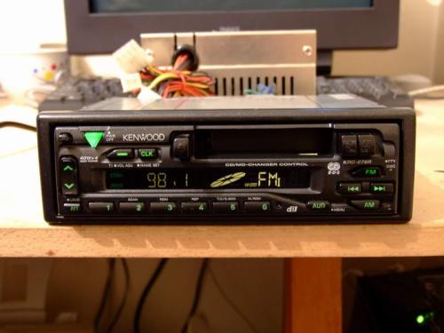

Vand radiocasetofon auto Kenwood KRC-278R fata detasabila, radio AM/FM RDS, 4x45W, iesire amplificator, intrare cd/mp3/md changer, autoreverse, egalizator presetat etc. impecabil atat functional cat si optic impreuna cu un final de rezerva (TDA7384) pretul este 110ron doar aparatul 100ron poza este reala date de contact: mp, madkatweb@yahoo.com sau 0723 365 781
