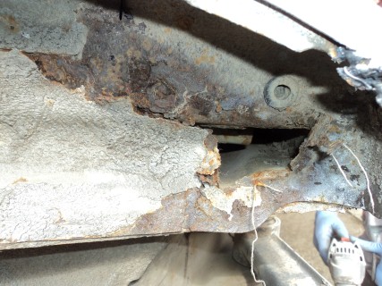

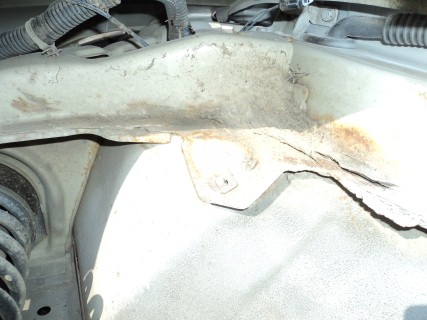

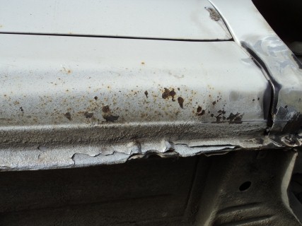

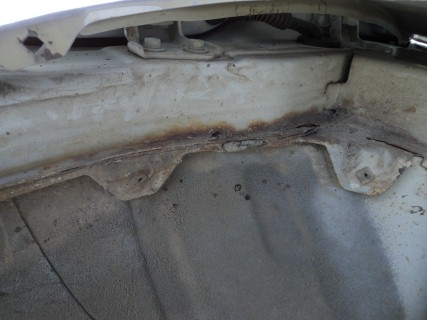

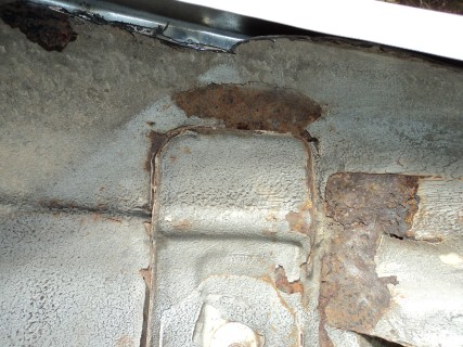

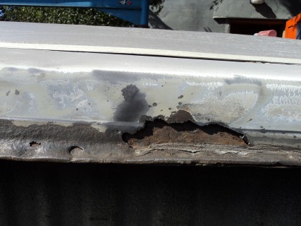

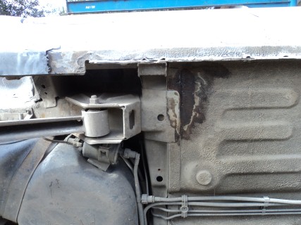

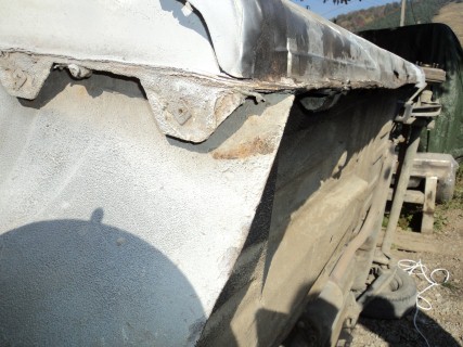

ches Posted October 6, 2013 Arata bine si au taiat frumos baietii. L-ai facut la timp, altfel cred ca incepea peticeala anul viitor Iti recomand sa te uiti cu mare atentie si dedesubt, mai ales in zona pedalierului spre prag. La fel si in spatele pragurilor de-a lungul masinii. Daca este cazul, curata si dai cu spray cu zinc si antifon. Poti s-o faci si singur in curte/garaj, doar sa ai inca 2-3 persoane sa te ajute la rasturnat. Si nu uita de ceara in praguri si contraripile spate. Vor fi cei mai bine investiti 50-100 RON Share this post Link to post
augustinionut Posted October 6, 2013 E inclus in pret tot ce ai enumerat tu mai sus. Merci Share this post Link to post

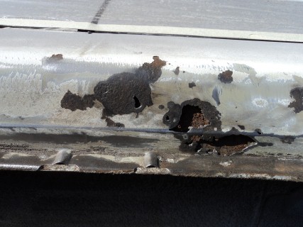

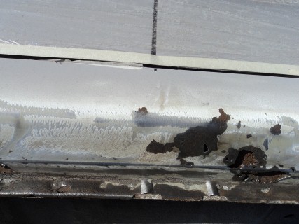

Salex Posted October 6, 2013 Am o "iubire" sincera pentru vopsitorii care nu lucreaza "curat". In particular, ma enerveaza la culme cei care fac reparatii zdravene insa nu se obosesc sa dezechipeze masina. Din ce am observat eu, o sa ai ceva probleme cu chederele ... Share this post Link to post
augustinionut Posted October 6, 2013 (edited) Bun Pe interior nu vopsesc usile complet, ci doar partea de jos. Chederul va fi demontat in acea zona. Edit: l-am vazut, e varuit "> Edited October 6, 2013 by augustinionut Share this post Link to post
augustinionut Posted October 8, 2013 (edited) Maine intra la vopseala Edited October 8, 2013 by augustinionut Share this post Link to post
augustinionut Posted October 9, 2013 (edited) Post consecutiv Salex, chederul e vopsit cu alb, inseamna ca a ramas de la ultima reparatie Edit: trebuia reparat demult ("> Edited October 9, 2013 by augustinionut Share this post Link to post

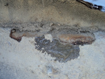

hitman Posted October 9, 2013 Multa rugina! Boala matizului fabricat in Ro. Share this post Link to post
augustinionut Posted October 9, 2013 Asa am zis si eu: stau pe un ceas cu bomba Share this post Link to post
bishnitzarul Posted October 9, 2013 Nu imi imaginez cum de al tau este asa de ruginit...al meu matiz din 2003 (decembrie ) are doar un punct de rugina pe haion unde am dat eu gaura pt stergatorul de pe luneta. Eu de nou i-am dat cu ulei si vaselina pe sub el si am bagat vaselina topita in praguri si usi. Acum 4 ani am facut antifonare prin interior si am dat 2 maini de teroson cauciucat si pe la roti inclusiv pe interiorul aripilor. Share this post Link to post
augustinionut Posted October 9, 2013 (edited) Pe mine nu m-a dus mintea...avea de toate: ceara in usi, antifon pe dedesubt...8 ani durata medie de viata... Edited October 9, 2013 by augustinionut Share this post Link to post
vrazvanc Posted October 10, 2013 Si eu am avut un Matiz din 2004 si era tabla brici. Masina a fost total neingrijita, deci nu poate fi vorba de vaselina, ceara sau alte chestii, si tot n-avea rugina la pasajele rotilor, pe dedesubt sau la usi. Sunt total dezamagit de calitatea materialelor folosite la astea mai noi, unde includ si vopseaua cu lacul, cum o atingi, cum se zgarie. Din greseala s-a scapat o usa pe o alta masina (a verisoarei ) si s-a luat albastrul meu pana la tabla, Opel-ul nu avea nici pe naiba... Share this post Link to post

nt98adu Posted October 11, 2013 Pai ce-ai facut? Eu nu te inteleg de ce nu ai vopsit si interioarele. Pe deasupra masina vopsita frumos si cand deschizi usile pica molozul pe tine, plus ca nu ai scos chedere, bancheta, scaune... Am vazuto la Vali si am recunoscut masina dupa folia de aluminiu de pe filtru A iesit bine pertotal, insa o strica interiorul. Share this post Link to post
augustinionut Posted October 13, 2013 (edited) Pe interior nu e ruginita , e doar murdara. Edit: nu am avut timp si nici bani si nici de gand, sunt deja in Spania. Edited October 13, 2013 by augustinionut Share this post Link to post
nt98adu Posted October 13, 2013 Eu nu am zis ca e ruginita, ci doar nevopsita. Share this post Link to post

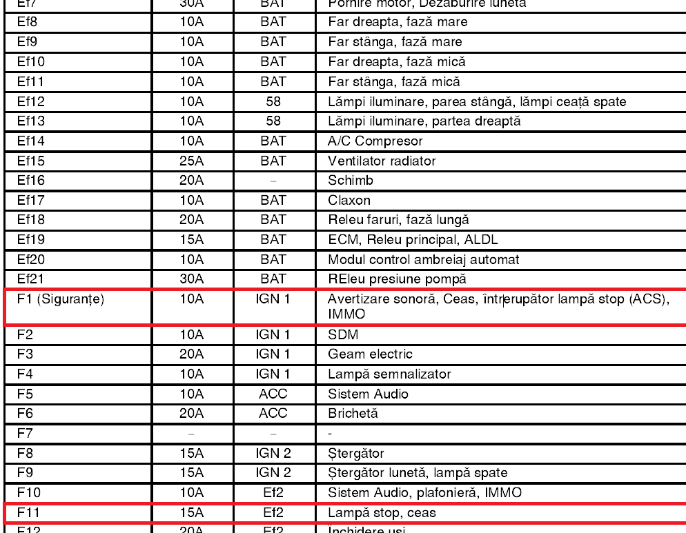

augustinionut Posted October 28, 2013 Dracu´ de varta de 40 Ah nu tine o saptamana. A pornit motanul cu cabluri ("> Am scos toti consumatorii de ii stiu eu. Mi-s curios care e siguranta pentru ceas... Share this post Link to post
vrazvanc Posted October 31, 2013 Sunt multumit, momentan, de Energizer-ul de 35, sper sa tina. Da' ce crezi ca are ceasul ala sa consume bateria? Share this post Link to post
augustinionut Posted October 31, 2013 (edited) E cuplat Matizul e in garajel, si-l porneste careva odata pe saptamana. Doar ca a murit bateria ultima saptamana. EDIT: daca am scos siguranta de pe audio nu mai merge imobilizatorul ? Edited October 31, 2013 by augustinionut Share this post Link to post
augustinionut Posted October 31, 2013 (edited) NUSTIU , sunt in Spania ("> Voi intreba acasa. EDIT : Tare-s cretin Rog un moderator sa ma curete Matizul s-a plimbat dupa ce am plecat eu, deci imobilizatorul merge. Edited October 31, 2013 by augustinionut Share this post Link to post
korydon Posted November 1, 2013 Bre` spaniolule, n-au treaba consumatorii atat timp cat nu ai intervenit peste cei "bugetati" de producator. Eu , numai cu dotarile din fabrica, pornesc motorul si la o saptamana de stat degeaba, fara probleme, mai ales acum cand e cald afara. Pe ger, o pornesc odata la 3-4 zile si am baterie mai mica decat ai tu, Energizer de 35 cu CCA de 300, e drept ca drumurile mele sunt extra-urbane si bateria are timp sa se incarce lejer. Share this post Link to post
augustinionut Posted November 14, 2013 S-a rezolvat, adaptorul EOBD era pe felie. Preventiv, intre porniri sta cu siguranta principala scoasa. Share this post Link to post
