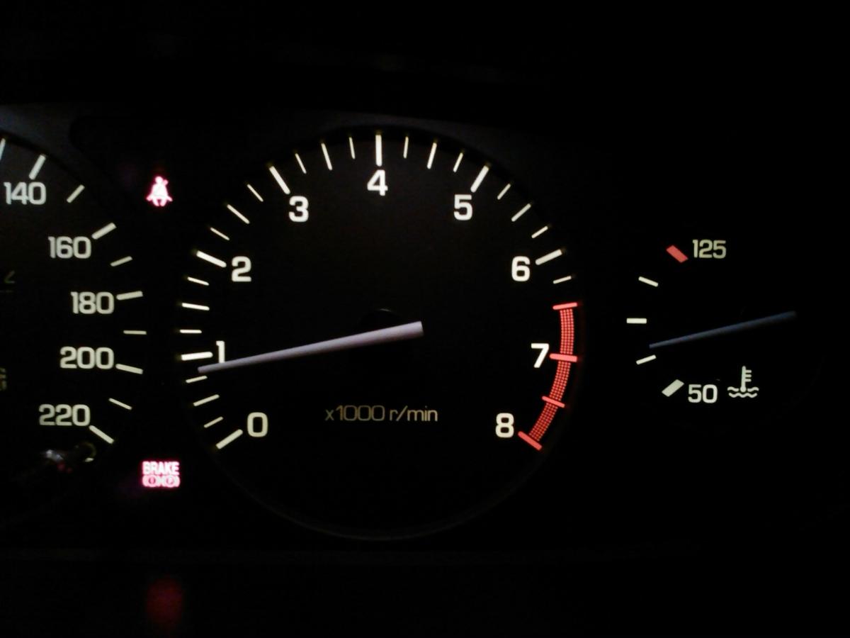

Termostat defect?
Aceasta este pozitia acului de temperatura; caldura..temperata in habitaclu. Si inca ceva: cred ca am caloriferul infundat, pentru ca cele doua furtune nu sunt la fel de fierbinti; mai exact, turul (cum te uiti din fata masinii catre bord, sper sa nu gresesc) este fierbinte iar returul este cald, nu caldut.
L.E. Pe vreme de vara sta aproape de linia de mijloc a ceasului.
Edited by mihai72ro
Share on other sites
Termostat obosit. Nu-i musai sa ai caloriferul infundat. Comportamentul furtunelor este normal, diferenta de temperatura se explica prin schimbul de caldura dinspre calorifer spre habitaclu. O concluzie certa in sensul asta poti avea doar atunci cind termostatul functioneaza corect.

@mihai72ro Cartonul este sfant pe aprox 50 sau 60% din radiator.
Am aceeasi problema cu temp ,daca ies in afara scade la fel ca in poza ta si faci turturi la nas.
Problema este ca la mine am aceeasi temperatura si in afara si in oras...
Poza este facuta in oras. Cand am schimbat termostatul ultima data, imi amintesc ca acul de temperatura urca mai sus. Si inca ceva: pe vremea de zilele astea (calda) a mai crescut si temperatura (ca la inceput cand a fost termostatul nou).
L.E. Nu mai stiu ce sa mai cred, daca este defect sau nu.
E obosit..
La fel imi arata si mie-caldura inca baga.
Anul trecut, in conditii mai geroase,nu cobora sub indicatia de jumatate.
Eu o sa -l schimb.
