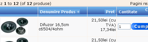

Pentru portierele fata parca erau 16.5 diametru, iti recomand sa cauti tot originale la dezmembrari, eu am schimbat vreo doua seturi si nu se auzeau nici pe departe ca cele vechi. Pana la urma am luat cu 80 ron o pereche de difuzoare in stare buna de pe o Leganza adusa la dezmembrat. Pe spate am pus 6/9 cred Hertz Dieci DCX 690.2, se aut excelent pe combina originala 4x35 W RMS.

Apropo de ,difuzoare ieftine.
