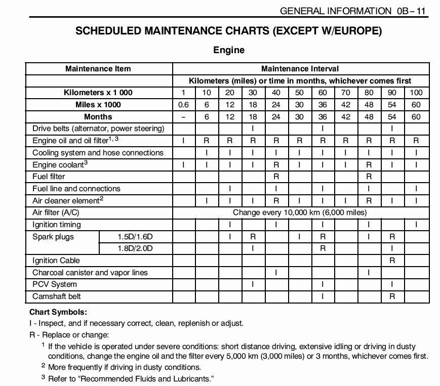

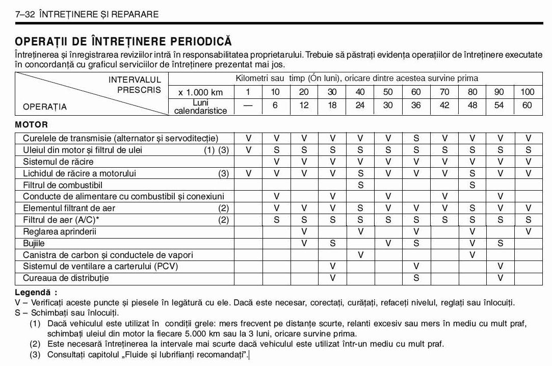

stonebone Posted January 24, 2008 (edited) Am o intrbare legata de revizii la Nubira 2. In tabelele de pe site, toate masinile daewoo au schimbare distributie la 60.000 de km si doar Nubira 2 are la 90.000 de kilometri. Este o eroare sau asa este bine? Intreb deoarece trebuie sa fac revizie la 75.000 si la service m-a intrebat daca am schimbat distributia si la Radacini si la City Center. Eu am masina second de pe la 68.000 de km si am carnet de service City Center cu stampile de revizie din 10.000 in 10.000 pana la 50.000 si apoi la 58.000 km si 65.000 km, dar la City Center au omis sa introduca ultimele 2 revizii in baza de date si nu mai stiu ce au schimbat. Proprietarul anterior este dincolo de orice banuiala ca ar fi dat spaga la service sa ii puna stampile aiurea. Oricum l-am contactat si incearca sa gaseasca facturile. Oricum, ramane intrebarea: distributia se schimba la 60.000 cum vrea service-ul sau la 90.000 km , cum scrie in cartea de service? Edited January 24, 2008 by stonebone Share this post Link to post

ches Posted January 24, 2008 (edited) sal baieti ches ai schimbat toba finala?te rog un rasp si o poza daca da Salut, nu am schimbat nimic, e cea originala cu ornamentul din fabrica. De ce intrebi? LE: Daca m-ai vazut prin trafic si huruia ceva mai tare decat a ta sa stii ca asa face dintotdeauna @stonebone: schimba curelele ca nu se merita sa ai necazuri mai tarziu. Trebuie schimbata la 3 ani sau 60000 km. Eu am schimbat toamna trecuta toata distributia, mai putin intinzatorul de curea de pe accesorii (care prezenta un mic joc) pt ca nu au gasit sa-l cumpere de la distribuitor. Acum prezinta un joc mare pt ca se aude nasol de tot la rece. Astept sa vina caldura sa merg cu ea in service sa-l schimb si pe ala. De data asta il cumpar eu Edited January 24, 2008 by ches Share this post Link to post

stonebone Posted January 25, 2008 Multumesc pentru sfaturi. Dar totusi vreau sa stiu de ce scrie in tabelul de revizii ca se schimba distributia la 90.000 km. Este o greseala? Service-urile presupun ca o schimba la 60.000km, chiar daca ar trebui la 90.000 km, pentru ca au de castigat. Care este adevarul? La cat recomanda producatorul masinii sa se schimbe distributia? Tot cautand pe forum, am gasit ca este cineva cu o nubira Hachback in strainatate (nu stiu ce tara, Canada parca) si la ei distributia la nubira se schimba la 120.000 km. Dar era Nubira cu motor de 2 litri (si probabil cutie automata). Share this post Link to post
andreib Posted January 25, 2008 (edited) Mai toate masinile au o perioada mai scurta de service in Romania datorita faptului stiut ca sunt conditii grele de exploatare. Daca tu vrei sa stai cu ea pana la 90k sau 120k este problema ta, producatorul recomanda schimbarea cureei la 60kkm in Romania. Mai mult, masina ta este sh fara sa stii care au fost conditiile in care a fost utilizata, cum s-au facut reviziile sau care este istoricul masinii. Eu zic sa nu te mai zgarcesti de aiurea la 2-3 milionae cat costa de inlocuit cureaua de distributie pentru ca riscurile asumate sunt f mari... LE: service-urile au de catigat mai mult de pe urma unei reparatii capitale la motor ce sare de 2000-2500 RON. Edited January 25, 2008 by andreib Share this post Link to post
CristiV Posted January 27, 2008 (edited) Multumesc pentru sfaturi. Dar totusi vreau sa stiu de ce scrie in tabelul de revizii ca se schimba distributia la 90.000 km. Este o greseala?Service-urile presupun ca o schimba la 60.000km, chiar daca ar trebui la 90.000 km, pentru ca au de castigat. Care este adevarul? La cat recomanda producatorul masinii sa se schimbe distributia? Tot cautand pe forum, am gasit ca este cineva cu o nubira Hachback in strainatate (nu stiu ce tara, Canada parca) si la ei distributia la nubira se schimba la 120.000 km. Dar era Nubira cu motor de 2 litri (si probabil cutie automata). Salut! Sunt proprietar de Nubira II Euro 3 motor 1.6, masina noua cumparata in 2006 din Romania. In cartea masinii scrie: Schimbare curea de distributie la 60000 km sau 36 luni, care din ele survine prima. Atasez si pagina respectiva. Ca fapt divers, intr-un manual de service, manual care nu este destinat cumparatorilor ci service-urilor, manual facut rost de pe internet si care nu stiu pentru ce tari este, scrie ca inlocuirea curelei de distributie (camshaft belt) se face la 90000 km sau 54 de luni care survine prima. De mentionat ca deasupra tabelului scrie ca tabelul respectiv nu se aplica si in Europa (de Vest) - atasez pagina respectiva. Sfatul meu este sa respecti ce scrie in cartea din Romania si sa o schimbi... City Center sunt seriosi (atat cat se poate in tara asta ); eu acolo fac reviziile din 1999 (am avut un Cielo) si n-am avut probleme. Edited January 27, 2008 by CristiV Share this post Link to post

stonebone Posted January 28, 2008 Multumesc pentru sfaturi. Ma duc sa schimb distributia, daca in cartea de ROmania scrie la 60.000 de km. Share this post Link to post
