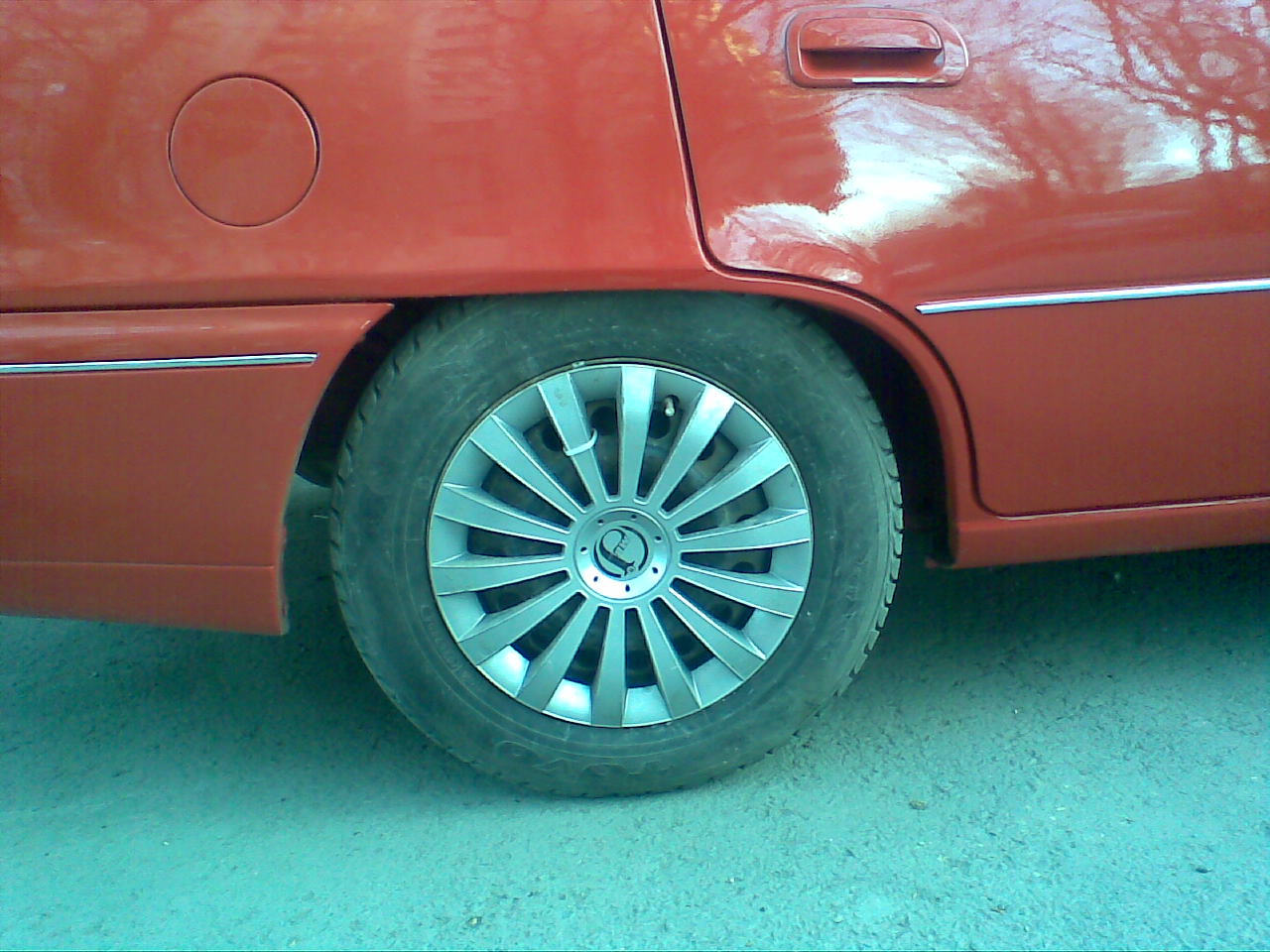

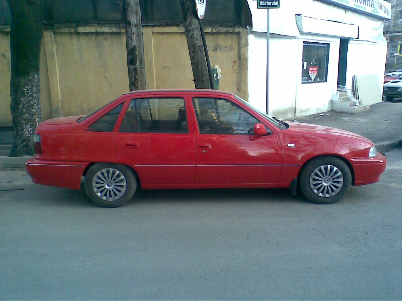

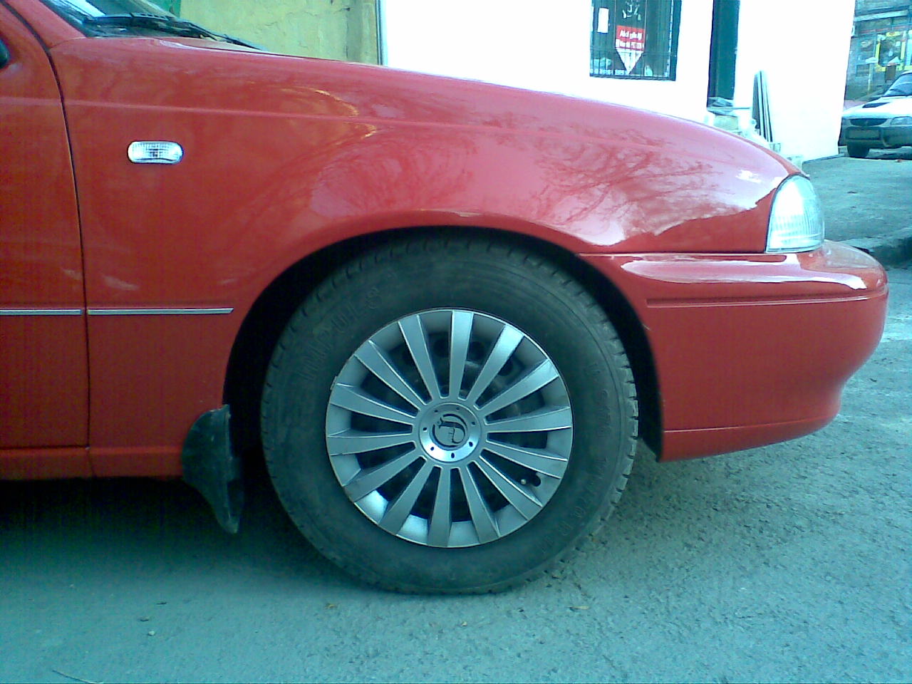

Am si eu o problema si o postez aici! masina parca este  lasata pe partea stanga fata! Mi-au spus mai multe pers! Sa fac un test la amortizoare? Ce ar putea sa aiba?
Garda la sol ti-o dau arcurile. Daca ai amortizoare pe gaz, atunci poti sa ai si amortizorul in vedere. Din cite stiu eu, la Espero si Cielo mai sensibile sint arcurile de pe spate, nu ar strica sa te uiti la arcul de pe stinga spate, e posibil sa aiba o spira (sau mai mult) rupta.
Edited by Salex
Posibil sa ai arcul rupt pe fata.Cand amortizorul nu mai e bun si masina face balans mare pe fata la denivelari se rupe arcul.
