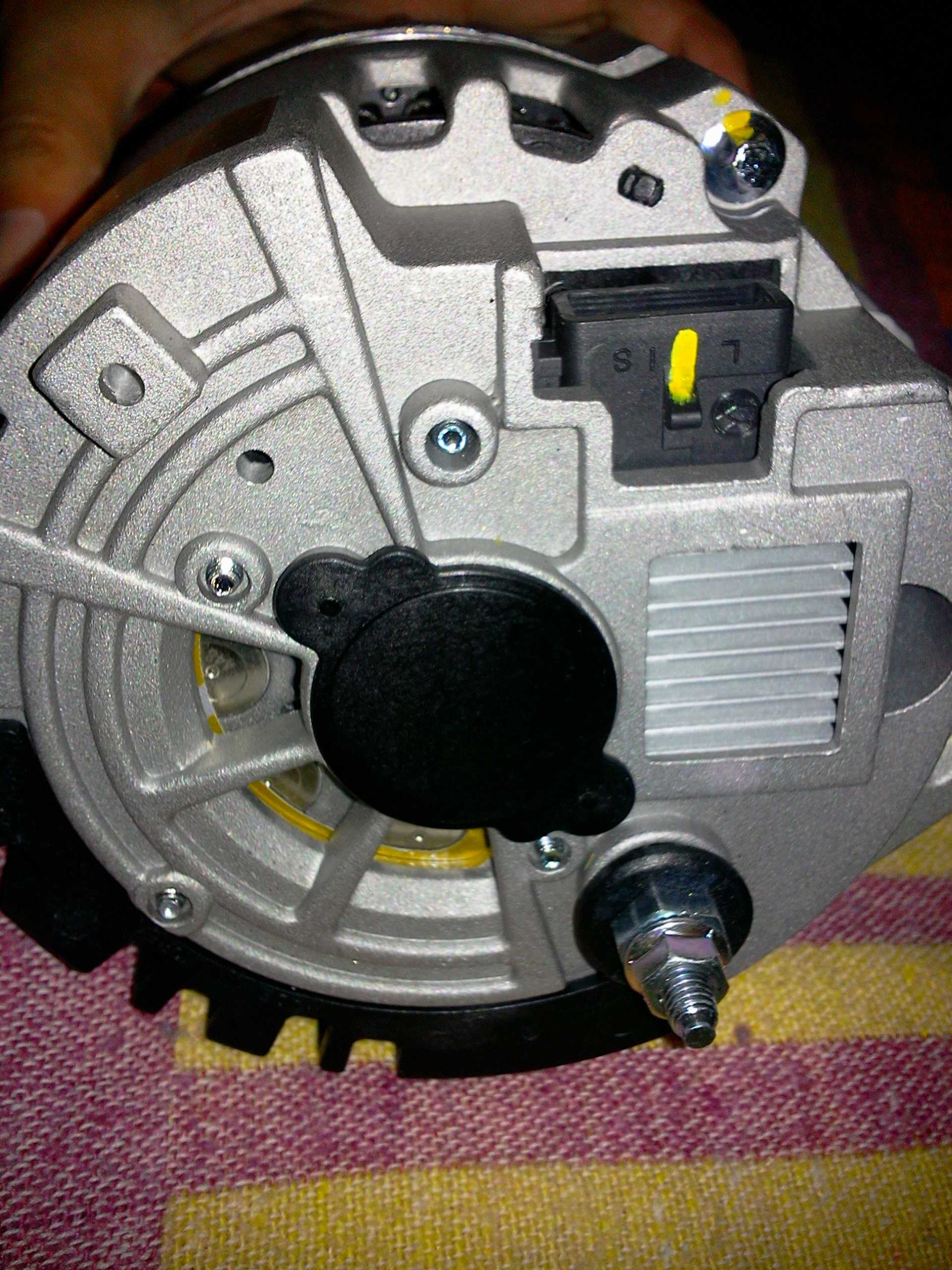

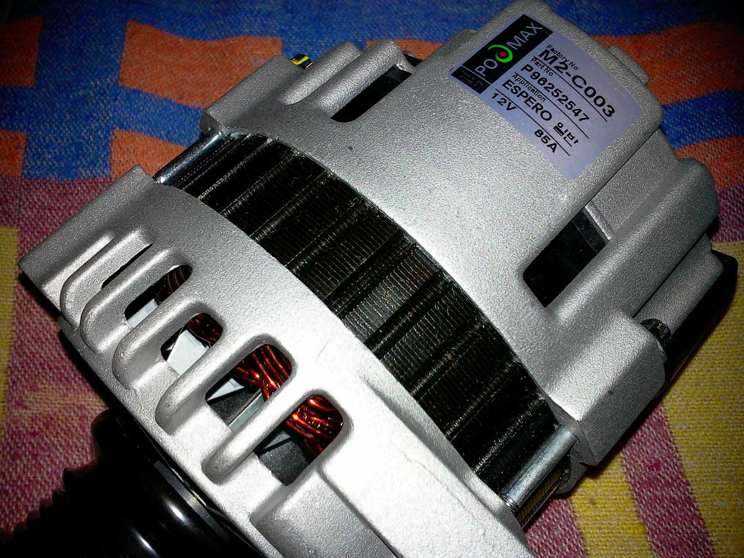

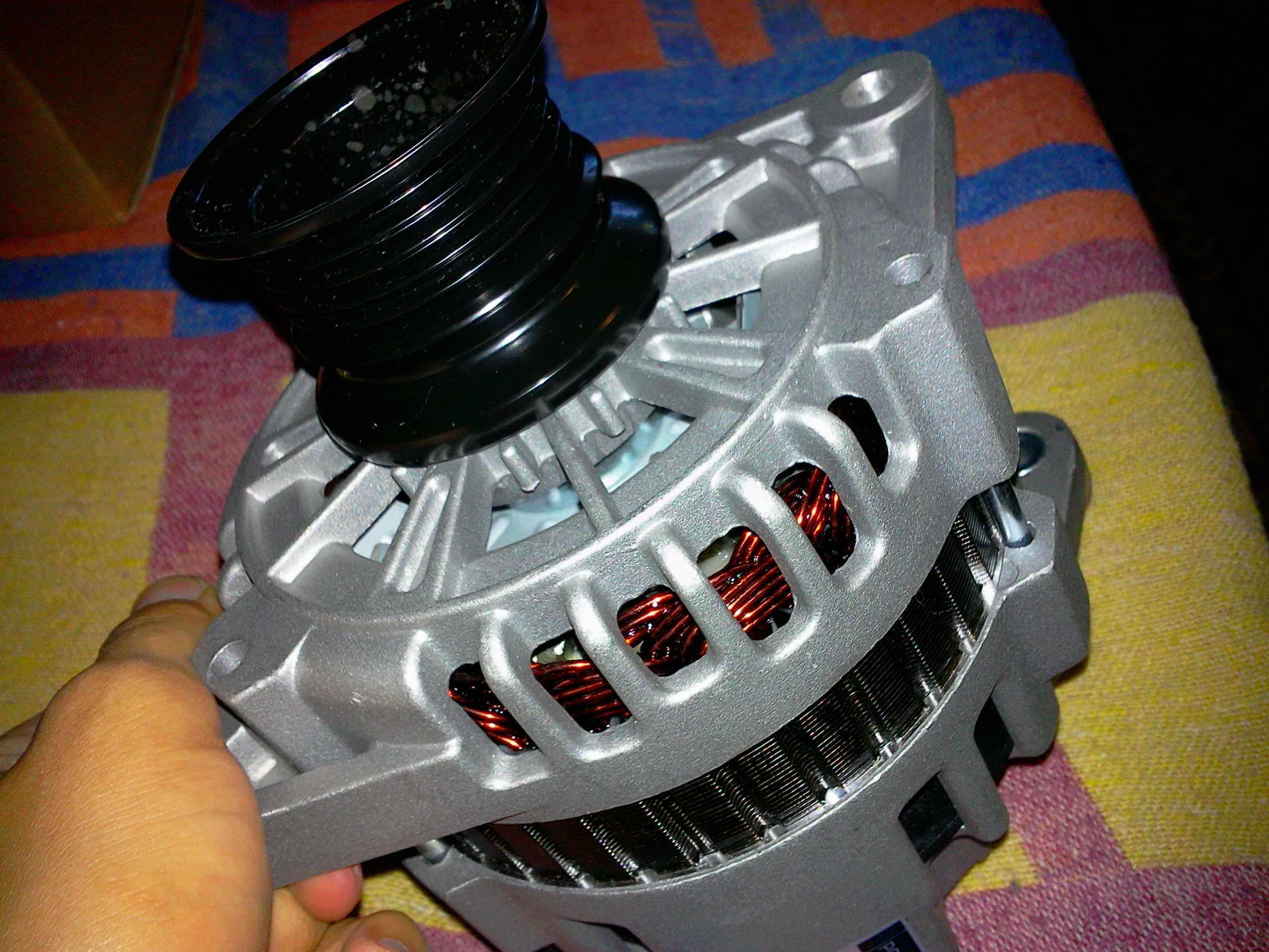

Am facut o mare prostie. Am cumparat alternator nou cu racire interna(480 lei). Cel vechi era delco remy 4 diode racire externa l-am pus in locul celui vechi si SURPRIZA. Nu merge nu incarca!! :wallbanger: Mi-a fost frica ca nu mai ajung la service fiindca trebuie sa traversez orasul si mi-a fost frica sa nu raman cu ea prin vreo intersectie si l-am montat singur pierzand si garantia la el astfel. Cum e posibil sa nu mearga? Mai are alternatorul vreo siguranta ceva? ca din cate am vazut nu exista sigurante pentru alternator. Mi s-au stins martorii din bord ( brake si baterie) cand pornesc motorul dar ramane ~ 1 sec bateria aprinsa dupa ce opresc masina( inainte cand mergea alternatorul vechi nu ramandea deloc bateria aprinsa 1 sec). Tensiunea la borne cu motorul pornit e de 12.3 deci nu incarca absolut deloc. Ce pot sa fac in situatia asta?
Am mai stat putin cu masina pornita si a inceput sa incarce. Incarca 13.5, 13.6 la relanti iar daca turez motorul ajunge pe la ~14 fara consumatori. Cu consumatorii porniti insa scade repede la ~12.7 12.5. Cablurile le-am verificat sunt ok. Banuiesc ca asa merge el. Bateria se pare ca a fost descarcata. Avea tensiunea inainte de montarea noului alternator 12.2 Nu am tinut masina la relantii mai mult de 30 de min.
Inca ceva. Scartaie ingrozitor cureaua aia nu am reusit sa o fac sa nu mai scartaie. Am mai slabito, am intinso si tot la fel face. Am observat ca freaca in partea dinspre motor in fulia alternatorului. :wallbanger: E normal sa se incinga alternatorul? Nu poti sa ti mana pe el
Acum de ce sta martorul bateriei 0.5-1 secunda cand opresc masina?? Arata ca e vreo problema sau e ceva normal?

Later edit. Am rezolvat problema am mai intins cureaua si astfel a disparut scartaitul. Alternatorul incarca 14 - 14.2v la pornire la relanti. Cu toti consumatorii masinii ajunge la 13.5v la relanti. Insa am observat ca daca pornesc si statia de 500 w si o dau la maxim atunci caput numai face fata. Scade in continuu si ajunge chiar si la 12.3 la relantii. Deci trebuie sa imi aleg ori faruri aprinse ori statie. Doar cu statia audio pornita la relanti tensiunea la borne e de 13.8.
AVIZ celor ce au statii pe masina. Pe timp de noapte sa le lase mai usor ca nu face fata alternatorul. E prea mic de 85 A se pare.
