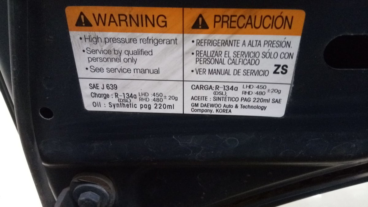

Ieri colegul Emil (naghis) mi-a fost de mare ajutor si ii multumesc pe aceasta cale. Mi-a atras atentia ca in Epica nu intra 820g, ci 450g conform cu stickerul de pe capota de care eu nici nu stiam. Se pare ca nici meseriasul nu stia sau nu s-a obosit sa se uite, au luat datele dintr-un manual pdf facut de Behr Hella.
M-am intors la service (de data asta era alt mecanic) si au recuperat 430g din cele 820g bagate, restul de 390 parea ca le-a pierdut pe la ventilul de low pressure unde am vazut cafacea bulbuci dupa ce a dat jos capacelul ca sa se conecteze la aparat. Deci din cauza presiunii mari, a iesit pe unde a gasit un punct slab. Din fericire dupa strangerea ventilului nu a mai pierdut, am verificat aseara de mai multe ori si la service ai acasa.
Ieri reumplerea a facut-o corect cu 450g freon si 220g de ulei. Bineinteles ca presiunile in cele 2 sisteme, high si low pressure, stateau unde trebuie.

Astia mi-au bagat 220ml de ulei pe la busonul de umplere cu freon, acum sper sa nu fie rau. Presiunea in sistem statea exact pe valorile standard (marcate de astia de la service cu pixul pe ecran 🙂 ) - 15 bar pe high pressure si parca 3 bar in low pressure, de low pressure nu sunt f sigur.
Edit: Am pus si poza cu stickerul pentru cei care nu il mai au:
Edited by ches
Este ok, asa statea si la mine undeva in jurul lui 15 iar cand pornea compresorul urca pe la 18 bari.
La mine intra 750g in instalatie (conform sticker), iar baiatul a incarcat 700g pentru a nu forta instalatia 🙂

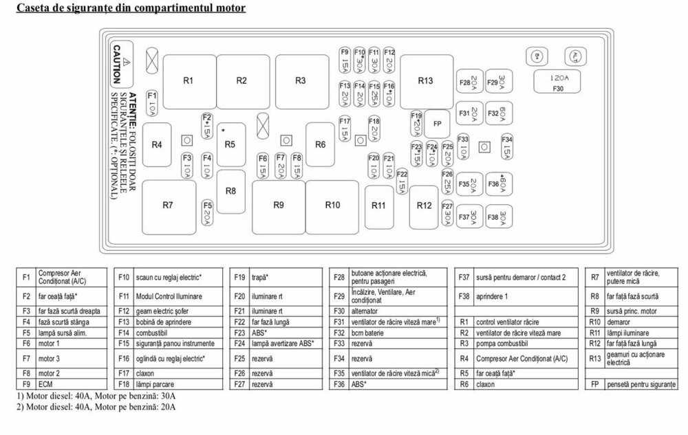

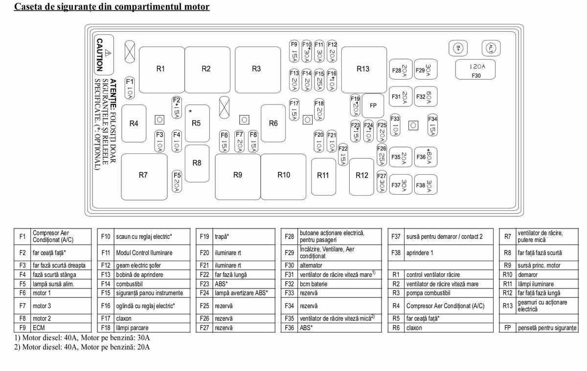

Salut, am un Chevrolet epica 2.0 si nu imi merge ventilatorul din fata de la A.C am masurat firele de la mufa si nu vine curent, ce as putea face ?
Salut, verifica cablajul pana la cutia de sigurante si sigurantele si releele. La relee poti folosi unul similar, spre exp aparent poti folosi R3 in loc de R1 sau R2. Poti verifica cablajul si miscand de fir in zona mufelor sau in zonele unde se uneste cablajul secundar cu un cablaj principal.
Bafta!
Acum 2 ore, ches a spus:
Bafta!
Am verificat cablurile am schimbat releele între ele și degeaba, tot nu vine curent
Nu am manualul la indemana, daca te uiti la schema electrica poate te prinzi ce ai mai putea testa. Sau mergi la un electrician cu schema sa caute el problema. Cel mai probabil ventilatorul este comandat prin releu de ECM, calculatorul care se ocupa si de injectie. Acum, felul in care ia decizia sa il porneasca poate depinde de mai multi senzori, deci posibil ca unul dintre el sa fie defect sau deconectat. Sau poate fi chiar partea din ECM care da comanda. Investigatia este complicata si presupune sa citesti din manualul de service toate capitolele care tin de ventilatoarele din fata, aer conditionat etc.

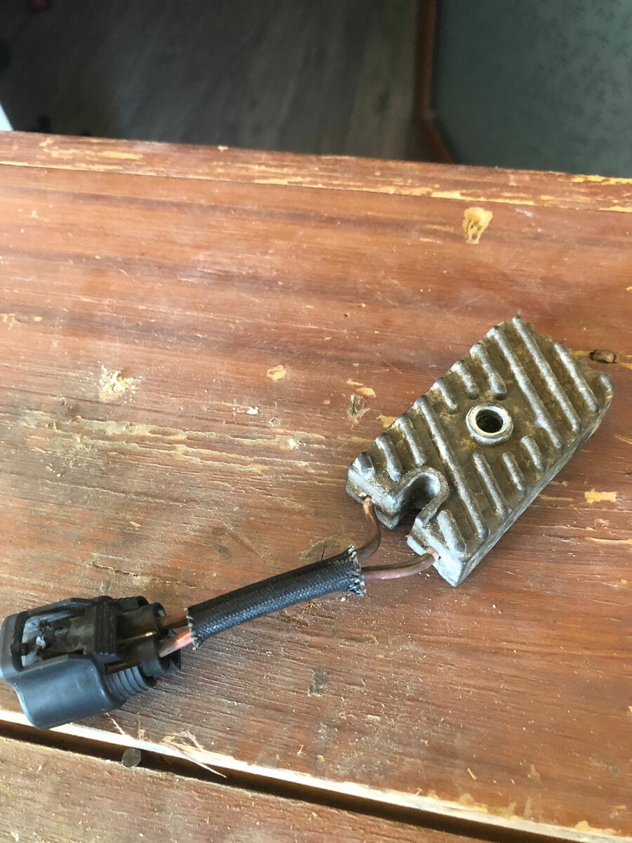

Am Am fost la elictrician auto si mi-a spus ca ar fi piesa din imagine, chestia e ca nu gasesc codul pentru a o comanda, daca ma puteti ajuta cu un cod de piesa, multumesc
Pai fara sa stiu cum se cheama piesa, cum as putea cauta un cod...
Chiar nu stiu cum se numeste, am cautat si eu de la releu pana la senzor si asa mai departe si degeaba.
96614412, dar nu cred ca o gasesti in tara, poate doar dezmembrari.
Da, asta pe autototal mi-o arata si vine in 4-6 zile lucratoare
Poti incerca si la pieseautoradacini si la autoeco.ro, vezi cine iti aduce piesa mai repede si mai ieftin.
