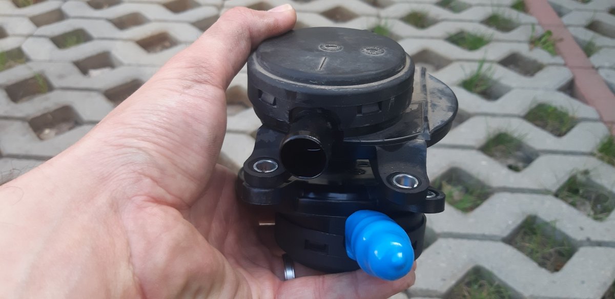

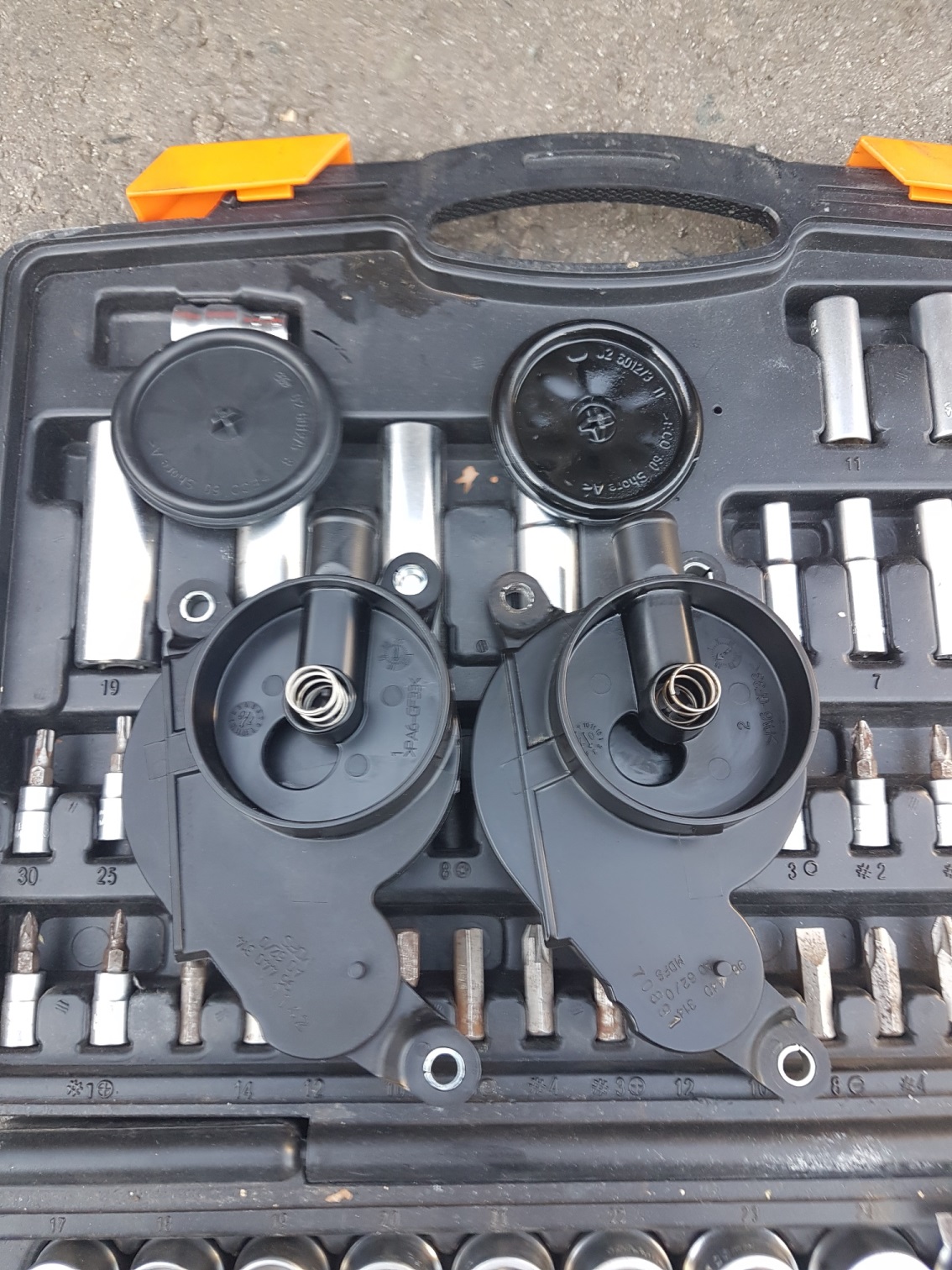

In urma cu mai multa vreme am observat ca sub turbina, in zona in care intra racordul de aer care vine de la filtru, exista o pata de ulei. Un pic speriat am desfacut racordul sa identific scurgerea si am gasit ulei in racord si in furtunul care vine de la piesa cu codul 96440314. Turbina este in stare buna, nu am gasit pic de joc sau alte scurgeri. Am cautat pe internet si am gasit ca piesa in cauza este un fel de valva PCV, iar pe forumul BMW am gasit ca piesa de pe motoarele lor diesel are si rolul de a filtra uleiul din gazele din carter.

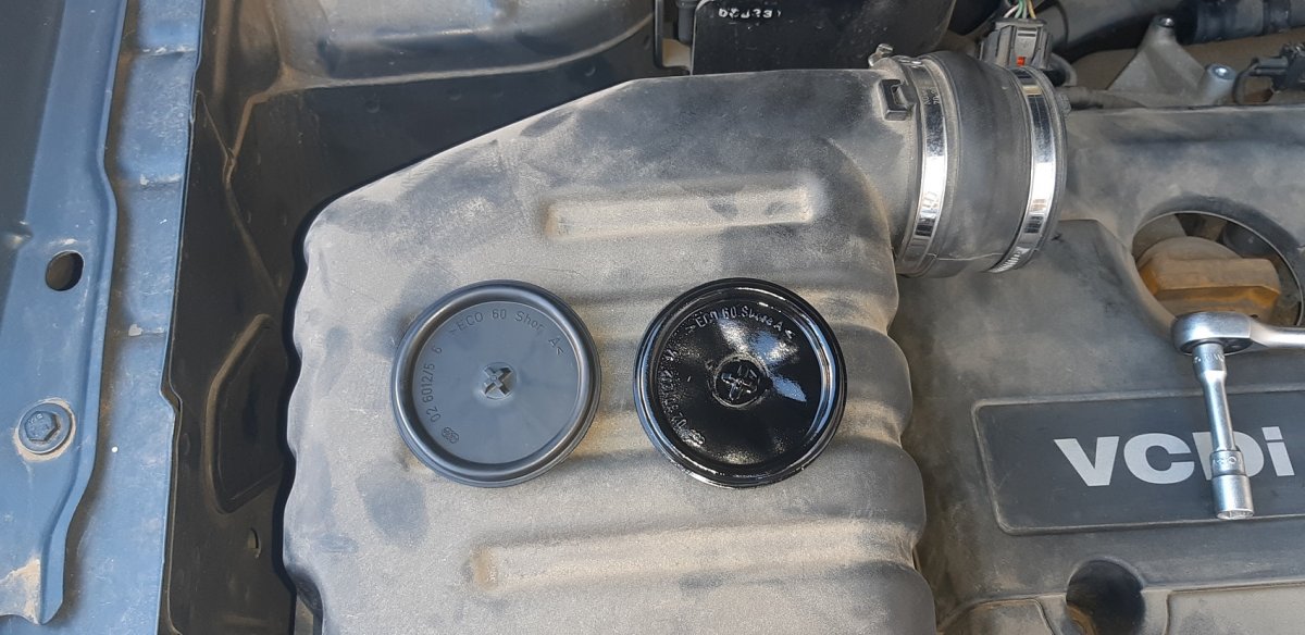

Am gasit piesa originala la numai 102 lei si am cumparat-o dupa cod. Din pacate una din prinderile piesei noi nu este la fel ca la piesa veche, au mutat-o cu jumatate de cm, deci nu aveam cum sa o inlocuiesc plug and play. Am fost nevoit sa demontez ambele valve ca sa pastrez carcasa de plastic de la cea veche si sa inlocuiesc valva, o-ringul, arcul si capacul, adica fix chestiile care conteaza.
Mai jos aveti poza cu cele 2 valve, cea noua si cea veche. Contructia este foarte simpla - la depresiune mare in galeria de admisie valva (discul de cauciuc) este supt si inchide mult (nu de tot) , nemailasand gazele din carter sa ajunga in admisie. Totodata, datorita formei, cred ca are si rol de oil catch can, practic uleiul condensand in cavitatea mare si apoi este intors in carter. Nu a gasit nici urma de filtru asa cum are BMW spre exemplu.
In poza cu cele 2 PCV-uri se observa si ca vechea valva are cauciucul deformat, iar la atingere se simtea mai putin ferm, in timp devenind mai "gumos"/lasat.
Urmeaza ca dupa cateva luni (deci cateva mii de km) sa vad daca mai apar pete de ulei sau au disparut complet. Intre timp am cumparat si un oil catch can de pe ebay care pare construit mai cu raspundere si nu este doar o cutie de tabla goala cum am mai vazut pe youtube. O sa vad cum arata de fapt in aprox o luna cand probabil ajunge.

@Viktor: Nu aveam codul membranei, l-am gasit doar dupa ce am desfacut-o. Nu e cod GM, pe cea veche scrie 02 6012/3 11 - ECO 60 Shore A - . Daca gaseste cineva membrana la vanzare sa dea de veste aici.

Am facut si eu operatiunea descrisa de Ches, cu tot cu floricica ce implica schimbarea diafragmei (din cauza prinderilor diferite ale carcasei).
Cea veche nu e rupta si inca etansa, o pastrez pentru alta data. Astept catch can-ul sa vina peste vreo luna.

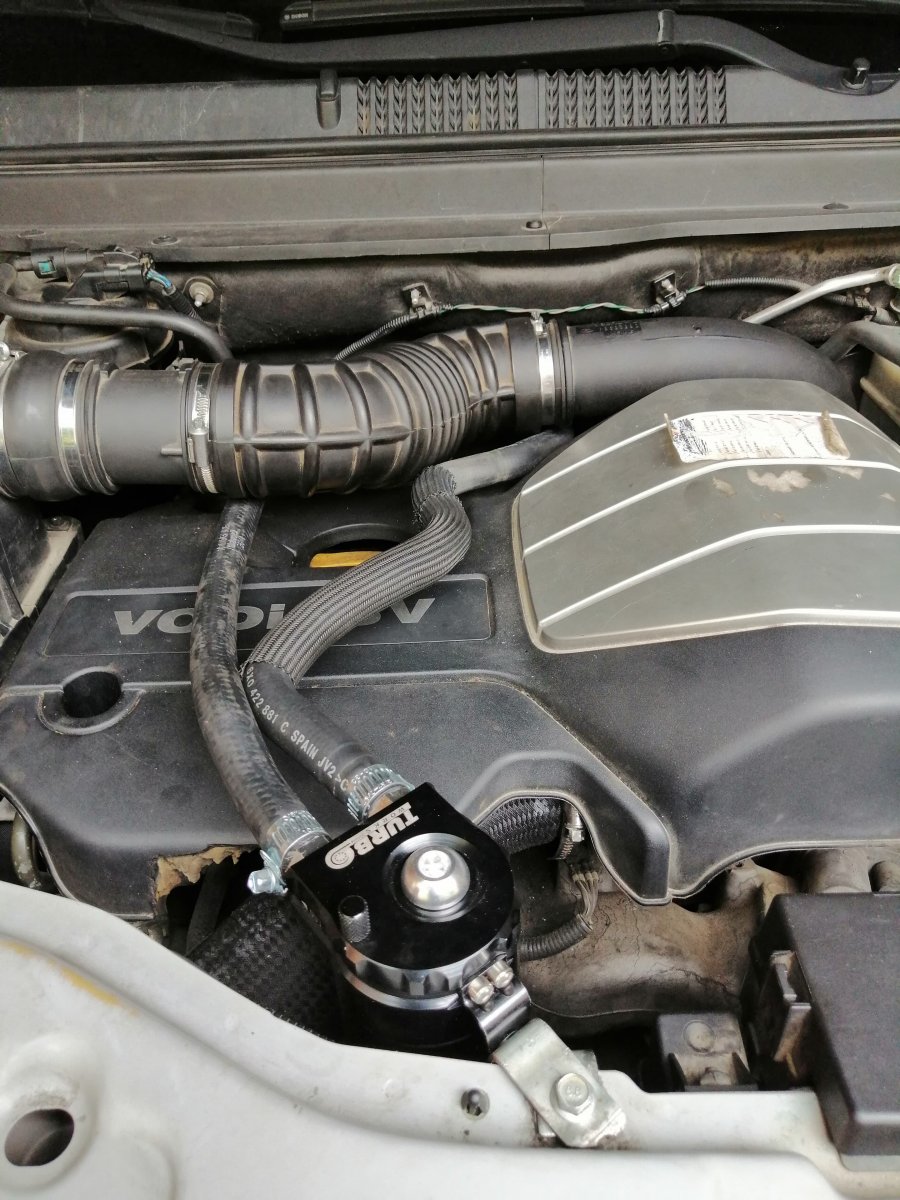

La sfatul lui Ches, multumesc mult, am montat si eu un Oil CC,
diferenta se vede in scurt timp, relantiul a scazut (datorita faptului ca nu mai ajung vapori de ulei in admisie)
mersul motorului este mai linistit si parca si puterea se simte mai bine.

Nu am gasit doar membrana, probabil ca se potriveste ceva de pe ebay, dar neavand dimensiunile nu am riscat sa iau ceva degeaba, asa ca am luat tot ventilul pcv din care am scos diafragma, fiindca nu se potriveau prinderile pe motor:
https://www.epiesa.ro/ventil-aerisire-carter-oe-opel-96440314-prodid-800202650.htm

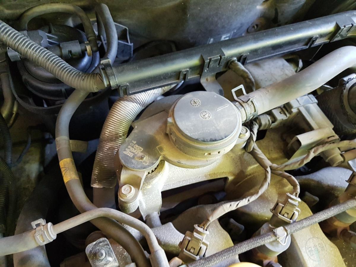

Corneda, am și eu un Captiva 2007 cu aceeasi problema, ulei care vine de la epurator spre turbina. Am schimbat și eu anul trecut epurator ul, însă cu cel nou cu toate ca nu se potrivea exact cum ai zis și tu. Mecanicii văzând ulei acolo la turbina m au pus sa o schimb, lucru care l am făcut, însă surpriza vine ulei de la PCV epurator. Întrebarea mea e, ai reușit sa montezi OIL catch can și dacă da, a rezolvat problema? Iar a doua întrebare, ție i ți iese fum pe la capacul ulei, ca mie mi au spus și de segmentare. Florin

De catch can am apucat sa scriu pe celalalta discutie, inca nu mi-a venit comanda. Cati kilometrii are masina, ai observat consum anomal de ulei intre schimburi sau are la esapament fumuri colorate?
Share on other sites
@Captiva Poti sa renunti la mecanicii aia, turbina ta era probabil in regula. Orice mecanic cu capul pe umeri verifica de unde vine uleiul, nu il pune pe proprietar la cheltuieli mari. O turbina se verifica relativ usor miscand de ax si inspecand carcasa de zgarieturi de la pale, totul cu turbina pe masina. Si sunt semne cand turbina merge prost - masina nu trage sau nu trage la turatii mici/mari daca geometria variabila e blocata. Apropo, mai ai turbina veche sau ai lasat-o mecanicului? 🙂
Si, la fel cum am raspuns in cealalta discutie, e normal sa scoata ceva gaze, nu segmenta nimic atat timp cat masina merge bine. Inlocuieste-i valva PCV (doar ganitura aia daca nu se potriveste carcasa pe prinderi), pune-i oil catch can care nu trebuie sa coste mai mult de 200-250 lei, vezi posturile mele de mai sus + 100 lei furtunele (eu am fol furtun de aer pt Logan, dar trebuie sa verifici cu catch can-ul la tine), coturile si colierele.

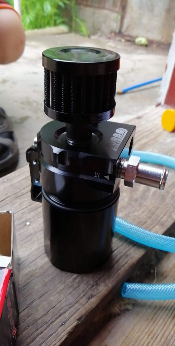

Sper ca e ok, trebuie doar sa îl montez, doar ca e greu cu spațiul.
  • Like 1
Eu l-am montat pe firewall, langa rezervorul de lichid de servodirectie, dar am motorul de 2.2. Poti renunuta la breather (chestia aia cu filtru de aer) si sa obturezi cu un surub + saiba + garnitura de cauciuc daca e prea inalt. Vezi si poza cu locul unde l-a pus naghis, din ce vad este pe turnul contraaripa din stanga cum te uiti din fata la motor.
Edited by ches
Greu cu spatiul ,probabil nu e ok cu furtunele deasupra capacului, dar sa vedem cum functionaza ...
  • Like 1
