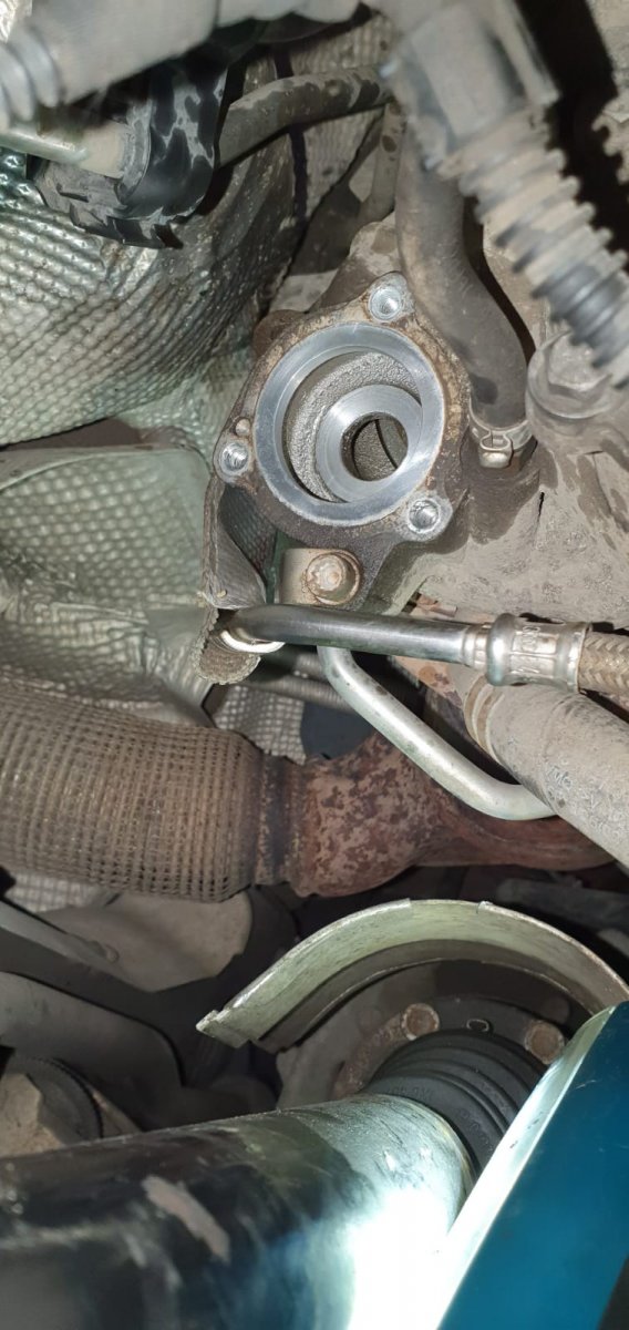

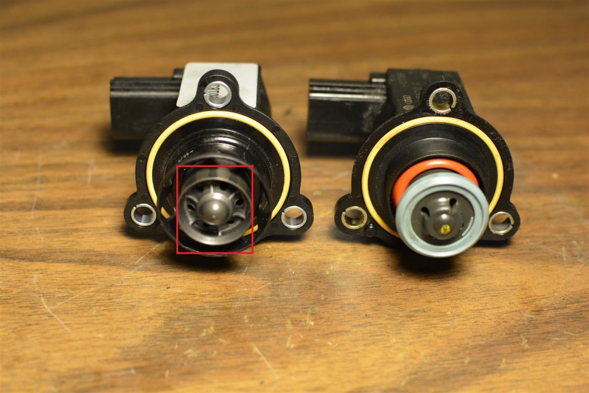

din categoria nu am ce face, dar imi gasesc 😜 plus ca am avut o eroare intermitenta de underboost am zis sa verific DV ul de pe masina sa vad cum se prezinta si ce model am, toate bune accesul se face "FOARTE FOARTE" greu, se da jos carenajul de la roata si aia e 😂 dupa care vine distractia 3 imbusuri amarate efectiv nu ai cum sa bagi nici o cheie in zona, un surub se desface super usor, celelalte doua mi-au pus probleme, dar am reusit cu un imbus din trusa si o cheie rapida, raniti....sfinti...you all know the drill !!
am fost placut surprins de doua lucruri, DV meu nu avea rupta nici o membrana, si doi nu avea gram de ulei pe el si nici in zona unde a fost montat ceea ce eu zic ca este bine, sa nu supar spiritele :D, DAR avea arcul foarte slab, se vedea clar ca este piesa orginala, avea depuneri de praf in spatele membranei si impedica axul sa culiseze instant si cat trebuie, asa ca am purces la schimbarea lui cu DV rev D adica ultimul model care nu are membrana de cauciuc si este facut sa tina presiuni mai mari deci numai de bine.
DV-ul meu cel din dreapta, si modelul nou in stg !!

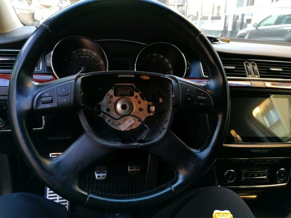

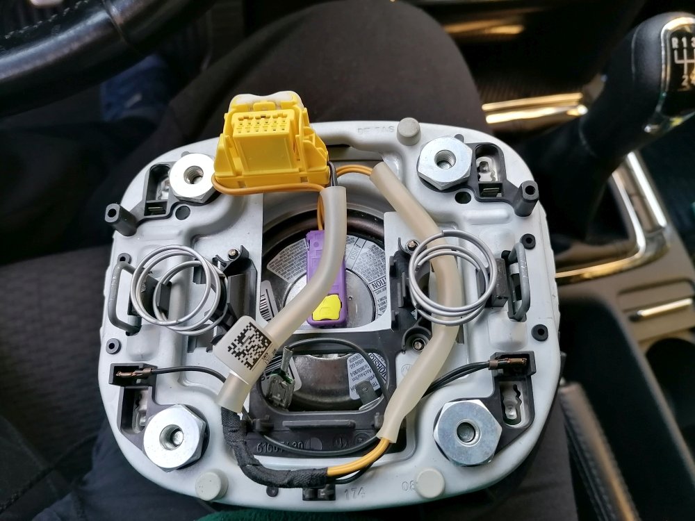

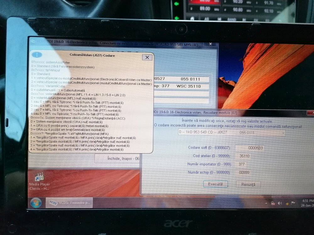

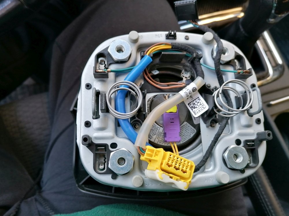

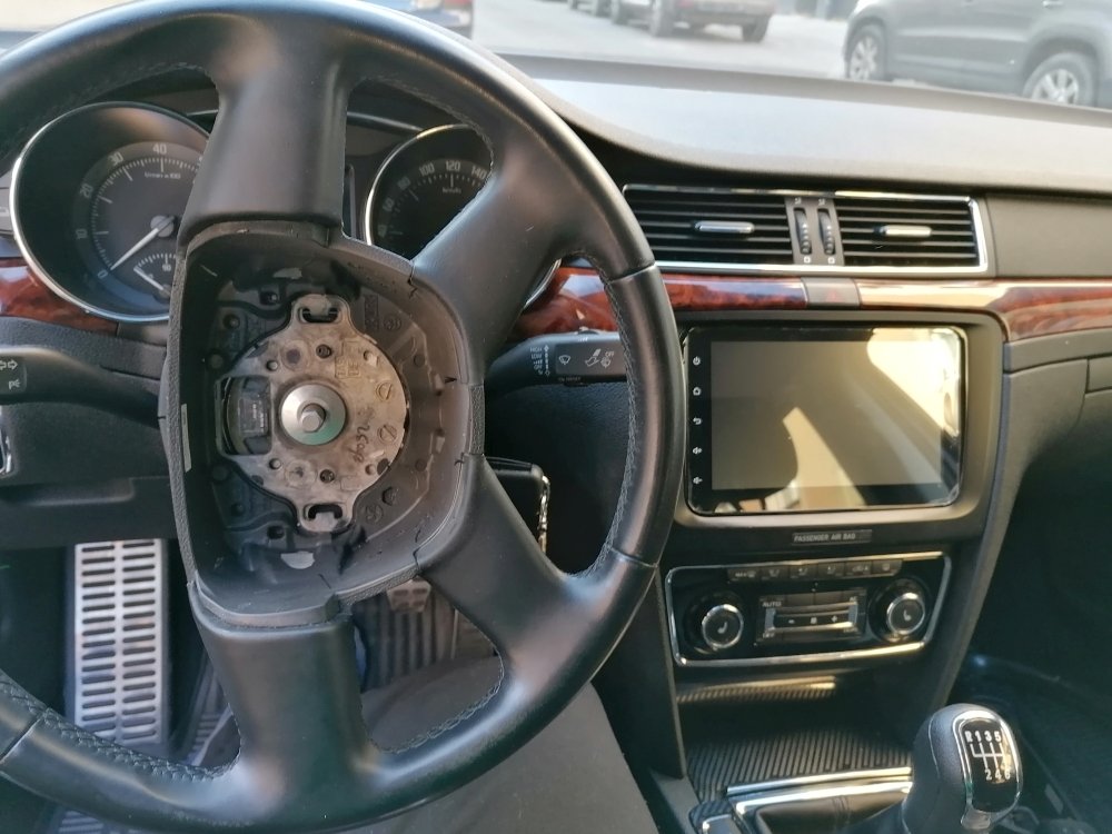

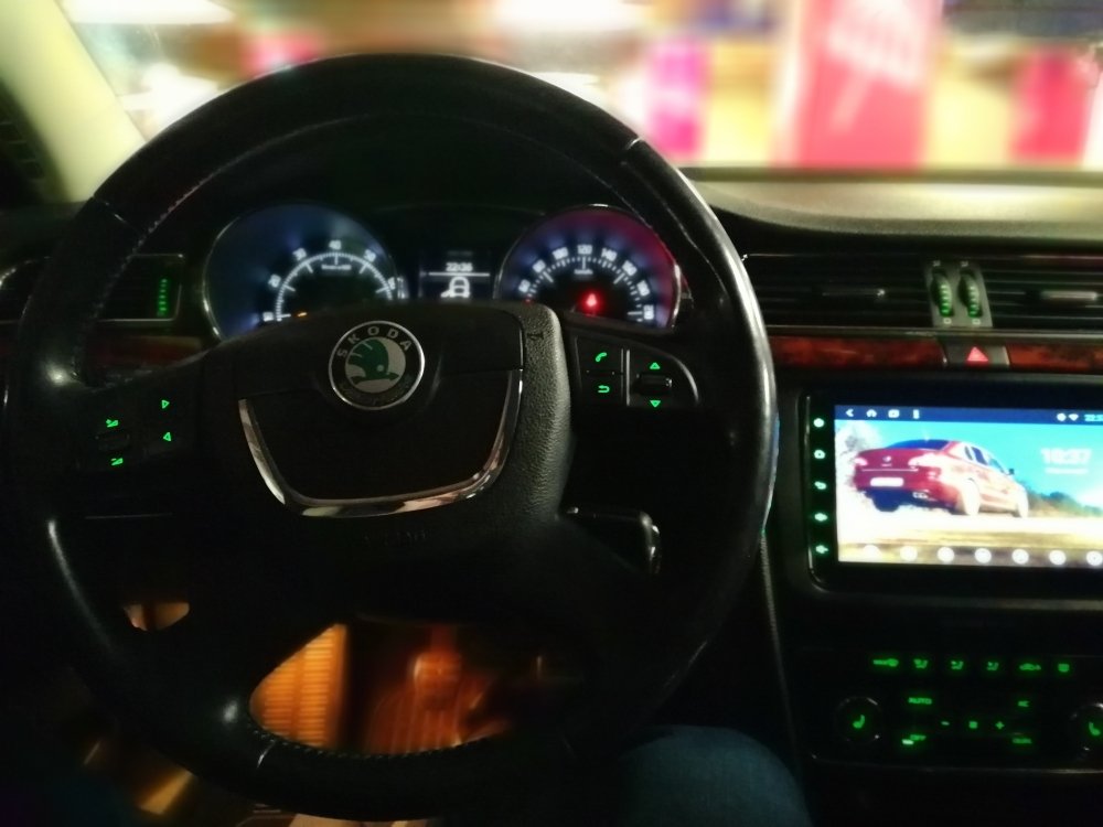

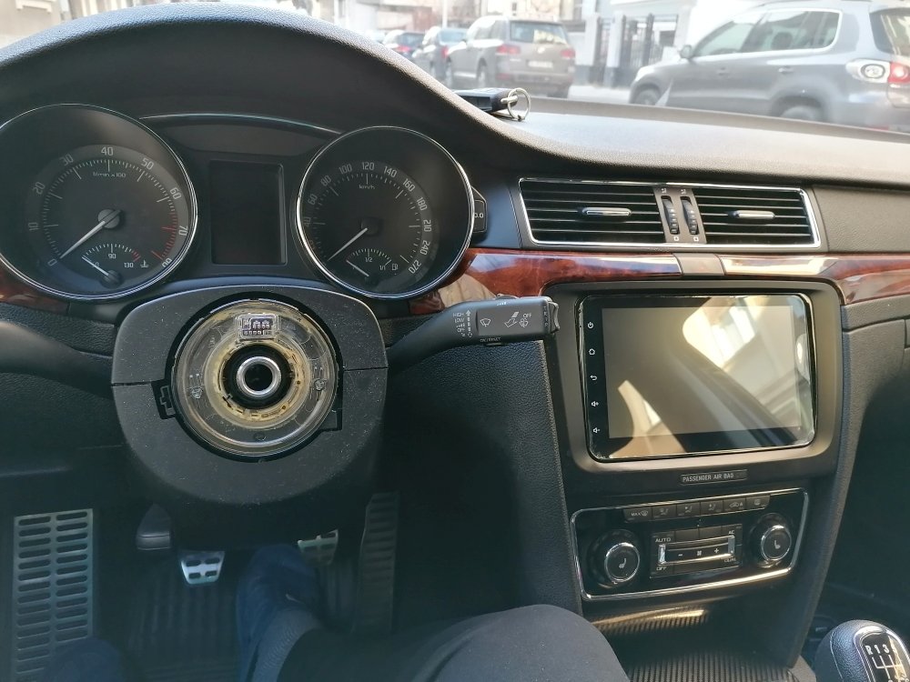

un mic retrofit
  • volan
  • calculator coloana highline, al meu suporta doar cruise si maxidot fiind midline
  • si panglica airbag care are dor un fir in plus, care il puteam matrasi si eu, dar l-am primit bonus la volan asa ca sa fie primit

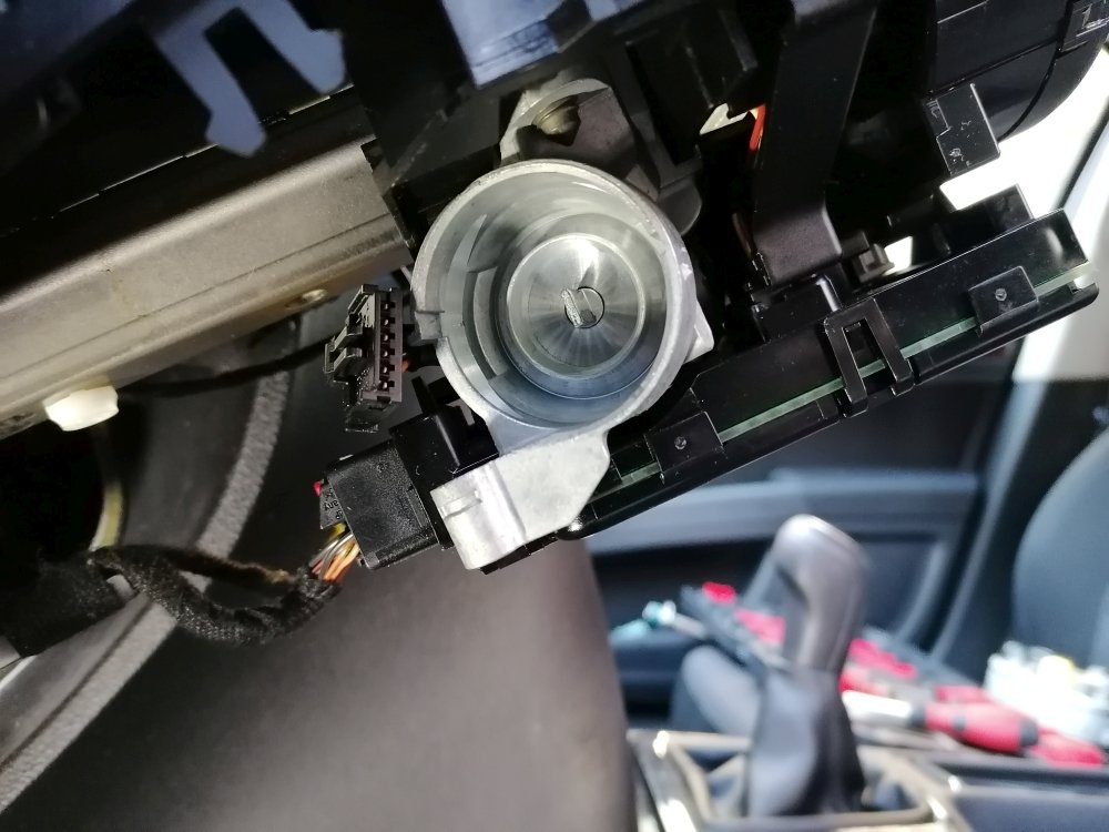

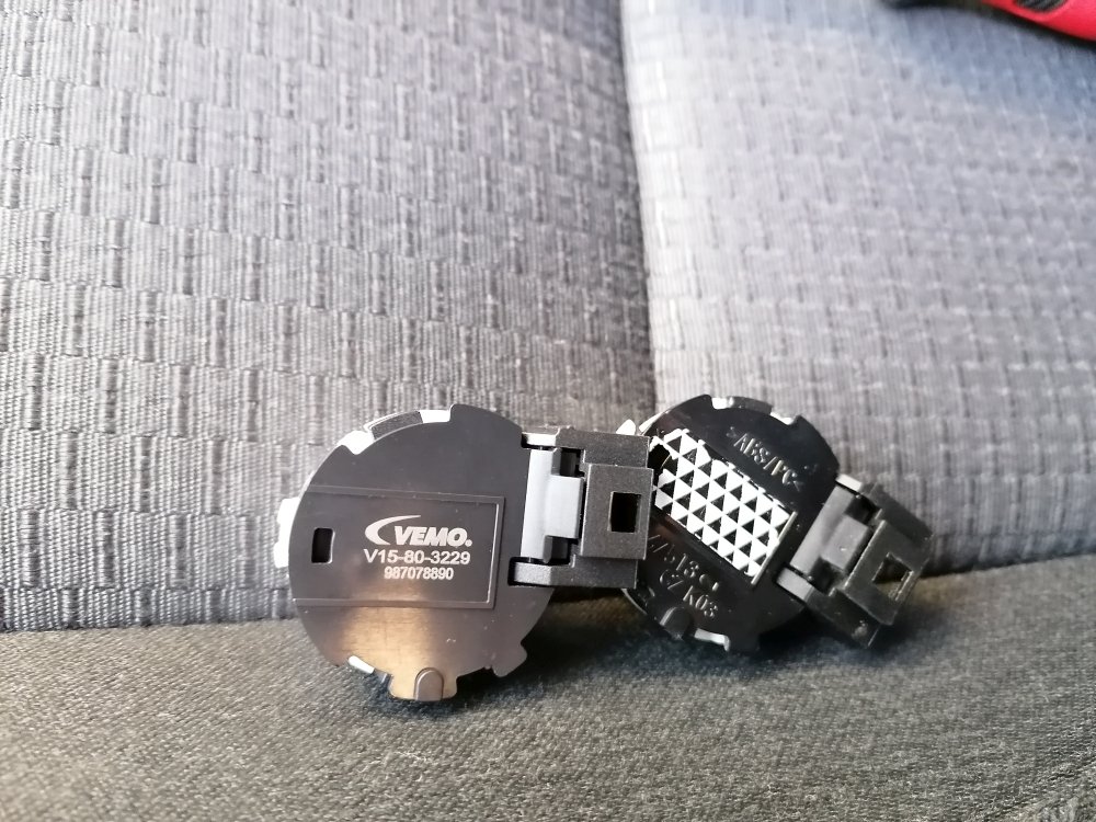

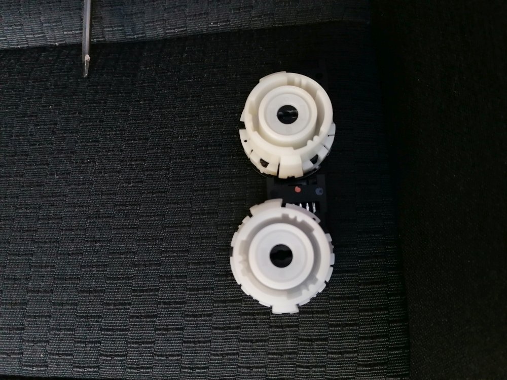

operatiunea destul de simpla, volanul se da foarte usor jos, si la fel si electronica totul este plug and play si la indemana, mi-am facut si piticul asta...sa vedem ce mai urmeaza, printre altele daca tot am umblat in zona, aveam ceva ce mai jena, anume contactul electric care tine cheie pe pozitie...ACC..etc... era cam uzat si numai tinea pozitiile bine, asa ca l-am schimbat, cel original prezentandu-se bine dpdvd electric doar ca s-au tocit opritorii din el.

Si asta ce are in plus?
  • Haha 2
Share on other sites
No shit sherlock 🙂
Pentru ce? Audio? Pilot? Inainte nu avea deloc?
Nu trebuiesc activate si din soft?
Edited by Dj_Dark
pai e gata.. tot.. l am codat.. e o poza acolo.. are volum, telefon, meniul bc, next...
  • Like 2
Deci inainte nu avea niciunul inteleg
din pacate nu a avut!

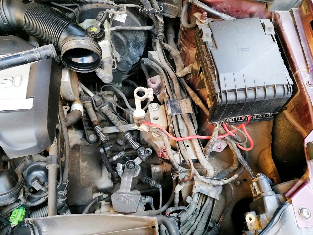

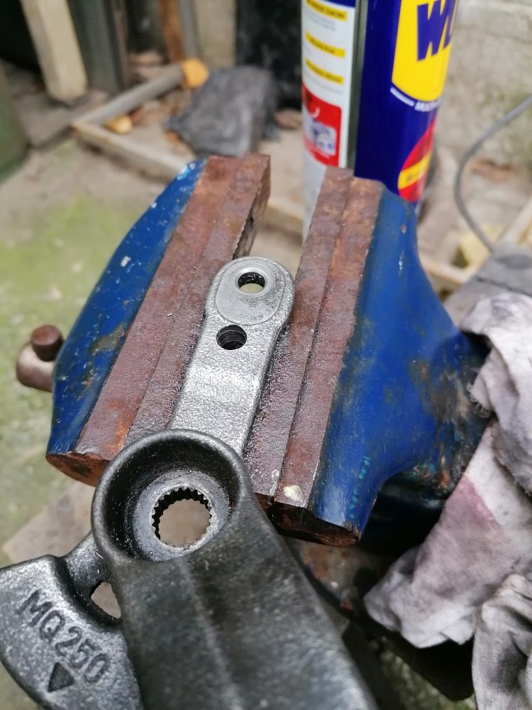

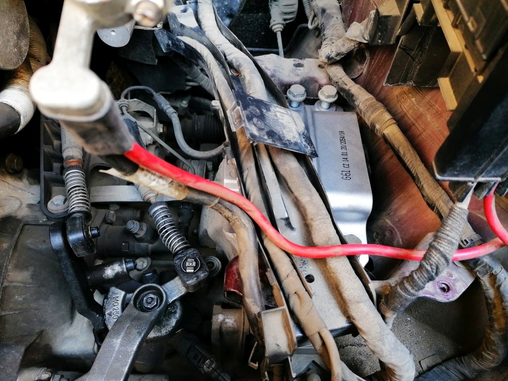

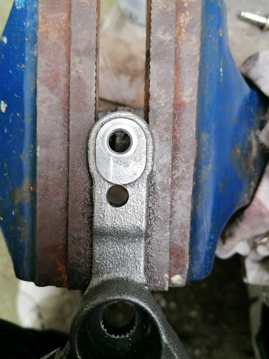

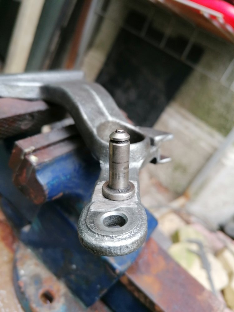

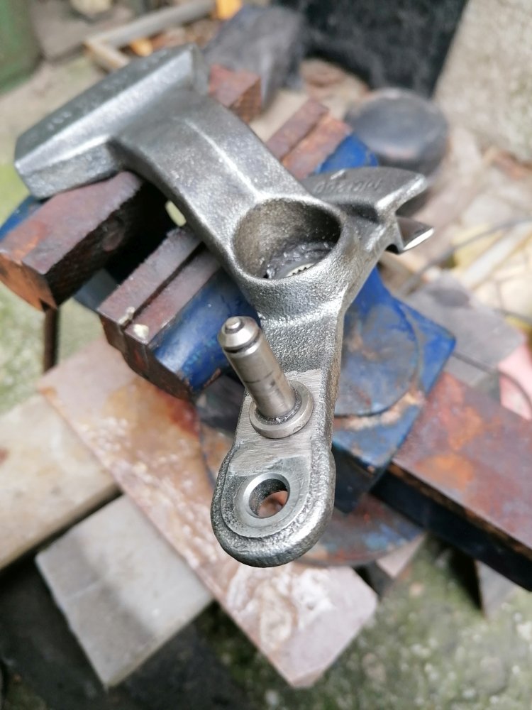

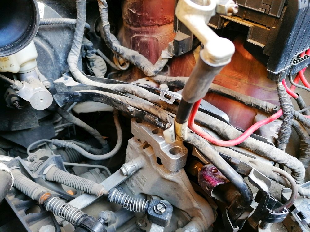

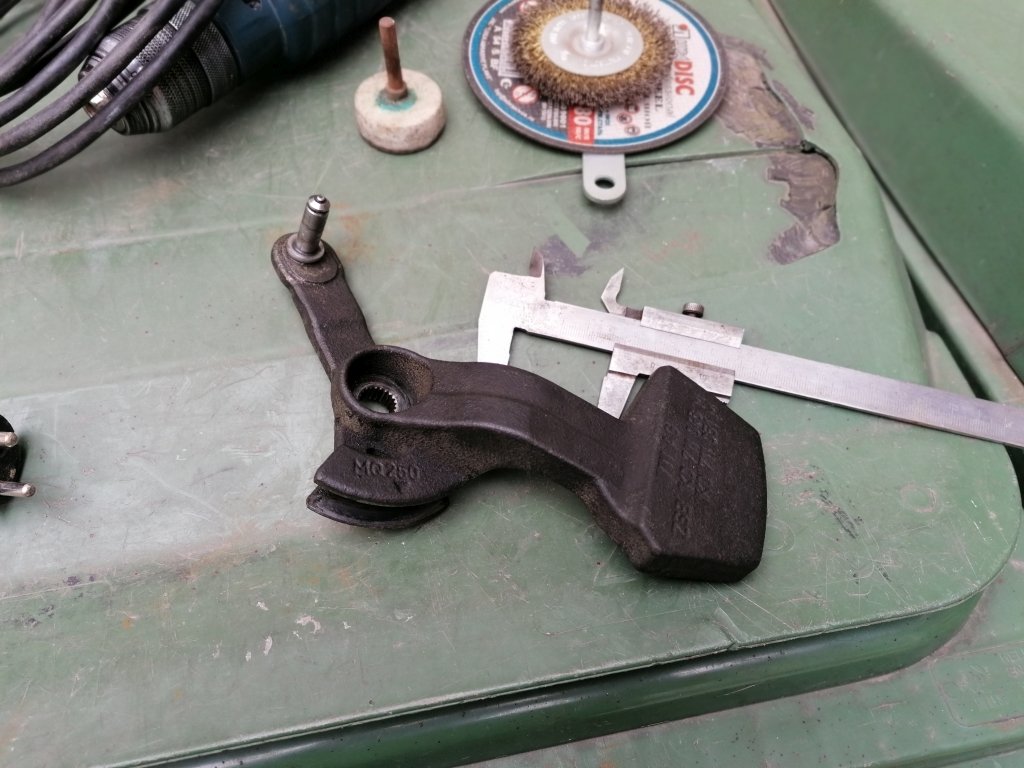

am reusit sa fac si short shifterul 😃 unele obiceiuri nu se schimba, imi place prea mult cum se simte Nubira cand schimb are feeling la asta era mult prea lunga cursa si mult prea incerta mai ales atunci cand incercam sa schimb mai repede, acum alta poveste, cat despre operatiune trebuie relocalizat cam cu 2 cm mai jos pinul care alege treptele si cam atat, bonus daca tot am demontat toata timoneria, am gresat/curatat tot ca la carte plus bucsile de la capetele cablurilor le-am facut cu poliuretan ca sa fie mult mai rigide si mai precise.
partea frumosa reglajul, blochezi cutia in pozitia neutru are un levier mic, blochezi schimbatorul pe neutru cu un cui are o pozitie si desfaci cele 2 arcuri din poze si se autoregleaza nu stai sa bajbaii pozitia ideala, un lucru frumos 😄

Foarte simpla miscarea.. dar efectul maxim 🙂

si partea cea mai buna, am scutit 70E pentru unul aftermarket !! 😱 sau unu de Audi TT care la dezmembrari stiu de ce il vrei !

Bucsele de poliuretan de unde le-ai luat? Sau le-ai turnat tu?
le am turnat eu, poliuretan 3m shore scale 44A rigiditate medie, dar cum mult peste ce era

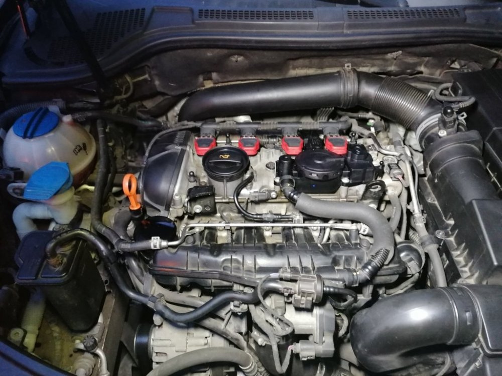

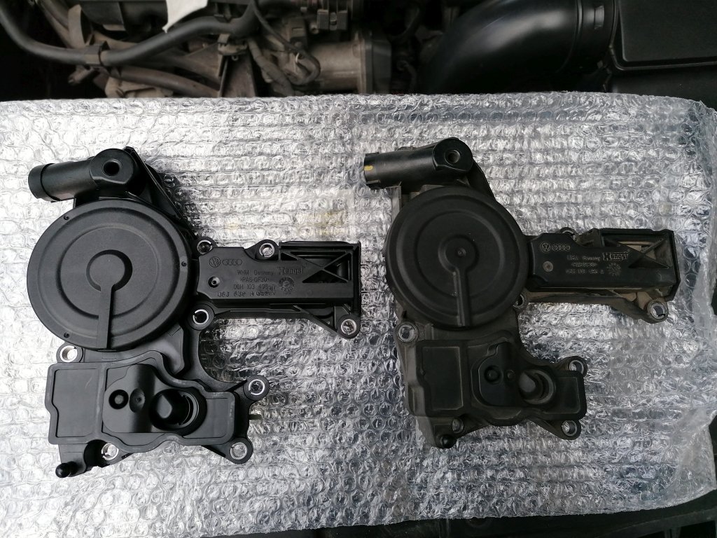

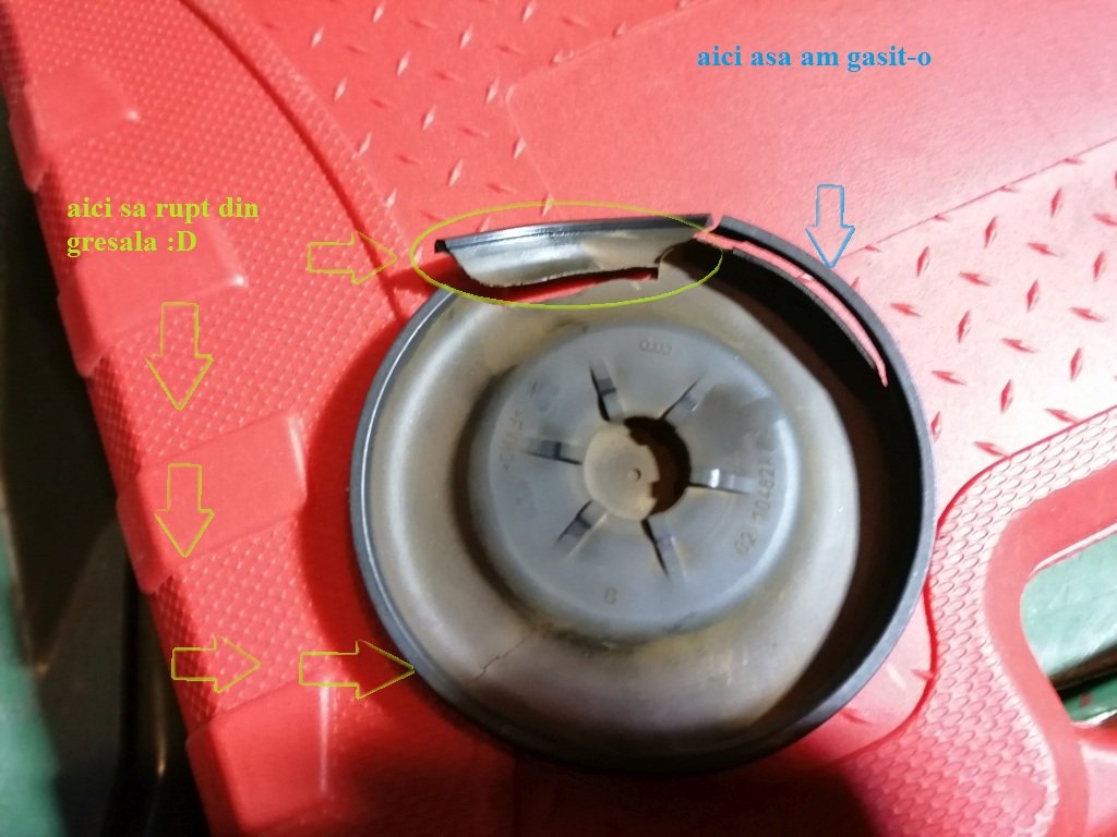

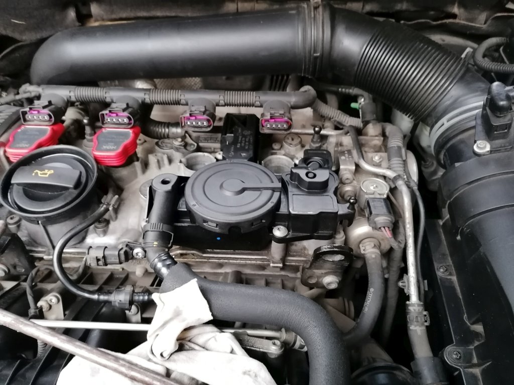

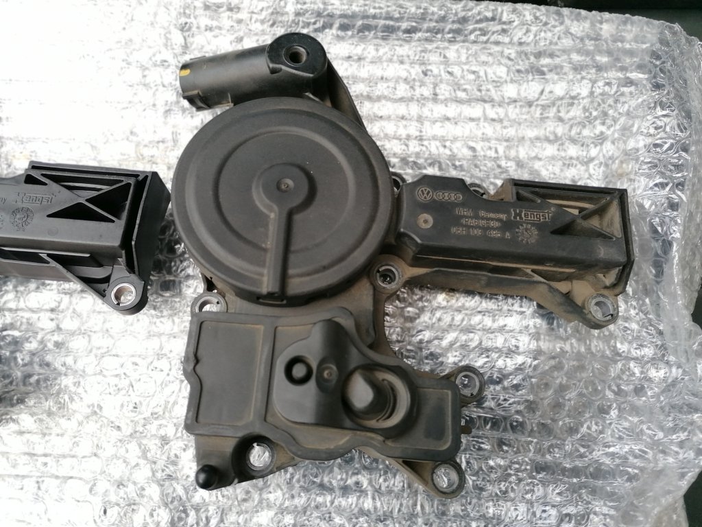

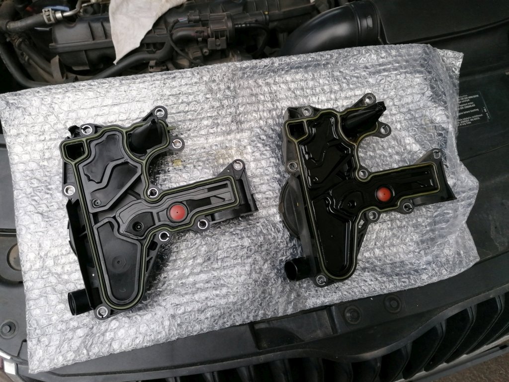

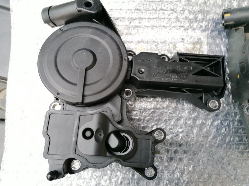

a venit si vremea PCV ului care cica trebuie schimbat la 60000km... bine ca nu sa depasit limita decat cu 83000km 😂 din fericire nu a creat probleme, doar ca sistemul  care este foarte complicat (la motoarele astea) si extrem de sensibil mentinand un echilibru din foarte multe puncte de vedere, nu a mai avut performantele sa le numesc NORMALE, si primul semn care mi-a dat de banuit, a fost faptul ca in momentul in care scoteam busonul de la ulei  (dupa spusele cartii tehnice) trebuie ca motorul sa isi schimbe mersul destul de violent ca si cand ar da sa moara, doar ca la mine abia se schimba ceva, asa ca am dat comanda de una bucata PCV OEM si am bolduit pentru ca este un lucru foarte important sa fie de origine, chiar am avut o discutie cu cei de la firma importatoare care nu au stiut sa imi spuna pe ce producator vine piese, citez "vine originala VW" l-am intrebat de cand VW face piese... in fine discutia este lunga, multi oameni angajati pe principiul "noi muncim nu gandim" i-am spus ca o dau retur daca nu vine pe Hengst producatorul de origine al piesei respective, pentru ca fiind o piesa cautata tovarasi "coronari" au avut grija sa faca multe exemplare, care nu au stasurile valvelor din piesa tocmai ok, si dupa montaj, multi s-au plans de probleme.
montajul este foarte rapid, cred ca sunt 10 suruburi plus indepartarea celor 2 bobine si cam atat, piesa montata este ultima versiune adica AH..sau asa sper sa fie ultima oricum difera putin, in prima faza dupa pornire doar a tinut ralantiul pe la 2000 vreo 10 secunde probabil pana sa adaptat sistemul la noua piesa, dupa care si-a revenit, prima parere dpdv al consumului, este ca am vazut pentru prima data 5.5 pe bord la mers constat in 3000rpm cu 80 90 km, si un consum la ora 7 30-8 seara in Firea town de 9.8 deci ceva sa intamplat(de bine) sunt curios la drum lung ce zice... cat despre putere boost face la fel deocamdata am facut doar vreo 60km prin oras asa ca nu am avut unde sa alerg prea tare, am avut doar un sprint mic pe centura dar mi-sa parut ca trage la fel.. adica bine..revin cu pareri dupa primul drum lung...oricum trebuia respectat intervalul de schimb, cel putin membrana principala era foaie de ceapa iar cealalta abia deschidea de cat de uzat era arcul si ce joc a prins.

S-a schimbat ceva atunci când faci testul cu scosul busonului?
da, sa schimbat, daca scot busonul trepideaza urat rau... la fel si joja, pentru ca ii vine aer fals..si acum lucrand in parametri pcv ul observa mult mai repede diferentele de presiune.

@pompiliu92 nu chiar dar principiul este asemanator, doar ca EGR ul ia gazele din carter, PCV ul recircula gazele care au scapat in baia de ulei dupa ce au trecut de pistoane.
@Dj Dark nu sunt defecte doar ca difera foarte mult PCV ul de la masina la masina si felul in care a fost gandit sistemul chiar daca principiul este acelasi, spre ex cel mai interesant mi-sa parut la Mazda 6 2006 valva PCV daca se defecteaza face ravagii mari in motor plus mers neregulat, si pretul de achizitie este fix 1000 ron pe origine si acum vine partea interesanta, piesa in sine este foarte simpla si mica ca si proporti, nu este cum e la TSI de ex, este ca un cilindru cu o bila in ea si atat, in schimb la TSI TFSI hataiii sistemul iar pretul este sub jumate din cea de la Mazda, deci difera multa cum au gandit fiecare.

🤔🤔 vezi tu totusi ceva in cazul tau isi da seama ca trage aer fals prin buson... !! nu stiu sistemul de la bmw deci pana nu vad nu imi dau seama...
