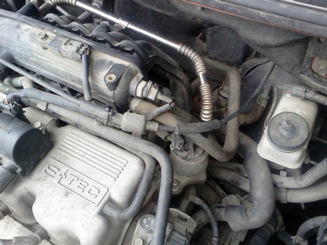

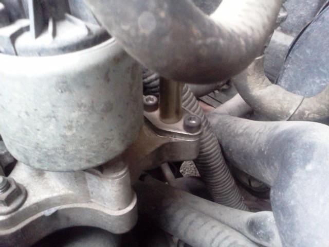

Am avut si eu de curand problema aparitiei turatiei variabile la masina mea (Aveo HB 1.2 an 2007), masina statea intre 1500 si 2500 rpm. Am facut intai un reset ECM si urmat de un Idle learn, dar problema nu a disparut. Am mers la un atelier si mesterul a descoperit ca garnitura de etansare intre conducta EGR (teava argintie in imagine) si EGR e fisurata, astfel ca masina tragea aer pe acolo.
Solutia a fost alta garnitura dintr-o tabla mai solida decat cea originala. Se vede in centru in imaginea din dreapta, sub flansa fixata cu doua suruburi. Cu ocazia asta m-am hotarat sa anulez EGR-ul, asa ca noua garnitura este fara orificiu. Turatia a revenit la normal, iar masina pare mai vioaie acum.

ECM-ul nu "zice" nimic daca i-ai scos mufa EGR-ului?
Pai nu se scoate mufa. Valva functioneaza, fumul stationeaza... incalzire cap pistoane, etc. depinde acum ca-s multe teorii....
Nu am avut mesaje de eroare nici inainte cand aveam problema cu turatia, nici dupa blocarea EGR. In schimb senzatia e ca masina e mai vioaie, ezita mai putin la calcarea pedalei de acceleratie. De asemenea mi se pare ca zgomotul motorului a scazut la turatii normale.

Fa si tu o poza la EGR.
Multumesc! Este modelul de egr cu flansa orizontala, exact cum se vede in pozele de mai sus.
Poza nu e foarte clara. Oricum, desfaci cele 2 piulite (seamana EGR-ul cu cel de la Cielo E3) de 8 parca, si extragi EGR. Are o garnitura din tabla aluminizata. Ar fi fost ideala o garnitura de cupru. Curata in zona cu spray de frane, vezi si supapa din corpul EGR. Dar, cum au verificat la service ca e pierdere de gaze la EGR?
