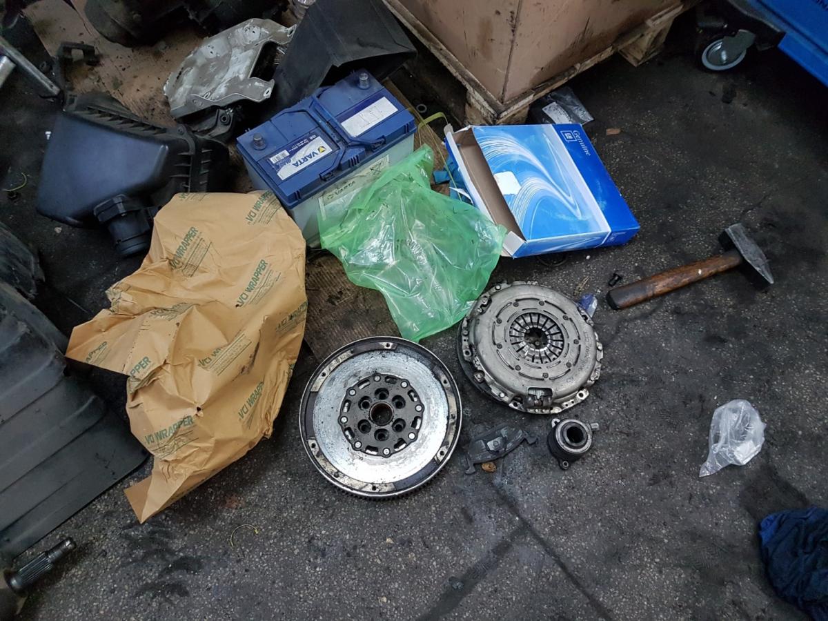

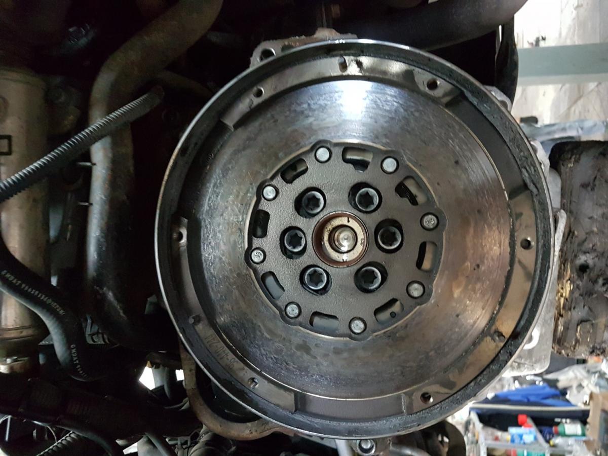

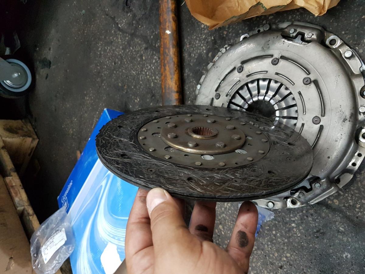

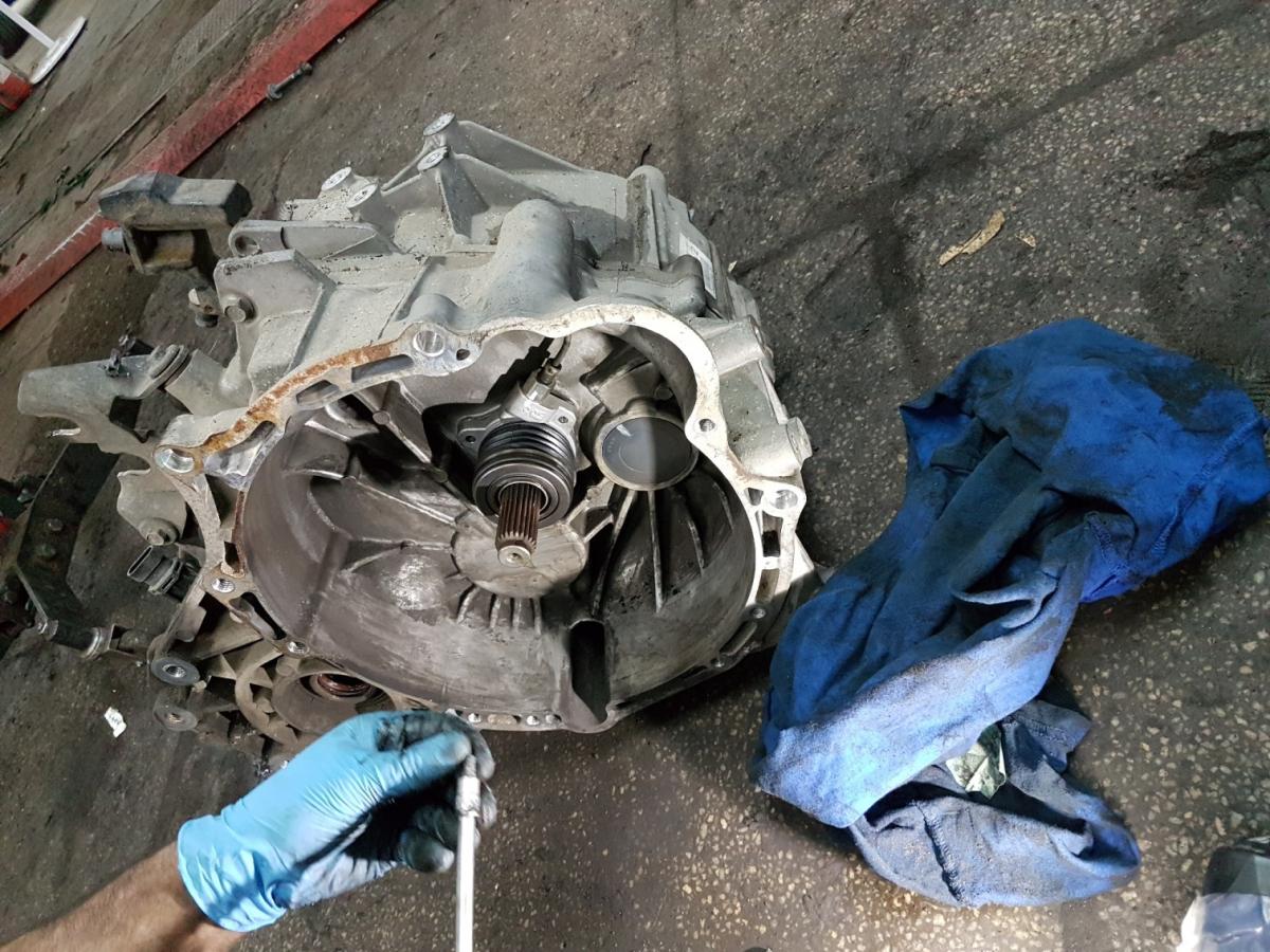

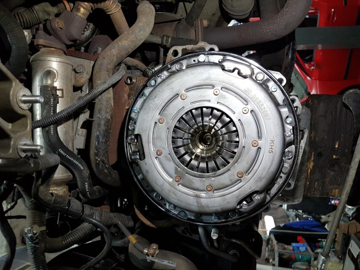

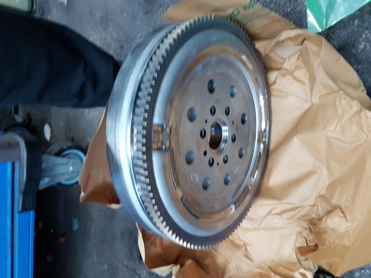

Am schimbat ieri ambreiajul, nu mai haraie nimic, e liniste si pace. Momentan tine cam jos pt gusturile mele, mi-a spus mecanicul sa vin daca nu isi revine in cateva zile sau daca nu ma obisnuiesc cu puctul unde cupleaza.
Probleme gasite la cel vechi:
- volanta bimasica uzata, joc mare, de aici veneau zgomotele suspecte
- discul de ambreiaj mai avea f putin si ajungea la nituri

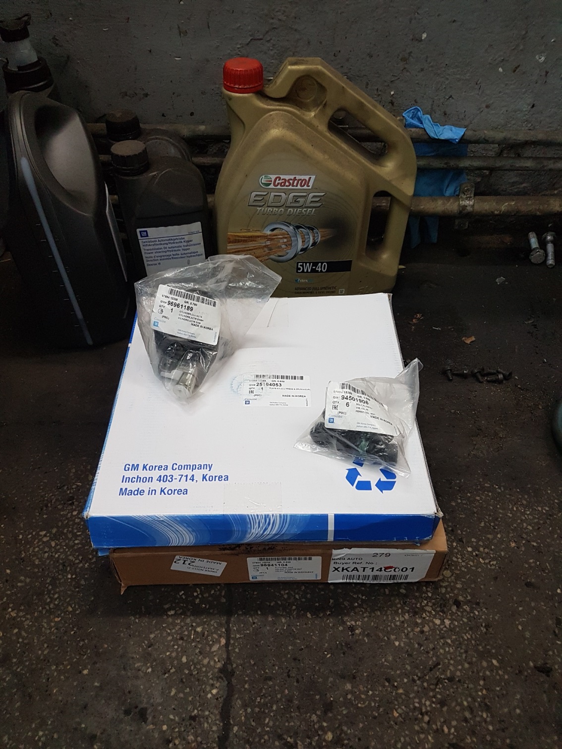

Piesele originale de pe masina:
- kit ambreiaj facut de Valeo, rulmentul de presiune nu mai tin minte
- Voltanta facuta de LuK
- unele serii se pot vedea in pozele

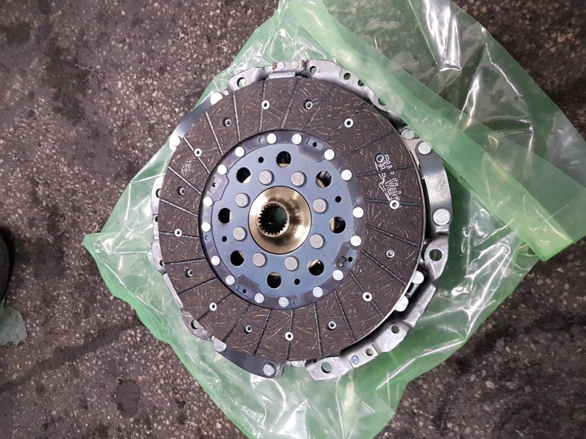

Piesele de schimb (in cutii de piese originale GM) pe care le-am pus sunt tot LuK si Valeo, vedeti codurile pt mai multe info.
Poze cu piesele vechi
post-4287-0-99265500-1501228841_thumb.jpg post-4287-0-88719400-1501228843_thumb.jpg post-4287-0-60172600-1501228845_thumb.jpg
Poze cu piesele noi
post-4287-0-91119100-1501228870_thumb.jpg post-4287-0-37877500-1501228872_thumb.jpg post-4287-0-21040000-1501228874_thumb.jpg
post-4287-0-40835500-1501228876_thumb.jpg post-4287-0-48591200-1501228878_thumb.jpg post-4287-0-84952900-1501228868_thumb.jpg

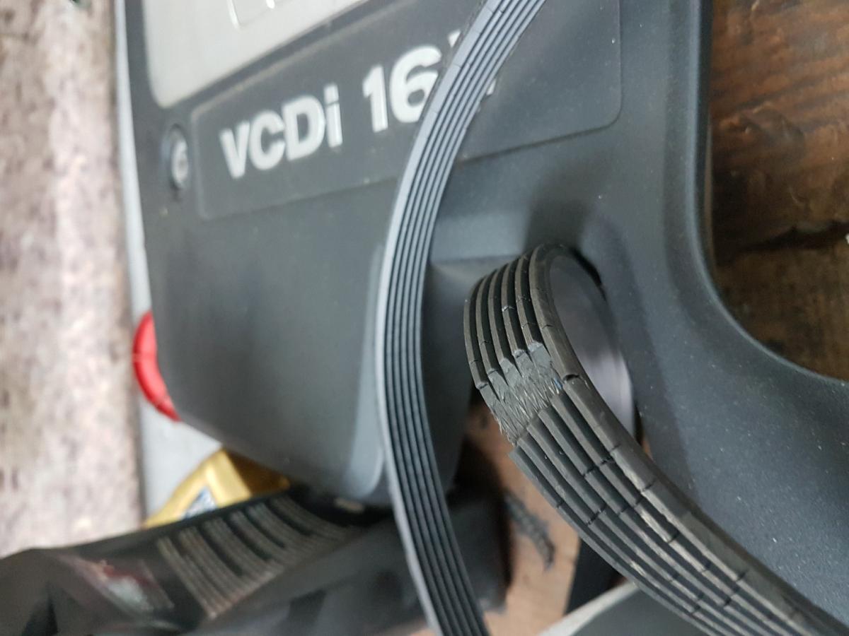

Si pt ca tot eram la service am schimbat si cureaua de accesorii pt ca cea veche arata asa dupa 5 ani:
Cureaua veche era Gates, identica cu cea pe care am pus-o acum. Banuiesc ca s-a facut asa pentru ca un mecanic a dat-o cu WD40 la un moment dat, chipurile ca sa o curete... Apropo de ce scriam pe alte topicuri despre WD40.

Discul vechi arata mai bine decat ce am scos eu de pe Lacetti la 124000 km. SI la mine imi amintesc un joc de cca 15 grade la volanta bimasica.

In afara de uzura ambreiajului (<1mm pana la nituri) si a volantei, rulmentul si placa mai duceau pe putin 2-3 ani (adica 30-45km in cazul meu). Oricum, am facut ce trebuia cu schimbatul, altfel riscam sa raman in drum, asa cum ai patit-o si tu. Sincer ma asteptam sa gasesc ceva mai grav avand in vedere zgomotele pe care incepuse sa le faca :)

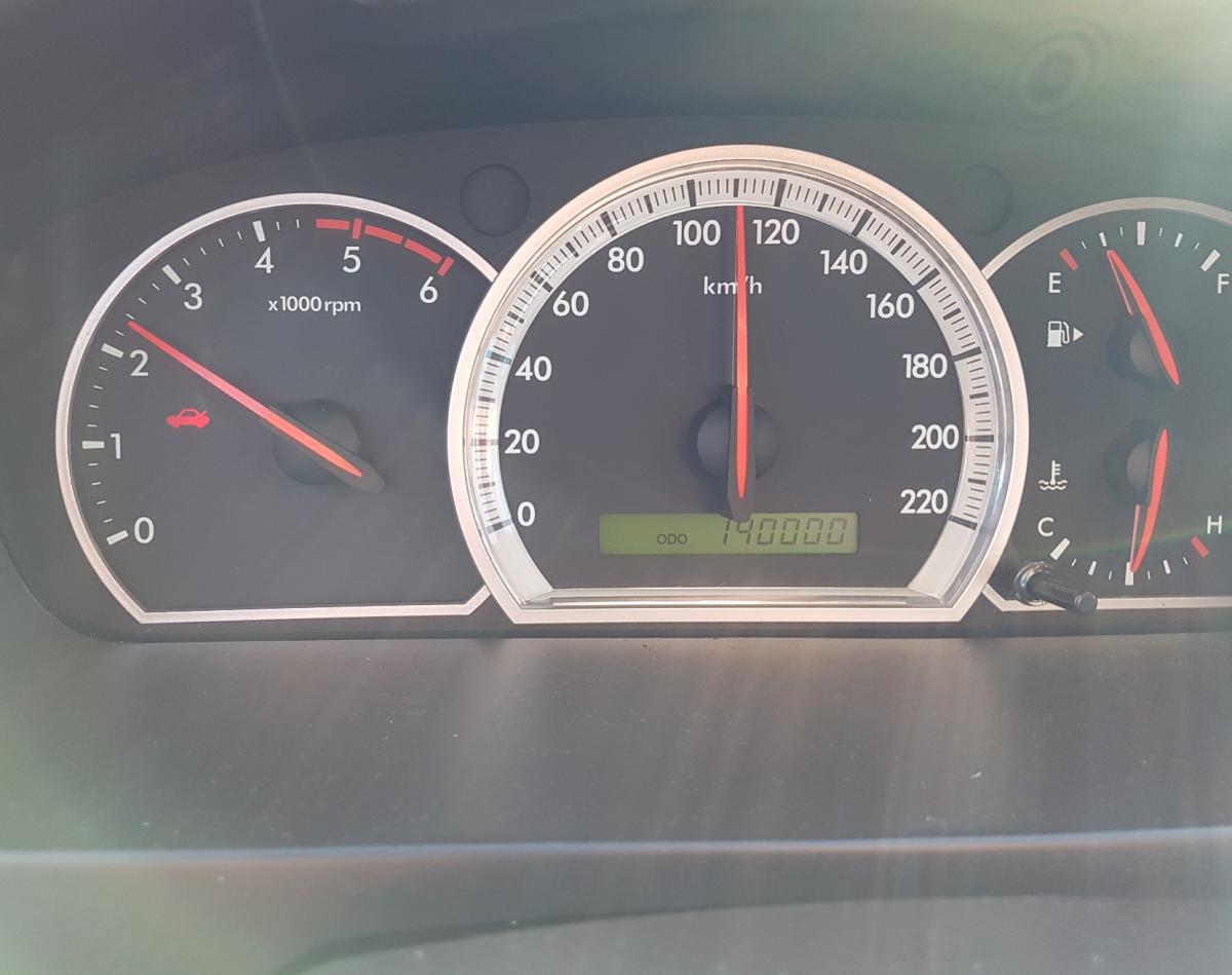

Salutare,
Raportez cu mandrie ca Epica a facut duminica 140000km si are aproape 10 ani de cand a fost inmatriculata.

Pai si de ce mergi cu 100 la ora cu portbagajul deschis? :D
Share on other sites
Oficial: Dadea din coada de bucurie :) )
Neoficial: Poza a fost facuta de sotie, eu eram la volan. Aveam 110km/h pe A2. Portbagajul era usor crapat si prins cu un bungee-cord pt siguranta deoarece transportam 2 caisi Sulmona pt plantat la tara. Caisii sunt f faini, soiul Sulmona face caise duci care se coc tarziu, la sfarsit de august.
Deci totul e legal :)

la cat mai multi km fara probleme:-), in ce treapta erai cand ai facut poza ?
