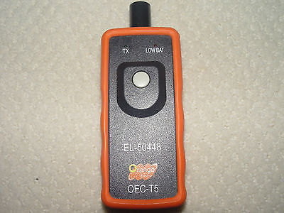

Pentru cei care s-au gandit ca mine (sa-si cumpere inca un rand de jante de aliaj cu senzori), la schimbarea unui set de jante cu altul, trebuie reinvatati senzorii de presiune din pneuri cu un astfel de dispozitiv
Codul este spx el-50448.
Aveti asa ceva pe acasa? Ati cumparat "dispozitivul" din Romania?
