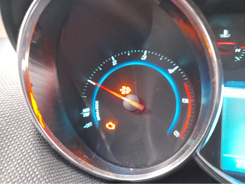

Am un Chevrolet Cruze 2.0D (Z20D1), 78 mii km, cu probleme la pornitul la rece,.
Electromotorul invarte, insa nu porneste usor sau deloc.
Acum cateva luni am dus-o in service, si diagnosticul a fost: releu bujii defect => s-a schimbat cu original, fara sa simt diferenta dupa
In weekend masina n-a mai vrut sa ne duca acasa de pe munte, dupa ce a stat 2 zile nepornit.
Cred ca am chinuit bateria prea mult, incercand s-o pornesc. Intr-un final am legat la o alta masina, si dupa mai multe incercari a pornit.
A doua zi dimineata a pornit, cum porneste de obicei de o vreme incoace, mai greu, insa la prima cheie.
Bateria a fost testata ieri, fiind inca in garantie (www.principalauto.ro - baieti de treaba, testeaza baterile achizitionate de la ei, gratis)
Ce ziceti, ce poate fi cauza?
Banuisc bujiile incandescente. Aveam in plan sa masor rezistenta la bujii (care, din ce am citit ar trebui sa fie sub 1ohm) azi dimineata (multimetru legat la minus si la bujie), insa nu am reusit sa dau jos fisele.
Am incercat sa le trag, insa nu am vrut sa fortez, sa nu cumva sa se rupa. Pareau fragile, din plastic...
Oare trebuie numai trase mai puternic?
Adam
Am uitat sa precizez: martorul de bujii se stinge inainte sa pornesc motorul.
