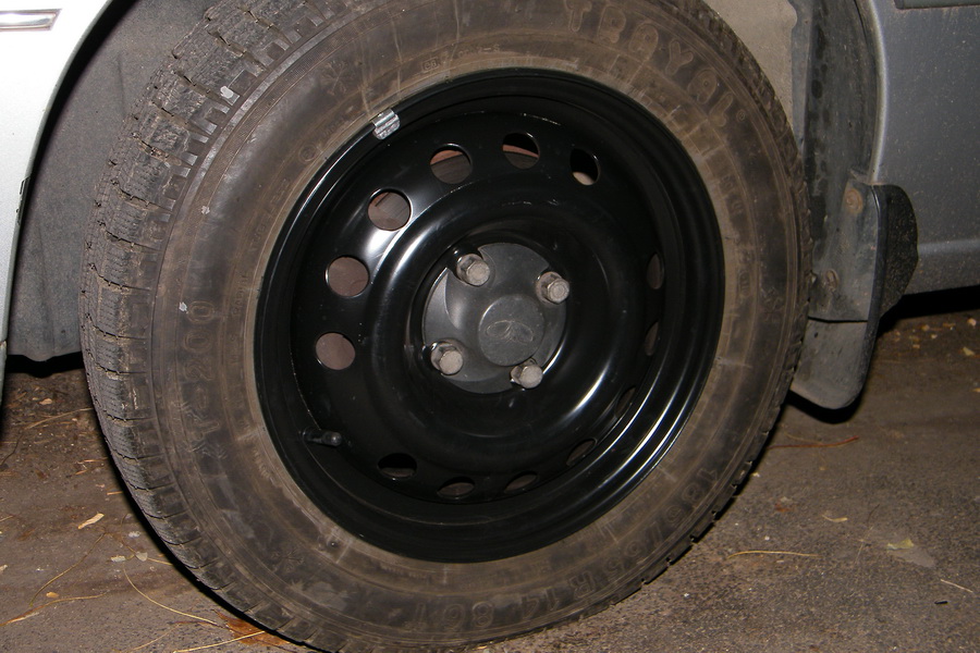

Nu pot fi echilibrate de nici o culoare cu toate ca sunt 'intregi' iar masina face ca dracu la 50-60km/h dupa care isi revine. Le-am si roluit si tot degeaba, tre sa mentionez ca, cauciucurile nu au nimic. Unul singur odata le-a echilibrat cum trebuie(era artist omul) dar de atunci numai belele am avut dupa ce am trecut la cele de iarna si nu am mai avut timp sa ma duc la el. Am trecut pe la unu' acum o luna si mai rau le-a dezechilibrat decat sa le faca. M-am dus cu 10g de plumb pe alea de pe fata si individul le-a 'echilibrat' cu 45-55g, un esec total.
Vreau 4 noi sa scap de bube si gata, sa stau linistit si eu.

Pana la urma s-a intamplat minunea, am reusit sa cumpar dupa multe chinuri financiare 4 jante noi 'originale' de Nubira. Made in Romania la Dragasani. Sunt stantate si pe marginea jantei si intre gaurile de la prezoane cu toate datele jantei.
Eu le-am cumparat cu 165lei/buc. Mai jos nu am gasit decat niste puscarii chinezesti, care nu meritau nici cea mai mica atentie.
Ce frumos e acum cu roata rotunda si maxim 15 grame de plumb pe ea :D .
