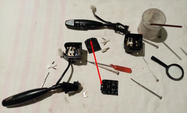

Meseriasi, bagati un ochi aici la comutator lumini, studiati mecanismul interior (lamele) si trageti concluzii carui fapt se datoreaza suprapunerea (uneori) fazelor la actionarea semnalizarii dreapta, doar dreapta.
Bloc pe duca, altul + relee si scapi de problema definitiv.
Cel mai probabil se incing/topesc lamelele/plasticele p-acolo prin el de la consumul mare (dacie style).
Am deja relee pe faruri, Dj'u. Iar amaritul de bloc cred ca are vreo 2 ani doar. Inclin a crede ca lamela comutatoare intre cele doua semnalizari aluneca o ideie mai mult decit trebuie si atinge in polul fazei lungi si o asigura cu tensiune. Cel putin asta imi fata mintea de moment.

M-am prins (😉) unde-i buba defapt si remediata cu o alta piesa de pe un alt bloc de lumini ce pare destul de fixa si lucra in parametri, dupa vreo doua'j de incercari se comporta exemplar. Ce inseamna sa ai prostul obicei de a nu arunca nimic ... se mai agata cite o piesa de schimb (din celelalte 3 blocuri de lumini, o lamela, un arc, un capac ...). Odata cu bibileala a primit si o gresare corespunzatoare cu vaselina siliconica. Migaloasa munca cu arcuri - arculete si montaj sub presiune da', cine se trezeste de dimineata ... n-are somn ! N-am ideie (inca) cum voi remedia acel orificiu da' imi voi incerca norocul.
