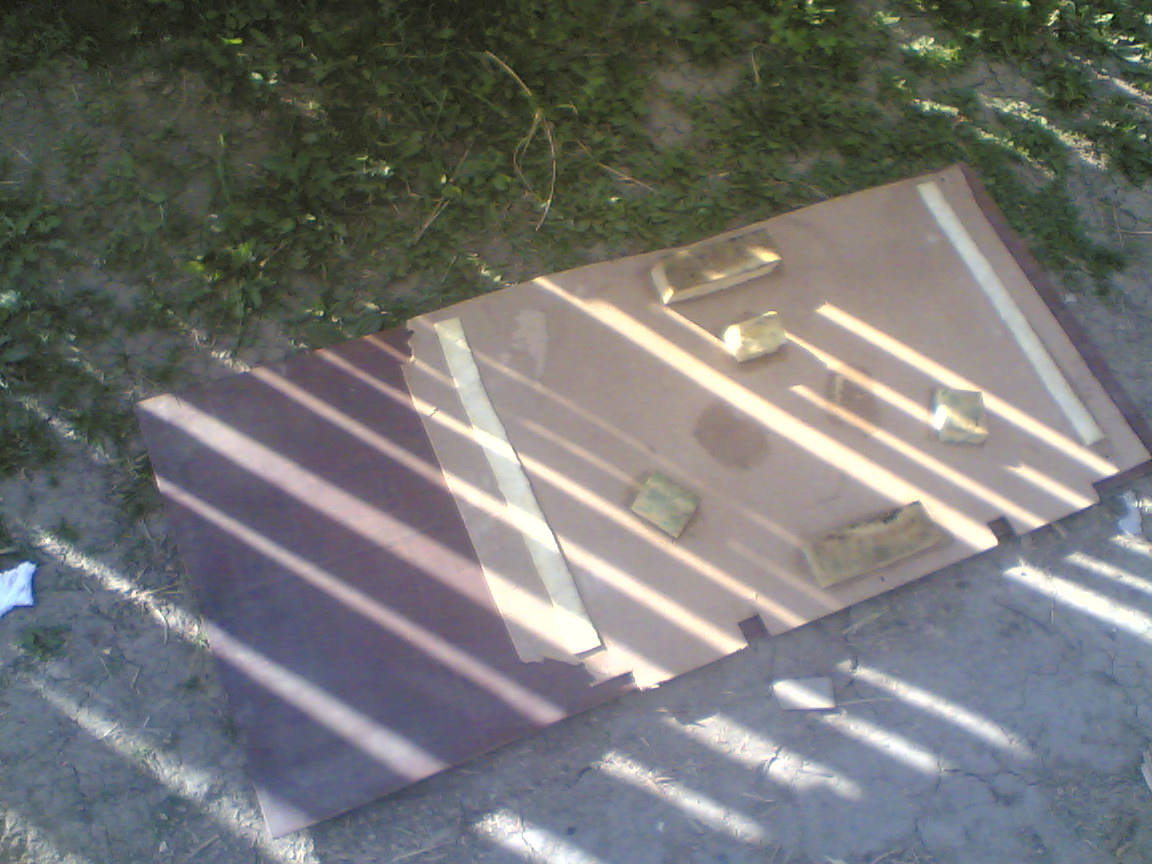

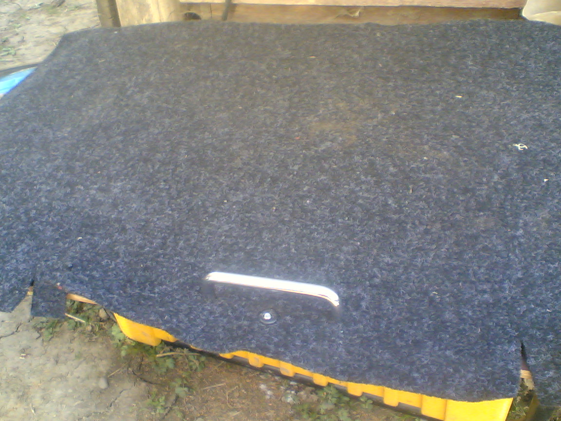

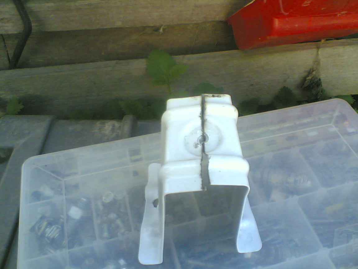

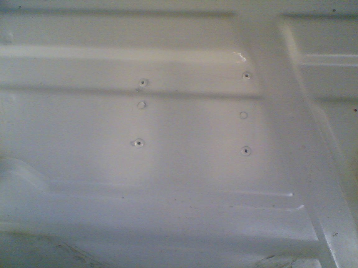

Mâtzu'
Daca tot bantui pe aici , macar sa ma mai laud un pic.Azi am intors roata de rezerva si mi-am facut placa portbagaj din placaj. Operatiuni:cu flexul am taiat suportul rotii in doua, apoi, inarmat cu manusi de lacatus, am indoit aripile rezultate pana au zburat.Gaurile ramase de la sudura in puncte le-am astupat cu popnituri , pe care le-am vopsit apoi.Am ingramadit in roata intoarsa si pe langa tot ce zdranganea prin portbagaj.Apoi, inarmat cu cafea, am purces la realizarea placii.Am trasat-o pe o placa de placaj , am taiat-o manual, am gaurit in zona de prindere a mochetei(am refolosit-o pe aia veche), am prins pe dedesubt folie de polietilena expandata de vre-o 10 mm grosime,i-am pus un maner "de sertar" si gata placa.Cred ca au disparut si ceva greierasi din portbagaj.Da' asta vad maine. Paste fericit ! :)

Maistre, faza cu roata de rezerva am facut-o acum cativa ani, insa nu am distrus acel suport. L-am taiat de la baza, l-am rajghinat si l-am prins cu doua suruburi zdravene, inainte de asta am dat cu vaselina pe acolo- pun pariu ca va tine mai mult decat acea vopsea data de tine. Este undeva pe aria Matiz ce am facut eu, insa nu stiu exact pe unde. Oricum, e prin 2004 sau 2005 cel tarziu.
Km multi fara probleme!
LE: uite http://www.gmclub.ro/forum/index.php?showtopic=979, fara poze insa.

Salut Luciane :) .La cine e matizu care l-ai doftoricit?Popniturile e de aluminiu,iar dedesubt, pe dinafara, sunt saibe cu garnitura de cauciuc, pt montaj tabla ondulata pe acoperisuri.Alea rugineste? :) Ma miram io sa nu zica nimeni nik de cand am postat prima data ... :D .Suportul la ce l-ai rajghinat(indreptat ?!?)?
Reedit: sorry, am citit postu tau de prin 2004, si am inteles cum ai rajghinat suportu:casa poti fixa roata cu surubul ei.Culmea e ca nu se balangane prin portbagaj, nici pe drum de tara.

Pacat de placheta, ca ai gaurit-o. Eu mi-am facut fin PAL, am imbracat-o cu mocheta si am pus niste difane de alea mari, ovale. Se auzea excelent.

Alegerea mea :) Tu ce ai prefera, o tablie buna ascunsa prin garaj, pe care nu o folosesti si una custom made pe masina, sau aia originala customizata? E acelasi chin? Sa gauresti doar , in cazul asteia de fibra , sau sa tai , gauresti , finisezi, imbraci in mocheta , fixat , eventual si sistem balama , la una din PAL?

Am avut topic la "Masina mea" cu matizul meu, insa nu-l mai vad. Am aratat acolo tableta mea, facuta cu putina atentie din pal mai subtirel, mochetat in albastru, la culoarea masinii. Pot spune ca omul care a cumparat masina de la mine a fost f incantat de cum se auzea muzica inauntru si mai ales de faptul ca avea ceva diferit fata de alte matizuri. I-am zis ca am si tableta originala acasa pe care i-o dau cu placere daca trece pe la mine- a zis ca nu e nevoie. Am vandut-o unui coleg de forum. Poate cand ai sa vinzi masina cineva o sa vrea sa aiba tableta originala, negaurita. Ce o sa faci atunci? :D
Oricum niste dif-uri de 16 cm nu se aud la fel de bine ca unele 16x21 cm de 50w nominali. Nu zic ca e rau, dar pentru a se auzi "loud an clear" e important sa ai membrana dif-ului cat mai mare. Cand aveam celestioanele cu woofer-ele de 20 cm si vreo 90w nominali, incinta inchisa pneumatica si tweetere cu magneti (nu piezo) cu statia Nikko- dadeam doar un sfert si zanganeau geamurile la dormitor si la intrare. Acuma, cu sitemul 2.1 abia ce am oleaca de bass. In masina- cu sub-ul ala amarat- dupa 2 minute de stat pe bancheta din spate mi se facea rau. Ma rog, imi place sa se zgaltaie oleaca plasticele prin masina, sa simt cum trepideaza scaunul sub mine. De aproape se auzea cam nasol, insa vibratiile erau cool. Nu stiu ce naiba are amplif-ul, ca imi scoate un pacanit, de aia am lasat sub-ul deoparte. Scoate pacanitul doar cand e pus pe cd-ul masinii, am incercat cu altceva (un walkman) si se auzea perfect.
In concluzie, ca sa se auda bine muzica, iti trebuie o cantitate mare de aer dezlocuit de membranele dif-urilor. Care dif-uri daca n-au membrane mari, nu vor avea decat, poate, fidelitate, nu insa si putere. Insa daca tu esti multumit- e bine. Avem un coleg pe aici- pesteimputit- care e o enciclopedie in ceea ce priveste sonorizarile auto. Iti poate da cateva sfaturi, daca vrei.

Luciane, am sa incerc o faza:doua ovale in locasurile originale , inseriate cu astea actuale, sau , in caz ca nu-mi permit finantele, doua ovale(eventual arse), in sistem de membrana pasiva.Am io curiozitatea asta :) Masina nu o vand.Cel mai probabil va primi un fratior, cand va fi cazul.

Cum arata cu capacul inchis ? se vede balamaua? cum se inchide/deschide?
Share on other sites
:) se vede nassol,se vad suruburile de fixare, pt c n-am avut adeziv bun pt balamica.Acu am aruncatoare , si caut capac negaurit.Insa isi face treaba in continuare, pana la schimb.Se deschide cu unghia :)
