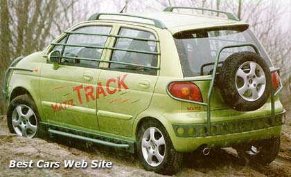

Eu am o idee, da' sa nu ma luati la bataie: SUPORT ROATA DE REZERVA !

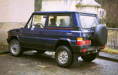

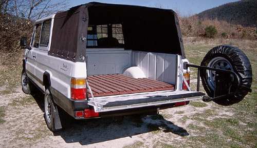

Sau alta varianta (ca la autoturismele ARO): rabatabila în partea dreapta, cu 2 balamale. Sa nu ma credeti nebun, da' dupa ce ma voi redresa financiar o sa încerc, chit ca tabla este foarte-foarte subtire. Cred ca se poate întari peretele din drepta cu ceva (un cornier, o platbanda etc). Vopsit ca lumea nu cred ca se mai observa! Vezi si parerea neobositului FLEX în alte topicuri!
Florin, la treba asta cu suprtul te-ai gindit la:
- vibratii/batai datorate prinderii
- daca prinzi pe haion posibilitatea descentrarii etc.
- moment mare la ridicare, accesarea porbagajului se va face pe baza de mushki :)
Te-ai gindit la un sistem de prindere eficient?
Nu prind de haion ci de stâlpul din dreapta! Suportul se va rabata întâi lateral, iar apoi voi ridica hayonul. Trebuie sa ma mai chiorasc la un ARO sa vad care este tehnica de prindere si (eventual) de blocare antifurt a rotii. Discutam abia prin primavara despre asta, momentan ma pregatesc pentru licenta din toamna si nu-mi arde decât de vise... Mai atasez o poza.
