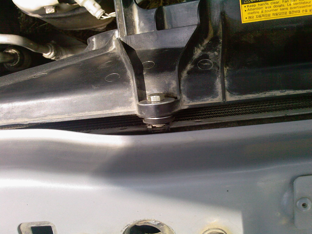

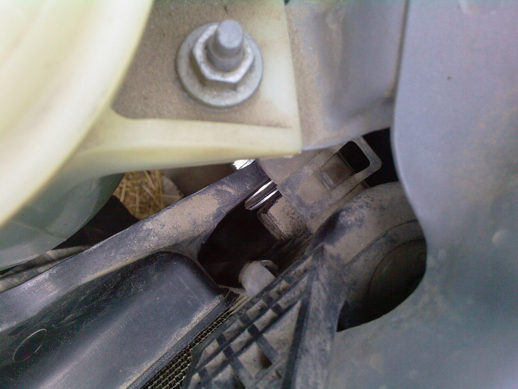

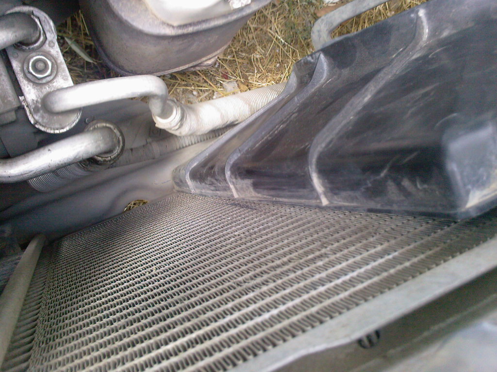

Astazi mi-am facut timp si am umblat la electroventilator. Am pus la cele 2 suruburi cite 2 saibe cu cauciuc cap in cap. Ideea e ca nu pot sa il departez de jos din cauza sistemului de prindere ( are o clema in care intra fortat). Mai trebuie sa mai tai din carcasa sau il las asa?
Pun niste poze pentru lamuriri
Tot nu pot sa imi dau seama pe unde pierd atita antigel

M-am dus la service pe garantie si le-am zis ca atinge/freaca in radiator si nu vreau sa astept sa-l sparga cand mi-o fi lumea mai draga pe coclauri. Au adoptat solutia romaneasca si cat se poate de neeleganta, cu cutterul. :grumpy: Acum nu mai atinge, dar prin spatiul de cativa mm astfel creat se poate vedea destul de clar ca vreo 3 celule ale radiatorului sunt uzate/indoite. Si ma refer la conductele plate prin care circula lichidul, nu la fagurele de tabla pentru disipare.
Acum ma gandesc ca nu stiu cat de bine am procedat ducandu-ma la ei si rezolvand asa. Poate era mai bine sa astept sa-l sparga ca sa inlocuiasca radiatorul. Exista vreo posibilitate sa se sparga acolo mai tarziu, eu stiu, din cauza presiunii si/sau a imbatranirii?

root ! Nu era mai simplu sa bagi o bucata de cauciuc sub prinderea surubului !?.Asa am procedat multi .
