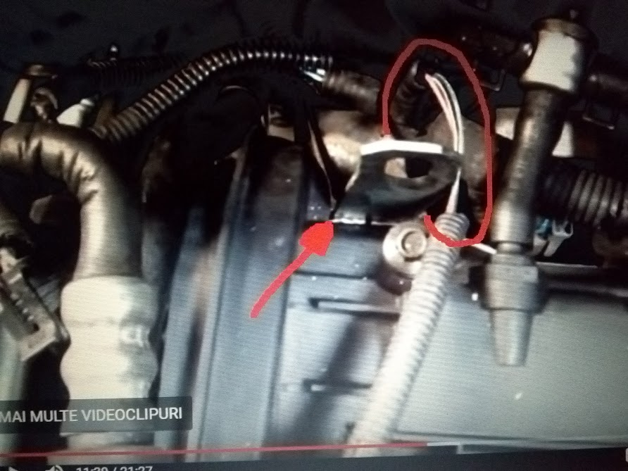

starsteel Posted October 12, 2017 (edited) Sa pun raspunsul la intrebarea mea de ieri! Chiar merita sa desfac si sa incerc o curatare a mufei! Momentele 5.20 si 11.30 https://www.autoeco.ro/senzori/chevrolet-aveo+t250+t255-1.4/19501/ asta ar fi senzorul Edited October 12, 2017 by starsteel 1 Quote Share this post Link to post
ches Posted October 13, 2017 Acolo este amplasat, e un pic de munca, asa ca mai bine il schimbi decat sa faci operatiunea de 2 ori. Si la VW senzorul pica destul de repede la unele motoare. Am avut curiozitatea sa desfac unul de VW insa inauntru era plin de rasina, deci nu am avut ce sa vad. Quote Share this post Link to post
starsteel Posted October 13, 2017 (edited) 4 suruburi si ajung la mufa, incerc doar curatarea mufei poate a fost improscata cu uleiul de la neetanseitatea garniturii de la capac culbutori, momentul celor 2 probleme indica acest fapt, mai mult nu mi-am propus sa incerc, scule, un imbus de 5, o surubelnita, o carpa si un spray de curatat contacte. update: contactul era imaculat in schimb cele 3 fire pe traseu erau turtite intre capacul care vine deasupra bujiilor si un suport metalic iar acel cordon din plastic caracteristic la toata instalatia electrica spart, am improvizat dintr-un capac de plastic al unui pix o clema astfel incat firele, care pareau ok, sa nu atinga direct suportul de fier....nu am avut tel la mine ca faceam si o poza; cum nu aveam martorul aprins urmeaza sa-l vad cand imi va face cu ochiul, caz in care soarta ii este pecetluita, extrag "maseaua cariata" si pun alt senzor! PS M-am uitat pe filmare, momentul 11.39....la el mantaua de protectie a celor 3 fire era complet retezata!!!! Nu stiu de ce nu-mi permite sa pun si o poza, probabil nu vrea png de 1.5 mb; am luat-o pe ocolite si am pus poza; sageata arata locul prin care trece cablul cand e pus capacul iar incercuit e cablul lui dezgolit cu cele 3 fire, la mine protectia celor 3 fire inca e continua, rupta pe jumatate Edited October 13, 2017 by starsteel Quote Share this post Link to post
ches Posted October 16, 2017 E bine ca ai pus ceva acolo ca sa nu frece firele de clema metalica. Poti sa cumperi copex din magazinele de bricolaj daca vrei sa fie "ca de fabrica" insa nu cred ca merita sa dai banii numai pt atat. Senzorii de regula nu prea invie, depinde cum ti-e norocul: s-ar putea sa mearga o saptamana, s-ar putea sa mearga un an Quote Share this post Link to post

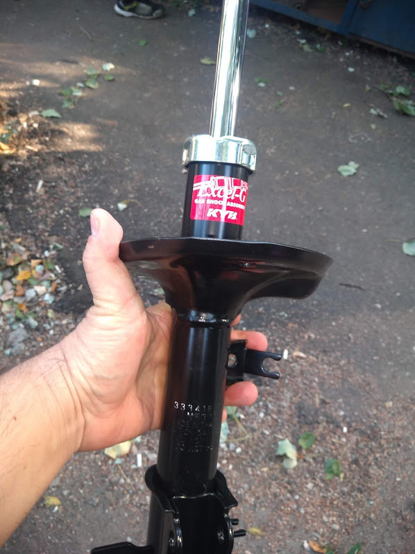

starsteel Posted August 27, 2019 (edited) Sa revin si eu pe jurnalul de bord, in luna iunie efectuat revizia curenta, cam la 79700km, constatat un cunoscut amortizor dreapta fata scurs, deja e mai veche constatarea nu m-a deranjat, problema aparuta acum cateva luni e un cloncanit pe fata, toti pasagerii din dreapta, mai putin copilotul titular , au dat verdict dreapta fata, am luat niste preturi la un service, amortizor, flansa amortizor x2 la care se adauga manopera, total 726 lei. Am stat in cumpana daca sa o fac atunci insa am zis ca mai studiez problema, cum eram inainte de vacanta si aerul pt a 2-a oara imi face figuri, prima data anul trecut, rezolvat atunci printr-o prima trecere prin standul arhicunoscut, rezolvat fara vreo completare, am poposit la un alt centru de service aere conditionate unde constatarea a fost ca radiatorul nu mai este etans astfel ca la 12 ani am efectuat inlocuire radiator, cel nou 250, manopera 100, iar incarcare completa la stand 620g de gaz, 130 lei. Ieri am facut ITP-ul, la 81277km, unde pe langa cunoscutul amortizor dreapta fata mi-a gasit bucsa brat stanga "dezumflata" in consecinta operatiunea urmatoare, acum sau cel tarziu in primavara, va fi, inlocuit amortizoare + flanse + probabil si rulment si schimbare bucsa sau mai sigur bucse la ambele brate, deaemenea in luna urmatoare o sa-mi echipez puntea spate cu 2 cauciucuri all season astfel ca cele 6 jante pe care le am vor fi pozitionate, all season pe spate si schimbata puntea fata cu cate 2 functie de anotimp Cea mai haioasa parte a ITP-ului a fost rezolvarea proiectorului de ceata dreapta printr-o clasica lovitura de picior, statea stins de vreun an si jumatate. PS sa pun si cateva poze facute vara asta, am vrut sa spal tapiteria la batranica mea pt prima data dupa 12 ani si cand mi-a deschis la spalatorie usa din spate se uita mirata asa ca am amanat operatiunea, chiar nu era cazul! Edited August 27, 2019 by starsteel Quote Share this post Link to post

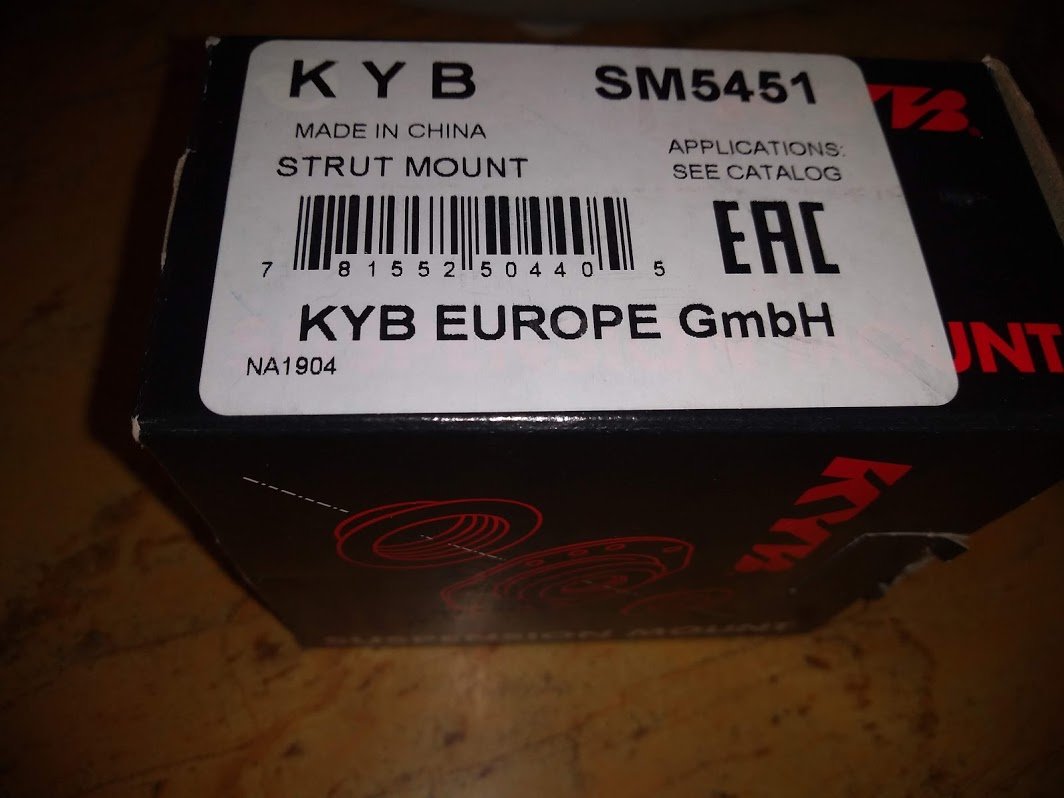

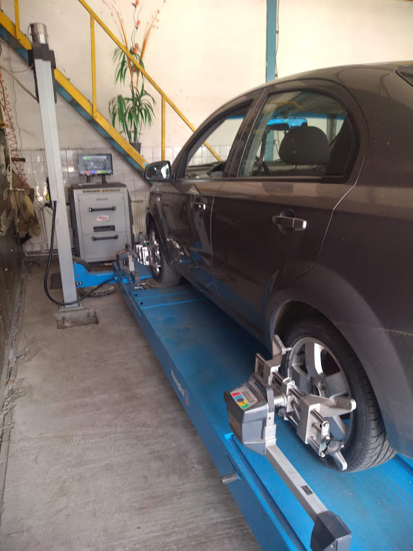

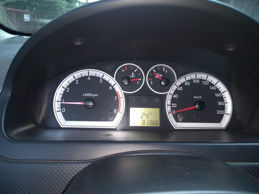

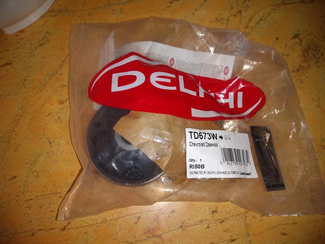

starsteel Posted September 12, 2019 Azi la 81366km efectuat schimb amortizoare, schimb bucse mari brat suspensie si pt prima data un bracaj. Preturi (autokarma online), amortizoare gaz KYB, 192lei x2, flanse amortizor + rulment KYB, 63lei x 2, bucse mari brat suspensie Delphi 21lei x2, manopera (garaj) 180 lei si bracaj facut la un service dotat 100 lei. Quote Share this post Link to post
