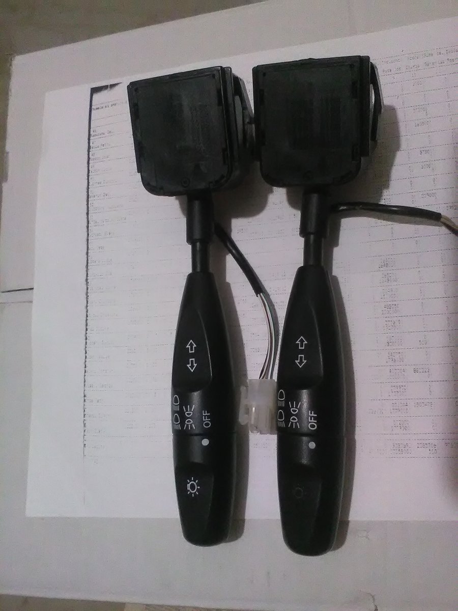

Oi vedea ce-oi face in caz că se strica,deși sper totuși să nu fie cazul.Eu am luat unul la 68 de lei,pe cutie scrie Machage.Aparent,înafara de o inscripție galbenă ,,HB", este identic.Acum sa fie identic și dpdv calitativ.

@ Horica: la imitat, chinezii dau clasa. Cel mai mult conteaza constructia interioara a blocului. Ca sa n-ai surprize, monteaza macar un releu pe faza scurta (cea mai utilizata), cum s-a tot discutat in topicul de electrice.
HB-ul tre sa fie nici mai mult nici mai putin decit o prescurtare (de identificare probabil) a Headlights Black. Initiale adesea intinlite pe blocuri de lumini. O alta explicatie nu am gasit HB-ului.

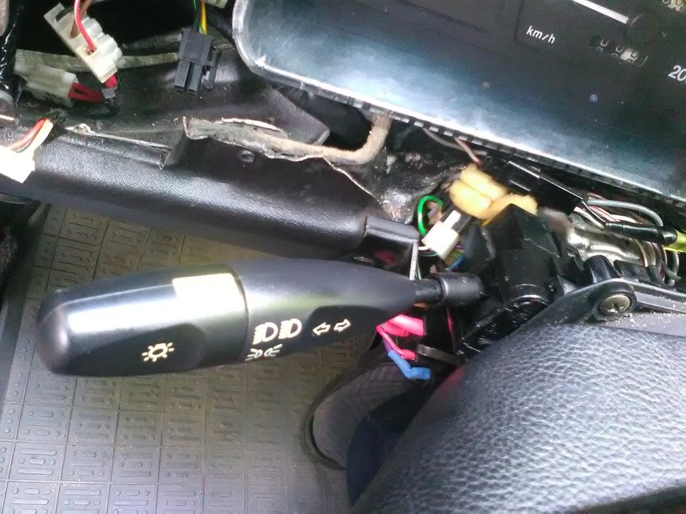

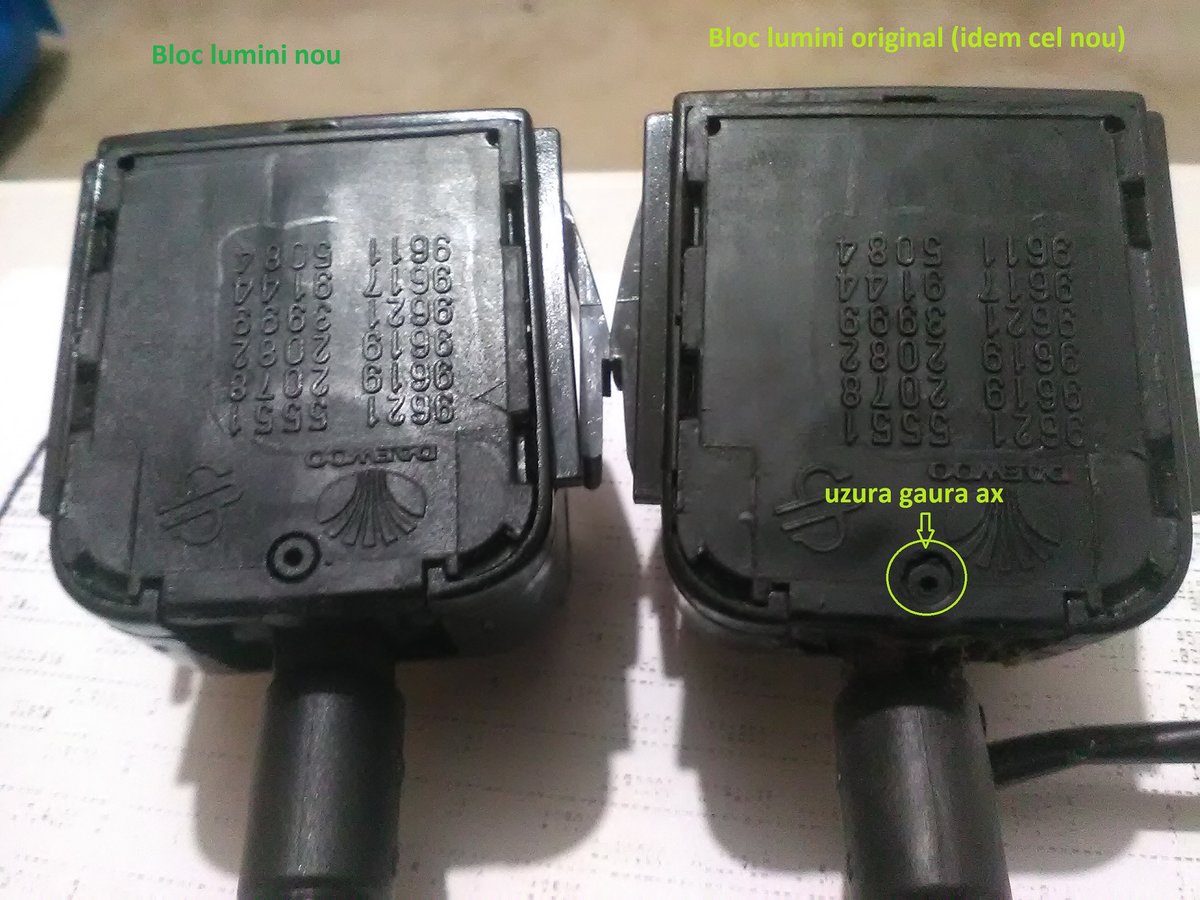

Iaca dupa 13 ani, a "picat" si blocul de lumini original. Problema: (expusa anterior) cu faza scurta aprinsa, dand semnal stanga se conecteaza faza lunga. Problema de natura ectrica nu poate fi (avand relee de protectie) ci mecanica. Joc la axul manetei, adica gaura ovalizata. Rezolvat rapid prin schimbarea cu cel nou.

Nu incape in discutie o remediere a axului, a orificiului in care culiseaza ? Blocurile noi de astazi is vai de ele.
Cred ca, cu o mica bucsa din plastic dur sau metal, se va prezenta ca nou. Urmeaza sa -l desfac. Trebuindu-mi masina, nu am avut timp de reparatii.

Fa-ti timp, demonteaza-l si dai gras ca cere. Vaselina aia pusa din fabrica ii fix pix. Eu am gafat la faza asta ca nu l-am demontat de nou sa il gresez cum trebuie.
