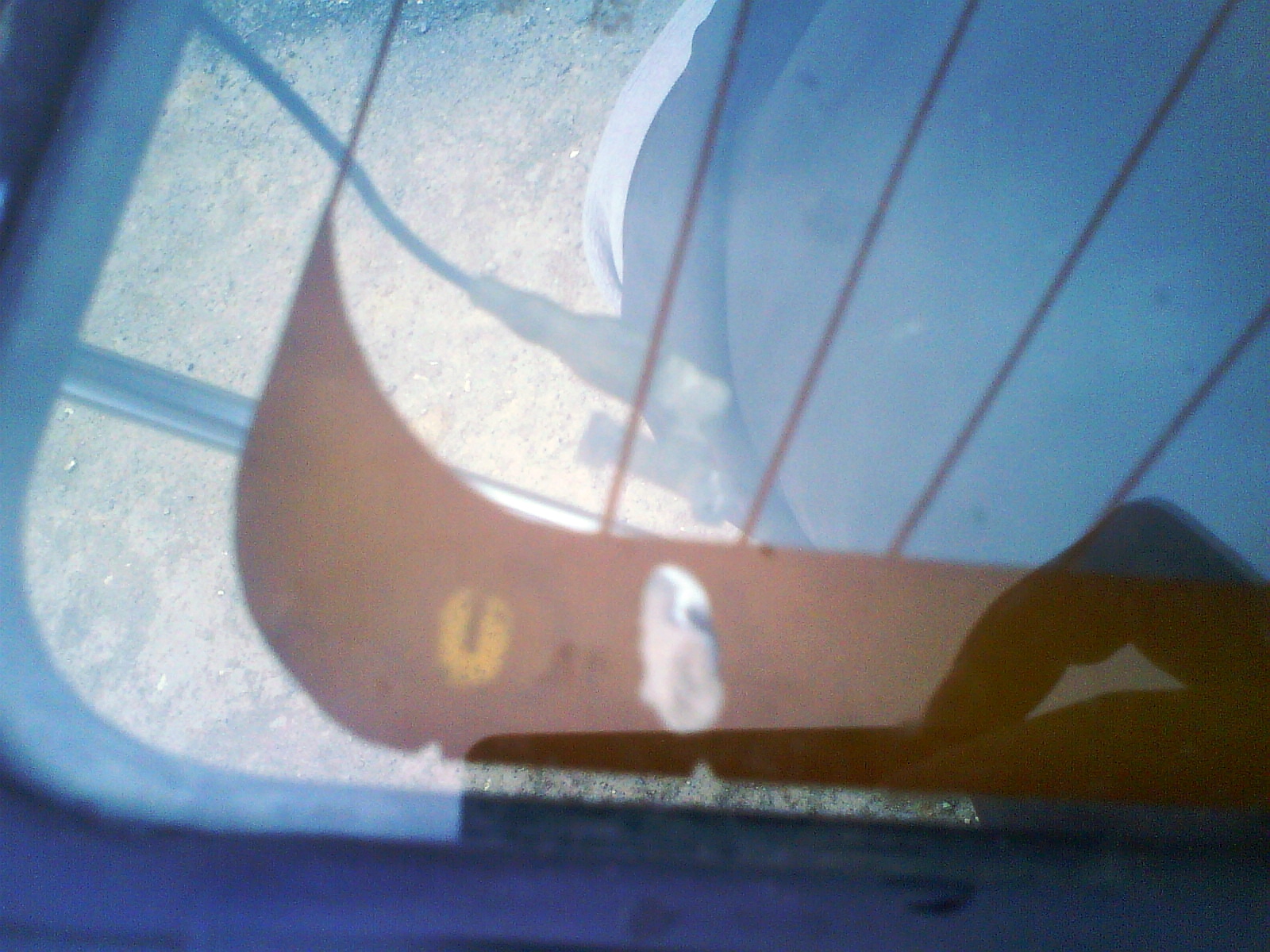

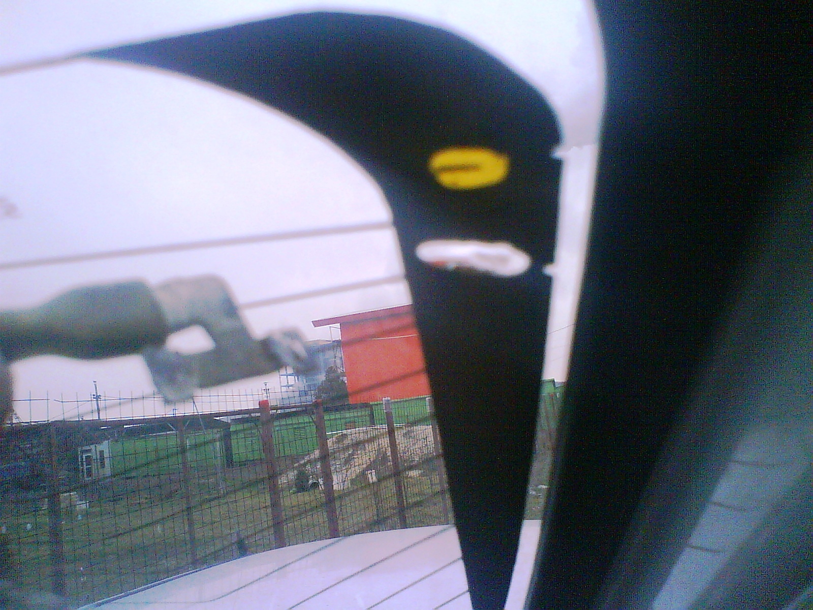

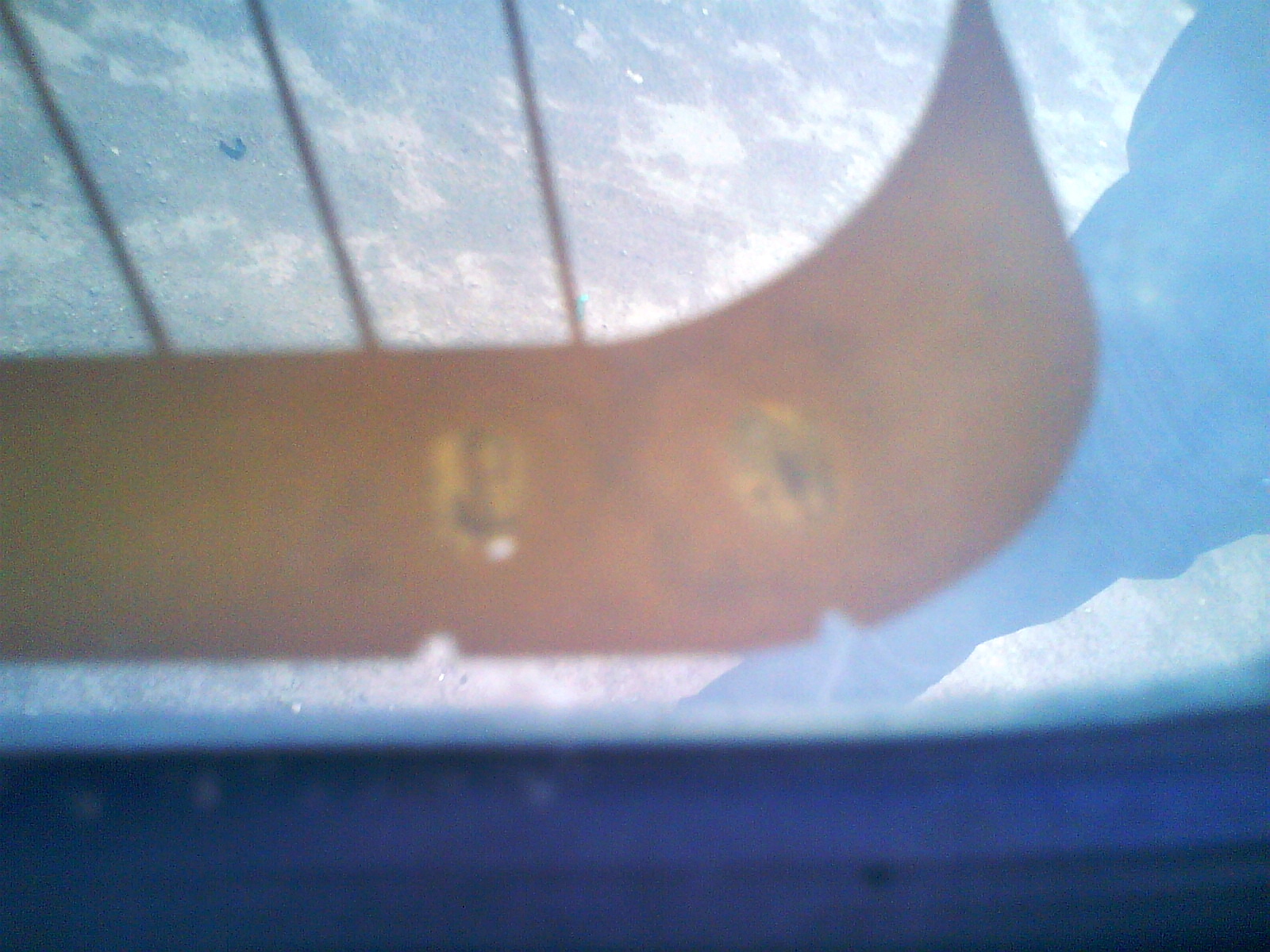

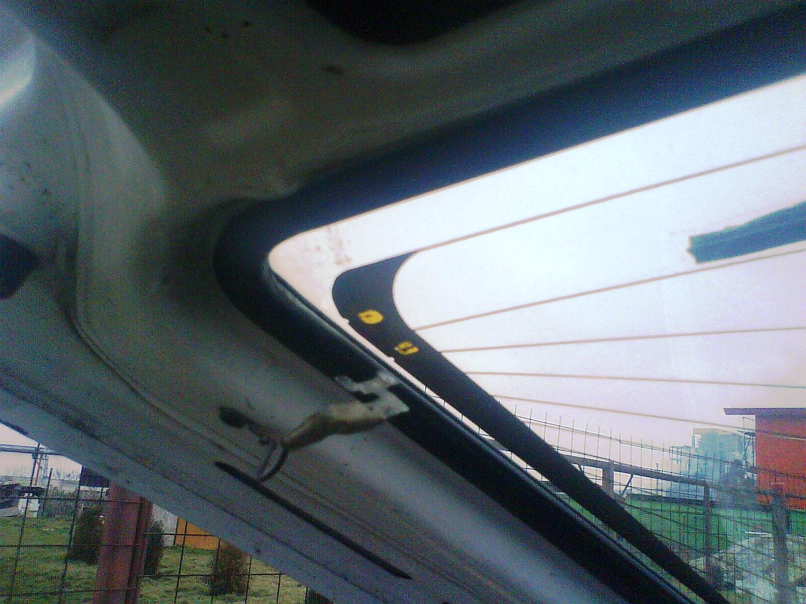

aly Posted November 15, 2007 Si eu am un papuc de la luneta dezlipit. Dupa lungi cautari am gasit(si luat) aseara la Autocenter(cel de pe Moara de Foc), argint coloidal de la Loctite-41ron. Asa ca daca sunteti din Iasi acolo gasiti deocamdata-vanzatoarea(pe care am stresat-o toata saptamana pana a adus-spunea ca se cauta si dispare repede de pe raft mai ales acum in perioada asta. Denumirea este aceasta: "LOCTITE CIRCUIT +" "REPAIR KIT FOR REAR WINDSCREEN DEFROGGER"-COD LOCTITE 3863-COD AUTOCENTER 1253. Din pacate nu cred ca doar cu solutia asta o sa obtin si rezistenta mecanica necesara asa ca am luat si un tub de UHU METALL pt lipit metal pe sticla(5 lei in Carrefour). Pt a obtine o suprafata de contact mai mare(doar lipind papucul cum era cred ca nu tine), am luat o placuta de cupru foarte subtire cam de marimea zonei "cuprate" unde era lipit papucul si pe ea (placuta) am cositorit papucul. Urmeaza ca pe un sfert din placuta sa pun adeziv pt metal iar pe restul sa pun Loctite, apoi dupa lipire o sa fac si o punte intre placuta si nichelinaa de pe luneta . Sper sa tina. Toata treaba asta trebuie efectuata intr-un loc cald si cu luneta perfect uscata, deci masina intr-un garaj si feonul pe geam Quote Share this post Link to post

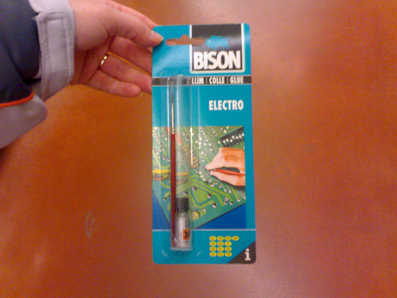

danker62 Posted March 2, 2008 Am si eu 3 linii intrerupte la dezaburizator, am cautat si am gasit un kit de reparatie de la Bison la "Mr. Bricolage" dar este scump dupa parerea mea daca stie cineva un pret mai bun ... oricum pun o poza pt cei interesati. Quote Share this post Link to post
Salex Posted March 2, 2008 Am folosit si eu produsul respectiv, intr-adevar mi-aduc aminte ca a fost f. scump insa imi aduc aminte si ca functionat perfect. Problema cea mare mie mi s-a parut a fi alta. Continutul sticlutei este foarte mare, mult mai mult decit este necesar pentru o reparatie tipica la un dezaburitor de luneta. Din pacate, odata desfacuta sticluta, continutul se usuca destul de repede si nu prea se mai poate dilua. Incercati sa faceti reparatia la mai multe masini, banuiesc eu ca asa a si fost gindit, pentru service-uri. Ca sfat, inainte de aplicare degresati bine zona, eventual cu niste acetona sau chiar cu smirghel f.f.f. fin. Pentru o aplicare uniforma si dreapta, folositi banda adeziva. Quote Share this post Link to post
