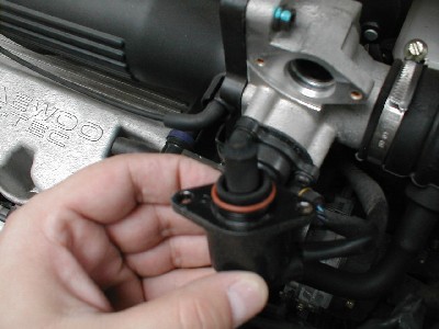

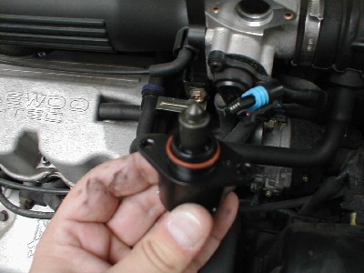

Curatare I.A.C. (Idle Air Control)

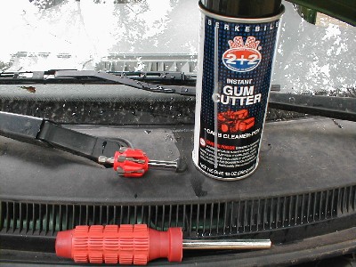

E nevoie de o surubelnita cu cap Torx (T20), spray de curatat (carb cleaner sau ceva mai "usor") si circa zece minute libere...
Set "capete" Torx = 80.000 Rol in Carrefour (6 buc.)
Spray curatat = 108.000 Rol
Surubelnita = din dotare...

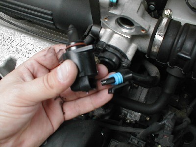

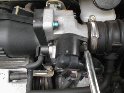

Tips: 1. surubul din dreapta e un pic incomod de desfacut... trebuie sa te misti un pic oblic. Nu incercati cu o surubelnita normala ca stricati dintii la surub...
2. Pentru o curatare mai comoda e bine sa-i scoateti mufa cu contacte (pasul III). Atentie mare ca are o clema care trebuie ridicata in timp ce trageti!
Efecte: ralanti "smooth", se schimba tonalitatea motorului...

Da, este prima curatare. Masima are doi ani 'jumate (aprilie 2002), are 22.000 km. Acum folosesc Aral 5w40, inainte aveam Texaco 5w40 (uleiul de schimb la service :roll: ).
N-as putea spune ca aveam relanti instabil... doar ca mai imi "dadea in nas" cateodata cand aveam consumatori multi (faruri, dezaburire, aeroterma - numai cu motorul cald!); iar pe timp rece, la pornire, "socul" nu prea se simtea... adica nu se tura mai mult (sau insesizabil)
Pornirea era buna si inainte de curatare, nu sunt diferente (tot la prima cheie)... Merge in schimb, ceva mai rotund.
Dupa cum ati observat in poze, supapa era foarte "afumata"... era acoperita de o pulbere neagra, nu de praf... de unde oare si ce e aia? (Funingine?) Curios...
