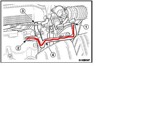

Conform atasamentului de mai jos furtunul principal de ventilare al carterului la matiz intra in tubul de admisie inaintea clapetei de acceleratie la fel ca la toate motoarele daewoo.Acesta este principalul furnizor de mizerie pentru corpul clapetei si iac.La un motor cu km putini unde pierderea de compresie este mica asadar si cantitatea de gaze epurata mica e necesar numai curatarea iac-ului periodic.La un motor mai uzat si cu pierderi de compresie mai mari este necesara si curatarea furtunului de ventilare,tubului de admisie,corpului clapetei si a iac-ului.Deci e foarte adevarat ca se murdareste iac-ul foarte repede la asemenea motoare mai ales daca nu sant curatate toate odata.Daca motorul este foarte uzat aceasta munca deja devine inutila.

Va multumesc pentru precizarile tehnice foarte exacte, ca de obicei.
