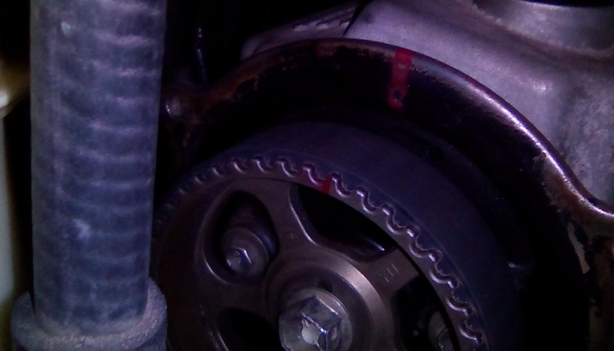

calinjack, totusi am avut reperele distributiei in fata acum 3 zile si erau aliniate corect. Chiar si acum daca scot capacul superior, cand aduc reperul de pe roata dintata a axului cu came in dreptul sagetii de pe carcasa de tabla, reperul fuliei de la vibrochen este in dreptul gradatiei 0 de pe capacul inferior.

Reperele distributiei, tocmai le-am realiniat dar fara nici un efect, motorul tot asa merge.

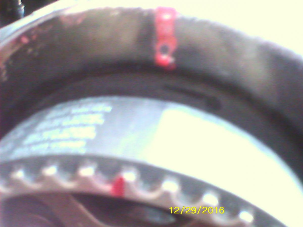

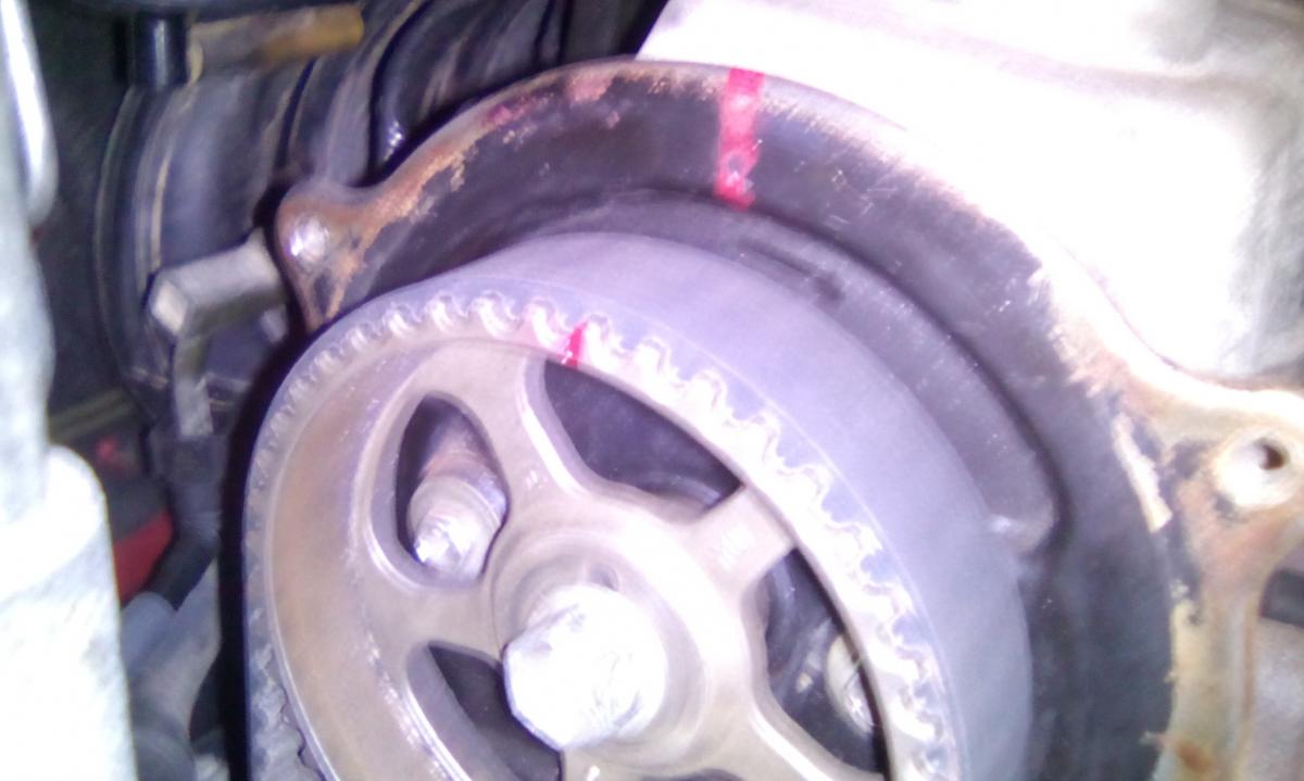

S-ar putea sa gresesc, dar mie mi se pare ca e un dinte decalata la fulie. Nu vine drept pe semn

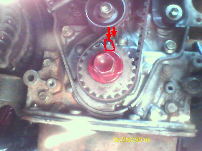

tunning4life, multumesc ca ti-ai facut timp sa analizezi problema dar nu stiu la ce aliniament te referi sau la ce se refera semnul rosu pe care l-ai adaugat in imagine.
Eu am aliniat punctul de pe roata dintata cu semnul de pe carcasa pompei de ulei.
Semnul de pe pompa nu se mai vede ca vine cureaua deasupra, dar am incercuit cu rosu punctul de pe roata dintata a vibrochenului.
Stii o alta metoda de verificare sau aliniere?

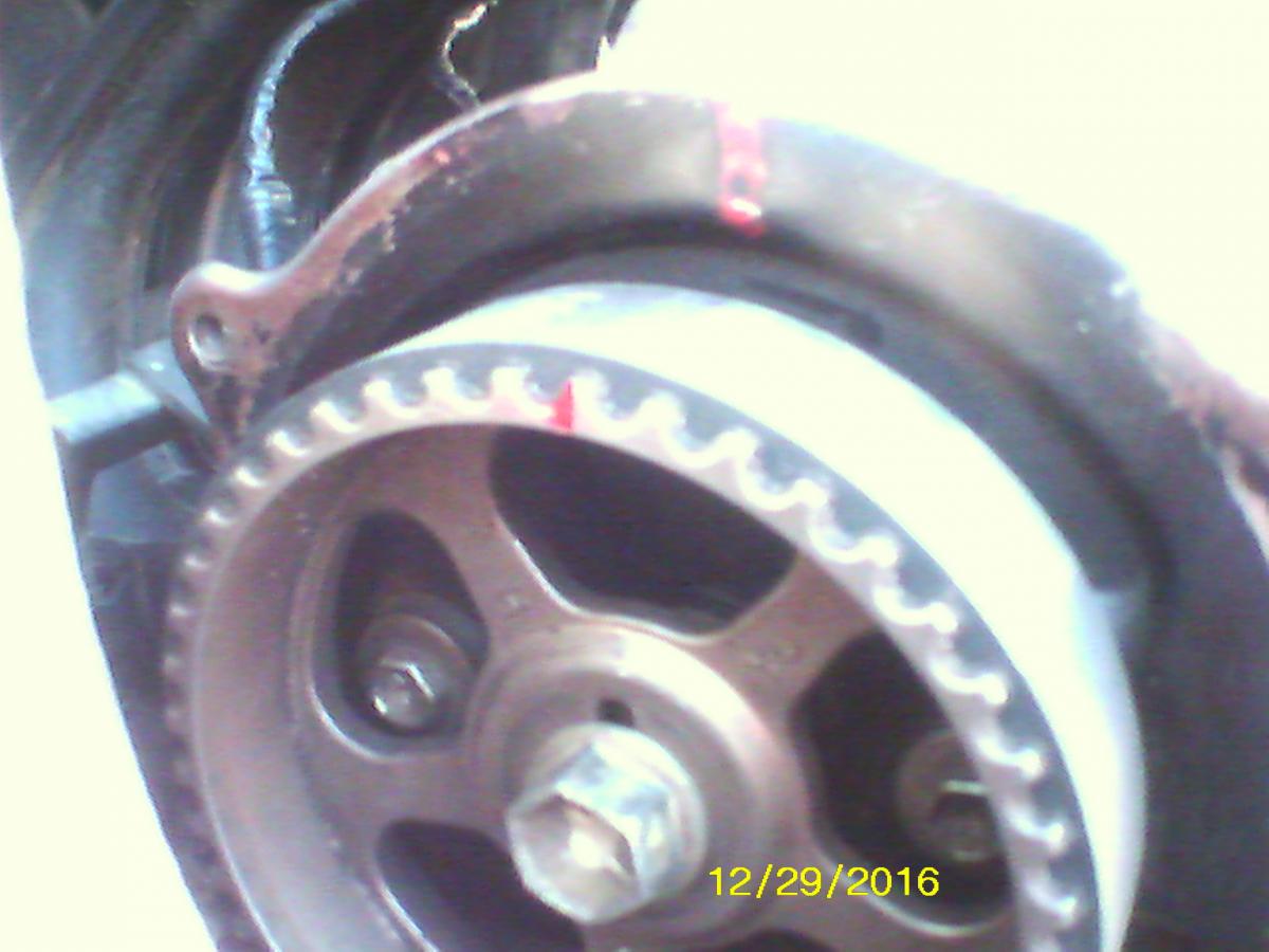

Tocmai am fost afara si am desfacut capacul superior al distributiei sa mai verific o data reperele.
Nu am dat jos si capacul inferior dar am verificat aliniamentul semnului de pe fulia vibrochenului cu gradatia 0 de pe capacul inferior al distributiei (semnele folosite pentru reglarea avansului cu lampa stroboscopica). Cand semnul (taietura) de pe fulie este in dreptul gradatiei 0, semnul de pe roata dintata este in dreptul reperului de pe pompa de ulei, adica pistonul 1 este in punctul mort superior la compresie.

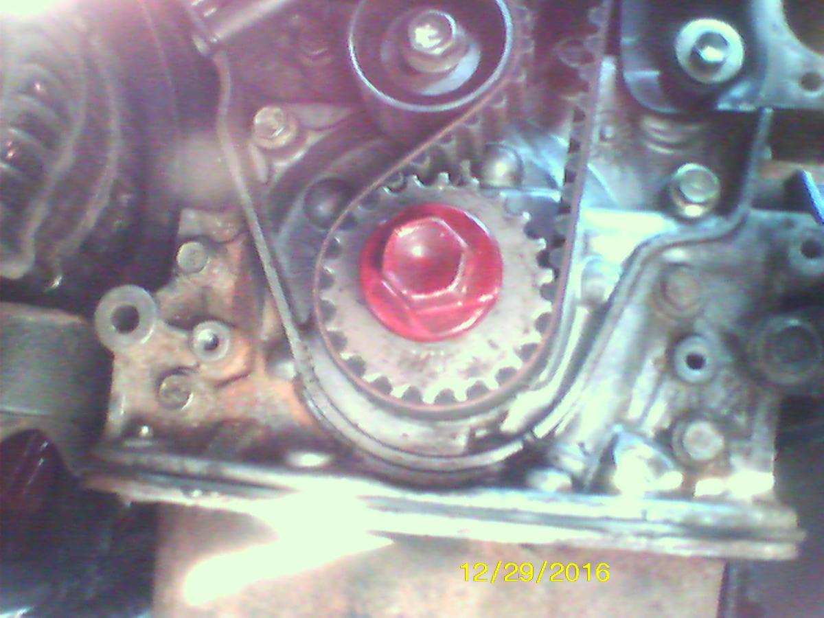

Ah, nu, aia e o fanta pe pompa de ulei care, sincer, habar n-am daca are vreo functionalitate.
Reperul de pe pompa de ulei e in partea de sus, iar cel de pe roata dintata a vibrochenului e punctul pe care l-am incercuit eu.
Pe o pompa reala:
pompa-ulei-tico-matiz-2294220f532508a5ad
vezi reperul sub gaura de ghidare a intinzatorului.
Cand punctul de pe roata dintata a vibrochenului este aliniat cu reperul de pe pompa de ulei inseamna ca pistonul nr. 1 este la punctul mort superior, la finele fazei de compresie, adica exact momentul cand trebuie sa primeasca scanteia. Daca se aseaza la loc capacul inferior si fulia se va observa ca taietura de pe fulie vine exact in dreptul gradatiei 0 de pe capacul inferior (grade, de la 0 la 20 folosite pentru reglajul avansului).
In acest moment reperele de pe roata dintata a axului cu came (2 la numar) trebuie sa fie aliniate cu semnul de pe suportul distributiei si supapele cilindrului nr. 1 trebuie sa fie complet inchise (finele compresiei, urmeaza scanteie si ardere). Cand toate astea sunt aliniate se monteaza cureaua si totul este sincronizat.
Nu sunt prea multe posibilitati de a gresi daca reperele au fost aliniate corect.
Totusi, o a doua verificare nu strica niciodata.

Din cite observ eu in pozele atasate, pinionul arborelui nu cade la punct, ii cu aproape un dinte catre in spate.

Reperele distributiei sunt luate ok..

Viktor, da, asa mi se pare si mie daca ai incercuit reperul de pe pompa, dar faptul ca vine semnul de pe fulie la 0 grade nu inseamna ca-i bine?

Dupa vreo 2 zile, aud un zgomot suspect din zona ventilatorului / AC (sub bord). Am stat pe loc, oprit radioul, se auzea cam la 10 minute. Am oprit motor, m-am uitat pe sub bord, nimic. Am ajuns acasa si am deconectat bateria. Am stat langa masina si iar zgomotul. Imposibil!
M-am apucat sa demontez bordul: am defacut suruburi, scos toti conectorii, volanul, etc.
Cand trag de bord sa-l scot afara s-a desfacut torpedo-ul si a cazut telefonul din el. I se termina bateria si fiind pe Silent vibra pentru ca vroia sa-l pun la incarcat. Era un zapp.
:D deci sunt Stan Patitu' cum s-ar zice.
