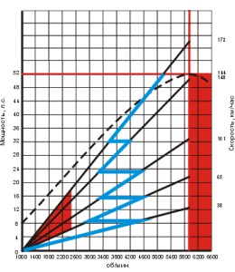

Supraturat peste 2000 rpm ? Dar voi cu ce umblati, cu polizoare ? Daca nu s-ar fi discutat pe 3 pagini, as fi crezut ca-i o gluma de-a lui Alx. Pentru a aduce discutia in termenii ratiunii va prezint o diagrama valabila la Matiz si prin extrapolare, la alte motoare pe benzina. Ea prezinta logica proiectantului in utilizarea cutiei de viteze. La ea se observa 2 zone inrosite: prima este zona de subturare, zona in care peste treapta a I-a motorul incepe sa dezvolte cuplu, iar a doua zona de supraturare, in care motorul isi depaseste puterea maxima. Concluziile le trage fiecare.
Edited by tolin_afc
ar fi foarte interesant de stiut cum arata o diagrama din asta pt tico. de ce? pt ca in manual (si testat si pe stand) cuplul maxim il atinge la 2500rpm, nu la 3500 ca matizul (si majoritatea motoarelor pe benzina, din cate cunosc). oare cum afecteaza asta plaja de turatii optime? :-?
Dupa grila atasata de Tolin_afc imi dau seama ca nu schimb chiar asa de rau treptele de viteza ...
a 2-a - la 10-15 km/h
a 3-a - la 35-40 km/h
a 4-a - la 55-60 km/h
E vorba de oras. De cele mai multe ori ma abtin sa dau a 4-a in locurile unde stiu ca voi opri destul de repede la un semafor sau unde stiu ca o sa incetinesc oricum destul de repede. A 4-a ii dau la 55-60 doar cand e drumu lung si liber (tot in oras ma refer)
Gresesc pe undeva?

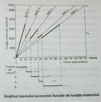

si cum ziceam revin cu
graficul mersului economic in functie de turatie la TICO
conform cartii daewoo tico poloneza
Are cineva un grafic din-asta si pt Leganza? :-?
Ar fi folositor.. eu sunt incepator si ma gandeam ca daca schimb la 1900-2000 mai economisesc din benzina dar se pare ca nu e asa. :scarpin:
