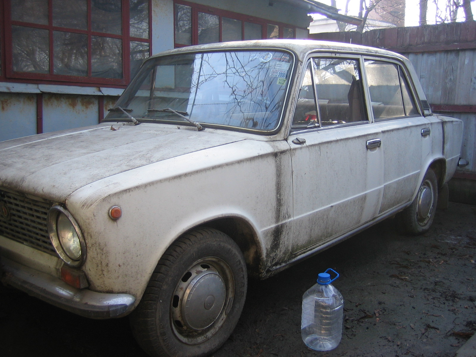

Ieri dimineata am profitat de vremea frumoasa si m-am dus la curte unde o tin sa vad cam ce ii trebuie. M-am apucat sa deschid toate pe ea, sa vad daca sunt ceva probleme. Portierele s-au deschis ceva mai greu, prin dezlipire, dar fara probleme. La capota la fel (mi-era frica sa nu-i pocneasca mecanismul). La portbagaj a fost ceva mai greu, intrucat bunica-miu mesterise un fel de antifurt cu un lacat rusesc arhaic ce mergea cam greu, dar pana la urma, impreuna cu cheia (imi lasase in mai cand venise prin GL toate cheile masinii, actele, CIV, etc deoarece stia ca nu se mai poate ocupa de ea) si cu o surubelnita am scos antifurtul. Apoi portbagajul s-a deschis usor. incuietoarea de la rezervor mi-a dat ceva batai de cap, deoarece cheia a ramas blocata acolo. am scos-o pe breloc si sa nu uit data viitoare WD40. Busonul s-a desurubat.
Intre timp mergea compresorul si baga aer in cauciucuri, caci 3 dintre ele erau pe janta.
Ma sui la volan, sa vad cum e. Apas frana, merge destul de usor pana la podea (nu mai calcasem frana fara servo de pe vremea oltcit-ului). Apas ambreiajul, eh, aici e buba, era blocata."iau un ciocan mai mare" si merge, dar nu mai revine si parca merge si prea usor. Ma gandesc si la arc si ca am rupt cablul. Care cablu, caci imi cade privirea pe manual nu mai stiu cu ce ocazie si vad ca are ambreiaj hidraulic. In fine, voi mai vedea. Interiorul insa se prezinta bine, nu se vede nici o urma de material tocit sau obosit, geamurile fata merg chiar mai usor decat la matiz (la clio am electrice, nu stiu) iar geamurile de colt (un fel de ventilatoare pasive suplimentare) merg amandoua perfect. Comenzile din bord se pare ca merg si ele bine, mai putin comanda caloriferului, care merge ceva mai greu si cu oleaca de scart. In fine, masina de 25 de ani care se prezinta impecabil pentru varsta ei si de-abia astept sa merg cu ea pe un drum bun cu o mana pe geam, intr-adevar aer de masina clasica.
Ma duc apoi la motor, baterie nu are, momentan o sa-i pun bateria pe care a avut-o taica-miu pana acum o luna, in clipa asta e pe redresor.
Uleiul buun, se vede ca a fost completat de putin timp, caci se vede pe joja ca e nerulat. Ce m-a speriat cu adevarat a fost ca la motor am gasit vreo 4-5 bidoane de ulei, aproape goale toate si ma gandesc cu groaza ca ar putea sa consume ulei masina. Eu sper sa nu, sper sa fie doar intamplare, are destul de putini km facuti majoritatea afara. Voi vedea in timp.
Ma uit la antigel si fluier a paguba, rezervorul e gol. Apas pe furtunul de la radiator si parca bolboroseste ceva pe fund. Deci o sa-mi trebuiasca ceva apa pe acolo, merita apa distilata sau sa-i pun normala, ca oricum o sa-i curat instalatia in ceva timp?
Trec apoi la carburator, asa ca demontez cele 3 piulite de la filtrul de aer. Observ ca o sa-mi trebuiasca un filtrul nou, cel actual e cam murdar. incep sa ma intreb daca are benzina sau nu masina, asa ca ma apuc sa dau la cama la pompa de benzina, dupa ce bag manivela la arborele cotit ca sa pot manevra pompa. Dau eu ce dau, ma duc apoi la carburator si ma uit inauntru in timp ce apas clapeta la acceleratie. N-am benzina oare? IN fine, mai dau ceva pompe si vad apoi cum incepe sa scuipe benzina in carburator. Boon, am zis eu, deci benzina voi avea. Montez apoi totul la loc.

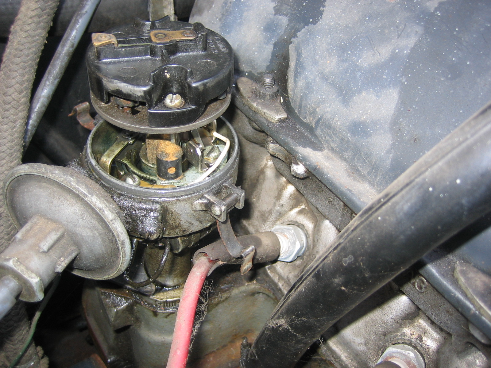

Mai mult din curiozitate dau jos capacul la delcou si raman putin surprins. alaturi (adica impreuna) de luleaua clasica mai gasesc un fel de disc gros cu 2 arcuri pe el care nu vrea nici de-al naibii sa iasa tragand in sus de el. il las acolo si incep sa ma intreb cum voi verifica platina.
Mai verific apoi diferite nivele pe acolo si gata, incep sa ma mai uit pe la masina. Va avea nevoie in primul rand de o spalare serioasa, caci a stat sub coroana de vie de atatia ani, apoi de bagat ceva bani in ea. Nu multi, probabil nu voi sari de 10 milioane ca sa o fac brici, si asta pe parcurs.

Desfaci delcoul si ii curati platina. Vezi ca la rusoaice merge cu smirghel de n-are aere.
Verifici daca da scanteie intai la fisa centrala si apoi la o bujie.

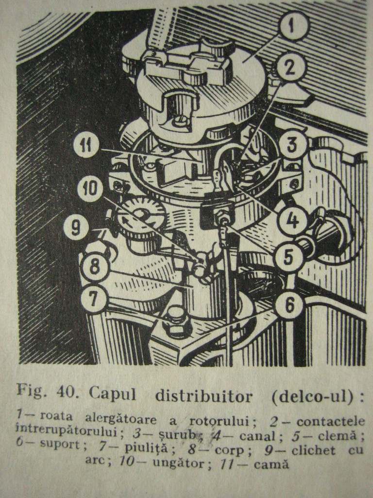

La platina, fii atent cu o cureti in asa fel incat cele doua suprafete care intra in contact sa fie cat mai plane posibil, ai grija sa nu le "slefuiesti" si sa le dai o forma bombata.
In plus probabil ca va trebui reglata si distanta. Cauta valoarea corecta in carte. Chiar daca ai senzatia ca merge bine, trebuie sa o verifici. O distanta prea mare inseamna pierderi de putere la turatii inalte, iar o distanta prea mica va uza platina prea devreme.
Ai putea schimba si condensatorul de la aprindere, daca e vechi, ca oricum costa foarte putin si se gaseste in piata, la rusi ;) E bine oricum sa ai unul de rezerva in torpedou, ca daca se impusca, ramai in drum. La propriu.

La platina, daca porneste, nu umblu momentan, intai sa ma documentez cum se umbla acolo. Sa vad bujiile ce zic, ca nu am umblat la ele.

Pun si ceva poze, nu va speriati ca e murdara, in schimb are vopseaua originala pe ea, mai putin unele mici retusuri si ceva puncte de rugina pe la colturi. Poate am sa ii rezolv punctele de rugina si sa o lacuiesc intr-un fel, vopseaua e mata pe ea, caci nu prea vreau sa o vopsesc complet, nu prea are rost.
