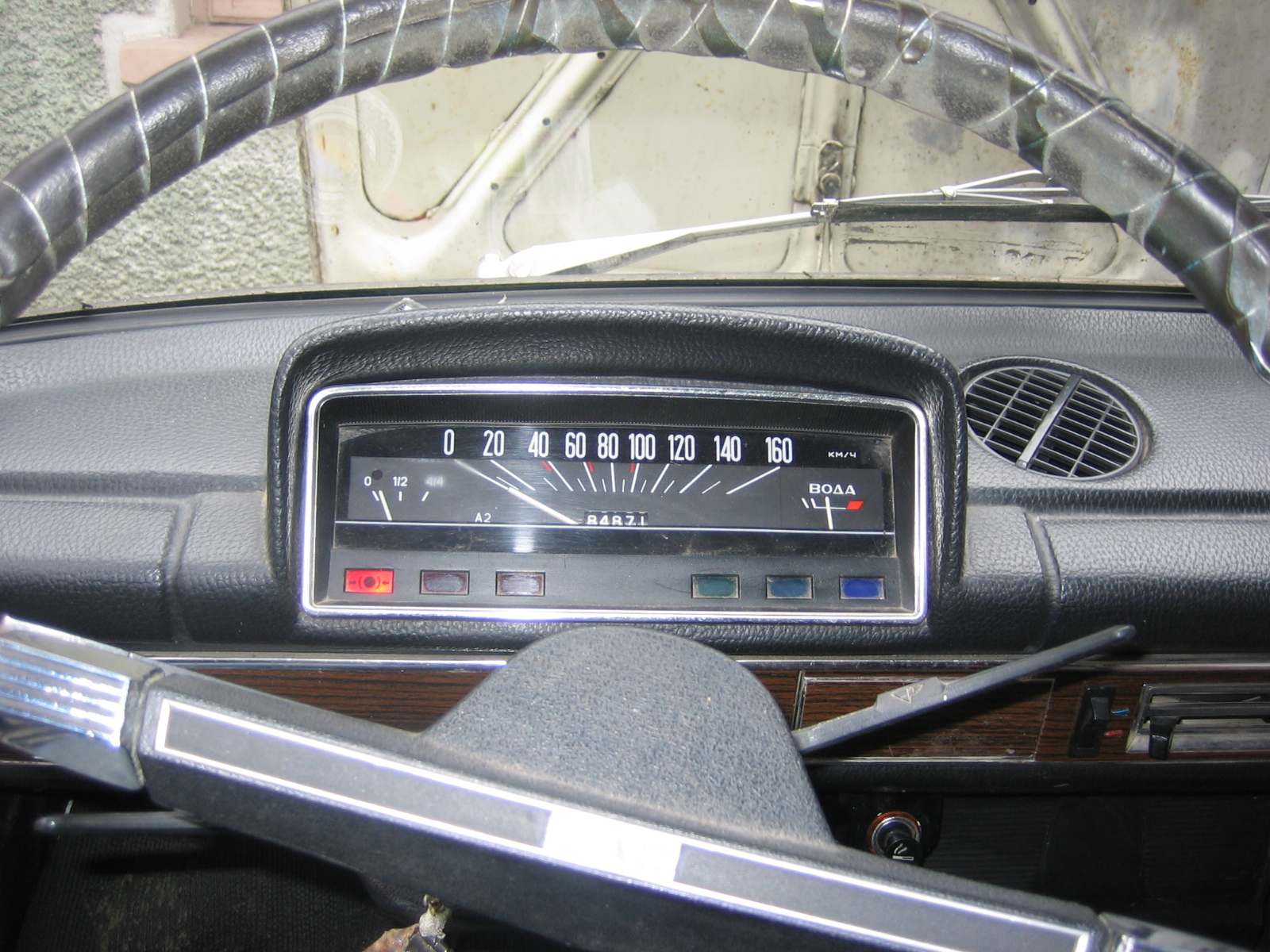

Azi am luat si bateria din casa de la incarcat si am pus-o pe masina ca sa o pornesc. Am dat de cateva ori la cama, 2 pedale si a pornit iar cu bine. Acum de bine de rau stiam ca nu mai omor nimica pe la ambreiaj, ca e decuplat. Dupa pornire a ramas becul de baterie aprins, dar, dupa cateva bobarnace peste cutia de sigurante s-a calmat si a inceput sa incarce. Am lasat-o pornita pana a ajuns la temperatura de regim, destul de mult oricum, dar nu imi permiteam sa o turez prea mult. Am observat ca baga caldura pe instalatie, am inchis robinetul si a venit rece dupa aceea, dar se pare ca merge cam greu si cred ca il paste o schimbare in curand.
Termostatul se pare ca functioneaza bine, motorul a ajuns la temperatura de regim si nu a mai crescut de acolo, la nivelul din poza.
Ce nu mi-a placut a fost fumul albastru pe care continua sa-l scoata pe esapament chiar si dupa ce s-a incalzit motorul. Cred ca ma paste o schimbare de simeringuri de supape, s-ar parea ca e boala veche la Lada.

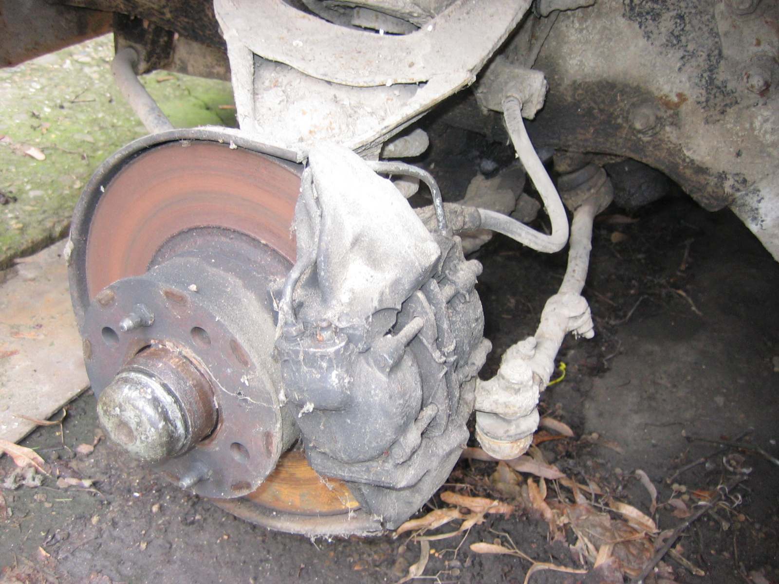

In fine, am oprit motorul ca sa nu mai ard benzina degeaba si m-am apucat de treaba pentru care venisem, adica demontatul etrierilor. Pot sa zic ca am muncit de mi-a sunat apa-n cap, dupa multa chinuiala si mai mult WD40 am reusit in sfarsit sa demontez surubul superior de prindere a etrierului, la cel inferior renuntasem, apoi (nu, nu e voie, stiu), am pus mana pe ciocan si am inceput sa lovesc in etrier pana l-am miscat putin spre spate ca sa destepenesc si surubul inferior. Am avut noroc ca am gasit o cheie inelara de 16 prin trusa de scule de am desfacut suruburile. Nu mai zic ca aceste suruburi erau prinse cu niste tablite pe care a trebuit sa le indoi mecanic (aka ciocan+surubelnita) ca sa pot sa bag inelara acolo. In fine,am desfacut etrierul de acolo, dar am mai avut ceva de munca la ruptul racordului cauciucat, era putred intr-adevar, dar se mai tinea bine.
Inainte de asta am demontat placutele de frana, alta munca si acolo, placutele fiind intepenite pe disc si a trebuit sa le ciocanesc si pe ele si sa le extrag cu patentul, totul cu grija sa nu deformez discul. Dupa ce le-am demontat am vazut ca mai aveau cam 1-1.5 mm de material pe ele. :dizzy: Sunt multumit ca nu s-a mers pana la fier cu ele, totusi.
Aveam de gand sa demontez si etrierul de pe dreapta, dar mi-am dat seama ca eram prea obosit ca sa o iau de la capat si am decis ca pot sa incerc si maine daca e frumos afara. Am fost multumit ca am reusit macar pe o parte. De lucrul cu etrierul am sa ma apuc in alta zi, sa-i schimb garniturile din cilindrii de frana. Dupa ce am scos placutele, etrierii se miscau acceptabil, fara vreun semn de gripare. Din pacate am rupt racordul de aluminiu de legatura intre cei doi cilindri, asa ca va trebui sa-mi cumpar altul.

In poza se vede etrierul la care am lucrat azi si aerisitorul buclucas de care nu m-am apucat inca. Tot pe etrier se vede si tubul de aluminiu pe care l-am rupt ulterior si racordul de cauciuc pe care n-am reusit inca sa-l demontez, asa ca l-am taiat.

Stiu ca e greu, la asta... Insa, cinstit, la masina mea nu am vazut absolut nici un tub de aluminiu. Toate erau cupru, ce-i drept cromat sau nichelat. Chiar am schimbat odata un tub si m-am dus in piata, unde erau de fier ordinar. Am facut scandal un pic si mi-a adus repede tot de cupru.

@pavcostel: vorbesc de tubul ce face legatura intre pistonase, se vede si in poza. Sunt exact din acelasi material din care se fac tuburile ce pleaca de la pompa de frana.

Conductele care pleaca de la pompa de frana sunt de cupru :P
