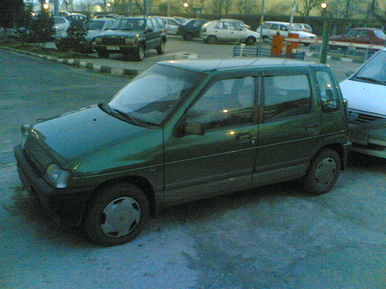

Am mai gasit niste poze facute cu celularul si le pun pe thread.
Prima e facuta pe seara, cand plecam acasa de la serviciu.

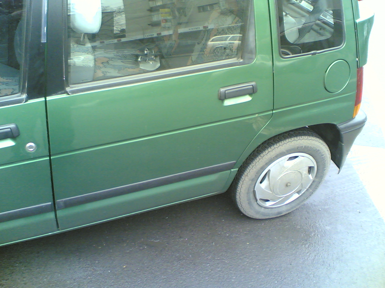

A doua e facuta mai pe la pranz, masina destul de curatica.
[A se remarca starea capacelor tip Vitan.]
TriviaFacts:
In poza 2, pe bancheta se pot zari niste becuri Philips Vision Plus abia cumparate in ziua respectiva :P . Sunt chiar 2 perechi acolo, cu tot cu factura aferenta.

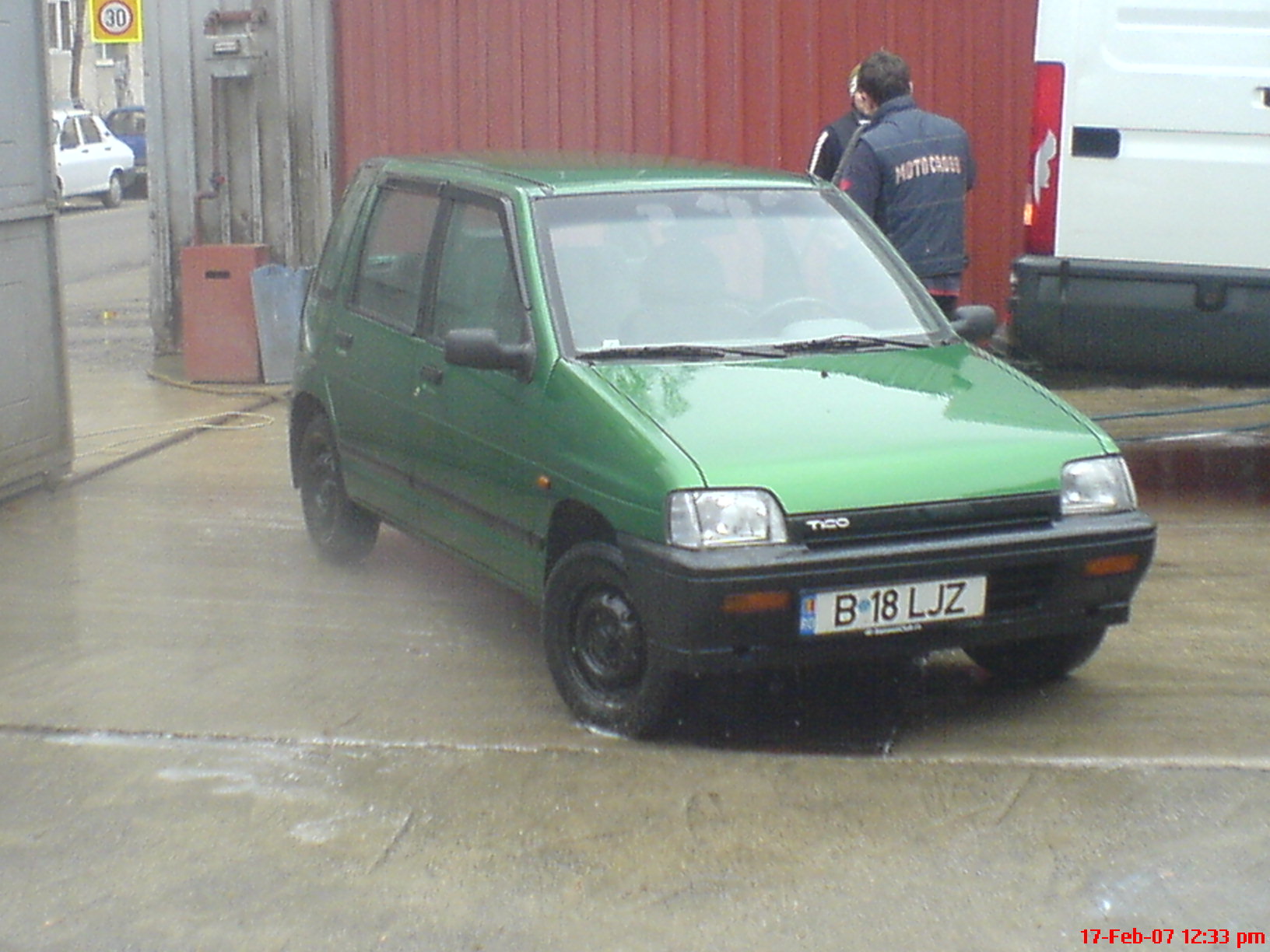

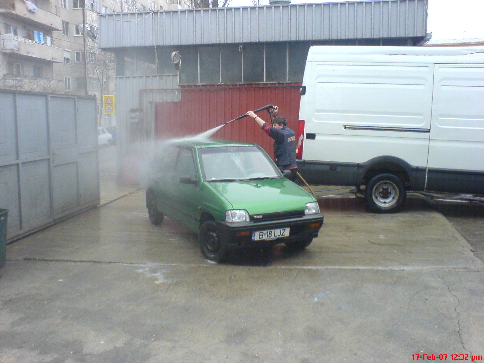

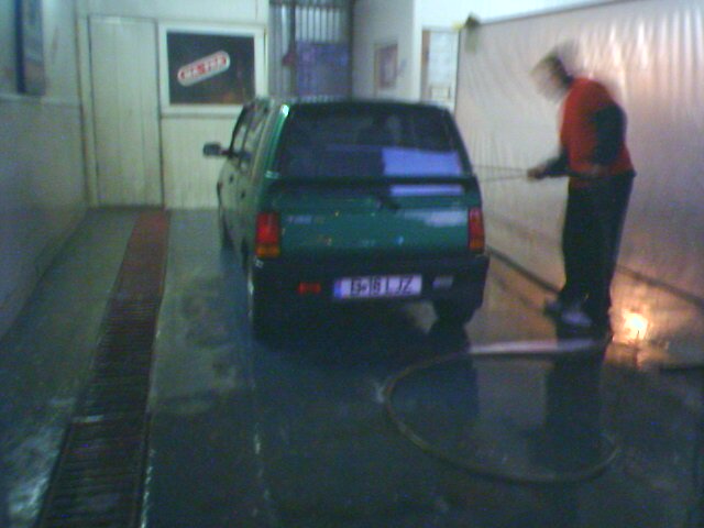

Intre timp masinuta a primit o baita care... evident... nu a avut efect foarte indelungat. Doua poze de la baita aici:

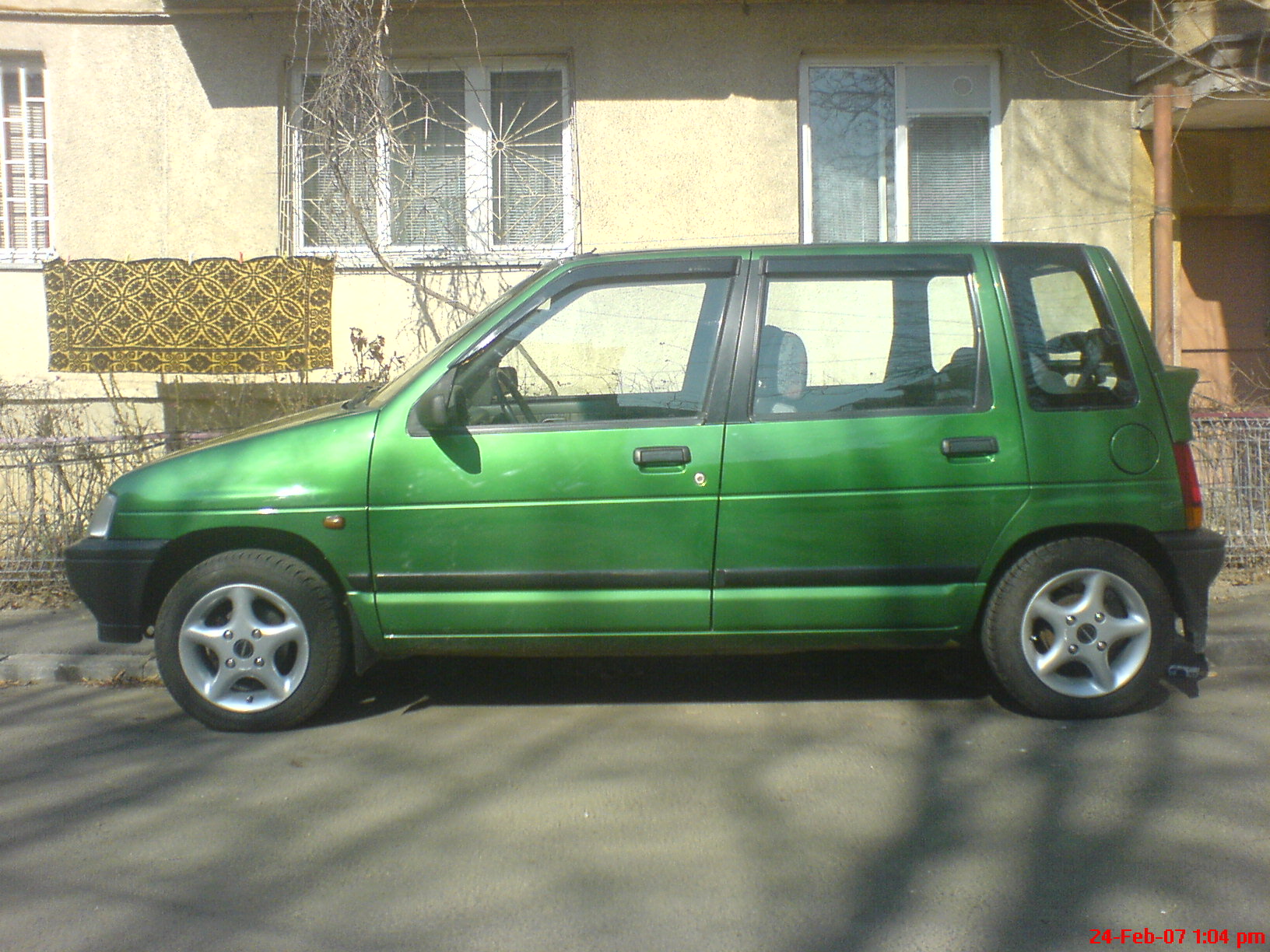

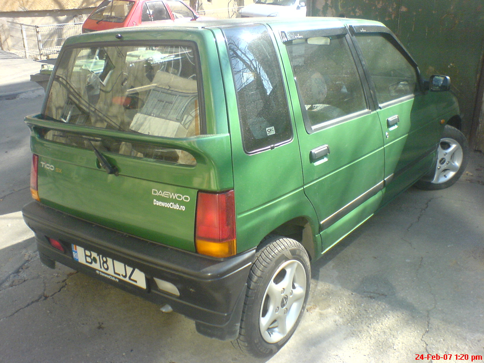

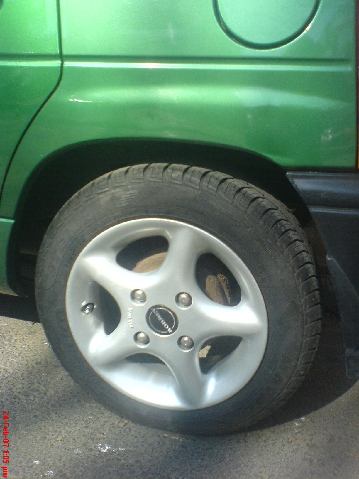

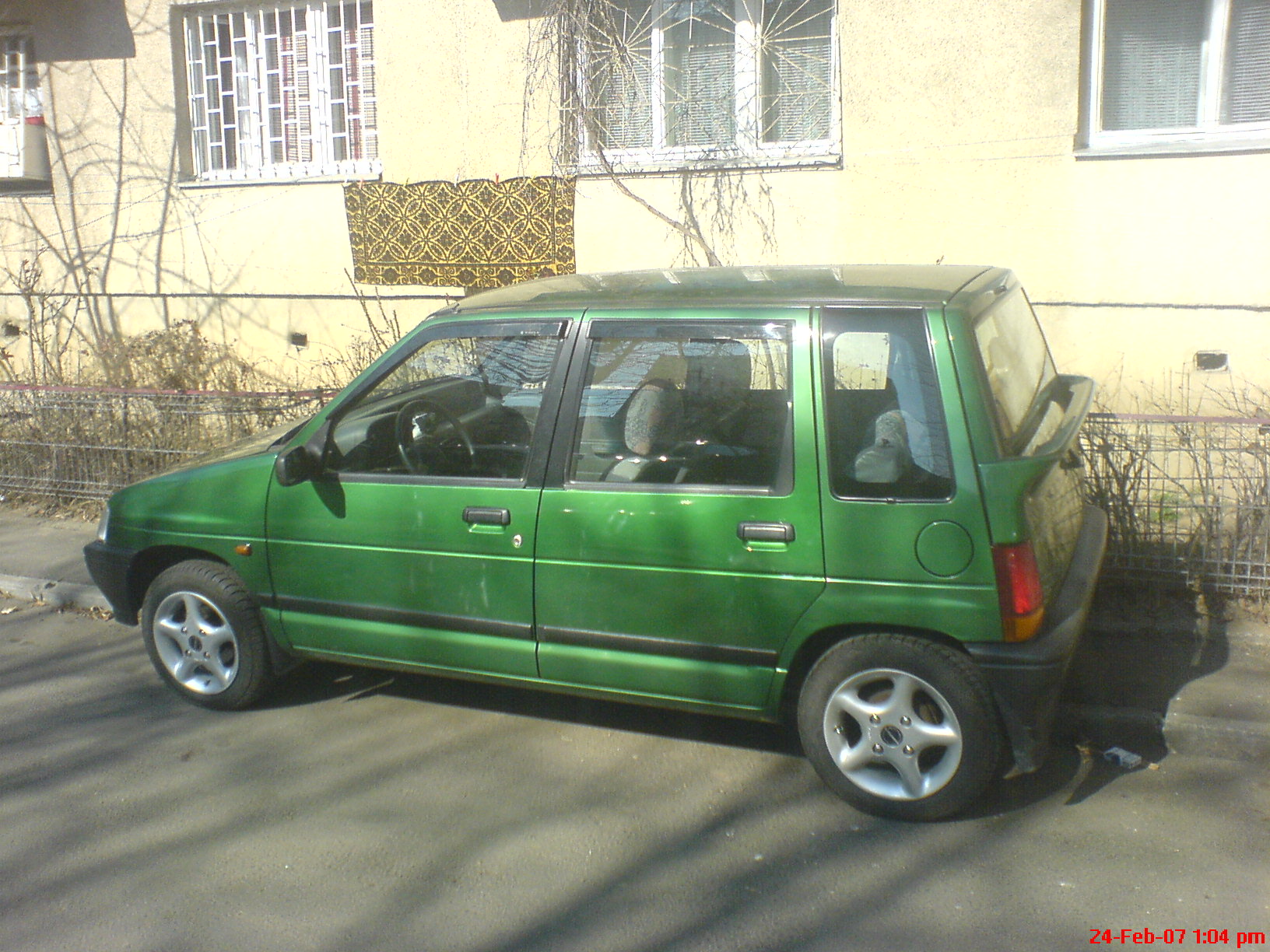

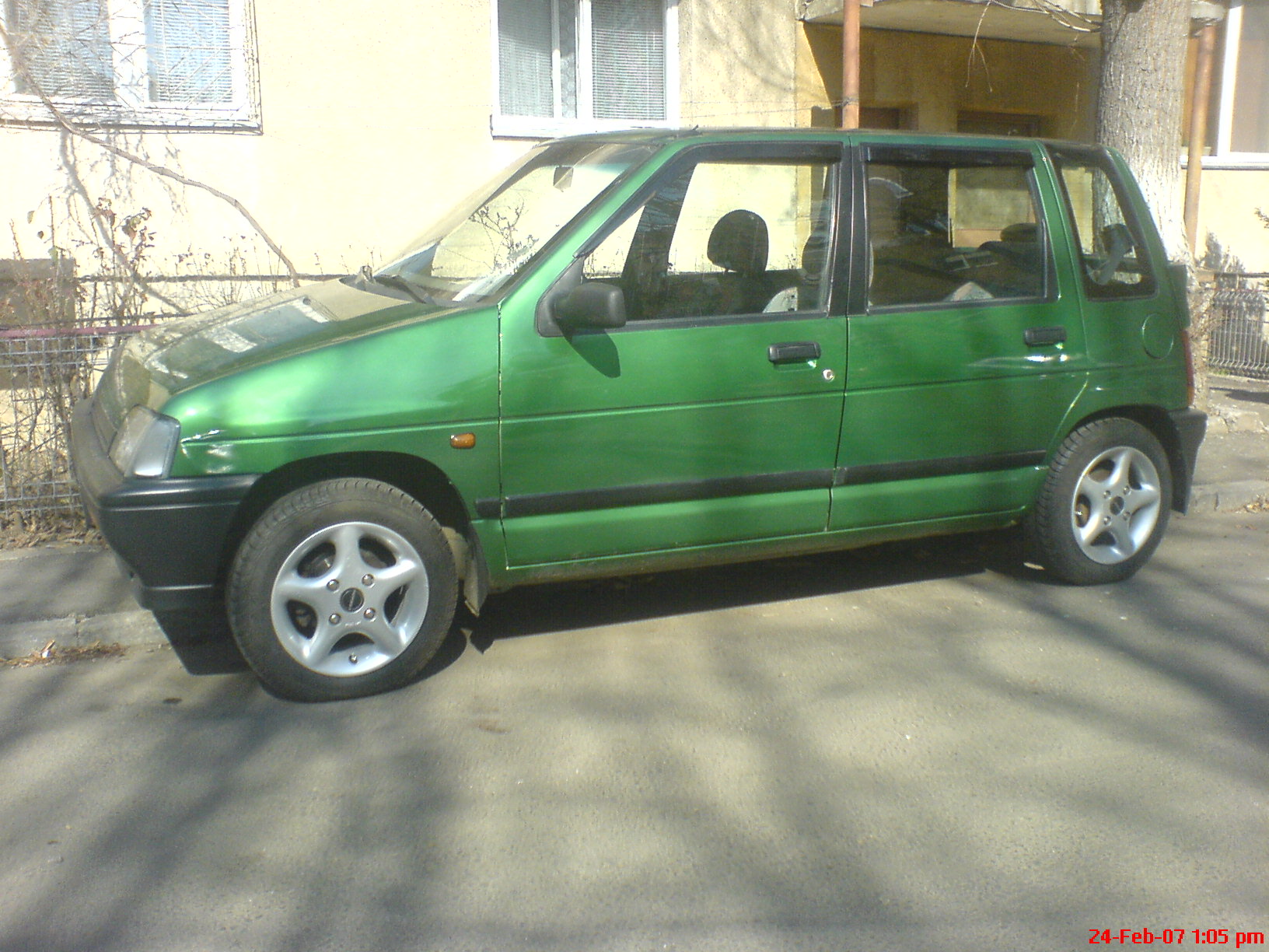

Intre timp Sharpe s-a hotarat sa-si vanda cea mai de pret comoara si ca atare a ramas cu un set de roti Borbet ce nu incapeau in bugetul cumparatorului. Ce puteam sa fac in acest caz, i-am alinat suferinta Sharpelui si i-am cumparat eu rotile. Evident m-am si grabit sa le pun pe masina.
Poze cu noul look al masinii mai jos:
post-865-1172317673_thumb.jpgpost-865-1172317690_thumb.jpgpost-865-1172317707_thumb.jpgpost-865-1172317732_thumb.jpg
Stiu, veti spune ca butucul pe spate arata jalnic si chiar si etrierul pe fata ar putea fi reconditionat. Desigur sunt perfect de acord cu voi dar timpul acesta friguros nu-mi permite sa le aranjez. Am deja vopseaua, peria de sarma, smirghel, degripant, diluant bla bla bla... le voi pune in practica de indata ce timpul mi-o va permite.

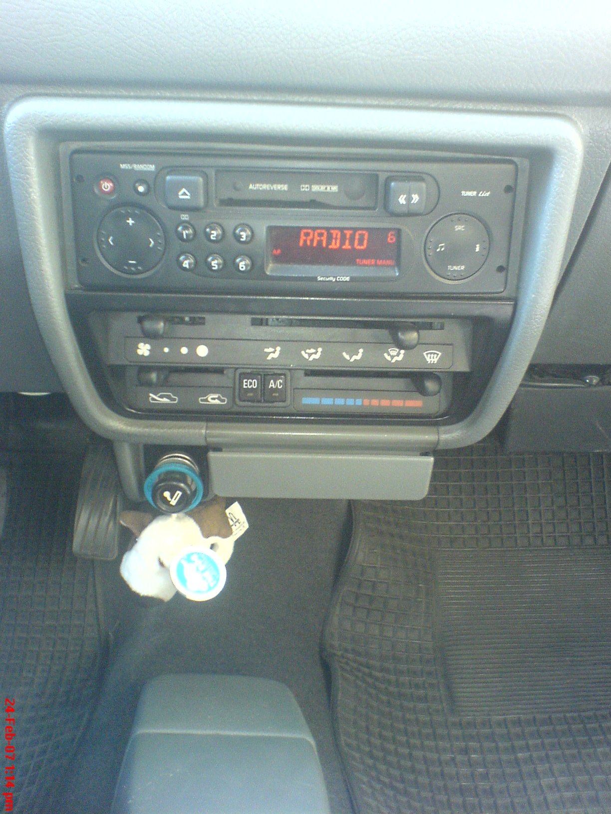

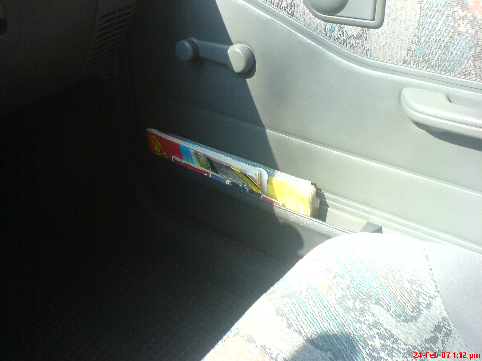

Uitandu-ma eu pe topicul meu am observat ca n-am pus poze cu interiorul. Asta si datorita faptului ca este cat se poate de standard... cu mici insertii picante. Ce numesc eu picante... pai sa va arat:
1. Buzunar usa dreapta - original Daewoo

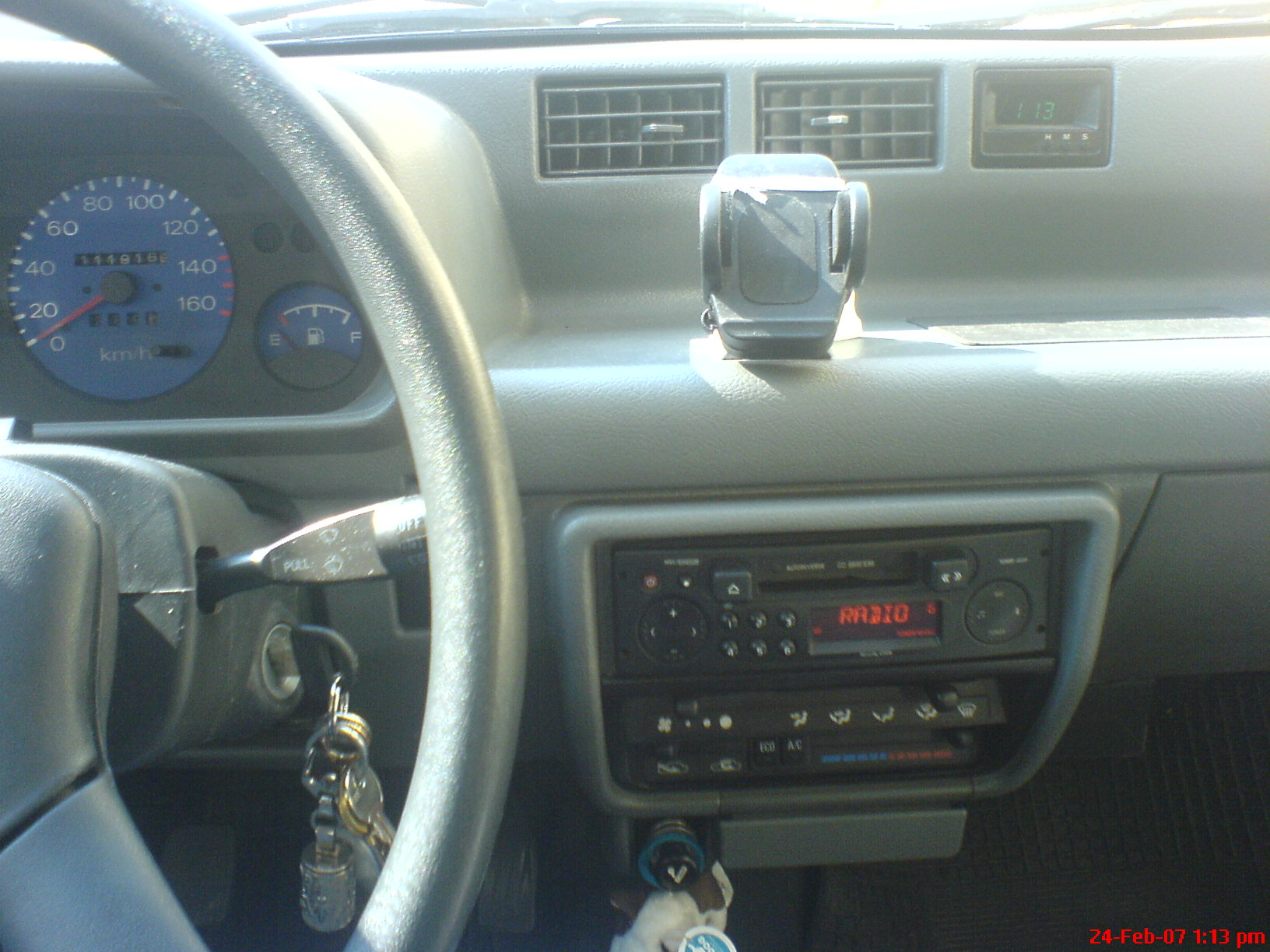

2. Ceas bord Tico - original Daewoo
3. Casetofon Clio - orginal "Renault" desi cred ca e Philips pe interior
Agatat de bricheta puteti observa mascota masinii, un bull-terrier de la Happy Meal. Este acolo in memoria catelusei mele "Tequila" care era Bull-Terrier si care a trecut in nefiinta in 2006.

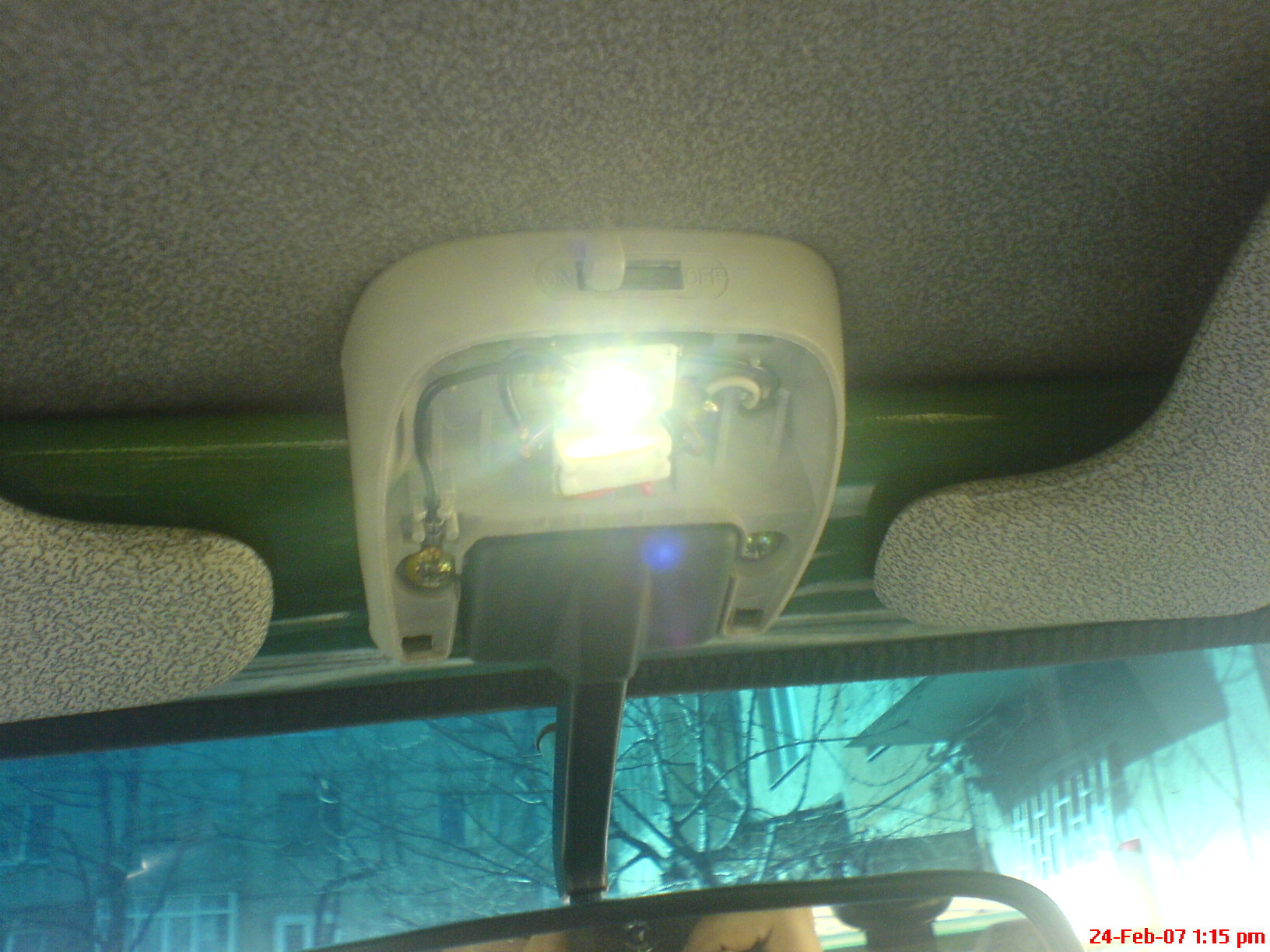

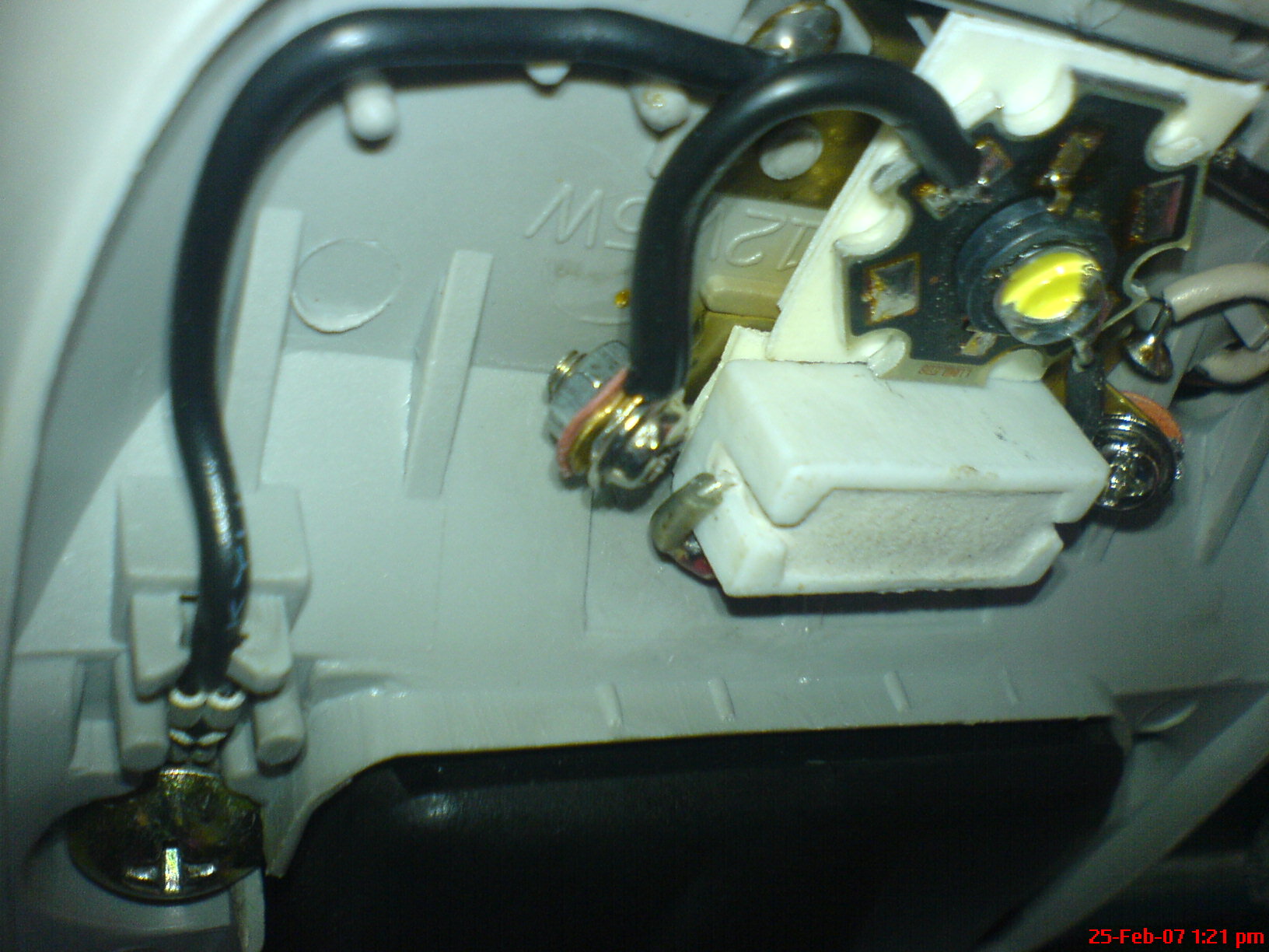

5. Plafoniera upgraded - LED Luxeon K2 ALB pe radiator (Soran) cu temporizator (ABurel)

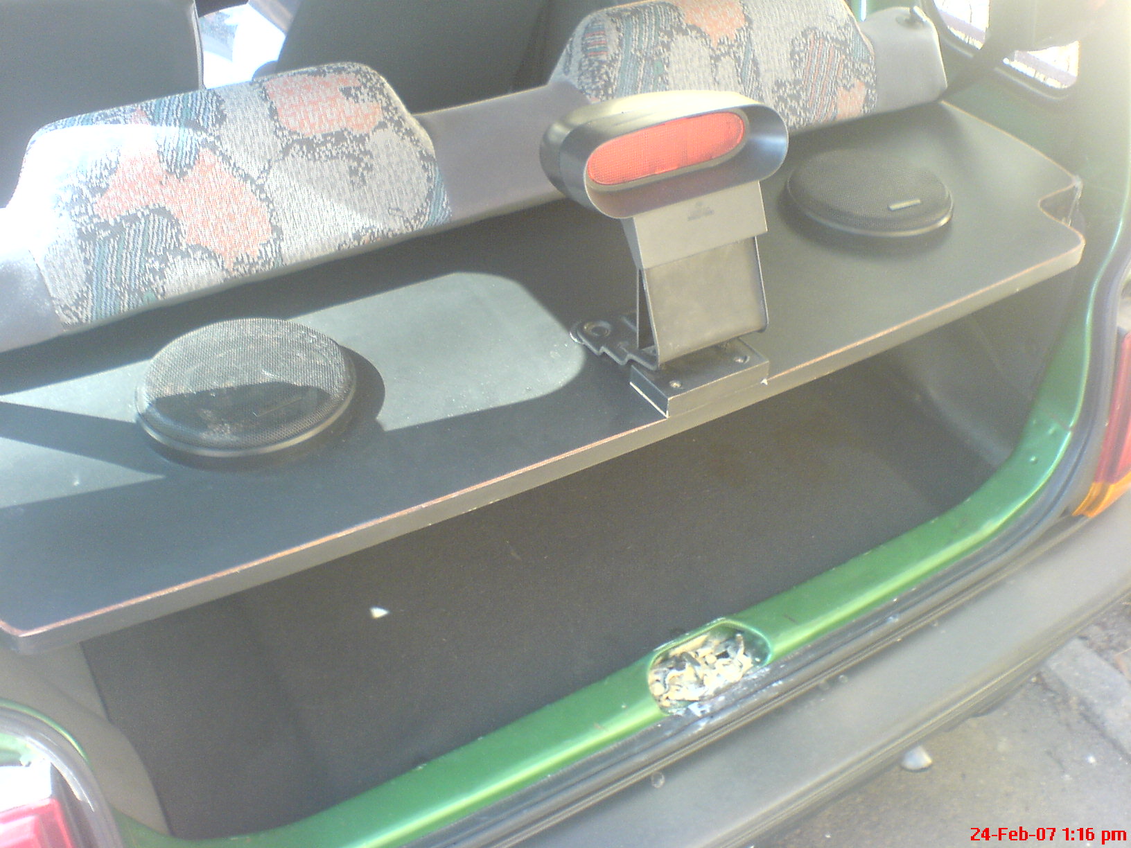

6. Placa portbagaj PAL (NightClub) cu lampa stop originala si boxe RoadStar "de inalta virtuozitate"

Sfat util:
Legatura firelor la plafoniera nu este cea mai fericita solutie. Va oxida in timp si va ajunge la contact imperfect.
Incearca sa folosesti surub, piulita si doua saibe mai mari. Cositoreste firele inainte de a le strange intre saibe.
In rest... felicitari! Se vede ca vine primavara si se apuca oamenii gospodari de treaba :)
Ai dreptate, solutia aleasa acolo a fost una de "moment" si asa a ramas. Multumesc de observatie, sincer eu o trecusem cu vederea. Ma voi conforma la vreme frumoasa.
Nu-ti trebuie vreme frumoasa pentru asta. :) E simplu. Si in felul asta eviti si alte probleme. Acolo ai un montaj electronic, care s-ar putea sa nu reactioneze tocmai bine la alimentarea printr-un contact imperfect. E ca si cum l-ai alimenta si l-ai intrerupe cu frecventa mare.
Mi-a venit alta idee: se gasesc "papuci" tip saiba. Nu iti trebuie decat un cleste de sertizat sau un patent ca sa strangi papucul pe fir. In cazul asta, nu-ti mai trebuie decat un surub scurt, o piulita si o saiba. Pentru fiecare contact, normal.
Succes.
Stiu asta, singurul lucru care ma trage inapoi este piulita ca suruburi scurte am pungi intregi (cine e IT-ist stie de unde).
Intr-adevar nu am nevoie de vreme buna pentru ca pregatirile le-as face in casa pe masa cu letconul in mana iar instalarea ar fi chestie de 5 minute. Azi am programata o vizita in magazine universale si o sa fac si ceva cumparaturi tehnice.
Vedem ce-oi gasi.

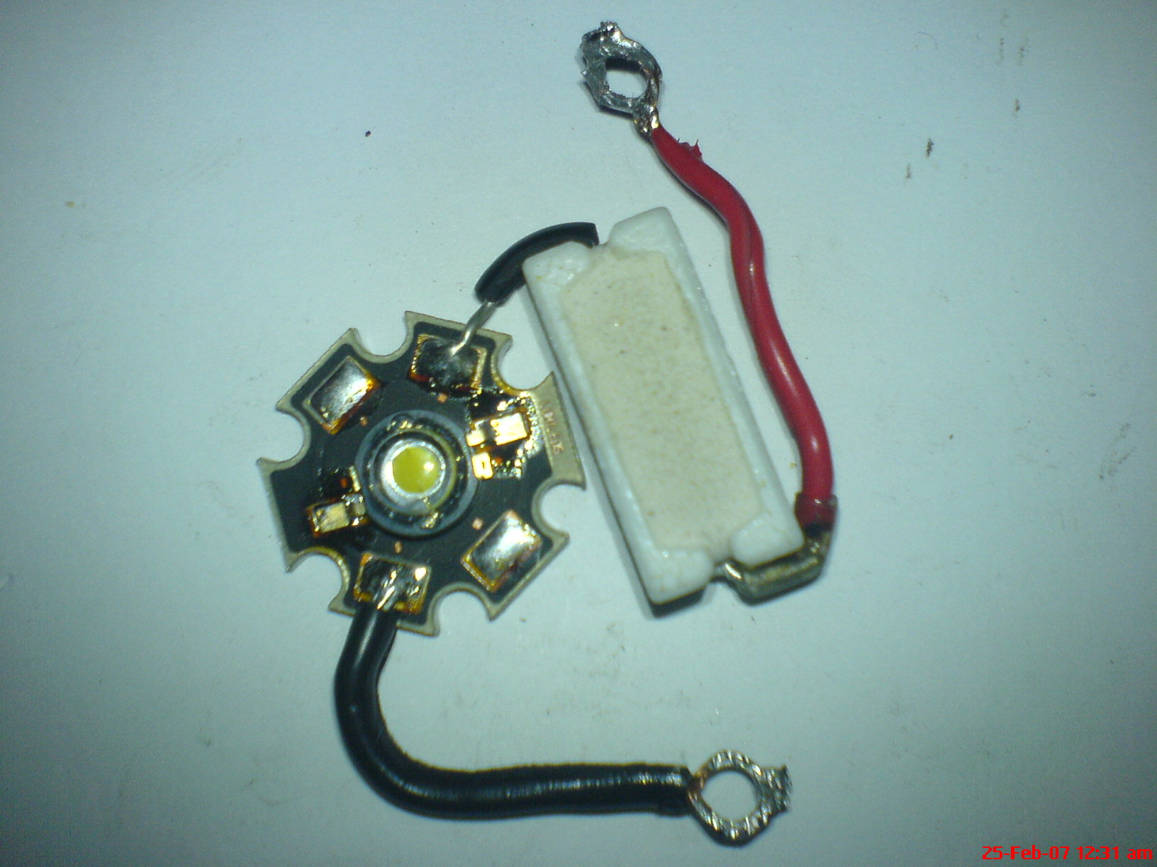

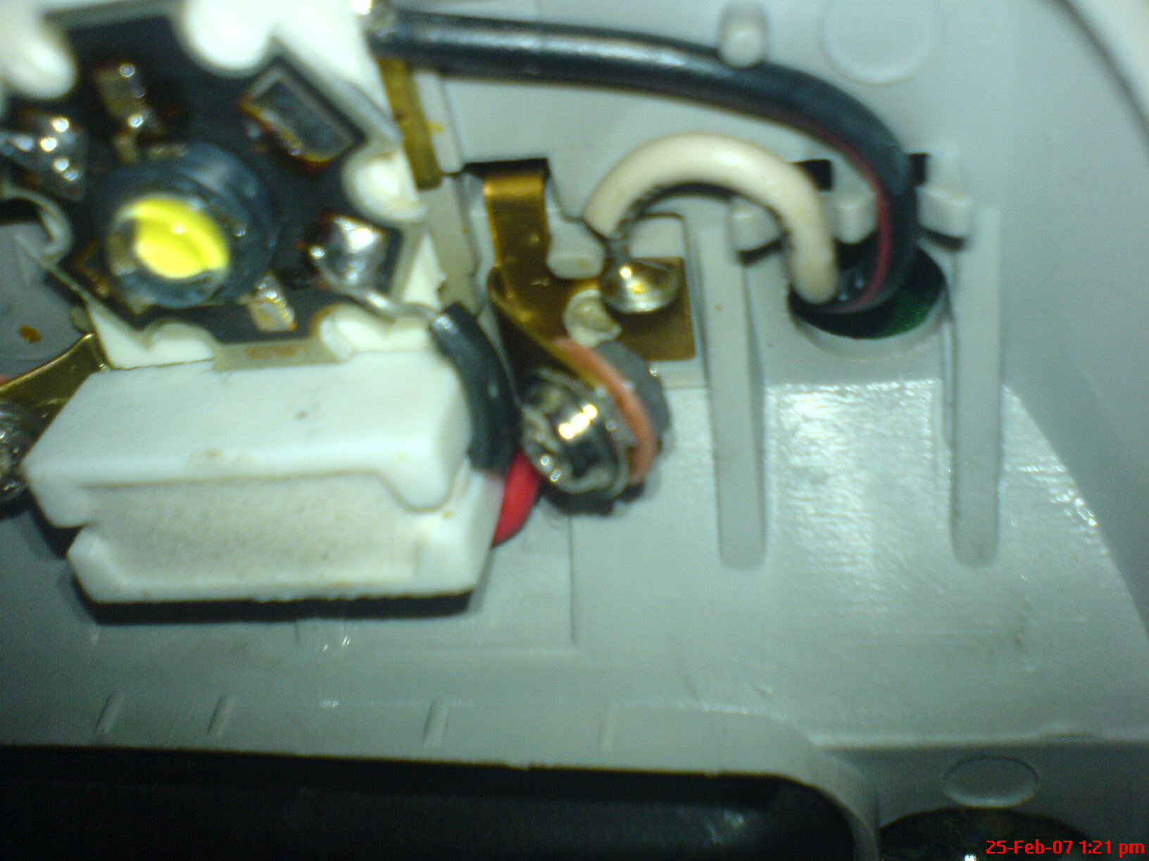

Gata, am securizat contactele de la plafoniera. Conform sfaturilor lui Claz am cositorit capetele firelor, le-am prins cu surubele de 3 pe urechile plafonierei.
Poze aici:
post-865-1172402777_thumb.jpgpost-865-1172402788_thumb.jpgpost-865-1172402795_thumb.jpg
*veti ierta calitatea pozelor, o camera foto montata pe un celular are si ea limitarile ei... ca sa nu mai vorbim despre limitarile utilizatorului.
