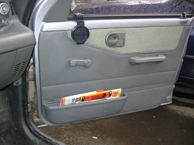

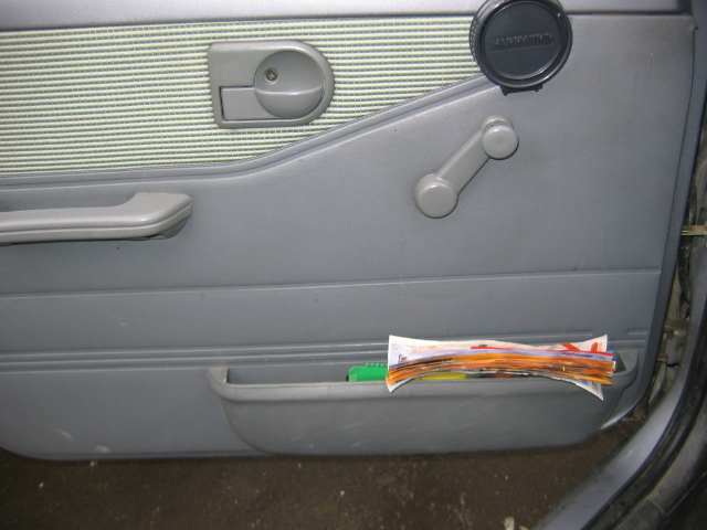

promisesem poze cu buzunar la tico... si la ultima poza si cu paravant fata( in spate nu e inca montat)
Edited by aztec
misto aztec... vreau si eu buzunare. ziceai ca undeva prin drumul taberei, nu?
cum vin dinspre intersectia cu brasov in bucla pe stanga sau pe dreapta?
probabil ca e cu vedere la strada nu?
pai putin inainte de megaimage, pe aceasi parte, un magazin de piese daewoo.
dar cred ca poti sa intrebi la orice magazin daca au buzunare, ca este la fel stanga cu dreapta, numai ca dreapta nu se potrivesc 2 gauri din fata de usa parca...
S-ar putea adapta si de la alte masini unele mai generoase ca marime dar cred ca darama balamalele firave de la tico...daca mai pui si doua difuzoare :dizzy:

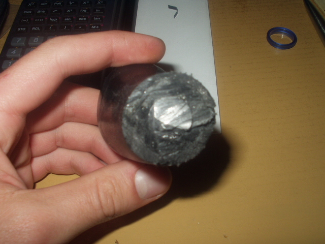

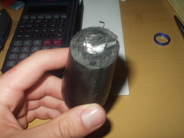

imi spuneti si mie cum pot sa scot maciulia de la schimbatorul de viteze al unui matiz? se desfileteaza,se smulge? eu am tras de el si l-am sucit in toate partile dar nu am reusit.
vreau sa-l scot si sa pun si eu ceva mai sportiv... :lavolan:
Eu am incercat la Tico ...si nu am reusit sa scot maciuca...singura solutie e sa il tai.In manual scrie ca este infiletat,dar eu cred ca este turnat acolo.
Bafta
Bafta
La Tico e turnat, singura solutie este intradevar sa-l tai dar trebuie rabdare si forta pentru ca diametrul tijei este mare, iar materialul nu este tocmai moale, este destul de dur. Nu trebuie taiat de jos de tot pentru ca nu va mai tine burduful trebuie taiat fix de deasupra inelului care tine burduful. La Matiz e aproximativ la fel. Aveti aici si doua poze cu o sectiune prin capul schimbatorului de Tico asa ca sa va faceti idee!
La Matiz este insurubat.
Tolin_Afc: Nu la toate este insurubat, la mine era turnat/lipit/bagat la cald(ana din astea 3 ca eu l-am scos cu faiul pe felii > :) ).
si daca il tai nu ramane batu' prea scurt.nu deranjeaza? ca nu vreau sa-mi para rau dupa aia...
Se prea poate: la Matizul maica-mii se invarte manerul cand e cald afara. :mda:
nu-ti pare rau, ca nu se duce prea jos, si in plus o sa schimbi un pic mai scurt treptele...
