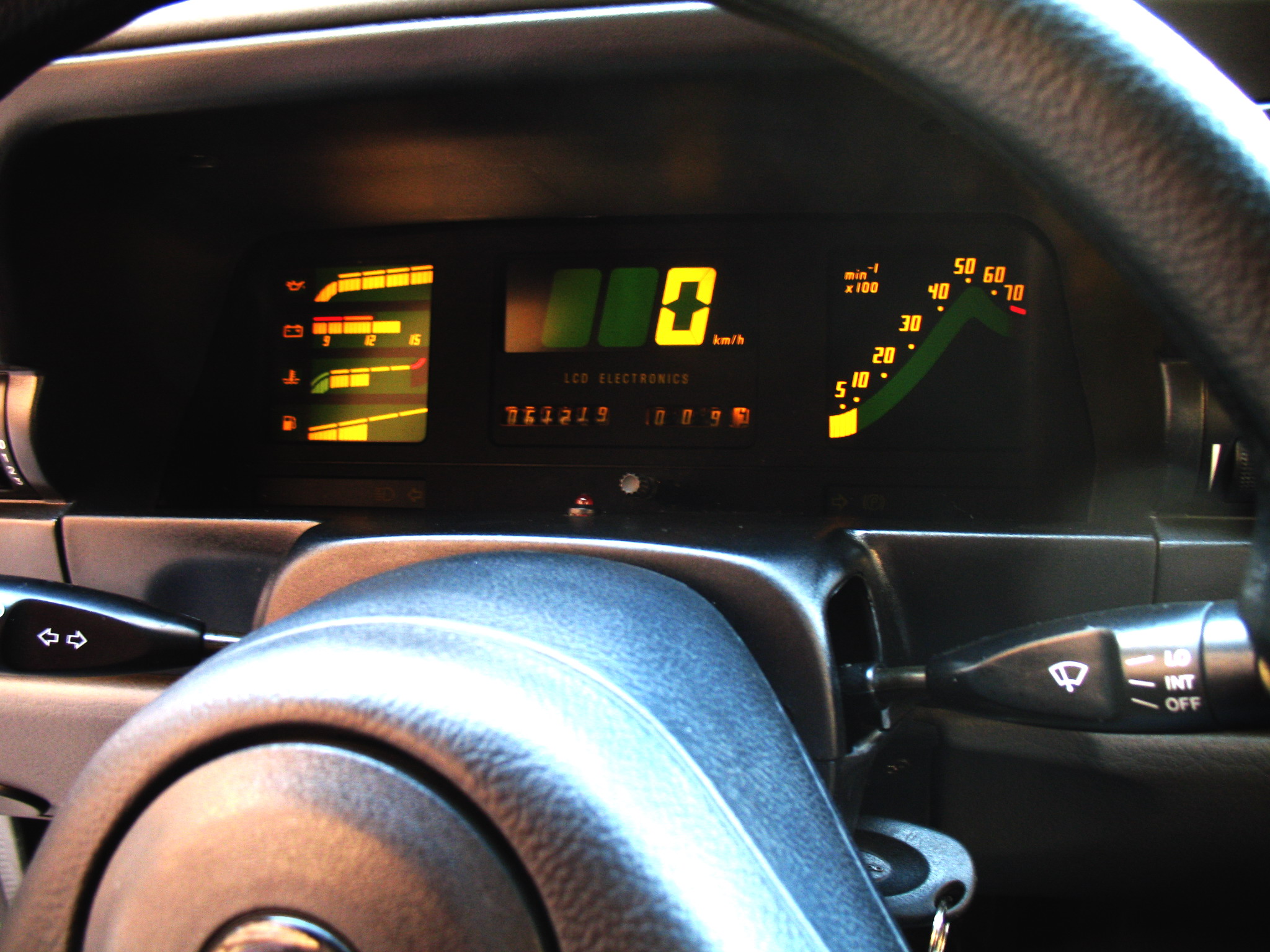

Mi-am luat un bord lcd de la un Kadett GSI + "computerul de bord" care e in loc de ceas la Kadett + traductorul care intra in cutie, pentru vitezometru + mufe.
Inca nu m-am apucat de montare. Imi trebuie un pic de timp si curaj.

Awesome. But why does it show 288 km/h ?

Bordul este de Opel Vectra 2000, si se potriveste pe C20NE (Opel 2.0 8v) si pe C20XE (Opel 2.0 16v), asa ca s-ar putea sa se mearga si pe Cielo / Espero, avand in vedere ca ECU-ul este practic la fel, in principiu ar trebui sa fie diferente doar in software ...
Pe ambele borduri se aprind toate elementele LCD-ului in momentul in care se initializeaza, am vazut asta pe MULTE masini, in special pe cele americane.
PS. Bordul respectiv este montat pe Kadett-ul GSI 2.0 16v fratelui meu, de la care am mai "furat" cate o idee, sau un sfat. El si-a schimbat multe pe masina, de unul singur. Iata si scula lui ... aici

SCC nu ne zici si noua... pana la urma ti-a iesit? Cu cat le-ai luat tu atunci? Se potrivesc la tot, sau trebuie modificari ? ... A iesit ceva de genul asta(vezi poza) ? Vreau si euuu =P~

ing3r: iti spun din propie experienta ca este foarte mult de munca ca sa functioneze cum trebuie un lcd pe cielo/espero. De potrivit fizic este ok, nu este nici o diferenta la LCD de pe GSI (cel de vectra s-ar putea sa difere si fizic). Gandeste-te ca trebuiesc refacute toate firele, adica tai/inlocuiesti mufele pe care le ai acum cu altele care sa mearga la lcd si lucrul cel mai important:terbuie sa stii ce face fiecare fir in parte, asta ca sa-ti functioneze cum trebuie.
