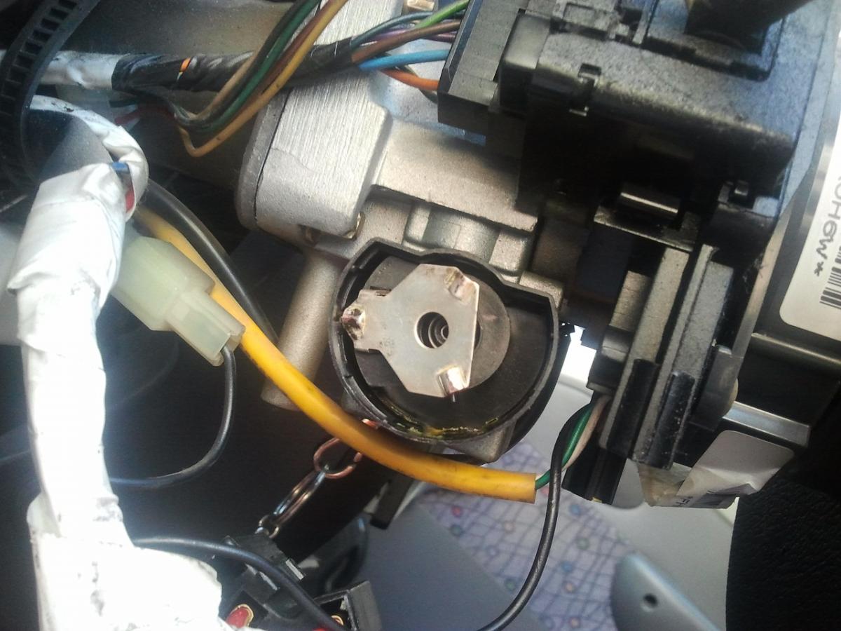

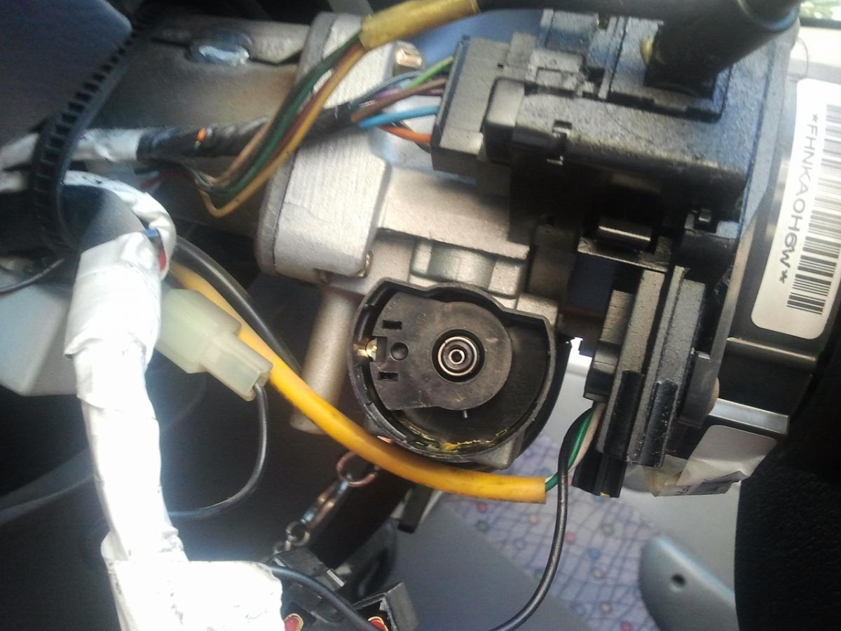

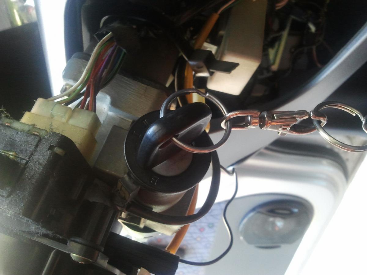

PuiaAndrei Posted August 14, 2012 Am si eu o problema la Matizul meu , 2007 an fab. Problema este ca inainte cand puneam contactul pornea casetofonul si bricheta. acum cand pun contactul nu mai pornesc. Sigurantele sunt bune. Daca invart foarte putin cheia in contact de la pozitia unu catre 2 cam pe la jumate , porneste casetofonul si bricheta , deci este problema din contact , dar nu cred ca din contactul " metalic " ci din cel din spate , partea electronica in care intra mufa aia cu vreo 5 papuci. Intrebare : Cum scot si eu partea electrica de contact sa vad poate nu mai sta ceva bine acolo. masina porneste normal cheia se invarte usor in contact , mai are momente putine cand scot cheia din contact dar nu sare contactul. Share this post Link to post

PuiaAndrei Posted August 14, 2012 Am citit am dat cochilia jos , am vazut o mufa care se poate scoate , dar vreau sa scot si piesa neagra in care intra mufa cu firele. Share this post Link to post

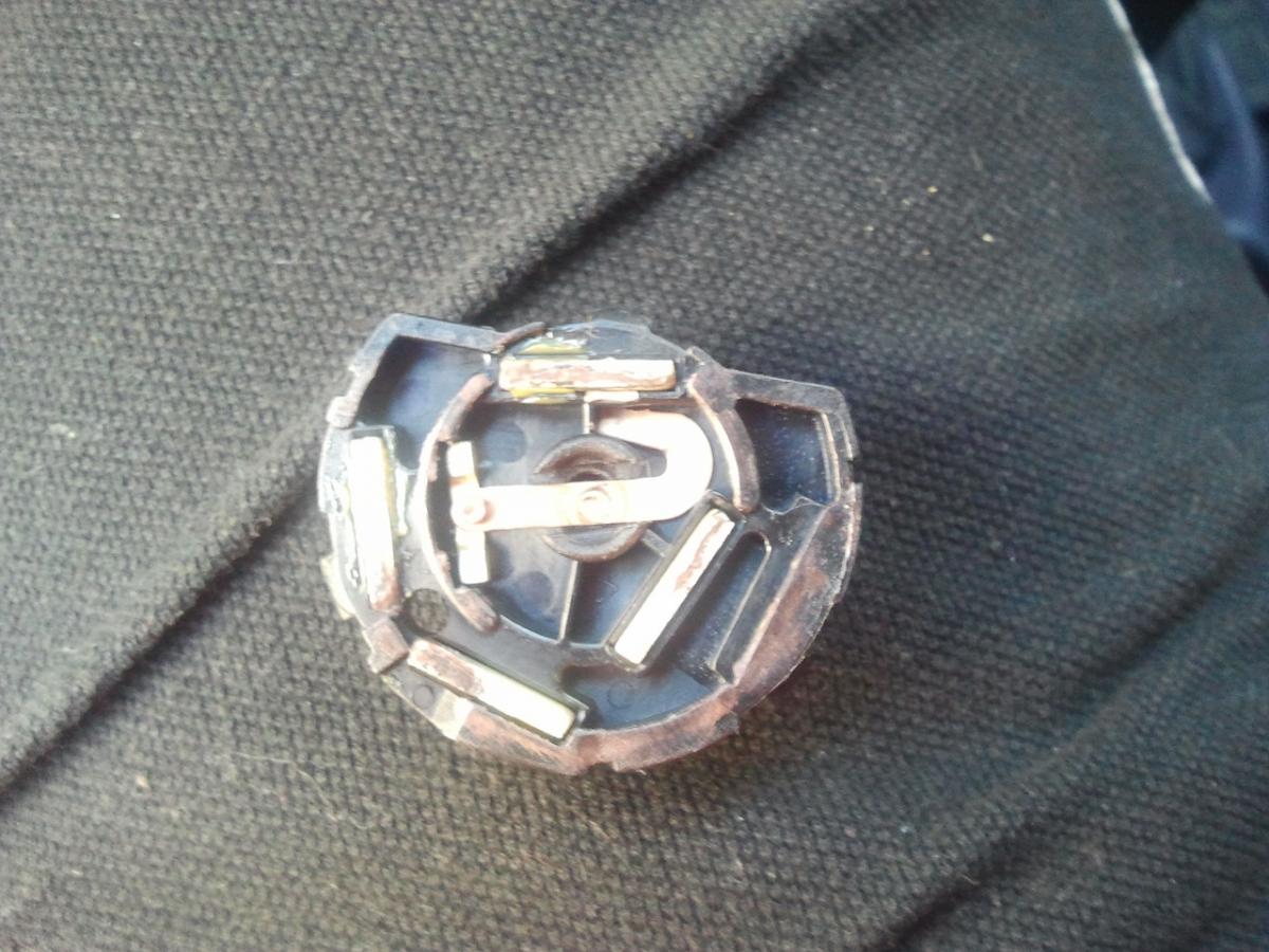

PuiaAndrei Posted August 15, 2012 Atasat poze cu contactul electric desfacut... si cu pozitia cheii in care functioneaza bricheta. Ce este in neregula ? contactul el. sau cel mencanic in care se baga cheia ? Share this post Link to post
matizdepitesti Posted August 15, 2012 Vad niste calamina depusa si parca din partea care ai demontat-o, cea din ultima poza din dreapta, are lipsa de material pe unele locuri. Incearca sa cureti depunerile negre cu un smirghel fin, dar nu insista prea mult. La partea din plastic negru din ultima poza, vezi daca poti sa cureti cat de cat contactele alea... dar daca sunt mancate mai bine te duci si vezi daca au de vanzare piesa respectiva, ca eu nu stiu. Dar teoretic ar trebui sa fie si separat caci la unele modele este. In felul asta nu te mai chinui. Numai bine Ma asteptam sa fie ars releul de incarcare ori diodele, nu amandoua. De aceea va intreb pe voi... Va multumesc anticipat pt raspunsul Dvs. Maty merge si fara releul de incarcare, mai nasol e cu puntea de diode, caci alea transforma curentul alternativ in curent continuu necesar incarcarii bateriei. Daca e asa... ar fi cazul sa cauti una pe la dezmembrari... caci noua e cam scumpa, sa nu mai zic de manopera ... Si daca tot da jos alternatorul, roaga-l sa ti-l curete, daca iti e asa bun prieten. Share this post Link to post
