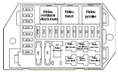

Siguranta de la pompa de benzina. Nu am documentatia la mine ca sa spun si unde este. Dupa ce porneste motorul, in cateva secunde moare.

:lol: Moare pana cand pui siguranta la loc. In cateva secunde pompa umple rampa si totul revine la normal. Procedura este oricum normala la pornire. ECU porneste pompa neconditionat pentru 2 secunde.

Din ce am gasit in manual exista: Ef19 care este pe contactele releului, si Ef4 pe bobina releului. Daca aranjezi Ef4 ar fi mai bine, pt. ca este rezolvata si problema cu bobina de aprindere.
Ef4 este de 10A. Din manualul pe care-l am eu lucrurile se bat cap in cap, ce pe schema e trecut Ef4, in lista de sigurante apare ca Ef6, si Ef4 e trecut ca o rezerva de 20A. Deci cauti o siguranta de 10A. Astea-s sigurante din blocul motor, Ef19 fiind a 3a de jos din randul vertical (cum apare pe schema, blocul de 3 relee aparand orizontal si in dreapta randului vertical, pe masina s-ar putea ca sa fie rotit cu 90 grade trigonometric), la celelalte fiind un rand paralel cu releele si incepand de la Ef3 spre stanga (sau in jos pe masina, cred).
Oricum cel putin la mine, pe spatele capacului de la sigurante este trecut ce inseamna fiecare cu poza cu tot, ar trebui sa te descurci de acolo, pentru ca pe masina nu sunt trecute cu Ef si tot cu F si numerotatia e in alta ordine.
In manual la Ef6 scrie: ECM, EBCM, Alternator, Senzor Optic, VSS(ce-o fi asta?), Releu demaror, Releu Pompa, Releu principal, Bobina aprindere, iar la Ef19 (15A): ECM, Releu principal, ALDL.

N-am cartea tehnica la mine, asa ca bagati si voi un scan si puneti o poza cu cutia aia de sigurante, sa stiu pe care s-o scot! Ca sa n-o scot p-aia de la plafoniera si dup-aia sa zic "mama, ce antifurt mi-am tras!"

Atasat poza cu sigurante, asa cum este ea in manual, dupa notatiile care le-am explicat anterior (Ef4/6, Ef19).
Dar poza asta ar trebui sa fie si pe spatele capacului de la cutia cu sigurante, cel putin la mine asa e.
Din pacate, e destul de greu de manevrat la cutia de sigurante, trebuie desfacute 2 suruburi, etc. Cam complicat ...
... Dar poza asta ar trebui sa fie si pe spatele capacului de la cutia cu sigurante, cel putin la mine asa e.

Poi la mine n-are nici un surub. Ce naiba ca doar m-am uitat acolo, ca vream sa resetez mai demult casetofonul, ca le era greu la aia de la Daewoo sa scrie ca inainte de a baga codul cass-ului se mai tasteaza o cifra care zice continentul. Ea apare pe cartela cu codul, pe spate dar nu-ti explica nimeni ce-i cu ea. Eu am patit-o si dupa aia nu mai mergea radioul cum trebuie, ca in functie de continent isi face limitele la frecvente atat pe AM si FM, cat si pasul. Ma rog asta-i alta poveste.
Cele 2 cercuri care apar in desen sunt suruburile care tin cutia si o leaga de tabla, capacul e prins cu "urechi", se apasa pe ele si voila.
