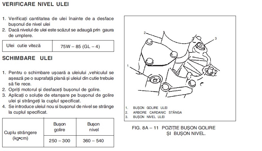

slim_daddy40 Posted January 24, 2014 onorabile...nu stiu unde sa ma uit...asa de fel sunt priceput (la cealalta masina mai imi repar una alta...dar la asta nu prea stiu am luat-o de 3 saptamani) alta marca .alta mancare de peste Share this post Link to post
zeama Posted January 24, 2014 Pentru golit si nivel ulei uite aici in poza. Cablul de ambreiaj e acelasi sistem ca la toate masinile.Se regleaza sub cutie. Share this post Link to post
GeorgeV Posted March 21, 2014 75W85, Api GL4 este specificatia corecta, si inca o fabrica Mannol. Se gaseste la 33 lei/litru. Pe la Fiat se mai pune asa ceva, si Suzuki. Stiu un caz cu un Fiat caruia i s-a blocat cutia, ca pusese altceva, tot pt ca nu gasea specificatia asta. Share this post Link to post

niki Posted February 22, 2016 2.7 ulei motor 2.1 ulei cutie. 75w85 este uleiul recomandat. Multi au folosit 75w80 fara probl. Nu uita de specificatia GL4 Share this post Link to post
