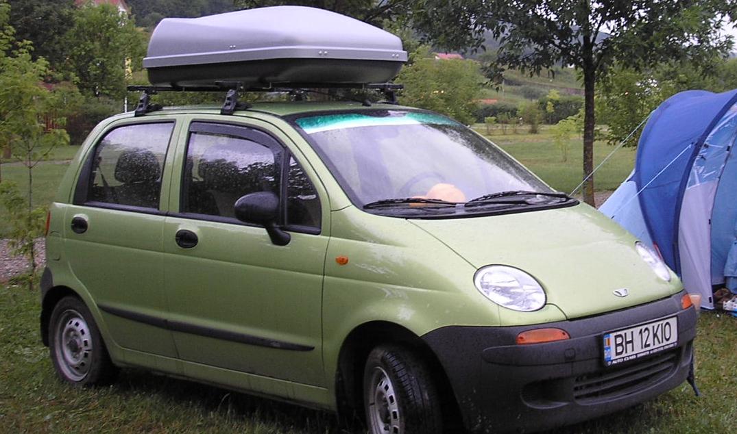

Salut. Mi-am luat bare thule si o cutie kamey hobby. la TICO. tocmai m-am intors din grecia si nu am avut probleme. consumul nu a crescut sau nu mi-am dat seama. media a fost de 4.8 pe 1200 KM. vezi avatarul

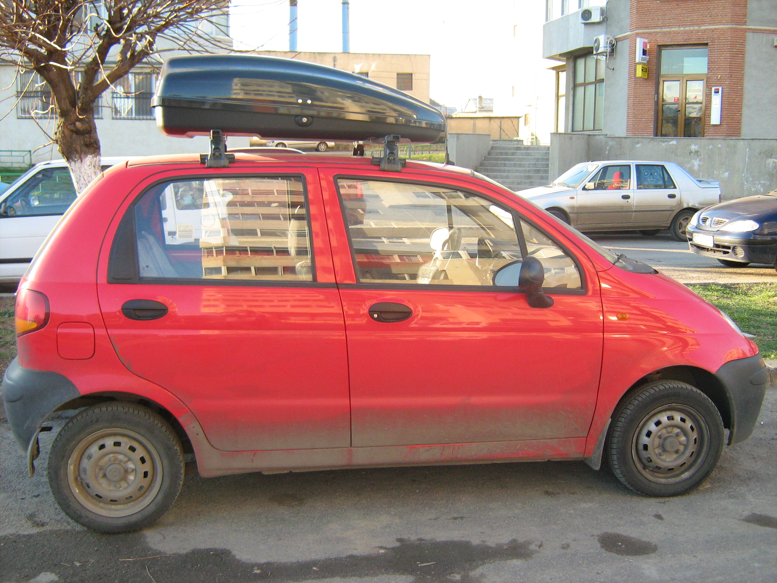

Salutare am achizitionat si eu zilele acestea un set de bare pentru sustinerea unei cutii portbagaj , barile au talpa de sustinere ( nu stiu daca asa trebuie sau daca sunt speciale pentru matiz..respectivul de la care le-am achizitionat a spus ca sunt pt matiz ). Problema este atunci cand incep sa string surupurile.. daca il string intr-o parte si pe urma ma duc si in celalalt capat sa string fuge bara de pe masina ( se misca cu tot cu talpa din capatul celalalt ) pe bara sunt cifre de la 1-36 trebuie fixata la o anumita cifra pt matiz? cineva care are acest model poate sa explice cum a realizat montajul pe masina? Multumesc !!!
Eu am exact acest model , cumparat de la Selgros. Am ales acesta pt ca are talpa lata si ghiarele cauciucate. Am fost vara asta in concediu am facut cu ele + cutie incarcata la maxim vreo 1200 km. Chiar dupa pornire in dreapta spate a slabit compet. Tot asa cu experimentari si opriri dese am observat urmatoarele :
- Trebuie respectate fix dimensiunile de montaj din schema adica reglezi barile la numerele indicate acolo pt. Matiz.
-Barile trebuie sa fie perfect paralele intre ele !!
- Greseala la mine a fost ca le-am strans prea tare si avand si sarcina pur si simplu a sarit ghiara acea, deci trebuie stranse ferm dar nici ca o roata de masina. Inca ceva se strang toate cate un pic pana se aseaza talpile.
- Dupa ce am montat corespunzator in 400 km doar o ghiara a iesit putin in afara dar asa a stat apoi tot timpul.
Si eu am crezut ca sunt de aruncat, chiar am crezut ca o sa cada cu cutie cu tot, dar pana la urma au tinut si sunt multumit de ele
Edited by Abigel
Mda, se string treptat gherutele alea, faci alergari stinga-dreapta masinii de ti se apleaca, dar odata strinse nu mai pleaca nicicum. Dupa montaj tragi de ele fata/spate, sus/jos sa verifici daca stau pe coperis. Repeti operatia strins/desfacut pina se aseaza bine. Atentie la indoit tabla, ca se poate si asta. Un aspect pe care vreau sa vi-l impartasesc este ca daca stai permanent cu ele pe masina si masina e mai veche (cum e a mea) chederele imbatrinite nu mai etanseaza perfect si e posibil sa se infiltreze apa pe linga gherute; io nu am facut intretinerea chederelor (cu solutie de glicerina) si mai fac baie din cind in cind pe ploaie, pina inchid portiera intr-un mare fel de nu se mai infiltreaza apa. Mi-e prea lene sa le montez/demontez, asa ca fac anul de cind stau cu ele pe masina.

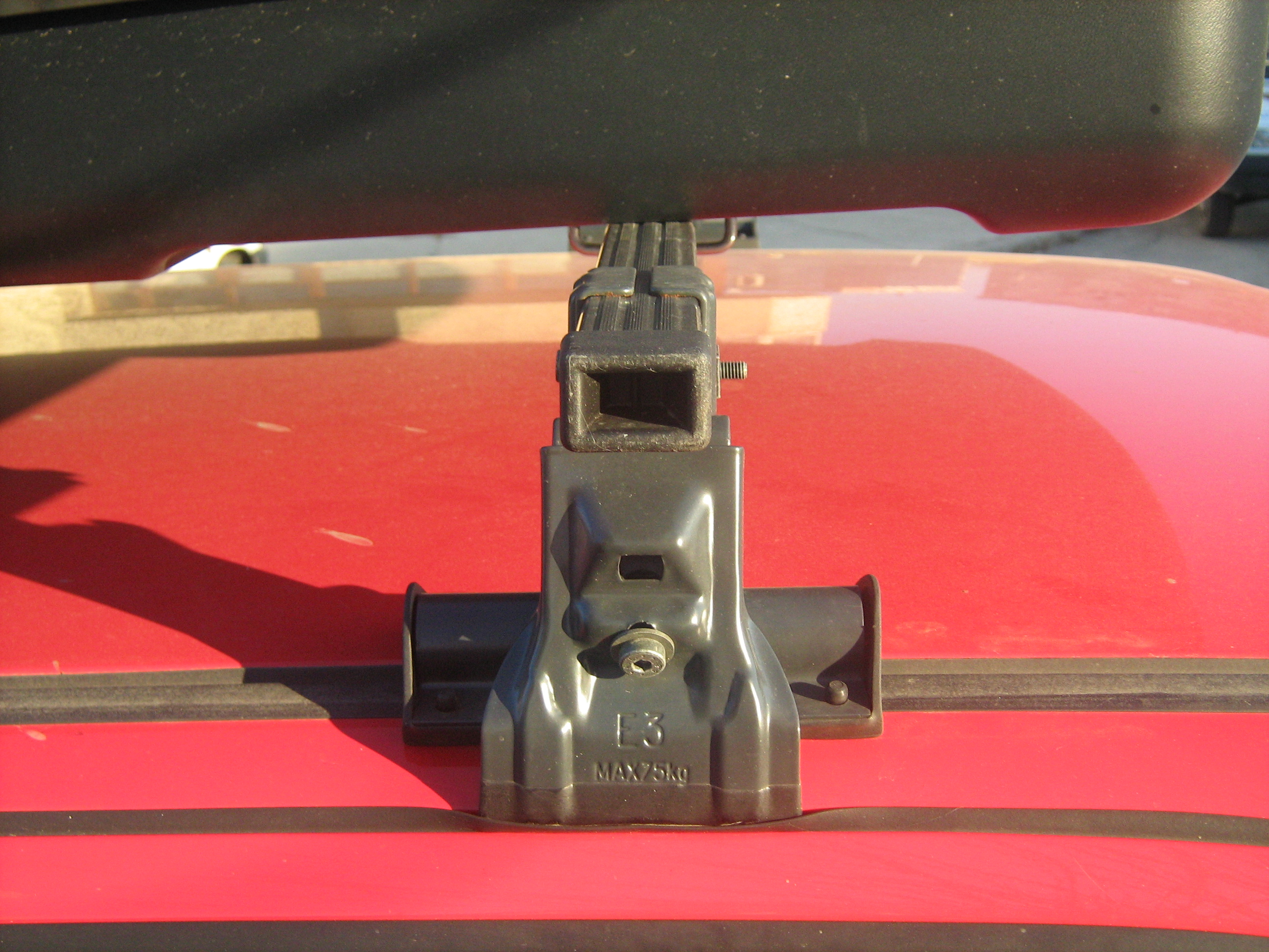

Abigel pai din cate am observat din aceea poza la tine sunt montate gresit. Talpa de sustinere are o scobitura pe mijloc,aceea scobitura trebuie sa incalice dunga neagra de pe masina. La mine cu dimensiunile reglate adica ( 20 fata ) si (19 spate ) nu incalica talpica guma de pe masina,probleme apar si la stringere nu am cheie dinamometrica sa sting la 5 Nm cum specifica in carte...eu le string ca romanu cu simt de raspundere si nu imi stau pe masina cum incep sa le string mai tare sar dintr-o parte.Daca le las mai slabe si trag de ele cu mana se misca pe masina asa ca eu ramai axat pe parerea mea ca acest model nu prea este compatibil cu matizul :wallbanger: . Ghiara aceea trebuie sa fie aproape de buza pe care se prinde.. coltul ghiarei trebuie sa fie lipit de caroseria masinii pe cand la mine nu sta aproape si in 2 min daca le las strinse pe masina sare dintr-o parte.
Eu nu am vazut, nici citit treaba cu pozitionarea talpilor. Cum am scris mai sus, pana la urma am respectat instructiunile de montaj si asa a iesit pozitia talpilor cum e in poza.
Cred ca e logic sa se sprijine jumatatea talpii tocmai acolo unde din cauza profilului tabla este foarte rezistenta.
Eventual verifica ghiarele respectiv tot mecanismul sa vezi daca nu sunt deformate. Si la mine este 19 cu 20.
Edited by Abigel
Nu par deformate dar o sa ma duc la un service sa le monteze ei si sa le stringa cu o cheue dinamometrica la 5 Nm cum scrie in prospect eu ma chinui de cateva zile si nu reusesc sa le montez pur si simplu nu stau pe masina :wallbanger: Mersi mult pt informatii
Domnu' bishnitzar, imi aduc aminte ca la primul montaj si mie imi sareau de pe masina si nu stiam ce dracu' sa mai fac ... in concluzie, le-am mai apropiat fata de ce zice prospectul, dar nu a fost bine, fiindca am strimbat plafonul (am strins sa iasa apa din suroabe). Iti jur, tu ai o problema de rabdare, studiaza atent cum tre' sa stea barele ca sa nu mai plece de pe masina si stringe ALTERNATIV stinga/dreapta, ca sa se aseze talpicile bine. In caz de disperare,, mai apropie gherutele cu 0.5cm fiecare, dar atentie la stringere, sa nu bulesti coasca. Si lasa-i naibii de 5Nm, ca nu e naveta spatiala, cu un inbus de mina normal stringi bine si gata.
Si nu uitati de chedere, la masini mai vechi de 2-2.5 ani.
PS: la nenea Abigel stau bine talpicile, cauta sa ajungi cu ele in aceeasi pozitie.
Edited by FLEX
Multumesc Domnule Flex am rezolvat problema in felul urmator: am pus barile slabite pe masina am inceput sa string si din st si din dr pana s-au fixat cat de cat...reglajul barilor sare un pic de cat este specificat in manual adin 20 fatza si 19 spate ( la mine stau aproape de 21 fata si de 20 spate) le-am strins cat sa nu se mai miste de pe masina nu foarte tare ca sigur rupeam surpul sau strimbam plafonul. In concluzie m-am chinuit cateva zile dar a dat rezultate talpica incaleca pe jumatate dunga de cauciuc de pe masina in concluzie a iesit un montaj perfect.Va Multumesc tuturor !!!
