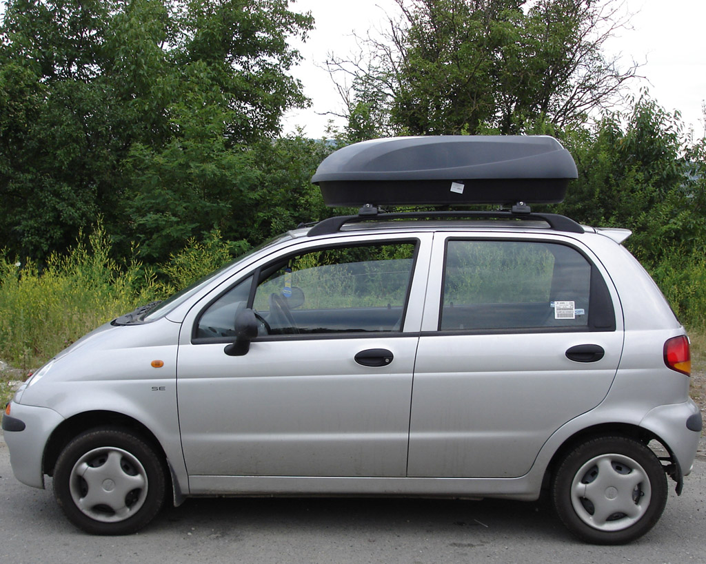

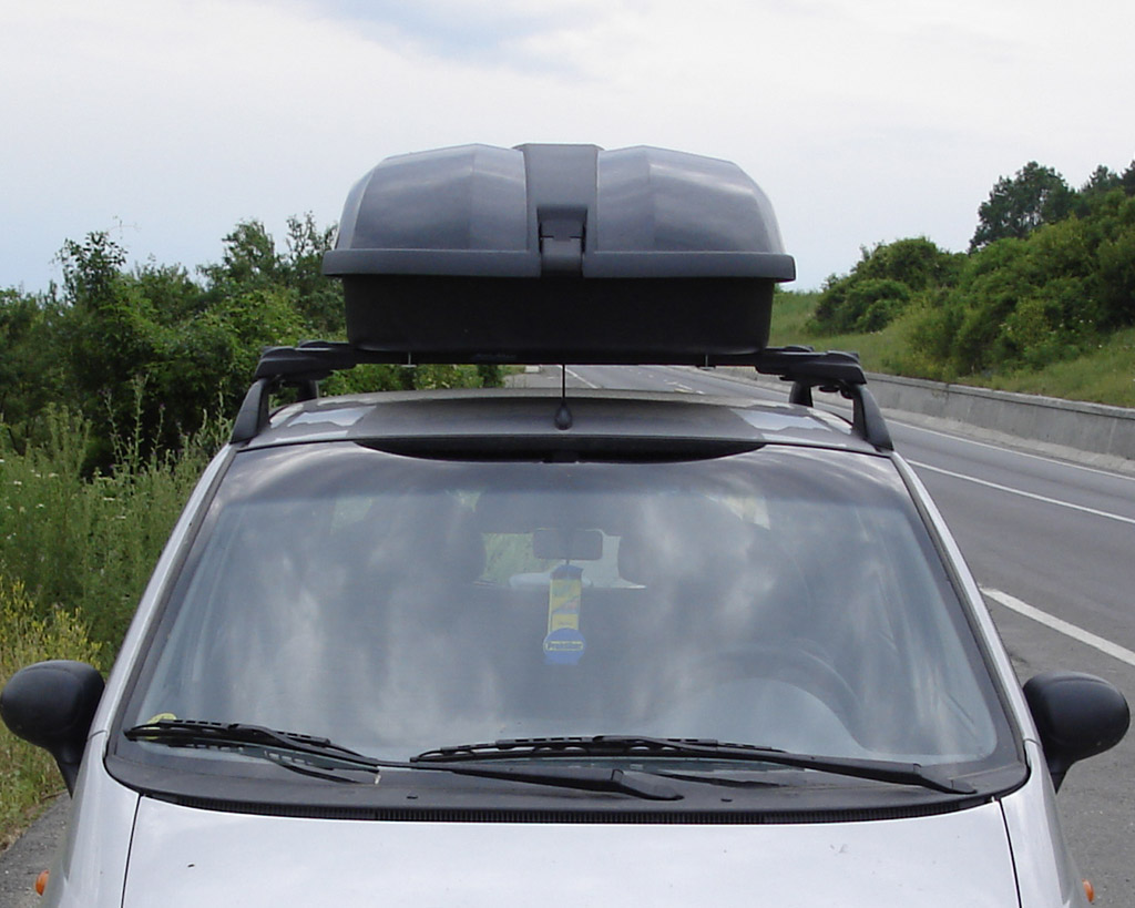

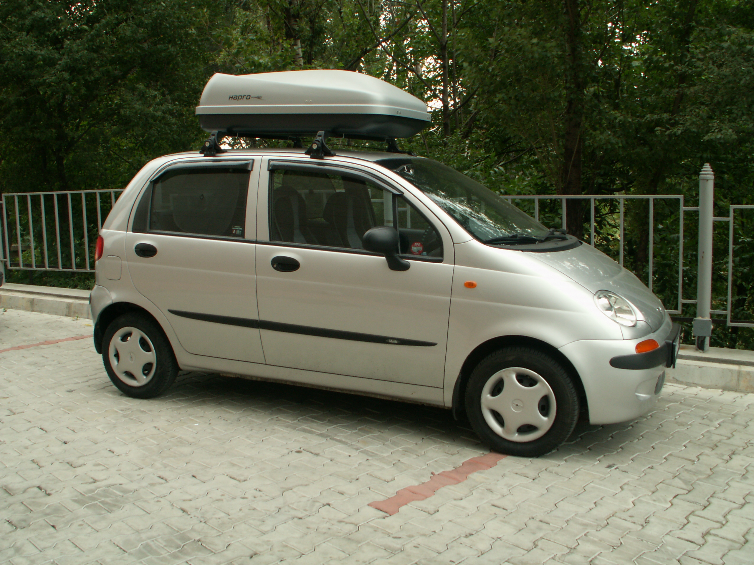

Pentru cei cu bare longitudinale, eu am ales combinatia care se vede in pozele atasate.
post-2710-1156834266_thumb.jpgpost-2710-1156834294_thumb.jpgpost-2710-1156834311_thumb.jpg
In instructiunile de montare scria ca barele transversale rezista la o incarcare de 75 kg, cutia se recomanda sa se incarcarce pana la 50 kg si sa se verifice in cartea tehnica a masinii la ce incarcare rezista barele longitudinale. Pentru asta am trimis un e-mail la uzina, raspunsul fiind:
"Stimate Domn,
Barele pavilion montate pe autovehiculele Matiz nu au rolul de a sustine un portbagaj ci au rol ornamental. Nu se recomanda montarea unui portbagaj pe aceste bare si nu poate fi indicata o greutate limita.
Cu stima,
Cristi Badescu
Birou Consiliere Clienti"
Adica ei s-au "scos"!
Eu am riscat si am incarcat cutia peste 40 kg si am plecat la drum. Am facut peste 200 km si nu am avut nicio problema. Consumul bineinteles creste, demarajul este mai lent (eram 4 adulti si 3 copii pana in 5 ani), viteza maxima 100 km/h, iar in curbe n-am simtit nimic deosebit. Cutia este "Cam" made in Italia, are 320 litri, iar barele sunt made in Franta. Le-am cumparat din Selgros de la mine din oras.
Succese si drumuri fara probleme.

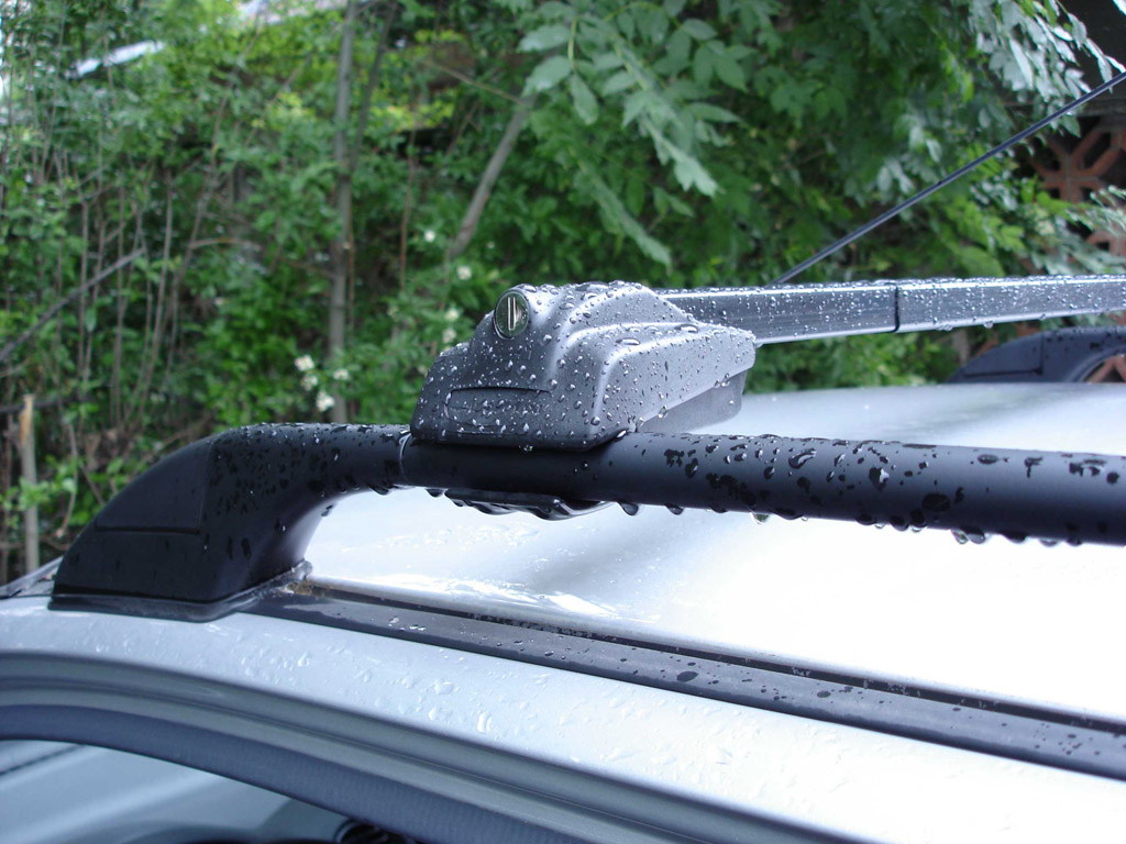

Ieri (30.08.2006) am luat din Selgros sistemul de bare Supra 03 la pretul de 220 RON (185+TVA).
Am gasit si in Metro alt model (ceva italian, nu mai stiu cum ii spune) la ~180 RON dar nu mi-a placut gheara ce intra sub usa ce era din fier chior.
Cele de la Selgros au o banda de cauciuc la capatul ghearei ce nu zgarie vopseaua. Vezi foto:
post-4327-1157005743_thumb.jpgpost-4327-1157005755_thumb.jpgpost-4327-1157005763_thumb.jpgpost-4327-1157005771_thumb.jpgpost-4327-1157005779_thumb.jpg
