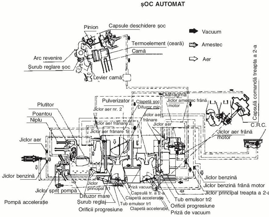

Pedala Posted September 6, 2005 Share Posted September 6, 2005 Ca sa-mi sustin metoda de reglat carburatorul ca fiind cea mai eficienta o sa atasez o pagina din manualul de service de la Suzuki Alto un model mai vechi. Carburatorul este acelasi dar fara soc automat. Metoda de reglat carburatotul este aceeasi cu mentiunea ca in tarile in care exista norme pentru noxe dupa reglaj se verifica si se umbla la surubul de amestec daca e nevoie. Deci daca nu va intereseaza noxele folositi cu incredere. Oricum nu cred sa nu iasa... reglat_carb.pdfFetching info... Link to comment
adostar Posted September 6, 2005 Share Posted September 6, 2005 I-am facut consumul in oras. 6%. nu am umblat la carb de cand e masina si nici nu am de gand. vroiam doar la soc sa-l reglez putin sa nu mai fie asa turat dimineata cand plec la serv. dar nu stiu ce sa fac. 1 Link to comment
adostar Posted September 6, 2005 Share Posted September 6, 2005 am incercat sa misc surubul de reglaj pt. soc dar nu pot de nici o culoare. e teapan! cum naiba sa-l misc surubul ala ca sa nu mai fie asa turata dimineata ? Link to comment
ToPser Posted September 6, 2005 Share Posted September 6, 2005 Eu am anulat socul automat pe timpul veri(cu toate ca imi functioneaza perfect) este adevarat ca acum cand este mai rece dimineata mai face fitze (cine a avut dacie berlina si deschidea socul mai devreme pe timp rece stie !!!),iar surubul de relanti fiind intepenit si neexisind pos. sa folosesti o surubelnita (decat una f.scurta)am introdus intre surub si cama respectiva o placuta pe post de distantier!!! Am incercat mai multe grosimi pana mi-a convenit turatia de relanti. Mi-a fost frica ca o sa cada de acolo dar nu este nici un pericol caci arcul este f.tare. De mentionat ca au disparut problemele la pornire cu motorul caldut(opriri de 1-2h ) cand soclul automat incepea sa se inchida si provoca pornire mai greoaie!!! Daca prezinta interes ce am facut eu voi pune poze! 1 Link to comment
adostar Posted September 6, 2005 Share Posted September 6, 2005 (edited) NU MAI CITA MESAJUL ANTERIOR ! deci ala care vreau eu sa-l misc este surubul de relanti? in schema scrie doar surub reglaj soc!!!! deci ce se intampla daca umblu la el? se modifica si mersul in gol adica relantiul? Edited September 6, 2005 by VAXXi 2 Link to comment
adostar Posted September 6, 2005 Share Posted September 6, 2005 Cum se poate regal socul dar fara a se modifica turatia motorului la relanti? Link to comment
