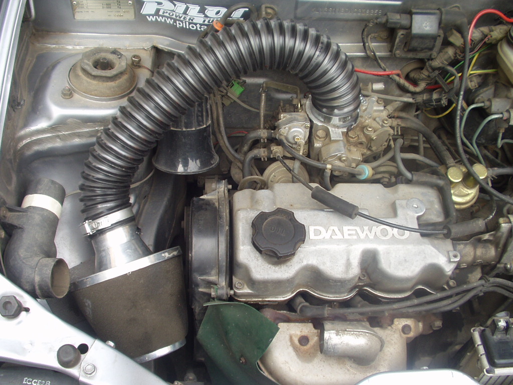

SORAN Posted October 18, 2005 Nu s-a mai discutat nimic de mult aici, chiar nu si-a mai pus nimeni filtru sport? Instalatia mea pana la urma acum arata cam asa, ca in poza,dar mai am ceva de facut la ea. Share this post Link to post

SORAN Posted October 18, 2005 Modelul asta cum am eu nu se unge cu ulei ca e alt tip de element filtrant e un fel de burete cu niste proprietati mai speciale zic ei. Share this post Link to post
SORAN Posted October 18, 2005 De la unii care se ocupa cu furtune industriale e o groaza de bani 500.000 metru cam asa si nici nu prea vand la metru asta e partea mai nasoala. E un furtun cu niste proprietati mai speciale rezista la temperatura, la vaccum, e flexibil etc Share this post Link to post

SORAN Posted October 19, 2005 Cu putin noroc sa-ti ajunga cat mi-a ramas mie. Oricum e mai sigura treaba ca nu mai are nici un loc prin care sa intre praf! Share this post Link to post

th3_grimreaper Posted April 12, 2007 Mi-am luat si eu un filtru sport din ala tip "fara intretinere", conic, si as vrea sa-l montez fara cutia filtrului original (adica in genul cum il avea Soran in ultima poza). L-am avut o perioada montat cu tot cu cutie, iar pentru etansarea cutiei am distrus un filtru original ca sa-i folosesc doar marginea (filtrului). Insa nu mi-a placut ce iesise acolo, asa ca am cumparat un nou filtru original pana rezolv cu tubulatura. Intrebari: -ce diametru are carburatorul de Tico, la exterior? Rog pe cineva sa faca o masuratoare, dar sa fie precisa... -unde s-ar putea gasi niste furtun din asta, fie el si scump? (asta-i intrebare mai mult pentru Soran...) -pentru un plus de zgomot, ar da randament o carcasa dintr-un material gen plastic/metal, in jurul filtrului conic? Sau e mai indicata o tubulatura filtru-carburator dintr-un asemenea material? Sau ambele? Share this post Link to post
SORAN Posted April 12, 2007 Firma pentru tubulaturi este in Bucuresti prin bulevardul Ghencea si se numeste Augument. Share this post Link to post
