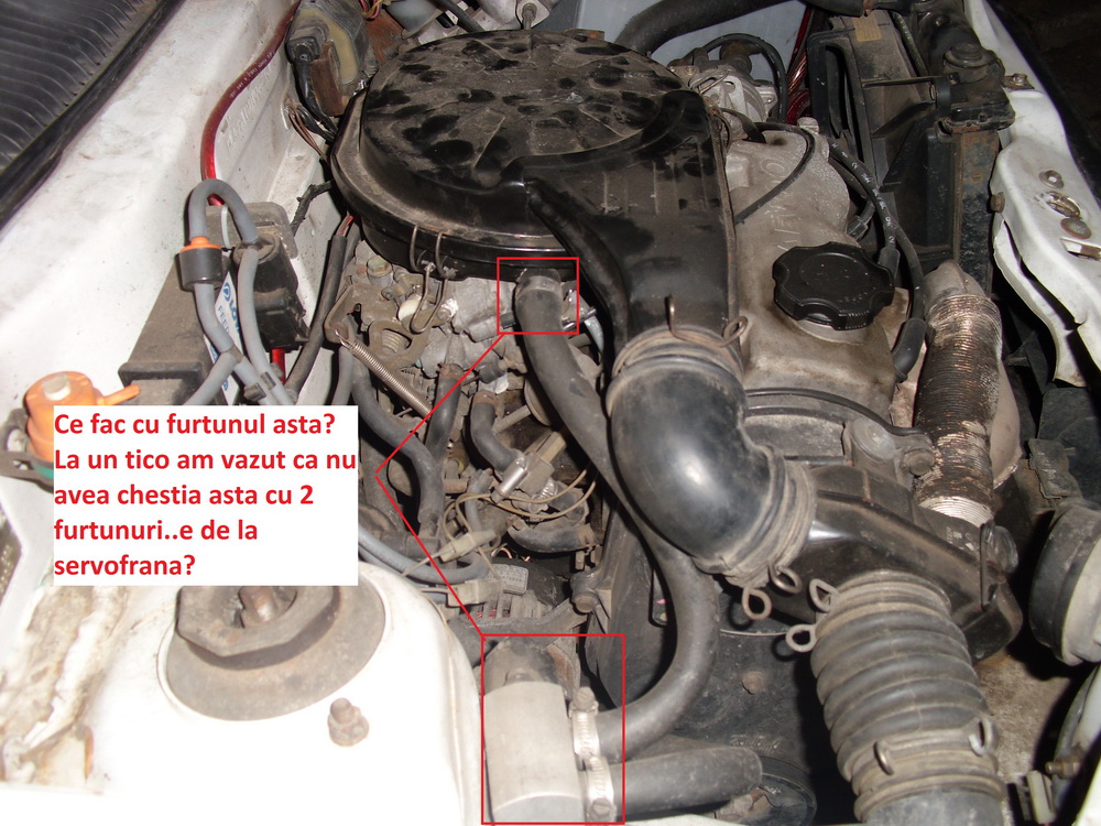

1. In poza1 , 2 furtunuri intra in filtru de aer (unul mai gros care duce si la motor si unul subtire). Din ce am vazut la cineva care are filtru sport trebuie facut asa: furtunul subtire il bag in furtunul gros si izolez ca sa nu iasa unu din celalalt. Este corect?
(vezi poza1 atasata)

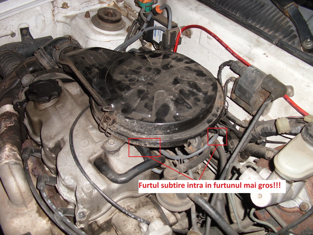

2. In poza2 se vad 2 furtunuri..unu duce in partea opusa prin spatele la carburator si unul dupa cum vedeti in poza, in cutia filtrului de aer. Ce fac cu furtunul care duce in filtrul de aer?
(vezi poza2 atasata)

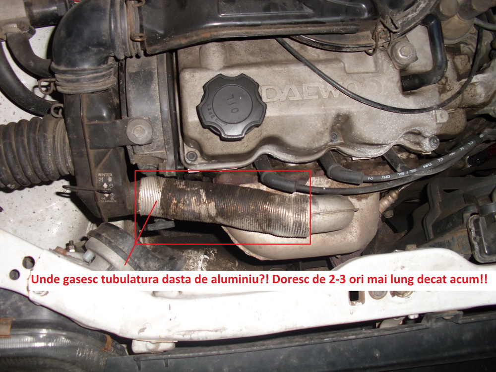

3. Unde pot gasi tub de aluminiu ca asta original de la galeria de evacuare? Caut sa il schimb cu unul ceva mai lung. Deoarece iarna, trebuie sa unesc tubulatura filtrului sport cu tubulatura de la galerie...ca altfel distrug masina...Ideea este ca as dori sa il prelungesc, sa il duc pe unde vreau eu, si odata cu marirea lungimii lui, in capat nu va mai fi asa de fierbinte.
(vezi poza3 atasata)

Pana la urma tu ai Tico EURO2? Adica cu chestia din poza a 2-a
Aia e IACu (Idle Air Control) si furtunul celalat se duce in carburator(pe undeva pe jos)
Prin furtunul gros din prima poza se recircula(se ard in motor) niste gaze. Astea se pot elimina in atmosfera printr-un filtru (sau si fara...)
Deci in poza1, furtunul gros va intra intr-un breather filter, gen asta:
1. Cu furtunul subtire ce fac? (ma refer legat de poza1)
2. Cu furtunul gros din poza2 ce fac? il adaptez la noul filtru? (Furtunul de la IAC)
Da
Da
Aici nu stiu,probabil al trebui si asta adaptat la filtru,la fel ca furtunul iacului
Ok. Mersi mult de tot.Vad eu cum le adaptez cumva..
Am gasit ieri la un magazin de piese auto, undeva pe soseaua Pantelimon, intre Morarilor si Spitalul Pantelimon, tub flexibil de aluminiu de 60 mm diametru, in caz ca e dimensiunea pe care o cauti tu. 10 lei/m.
