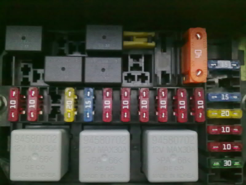

salut. eu am de o luna consum peste 8 extra urban. am fost la service si mi-a dat cod P0171 pe tester. mecanicu a masurat si oxigenu si a zis ca e "0", ca e sonda lamba defecta. as mai vrea o parere. daca vreau s-o comand de care am nevoie? am inteles ca-s 2 la euro3...stiti cumva alte service-uri in judetul Hunedoara care au tester pt Daewoo? am inteles ca-s rare si baietii de la IATSA stiti cu totii cum sunt, nu mai vreau sa aud de ei. de fapt de asta n-am nici acum incredere
PS: ce siguranta trebuie scoasa pt reset? n-am gasit-o pe cea de care se vorbeste pe forum. aveti atasata poza cu cutiapost-28084-009630600 1290699306_thumb.jpg

E mai usor sa decuplezi bateria decat sa deschizi capacul de la sigurante..
Cu desenul si cutia de siguranta in fata cred ca este greu sa nu gasesti:
http://www.gmclub.ro...set-idle-learn/
Mai ales ca n-ai nevoie de vreo cheie. In plus, in cutie gasesti o piesa galbena (ca sa sara in ochi), un cleste extrator pentru sigurante.
