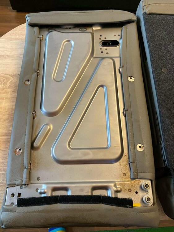

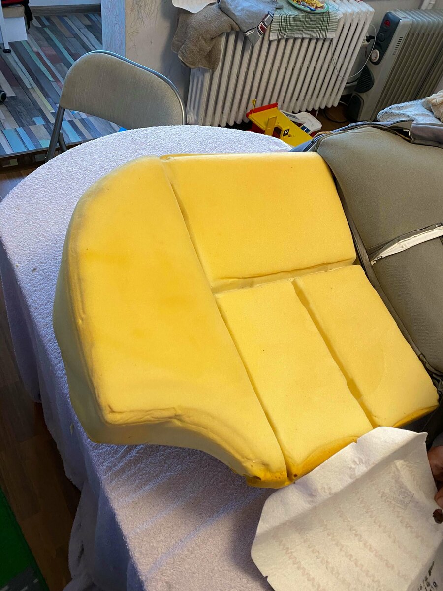

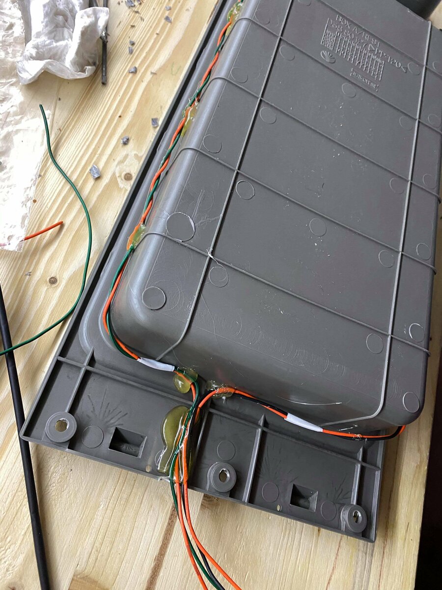

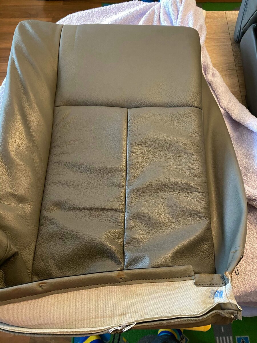

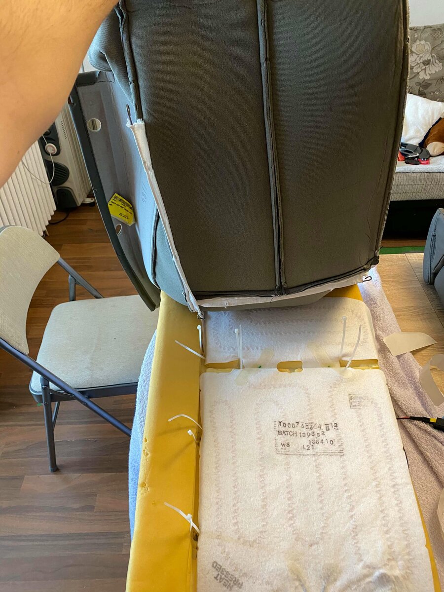

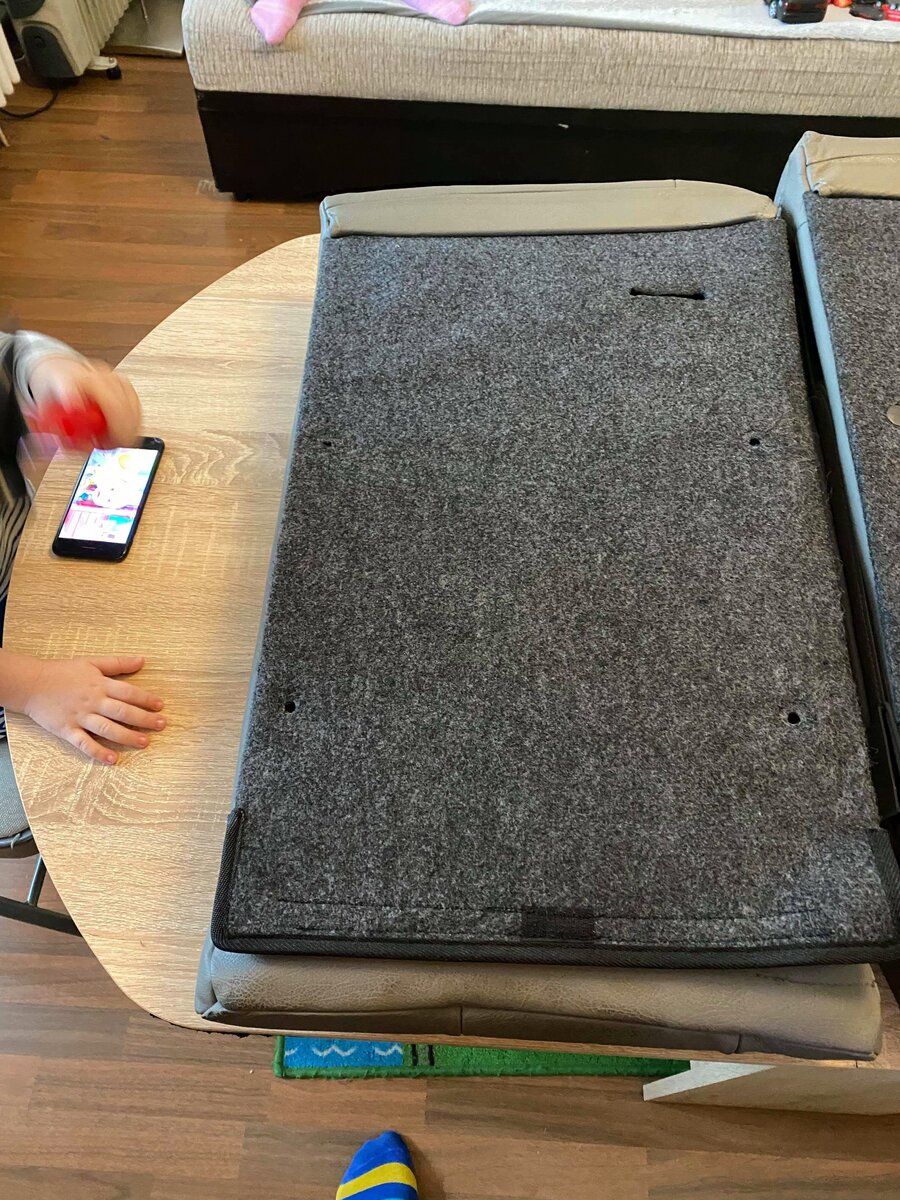

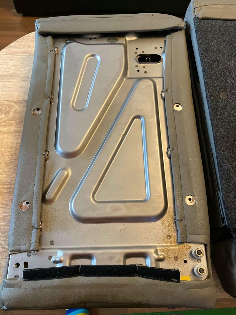

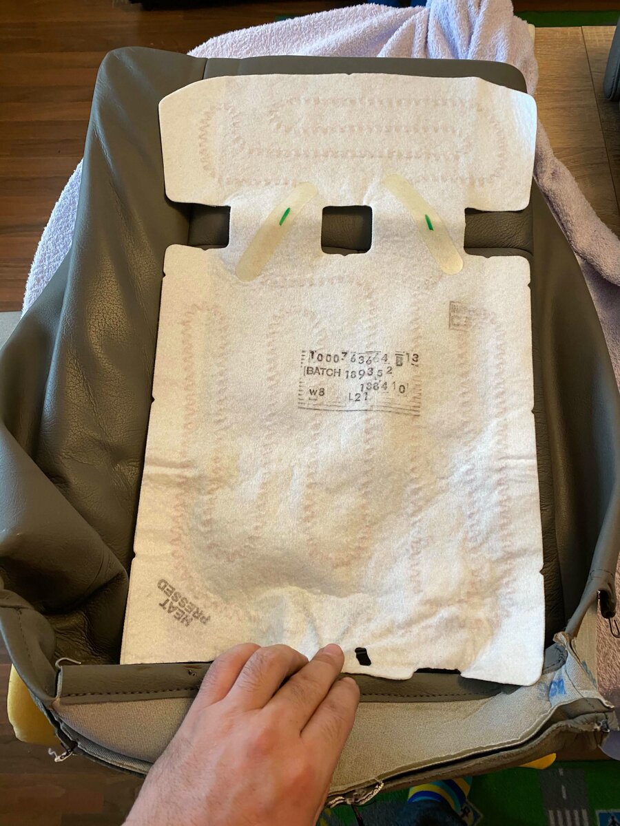

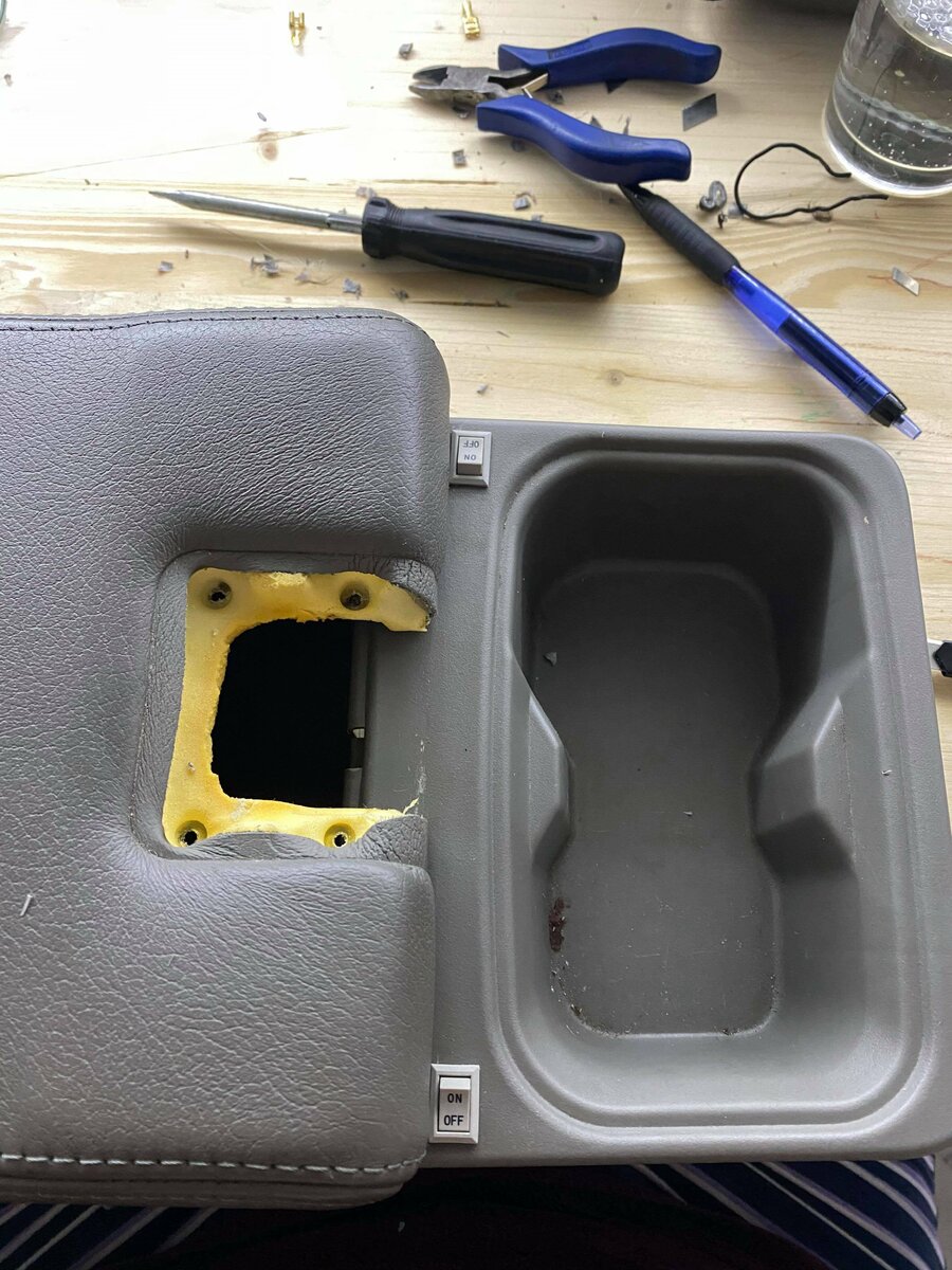

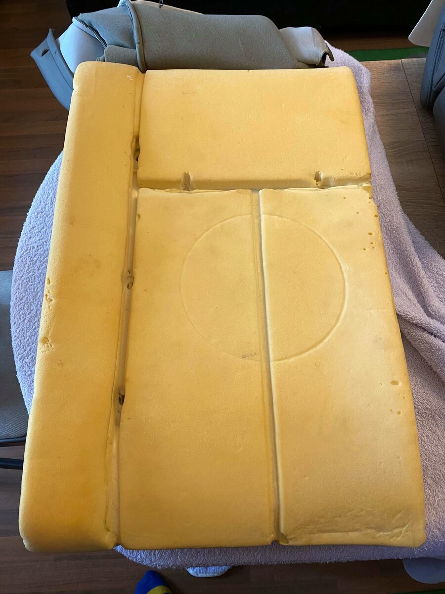

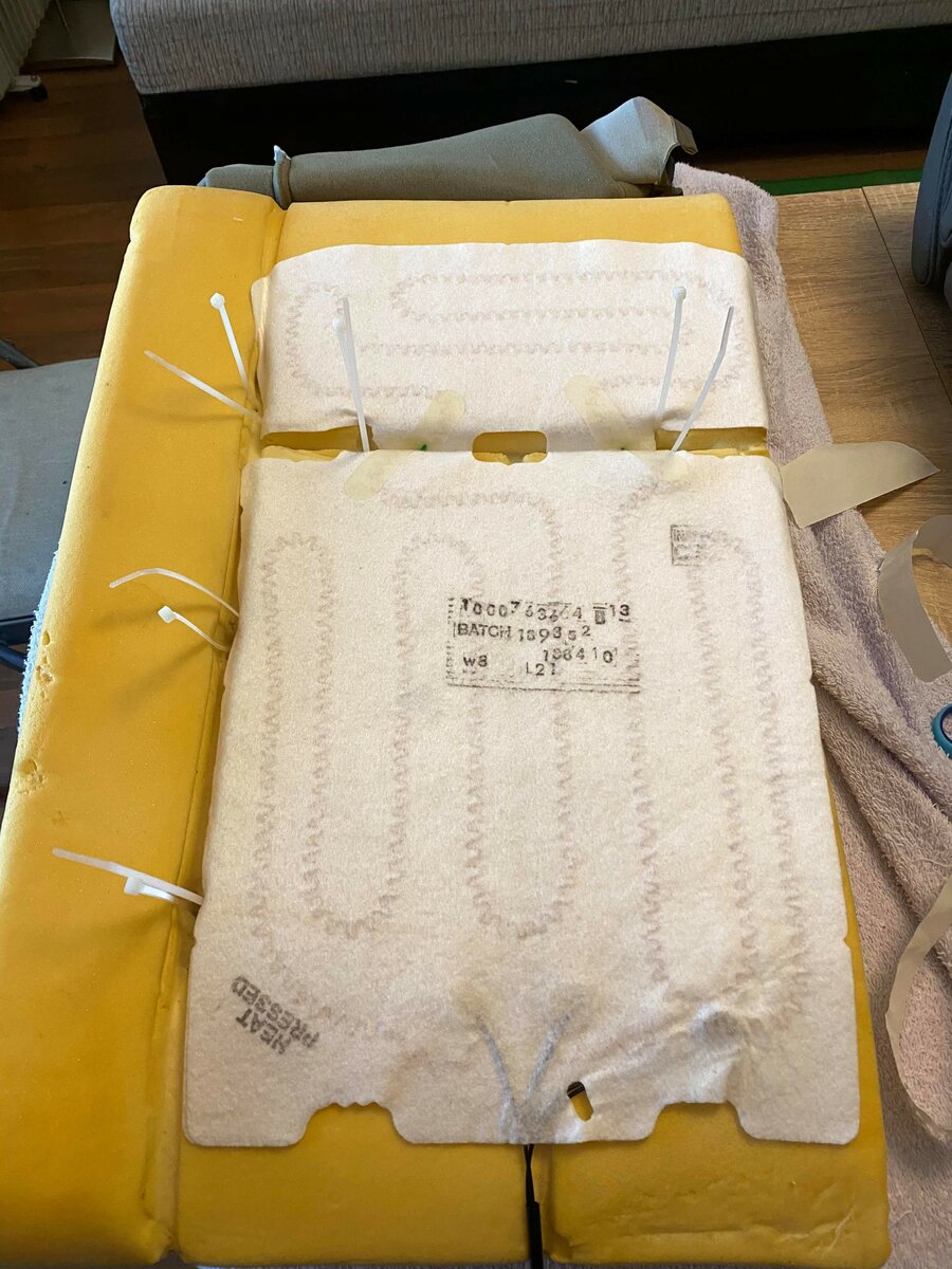

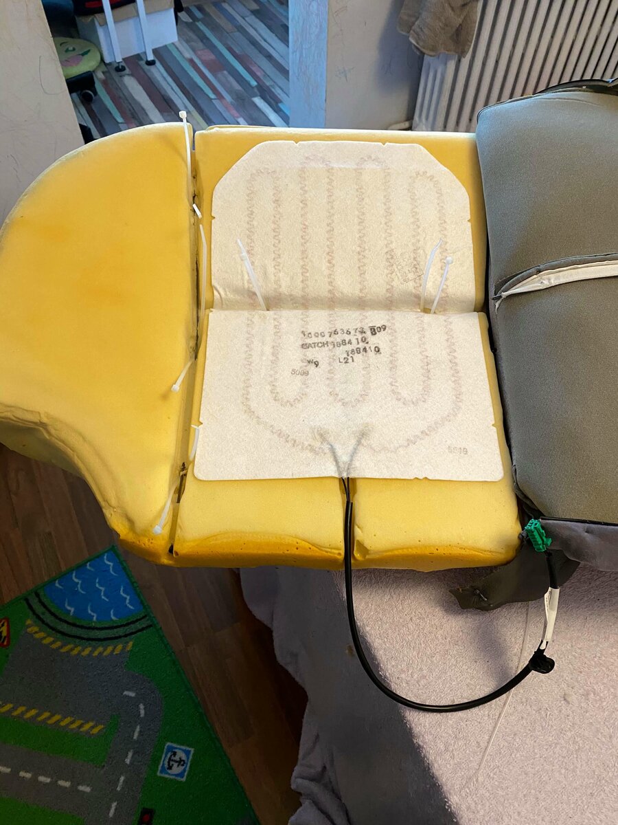

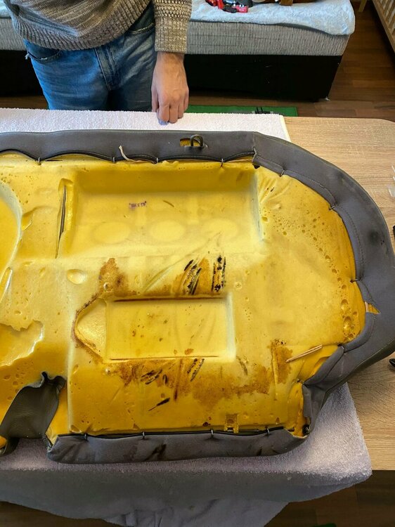

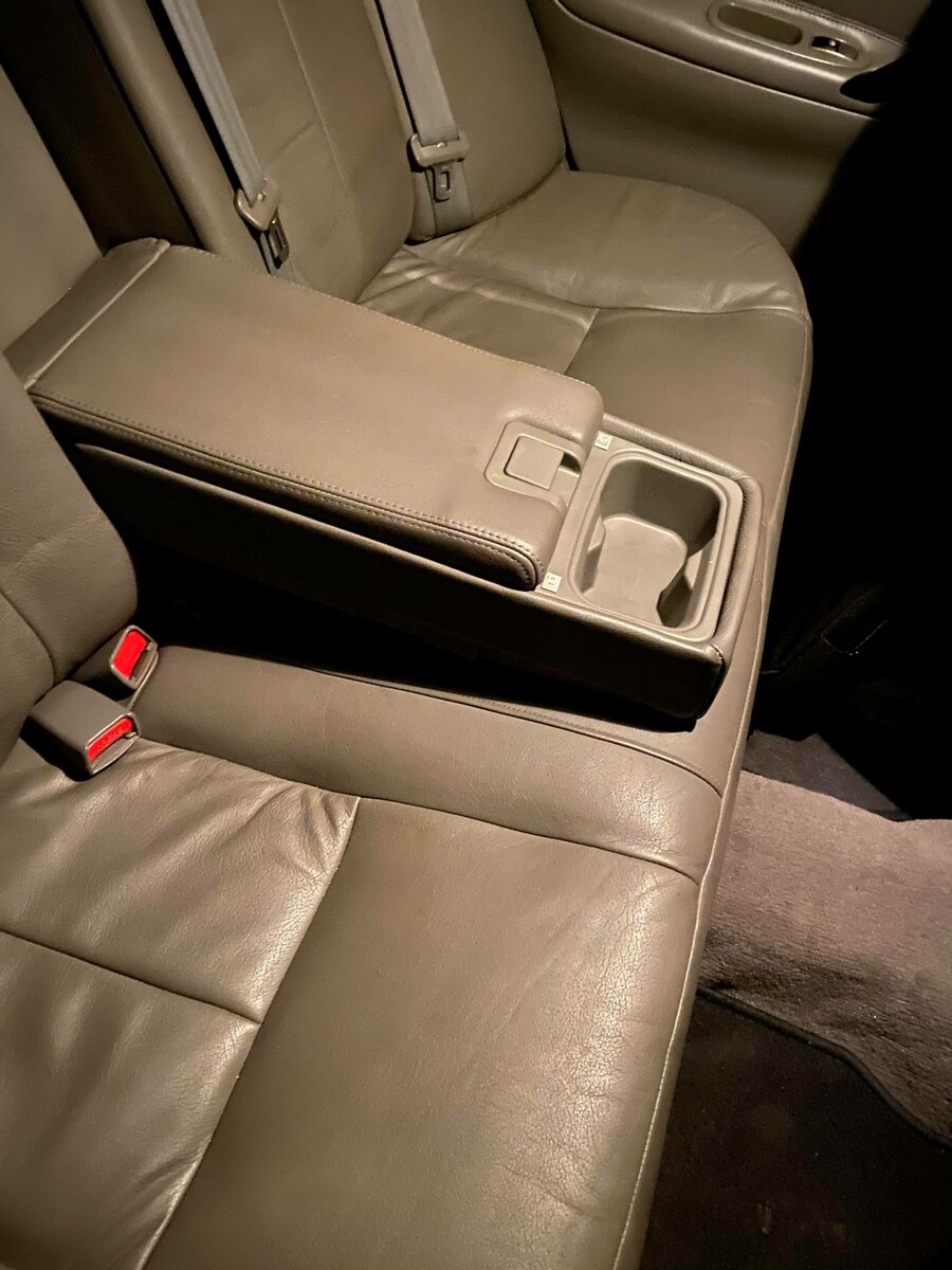

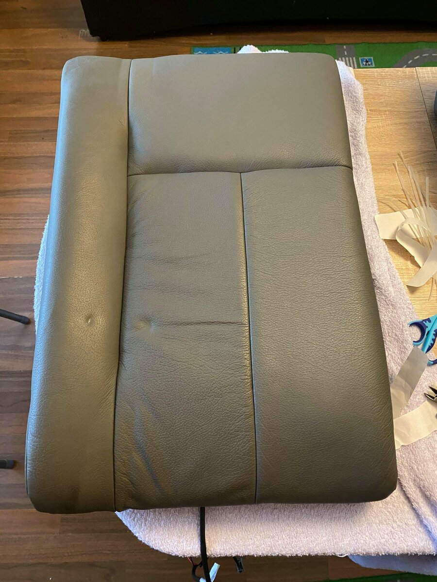

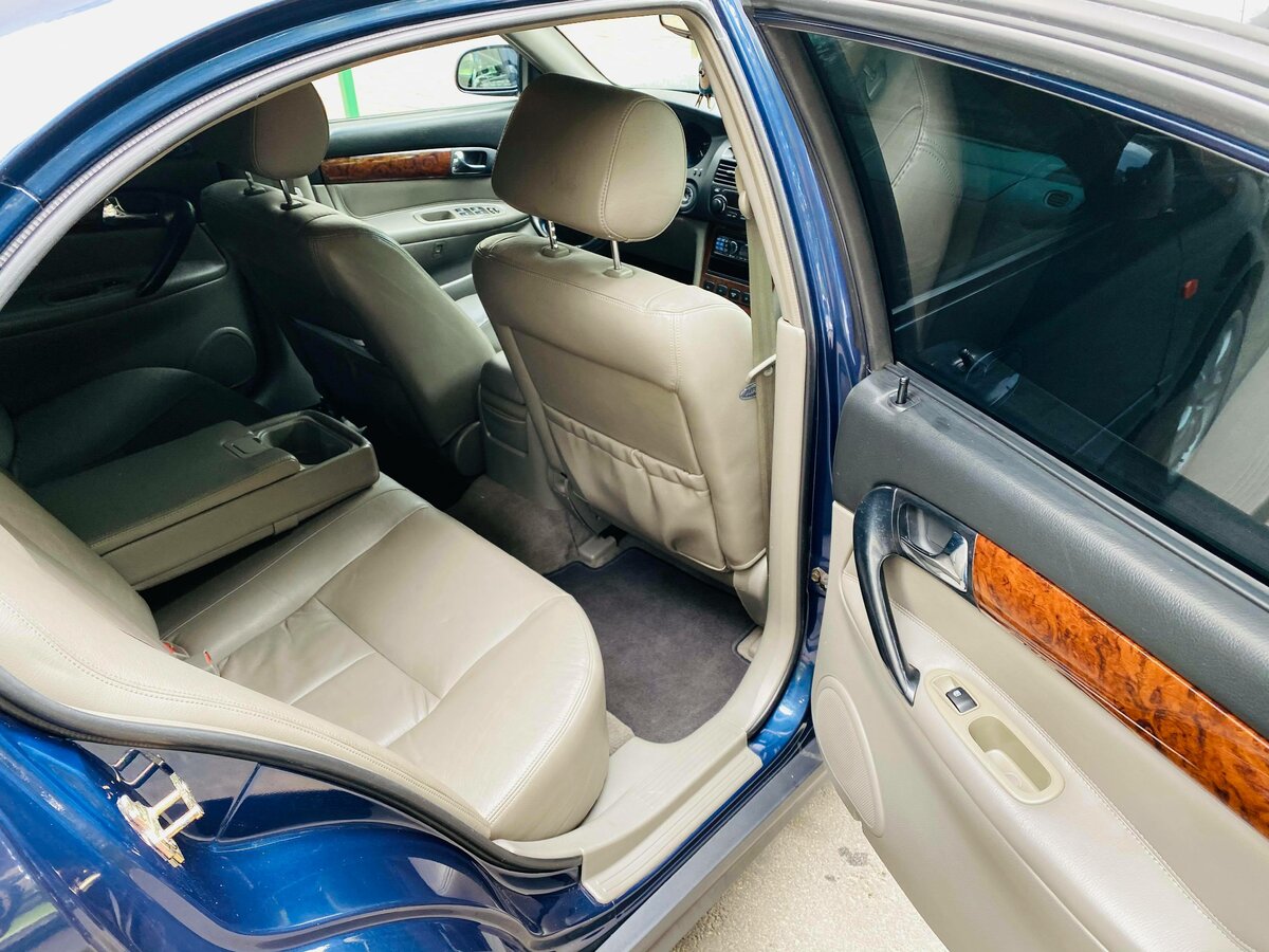

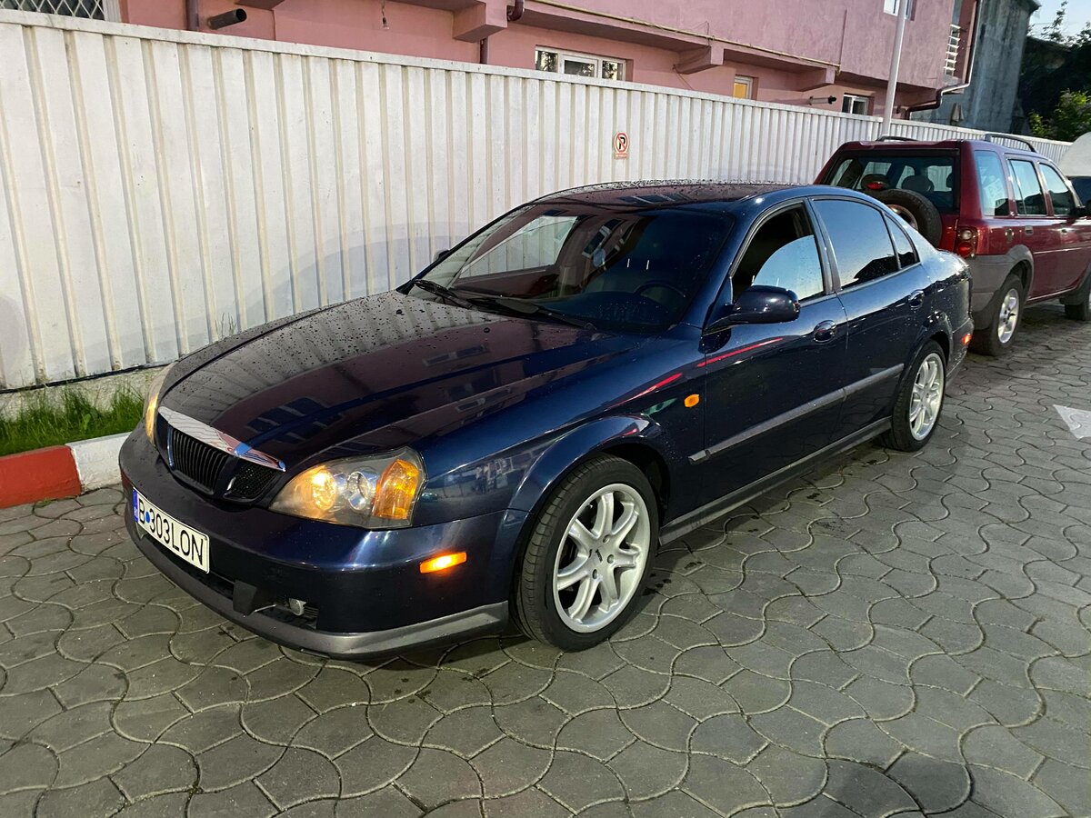

mirceajo Posted January 24, 2021 Salutare, Un mic update pe final de 2020 si cateva proiecte finalizate: Incepem cu cedarea vasului de expansiune (a cedat teava traseului spre radiator) - 105 lei OEM la Radacini (stiu, noroc 🙂 ) Proiect 1: Incalzire bancheta spate. Am folosit un kit oem dacia/renault (il aveam de mult) 1 Quote Share this post Link to post

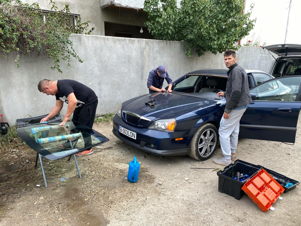

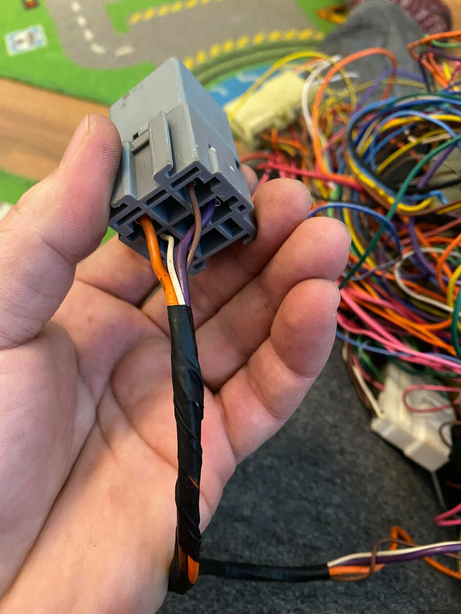

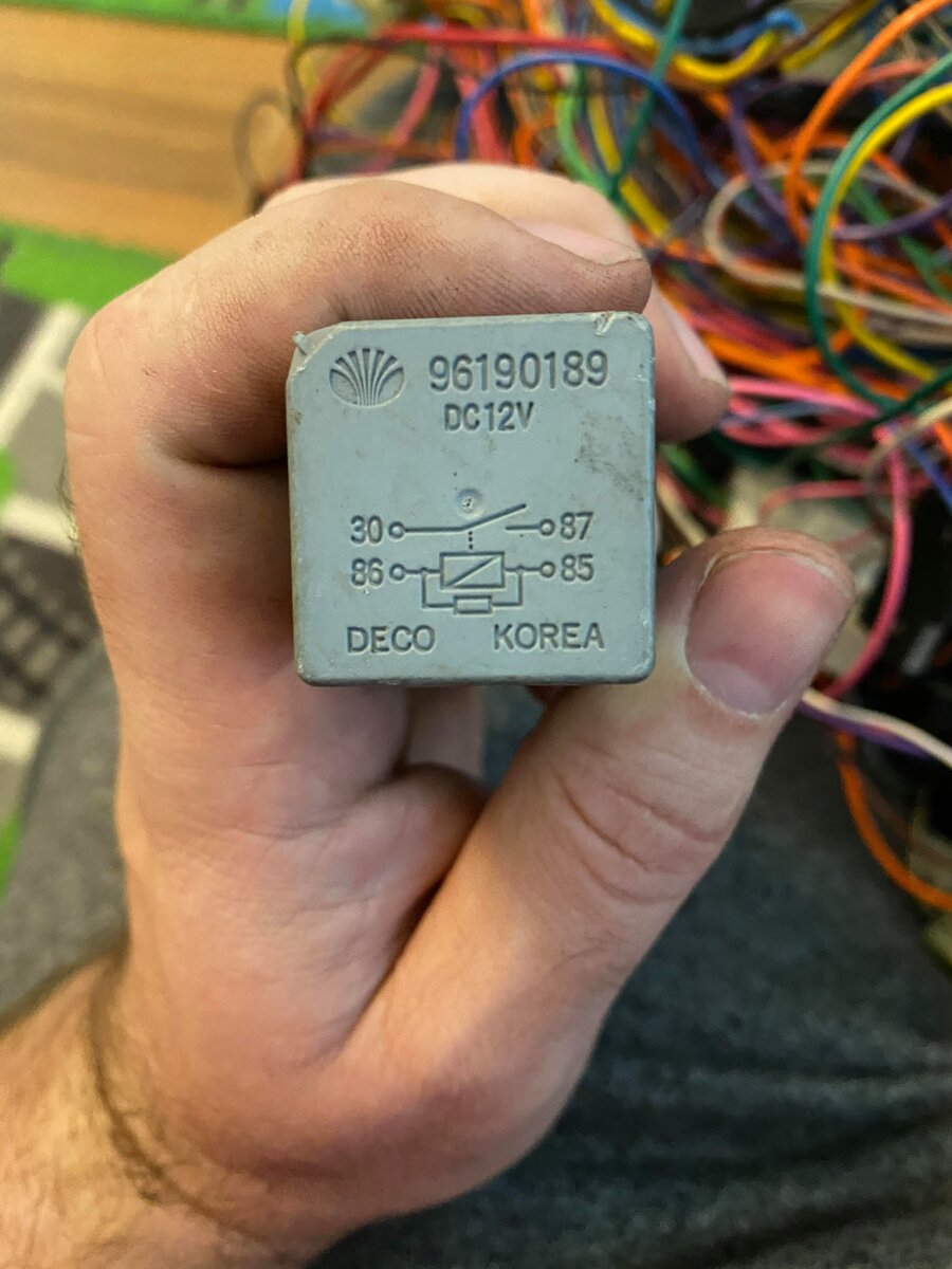

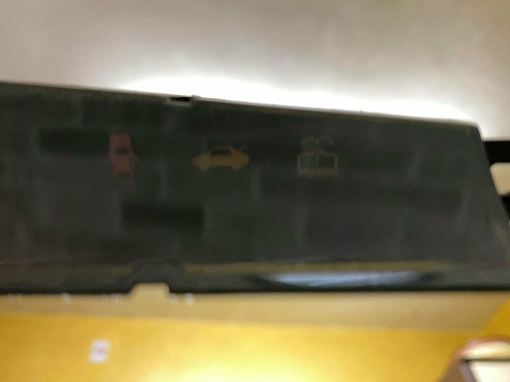

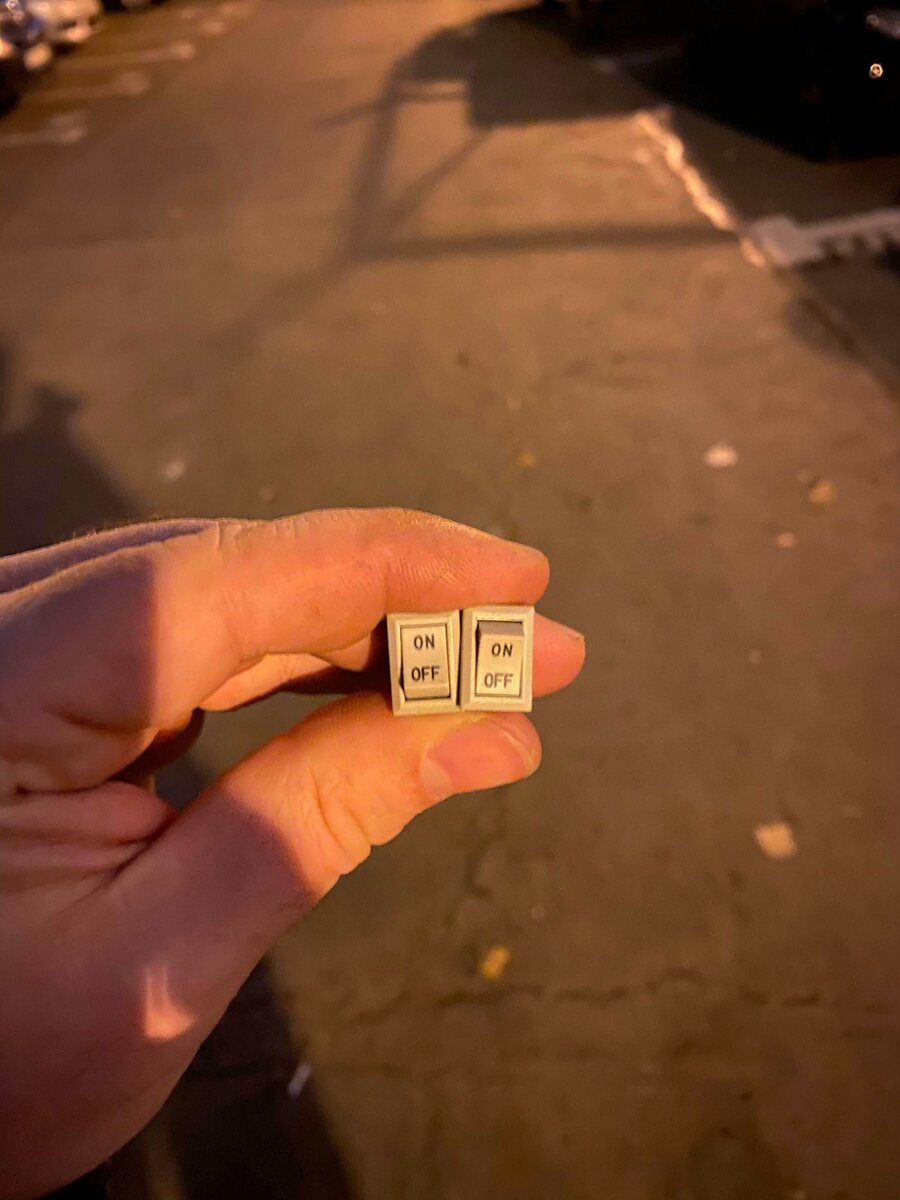

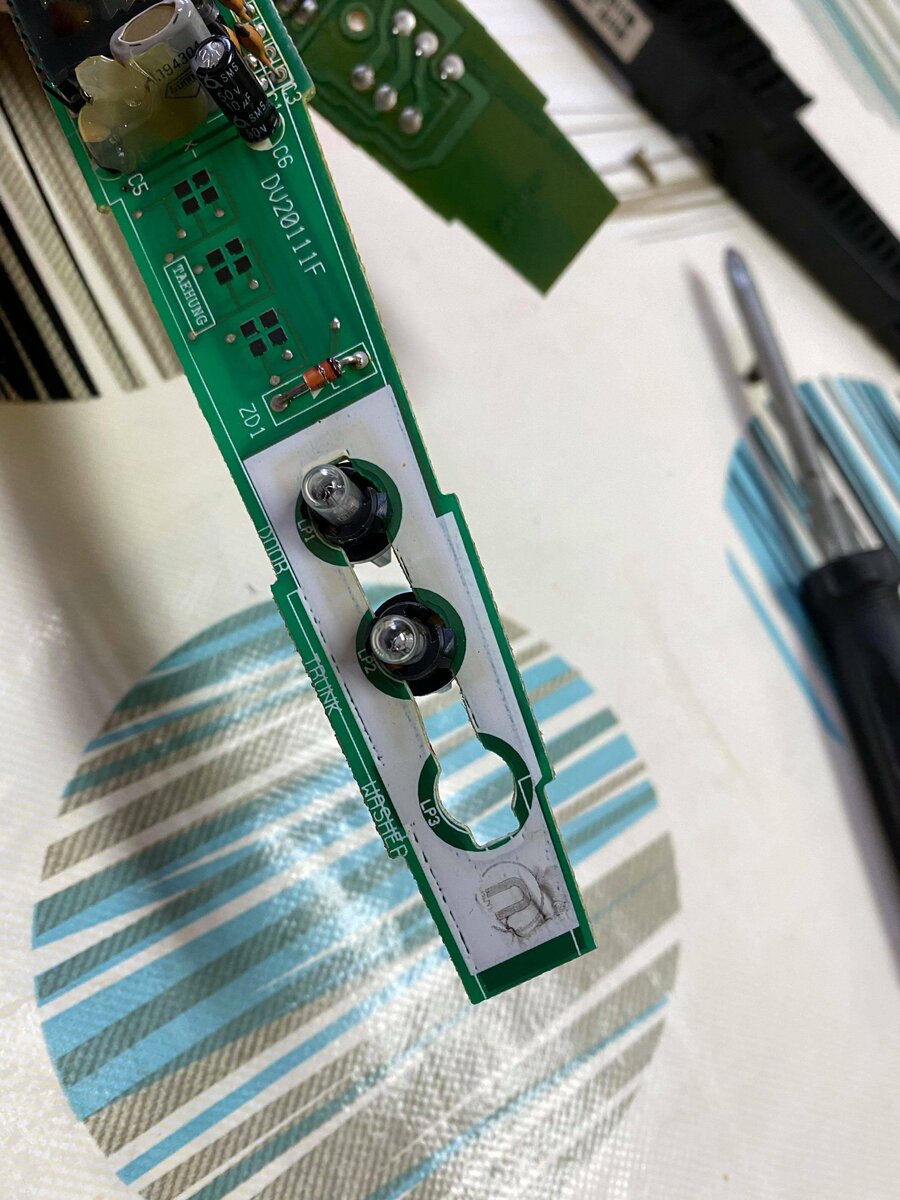

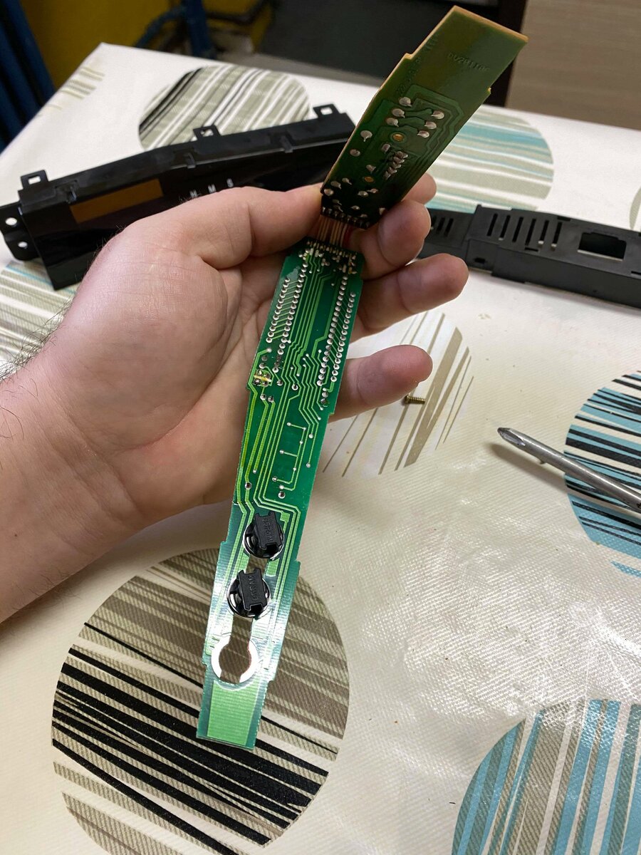

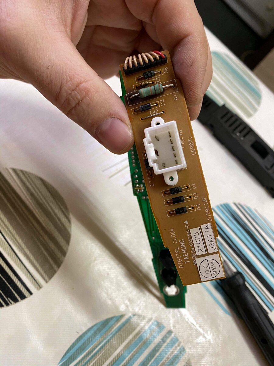

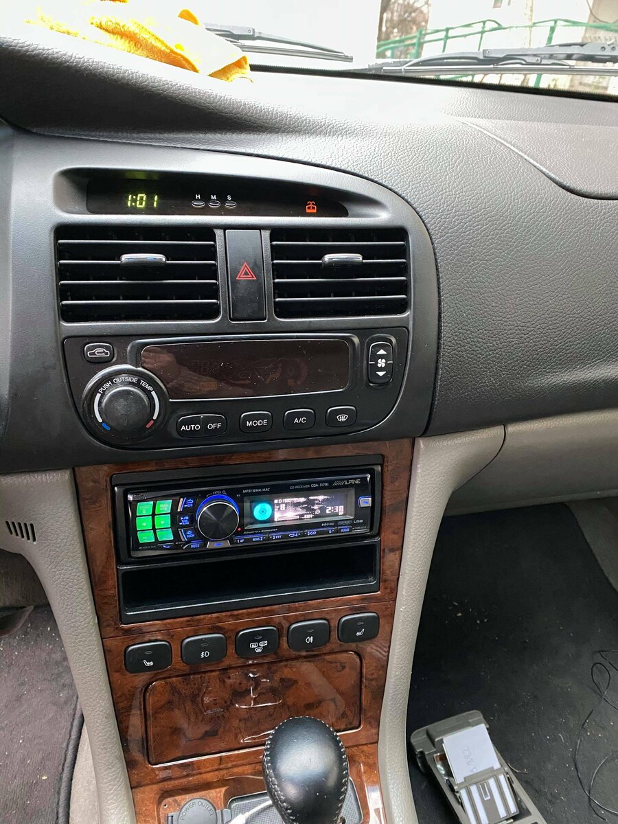

mirceajo Posted January 24, 2021 Proiectul 2: inclocuirea parbrizului - al meu avea crapatura de fo 2/3 ani si am avut rabdare pana am gasit unul OEM de Chevrolet Evanda care in plus senzor de ploaie si incalzire pe banda neagra de jos unde stau stergatoarele. In acest moment am legat doar incalzirea (am reprodus schema oem cu un releu si inlocuit butonul vechi cu cel de chevrolet care are si inscriptia parbrizului). De mentionat faptul ca era parbrizul original al masinii din 2003 🙂 si multumiri speciale lui Lucian (cel care se uita urat la mine si detinator de Evanda) P.S. chederul a iesit intreg si a fost refolosit. P.S.2 Pentru senzor, inca ma mai gandesc daca sa-l fac sau nu, dar oricum trebuie o colaborare cu @DjDark pentru acest proiect. 2 Quote Share this post Link to post

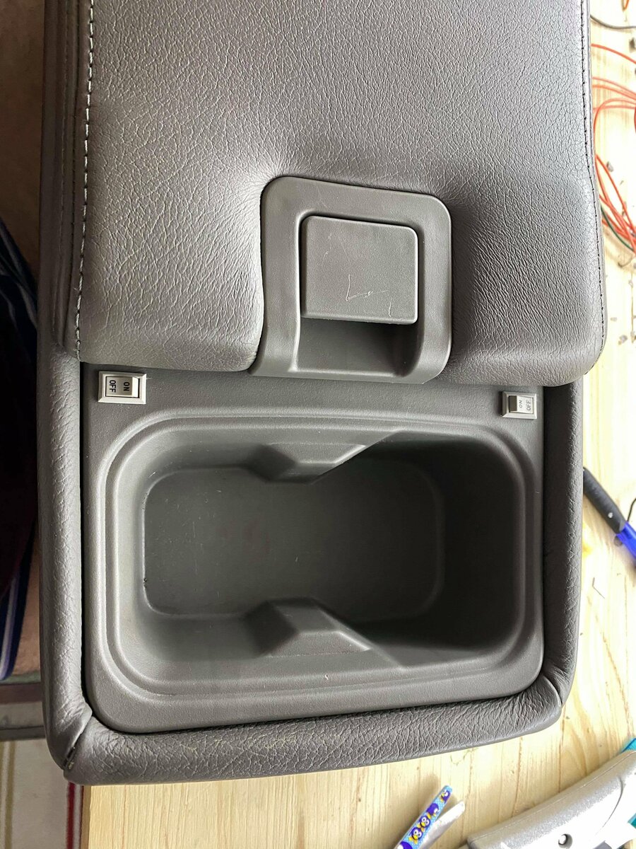

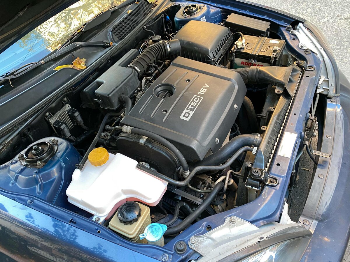

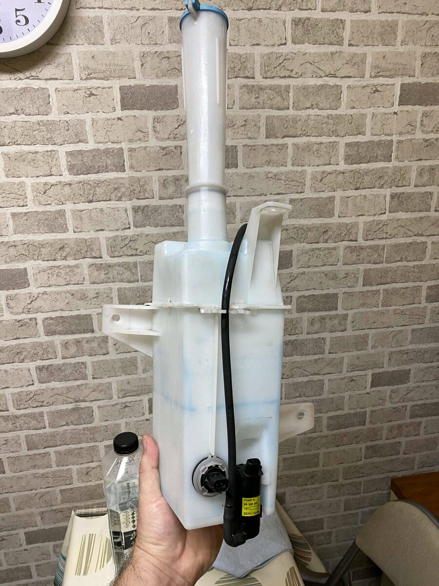

mirceajo Posted January 24, 2021 (edited) Proiectul 3: Montarea vas lichid parbriz de Epica - se pare ca Epica are senzor nivel lichid parbriz, iar Evanda nu.. Ca o mica istorie, Magnusul avea aceasta echipare standard, dar se pare ca la Evanda au redus costurile, daaaar aveam preechipare de la bec in instalatie, pana la o mufa (ve-ti vedea in poze). Eu doar a trebuie sa cumpar un vas cu senzor si mufa, tras 2 fire (unul la masa iar celalalt la mufa unde aveam deja preechiparea si voila) Edited January 24, 2021 by mirceajo pus poze 4 Quote Share this post Link to post

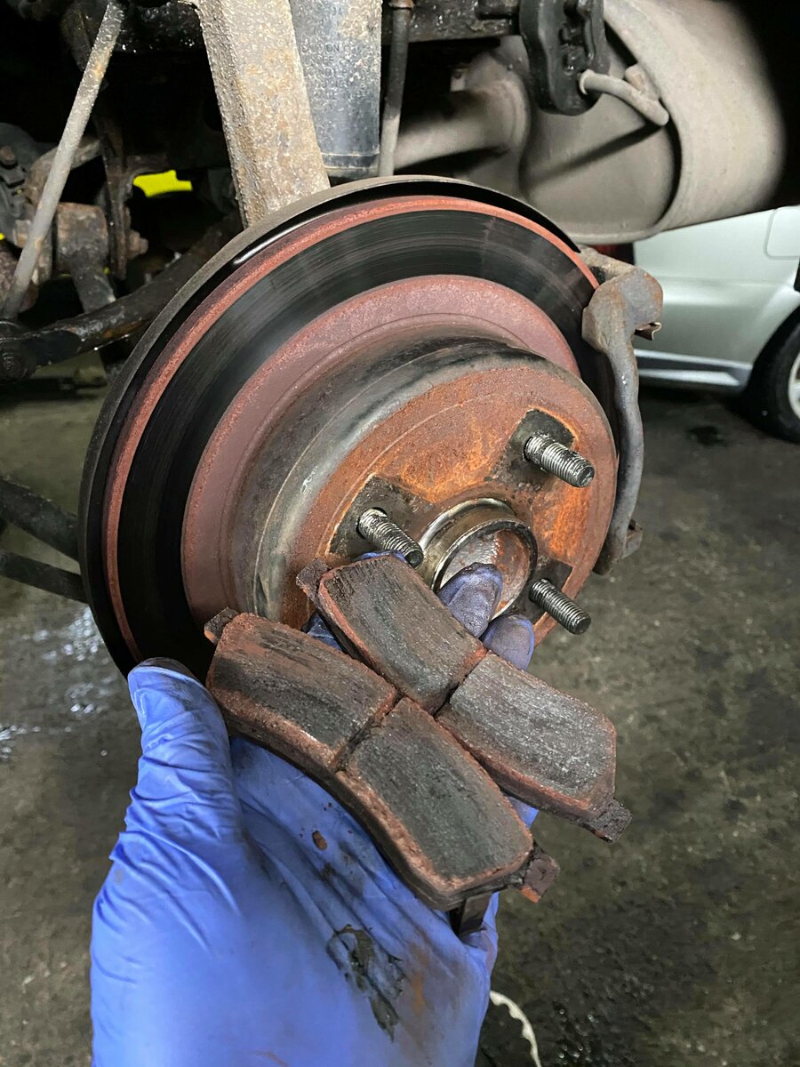

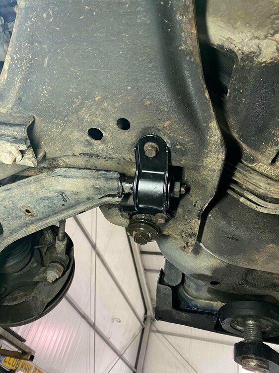

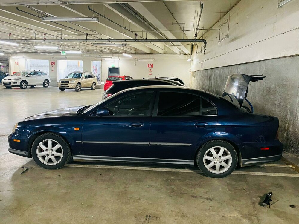

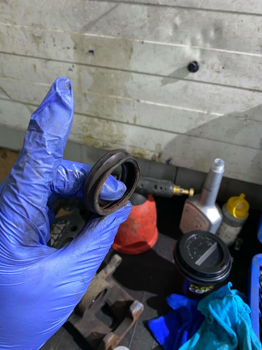

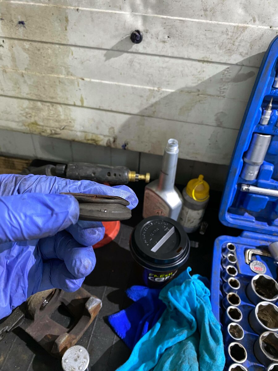

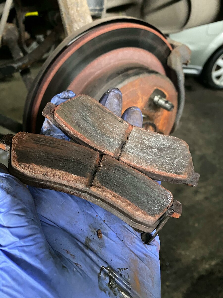

mirceajo Posted January 24, 2021 (edited) Si ultima interventie pana in revelion.. etrier spate stanga gripat. Cu toate ca am upgrade a sistemul de franare de Epica (discuri, etrieri, pompa frana si abs) pe spate am schimbat doar portetrierul, etrierul fiind acelasi, in concluzie nu am umblat nicioadata la ei pana acum. Ideea este ca pana acum cand am tot pus placute si impingeam pistonasul intra fara probleme. Aparent problema era cand trebuia sa iasa (garnitura antipraf era iesit un pic si a ruginit inelul de metal de sub ganitura si nu permitea pistonului sa iasa, dar pistonul este ok, fara rugina). Am curatat etrierul si pus garnitura corect iar bonus am desfacut si curatat ceilalati etrieri for siguranta (ca tot era masina pe elevator) aerisit franele, inlocuit placutele spate si gata. P.S. se vede in poze cu sa inrosit discul iar placutele (puse noi in august) s-au macinat. Daca tot am prins masina pe elevator am schimbat si bucsa dreapta de la bascula (pe care nu am apucat sa o schimba in august pe motiv de oboseala si nu a vrut sa iasa) + pivotul de pe stanga (pentru ca am schimbat dreapta de nevoie si imi place sa fie pereche) Edited January 24, 2021 by mirceajo poze 2 Quote Share this post Link to post

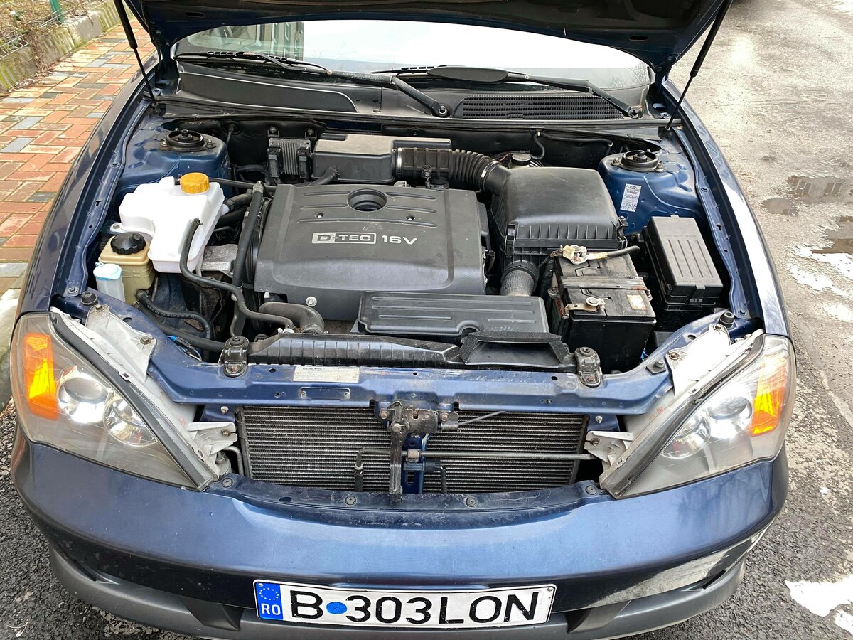

mirceajo Posted January 24, 2021 (edited) Cateva poze cu Eva si la final cu sora ei: Si prima poza pe anul asta, spalata la -8 grade: P.S. Masina asta nu a probleme cu inghetat de broaste sau altele 🙂 Edited January 24, 2021 by mirceajo 4 Quote Share this post Link to post
ches Posted January 29, 2021 (edited) Arata foarte fain masina, felicitari! Cu etrierii am tras si eu la Epica pana cand am invatat ca e bine sa cureti cu grija garnitura anti-praf si etrierul in zona aia cu o periuta de dinti inmuiata in apa cu sapun cand schimbi placutele. Bineinteles sa faci asta inainte sa impingi pistonasul. Un alt sfat bun primit de la mecanic a fost sa nu las placutele pana ajung la 2-3mm carne pentru ca atunci se intinde mult garnitura antipraf si intra mizerie la garnitura cu secriune patrata. Cumpara din timp un set de garnituri si niste pistonase (merg foarte bine si aftermarket) pentru ca este posibil ca problema sa revina. La mine curatarea pistonaselor pe spate fara schimbarea garnitulor a tinut fix 2 saptamani 😞 . Dupa ce am schimbat tot si am aplicat cele 2 chestii scrise mai sus nu am mai avut niciodata nici o problema. Edit: Si chestia e f parsiva, masina are putere sa traga si nu o simteam infranata. Numai la mana simteam ca sunt prea calde. Edited January 29, 2021 by ches Quote Share this post Link to post
mirceajo Posted January 30, 2021 On 1/29/2021 at 3:51 PM, ches said: Arata foarte fain masina, felicitari! Cu etrierii am tras si eu la Epica pana cand am invatat ca e bine sa cureti cu grija garnitura anti-praf si etrierul in zona aia cu o periuta de dinti inmuiata in apa cu sapun cand schimbi placutele. Bineinteles sa faci asta inainte sa impingi pistonasul. Un alt sfat bun primit de la mecanic a fost sa nu las placutele pana ajung la 2-3mm carne pentru ca atunci se intinde mult garnitura antipraf si intra mizerie la garnitura cu secriune patrata. Cumpara din timp un set de garnituri si niste pistonase (merg foarte bine si aftermarket) pentru ca este posibil ca problema sa revina. La mine curatarea pistonaselor pe spate fara schimbarea garnitulor a tinut fix 2 saptamani 😞 . Dupa ce am schimbat tot si am aplicat cele 2 chestii scrise mai sus nu am mai avut niciodata nici o problema. Edit: Si chestia e f parsiva, masina are putere sa traga si nu o simteam infranata. Numai la mana simteam ca sunt prea calde. Multumesc pentru aprecieri 🙂 Eu cam la 2 ani desfac etrieri si ii curat (de obicei). Placutele cand ajung la jumate le cam schimb 🙂 Cat despre garnituri aftermarket.. nu prea ne-am inteles, am mers tot pe alea oem ale masinii, pentru ca pot fi refolosite daca nu sunt rupte. P.S. Poate mai ajungi joi 🙂 1 Quote Share this post Link to post

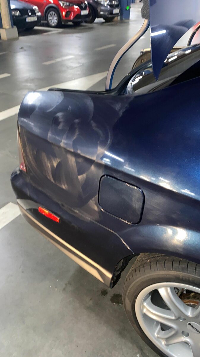

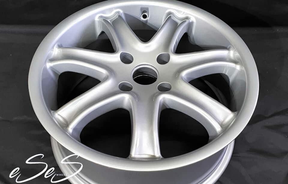

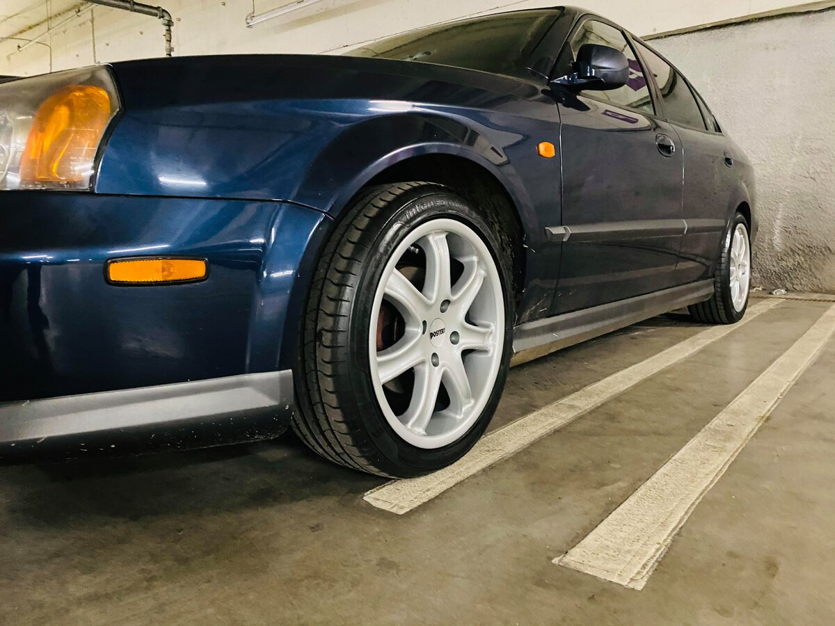

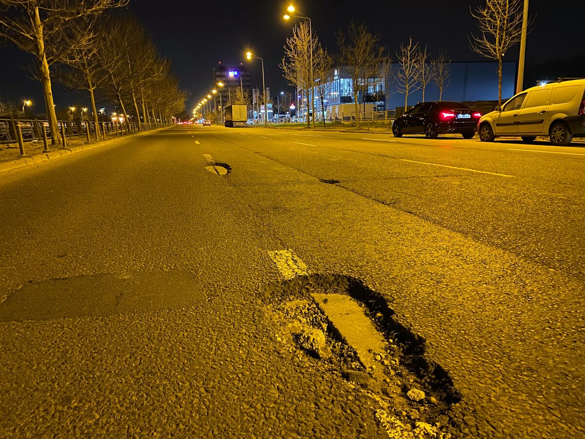

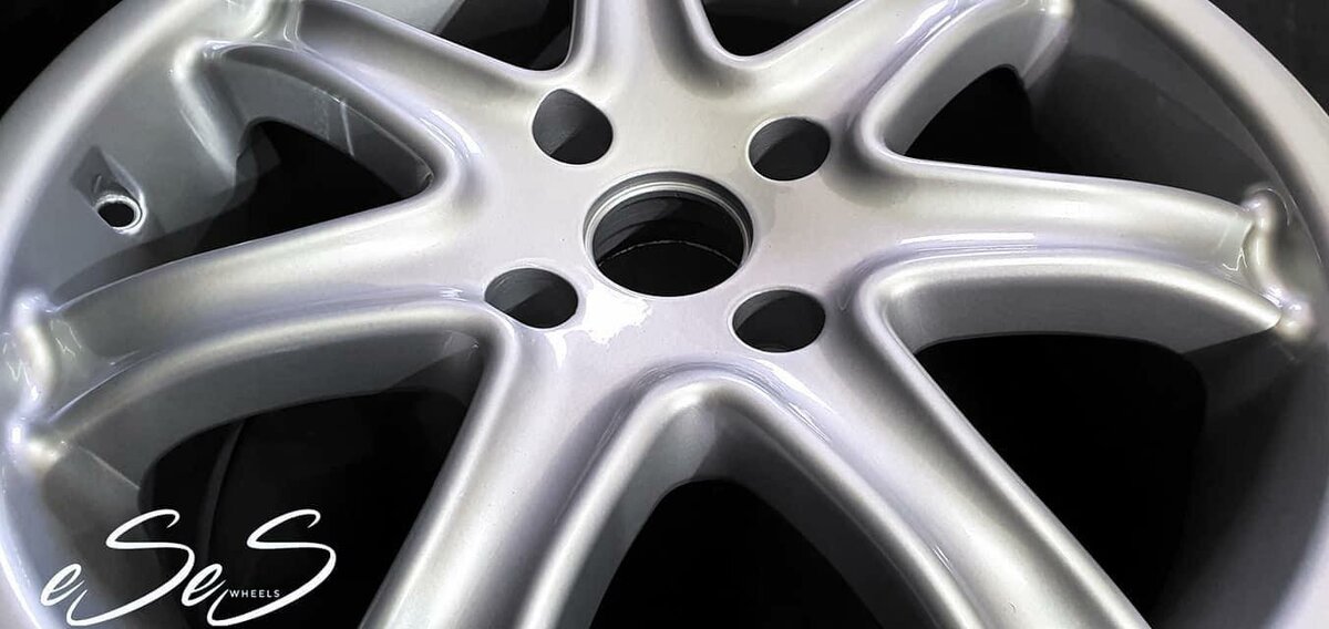

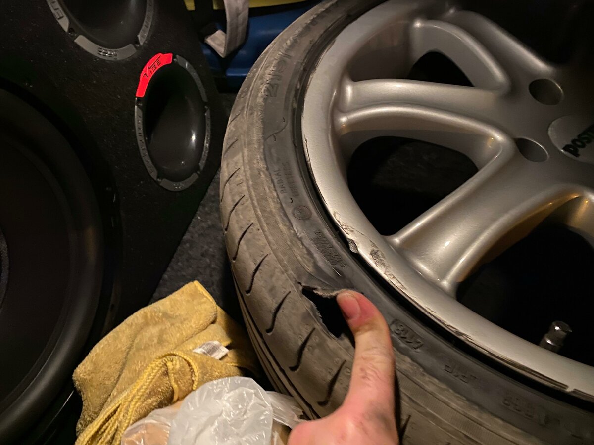

mirceajo Posted October 8, 2021 'mnezeule de cand nu am mai intrat pe aici.. Hai sa vedem pe unde am ramas 🙂Final Februarie ca tot omu' care se pregateste de vara, am vopsit jantele de 17: .. si dupa o bucurie vine si necazul, a doua zi seara sa produs o extorsiune a unui degajament cu o groapa si rezultatul.. pai il vedeti in poze.. trist de altfel.. so.. anvelopa noua, indreptat janta pe interior, curata putin unde a fost julita si asa ramane, momentan. anvelopa noua impreuna cu cea de pe fata stanga au fost puse pe spate si spatele in fata pentru ca aveau uzura egala. Da, a trebuit sa indrept si roata care era pe spate dreapta la momentul ala 🙂 1 Quote Share this post Link to post

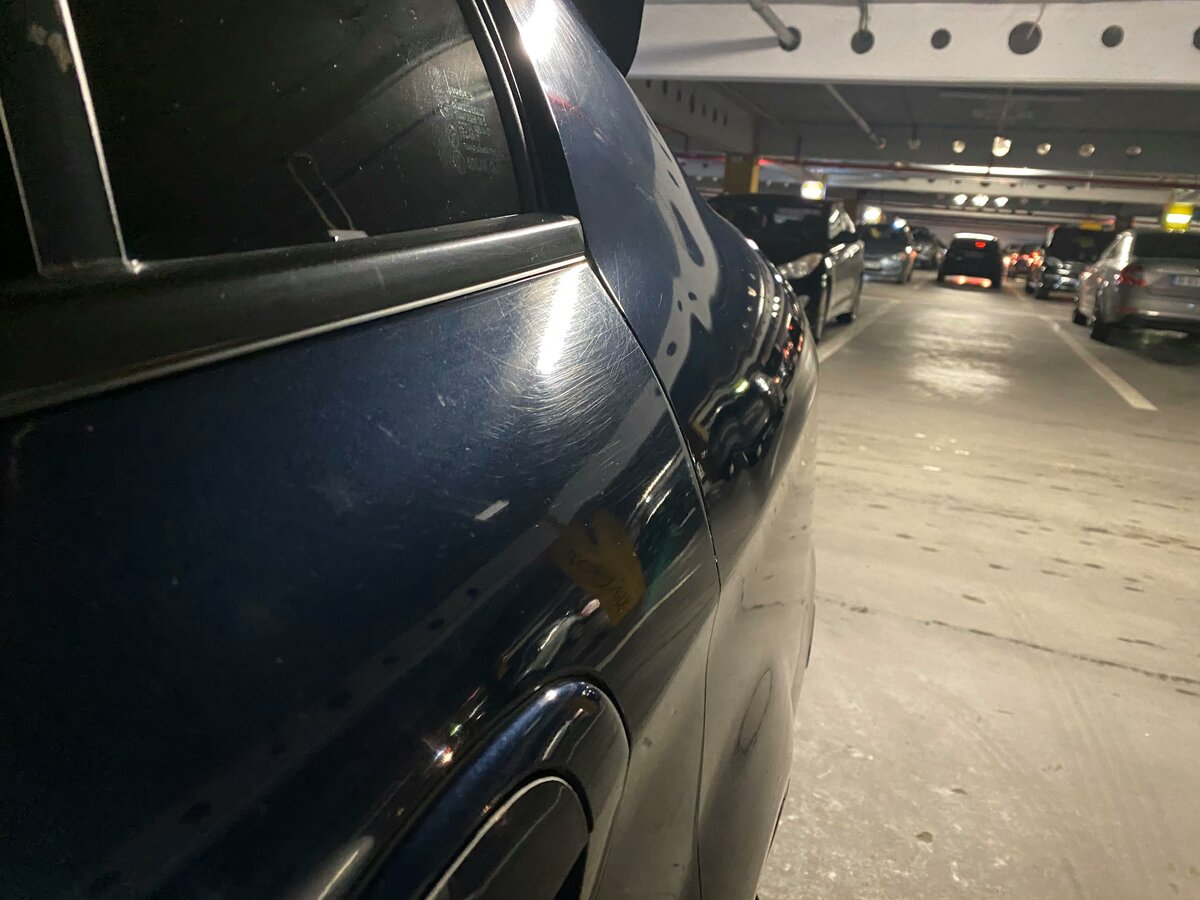

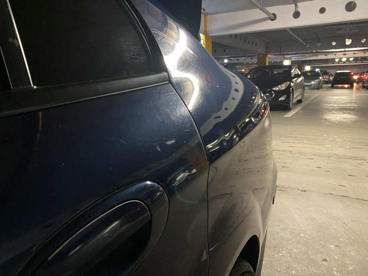

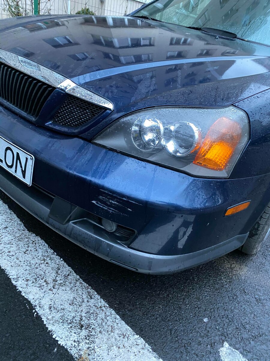

mirceajo Posted October 8, 2021 (edited) Cateva luni mai tarziu, in parcare.. mai apare o zgarietura, ba un numar stramb..bucurestisme. Bonus am adaugat un rezonator in plus, imprumutat de la Epica (cel de pe radiator). Undeva prin Mai a urmat o curatare interior + ceara K2 si sesiune foto.. bineneteles 🙂 Edited October 8, 2021 by mirceajo 1 Quote Share this post Link to post

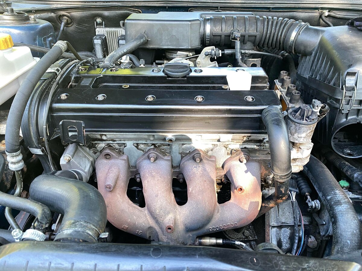

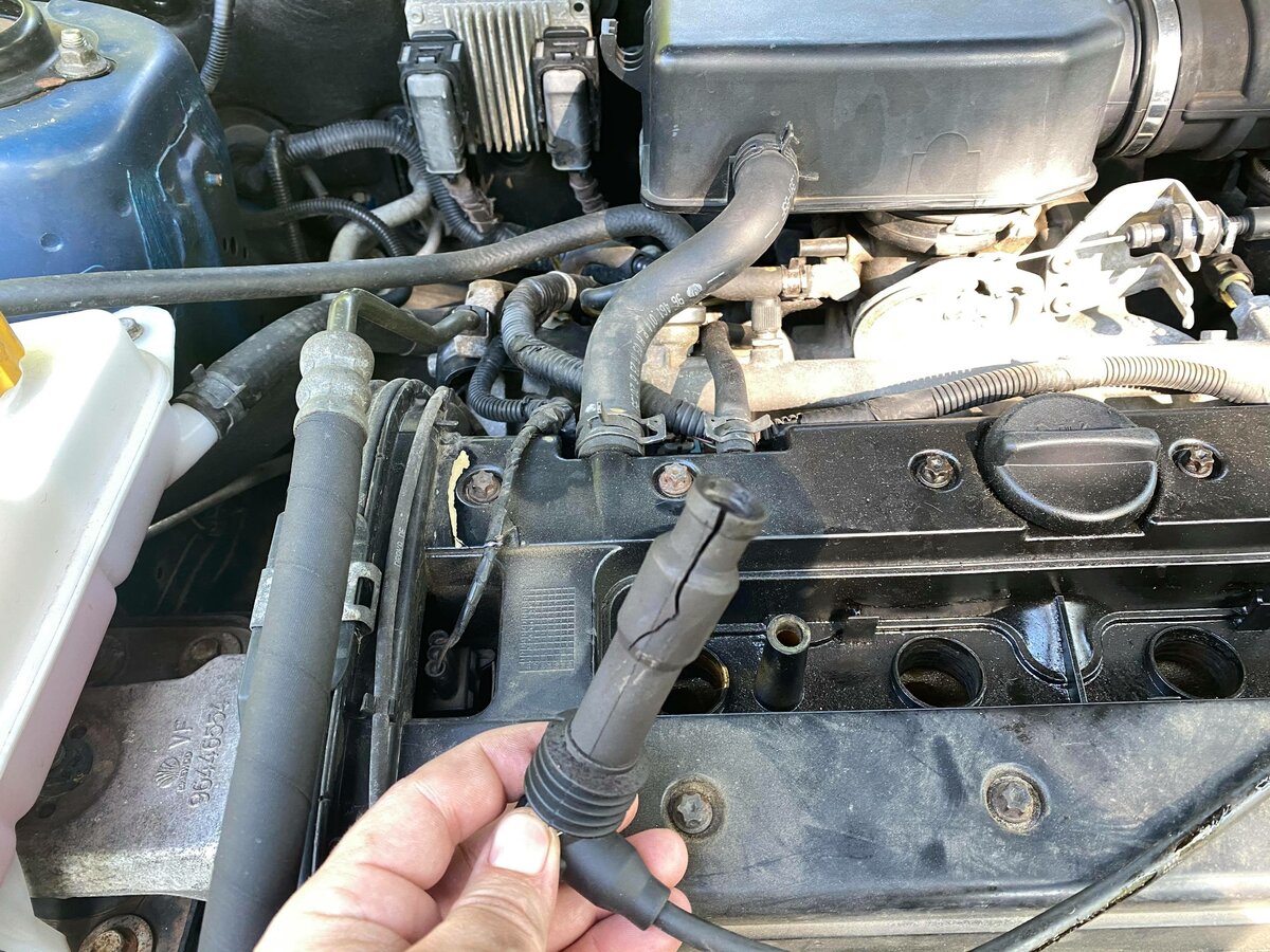

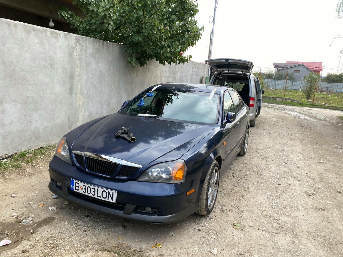

mirceajo Posted October 8, 2021 (edited) intr-o dimineata in drum spre munca a inceput sa mearga in 3 si cum am SCAN100 in masina, m-am mufat direct si am vazut un mistfire pe cilindru 4. In seara aia am scos capacul sa ajung la fise, le-am apasat putin si nu mai facea, crezand ca a iesit de la vibratii. Urmatorul weekend am mers la tara si pe autostrada imi da un sut in mers si zic gata, demontez si verific. Surpriza a fost sa vad ca fisa era spintecata, iar bujiile se invartea ceramica in metal la 3 din 4. cea de pe cilindru 4 iesise saiba intre ceramica si metal (probabil tine in tensiune ceramica) si cred ca ea a provocat spintecarea fisei. Din pacate nu am avut ce face la tara. am izolat fisa sa nu mai piarda scanteie si in seara aia cand am ajuns acasa am pus fisele vechi la loc si niste bujii iridium, ce am gasit si eu seara la mine si la Lucian :)) Bonus am curata si motorul putin. P.S. Da, am un prezon rupt la galerie 🙂 Edited October 8, 2021 by mirceajo 3 Quote Share this post Link to post

mirceajo Posted October 8, 2021 Ah.. era sa uit.. Sambata trecuta am inlocuit fuzetele fata. Ale mele aveam gaura mai mare pentru capetele de bara din comertul actual (ori largite ori alt model la vremea aia). Cand bagam capul de bara 1 sfert din con iesea in afara si trebuie sa pun saibe distantiere pentru a putea strange. Mai mult de atat, in timp, daca conul era prea inauntru bagat il tragea din pastila si incepeau sa apalude capetele de bara. Am optat pentru unele de pe Epica si totul este ok acum. 2 Quote Share this post Link to post

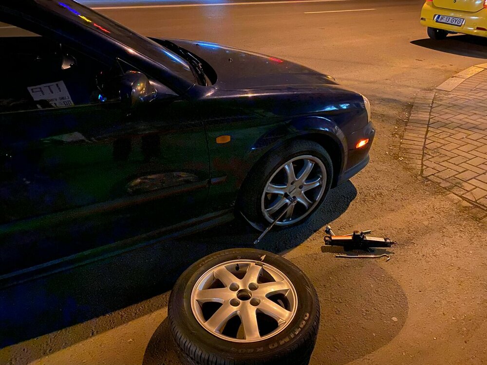

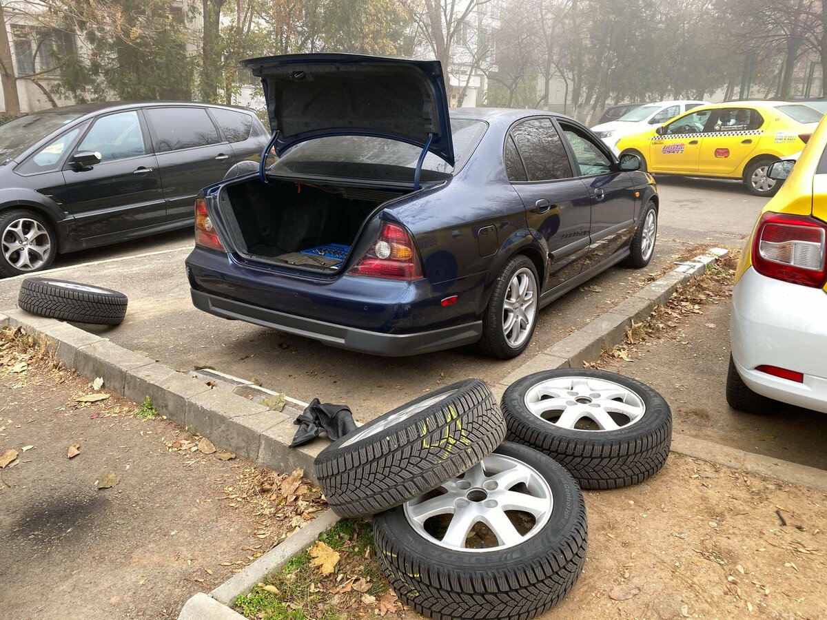

mirceajo Posted March 27, 2022 Daca tot nu a fost zapada la capitala, am pus rotile de iarna doar la nevoie (ITP si un drum la Cluj). ITP-ul facut pe bune #evandarezista 🙂 Cum spuneam am facut un Bucuresti - Cluj - Aiud - Bucuresti intr-o zi, totul ok si un consum de 9.4% la dus si un 9% retur (140 km/h cu pilot tot ce era autostrada, cam 500km, iar in rest 90-120 cu depasiri normale si putin fortat pe dealu negru, pe curbe :)) ). Normal ca dupa drumul de Cluj, din lipsa de zapada, am pus vara la loc (total 3 sapt iarna pe masina :)) ) dar nu inainte sa trecem pe la vulcanizare unde am indreptat 2 jante iar restul doar echilibrat, urmat de o geometrie. La o sueta cu sorsa' 1 Quote Share this post Link to post
