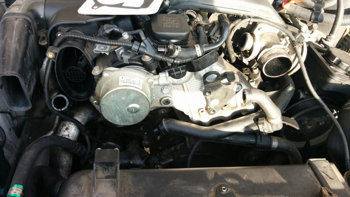

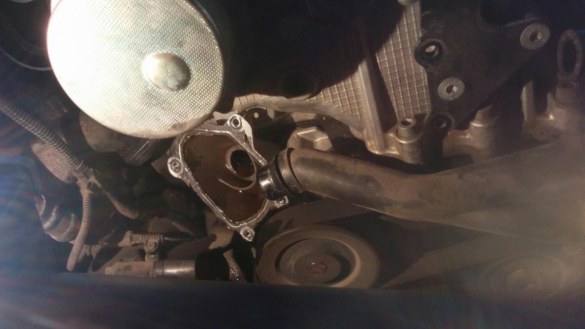

Dj_Dark Posted November 26, 2015 Author Share Posted November 26, 2015 Noutati. S-au inlocuit bujiile incandescente si releul la cel gri, acum am preincalzire Din pacate, am si o noua problema, pierde apa prin zona pompei. Am mai strans putin suruburile pompei dar aparent tot pierde, pare ca pierde pe la garnitura dintre pumpa si carcasa dar...poate fi si pe la simering...nu se vede bine. Oricum, pompa noua si schimbata cu prima ocazie..bine ca nu e pe distributie si nu risc prea mult daca merg cu ea asa. Nu e nici asa scumpa Link to comment

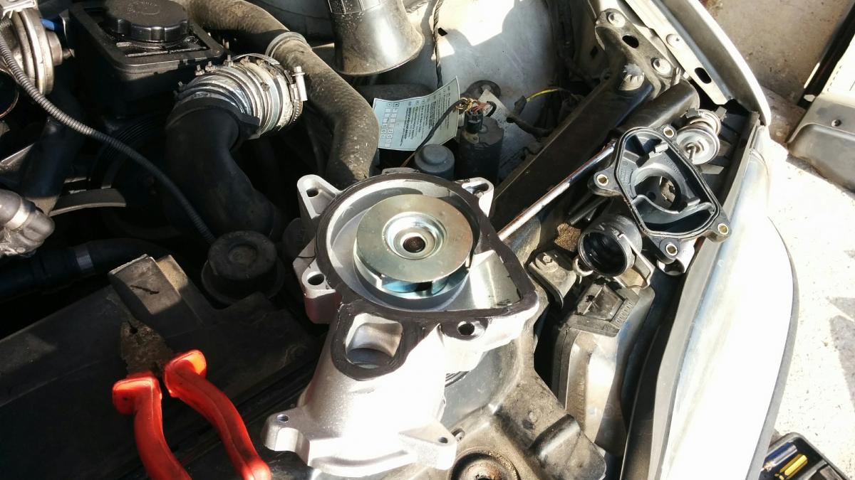

Dj_Dark Posted December 18, 2015 Author Share Posted December 18, 2015 (edited) News. Am inlocuit pompa de apa cu hepu. Operatiunea nu a fost fara peripetii, dupa primul montaj la teste a inceput sa piarda apa rau pe langa termostat. S-a dovedit a fi garnitura facuta..plastic. Termostatul (Gates) a fost schimbat anul trecut. Am folosit garnitura celui vechi, care si dupa atatia ani era mai moale decat cea de la Gates, plus gasket negru pentru siguranta. Oricum, am redesfacut si pompa de apa si am pus gasket si acolo, tot pentru siguranta. Acum pare in regula, o mai tin sub observatie totusi. Inca o chestie despre minunatul termostat Gates (dublutermostat ca sa fiu exact) are la "banutul" care inchide/deschide circuitul prin radiator o garnitura din acelasi cauciuc prost. Drept urmare acel cauciuc /plastic s-a ..rupt pe o portiune (probabil a fost prins aiurea cand "lucra" termostatul) si..imi scapa putina apa in radiator. Drept urmare la mers constant si linistit in afara imi scade temperatura apei in motor. Mama lor de termostate. Edited December 18, 2015 by Dj_Dark Link to comment

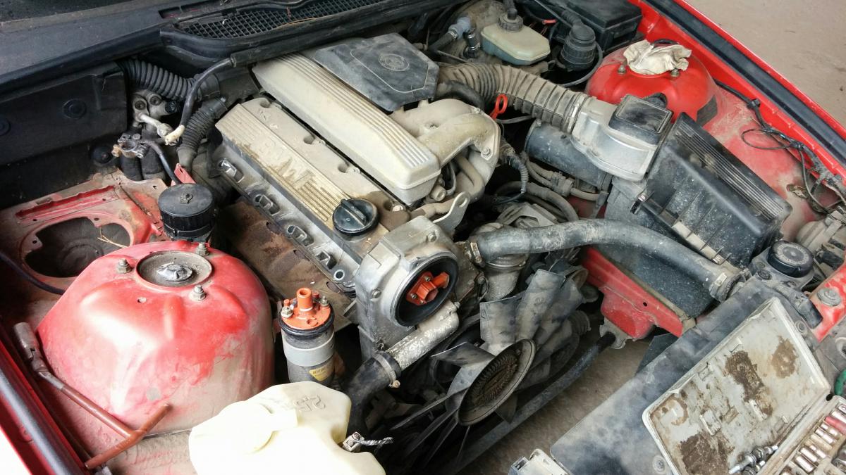

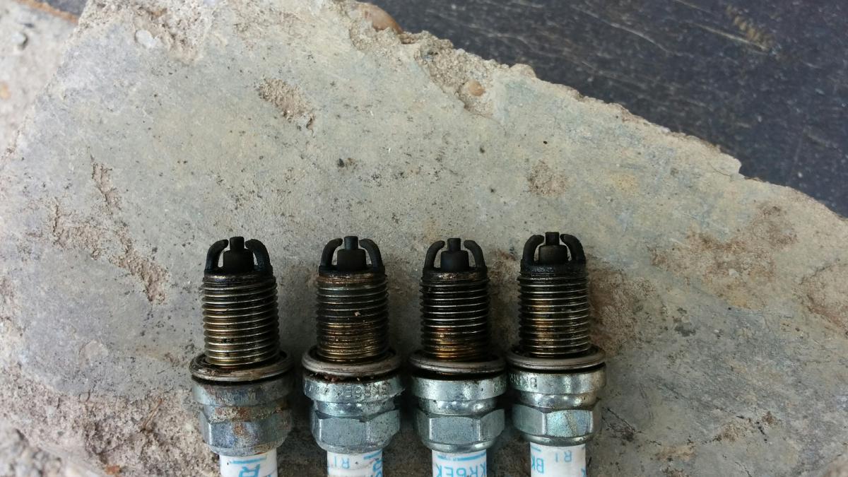

Dj_Dark Posted May 12, 2016 Author Share Posted May 12, 2016 (edited) Update, am inlocuit bujiile si filtrul de aer la cel rosu, cu aceasta ocazie am descoperit ca fisa nr 3 este intrerupta complet, merge prin arc electric. Probabil asta este explicatia de ce la rece si accelerari bruste da in nas, s-a comandat (sunt al naibii de scumpe) si acum sa vedem rezultatul. Se vede in poze bujia cu pricina mai..afumata decat restul semn clar ca mergea intermitent. Am mai luat si cureaua de distributie urmand sa o schimb cand o sa am mai mult timp, momentan nu pot desface ventilatorul de pe pompa de apa, e sudat de la atata timp Cu cel gri am reusit sa scap cu spatele intr-un canal fara capac la o parcare intr-o noapte de am ajuns pe prag. Am avut noroc ca nu am atins tabla, a cazut pe suportul de cric din cauciuc insa mi-a spart complet un deflector de aer de la roata dreapta spate, sa caut sa il cumpar si pe asta. Oricum, DSC-ul sa traiasca, roata era complet suspendata, doar datorita lui am reusit sa ies de-acolo fara ajutor. In rest, masina are acum 240.000 km si trebuie sa ii schimb uleiul iar. Am inlocuit toate boxele si am pregatit-o pentru statia de pe Espero ce va fi mutata pe el cat de curand. Edited May 12, 2016 by Dj_Dark Link to comment

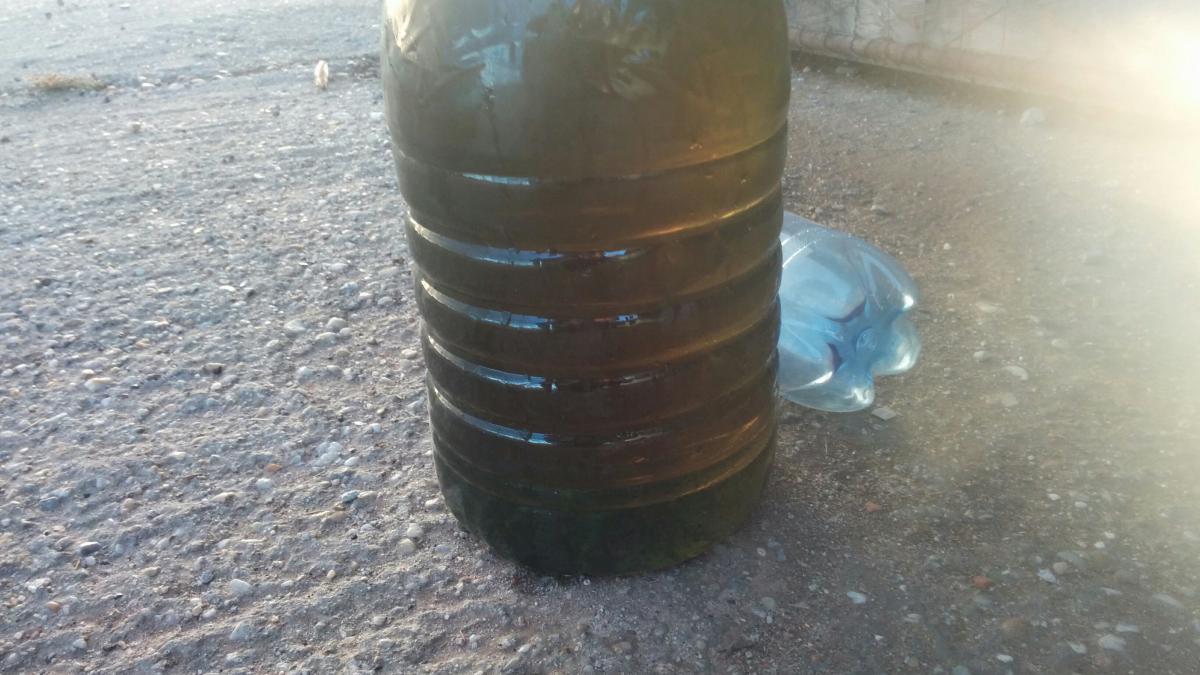

Dj_Dark Posted October 9, 2016 Author Share Posted October 9, 2016 Si s-a finalizat revizia de iarna la cel gri S-au inlocuit ulei, filtru, antigel, termostat si filtru ventilare carter. La antigel bmw recomanda G11 albastru, din pacate G11 de la ei nu prea se compara cu cel de la noi, cand am luat masina antigelul era un albastru inchis curat, dupa ce l-am completat acum aproape 2 ani cu g11 albastru romanesc cam asta a iesit acum din masina. Drept urmare de data asta am mers pe G12 HEPU, sa vedem cum se comporta. Termostatul a fost schimbat fiindca la cel vechi (gates) s-a rupt garnitura si nu mai inchidea bine. Asta nou e Behr dar nu prea seamana cu cel original. Pana acum se comporta bine, de dimineata masina s-a incalzit sesisabil mai repede. Link to comment
