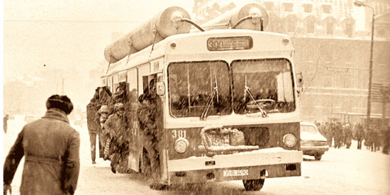

Mi-am adus aminte ca pe timpul raposatului erau cateva autobuze cu butelii de acestea de gaz deasupra lor. Insa nu stiu nimic despre partea tehnica a acestora: erau diesel, turbo- diesel?; functionau doar cu gaz sau amestec gaz-motorina?; daca functionau doar pe gaz, ce modificari avea motorul, ca sa fie posibila aprinderea prin compresie a gazului?

Autobuzele alea erau diesel standard usor modificate, adica dupa ce pornea motorul pe motorina si se incalzea, soferul dadea drumul la un robinet si se injecta gazul in aerul aspirat in ciclul de admisie.
