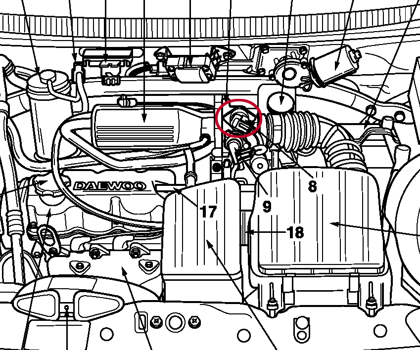

danuzz Posted July 28, 2004 am fost ieri in service si am reclamat...din nou pornirea la a doua cheie. am fost la city center pe poligrafiei. mia desfacut valva de control aer...si a curatat-o era neagra de jeg. a dat cu un spray de curatat discurile de frana. apoi surpriza. de ieri imi porneste la prima cheie, dupa amorsarea pompei de benzina. valva aia se desface f usor. 2 surubele... la mine a mers.. poate si la voi o fi aceeasi cauza Share this post Link to post
