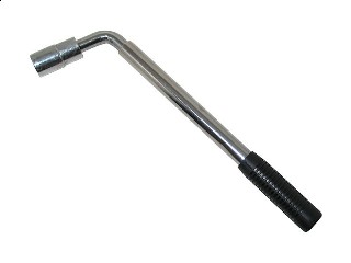

Am schimbat recent cu un prieten roate de pe faţă dreapta la VW-ul lui polo înlocuind-o temporar cu rezerva. Cu cheia din dotarea
maşinii nu s-a desfăcut decât un prezon, la restul am folosit o cheie cu un braţ lung pe care şi-o cumpărase special pentru că ştie
că cele date de producători sunt slăbuţe. Cheia arată ca cea ataşată de mine dar parcă braţul e mai lung, a mers fără probleme
şi fără să fie nevoie de dat cu piciorul cum se mai obişnuieşte.
Cred că mecanicii şi cei de la vulcanizări exagerează un pic cu rotopercutorul ăla tocmai ca să ne facă să mergem tot la ei pentru
a desface roata. :mrgreen:
Cheia din imagine are brat telescopic, cu o astfel de cheie am inlocuit-o pe cea originala.

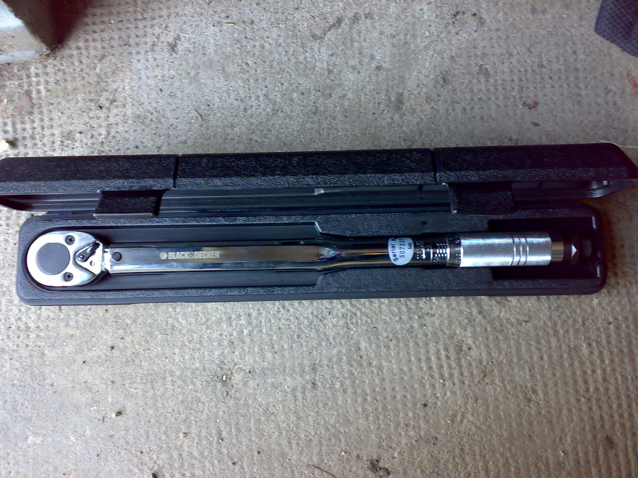

Importanta e cheia cu care strangi, nu desfaci, eu folosesc de fiecare data asta din dotarepost-3429-049466900 1294761234_thumb.jpg

Bine ar fi sa nu se mai vorbeasca dupa ureche, pistoanele de la vulcanizari au limitare de cuplu, nu alea blocheaza piulitele ci cei care se urca cu picioarele pe cheie. Dupa pistol se strange cu cheia dinamometrica. In principiu 120 Nm la tabla si 130 la aliaj.
Exista n persoane care nu au putut sa le dea jos dupa ce ultima oara au fost stranse la vulcanizare la pistol si nu a mai umblat nimeni de atunci. Iar prezoane rupte de asemenea dupa ce le-au strans aia la vulcanizare. Pistoalele alea au cuplu reglabil, dar nu stau aia sa regleze, si nici nu am vazut vreodata la nici o vulcanizare unde am fost sa foloseasca cheia dinamometrica dupa, poatela vulcanizarile de fitse din Bucuresti.
Edited by argon
Tu daca nu ai vazut, nu inseamna ca nu exista. Nu e nici o fitza o cheie dinamometrica. Si la vulcanizari de cartier, si la cele mai de fitza eu le cer 130Nm, nu astept sa imi stranga el cum vrea. E ca la frizer domle, vrei sa-ti taie perciunii, ii spui, nu astepti sa te intrebe. Cand ajung acasa, scot cheia extensibila si verific inca o data si eu daca sunt stranse la fel. Daca nu ai cheie dinamometrica si strangi cu bun simt, cu control, e foarte bine si asa.
