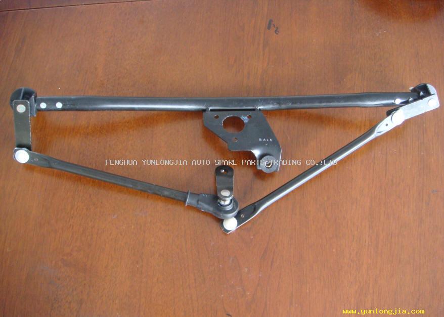

Viktor Posted November 28, 2010 Share Posted November 28, 2010 Buna victoras. Asta e codul piesei 96175536 si asa arata: Nu e greu de schimbat, iti trebue o surubenlita in cruce, un 13, 24 si probabil un 10, nu-mi aduc aminte cu ce suruburi ii prins motorul de ansamblu. Dai bretele stergatoareler jos, scoti capacele alea micute si suruburile ornamentelor, le dai jos, cu 24 desfaci alea doua piulite mari, deconectezi motorul si desfaci surubul de prindere si-l scoti cu totul (parca). La montare, sa fii atent la pozitia acelei pirghii cere-i cuplata la axul motorului. Link to comment
koss_x_treeme Posted November 29, 2010 Share Posted November 29, 2010 Şi eu am schimbat ansamblu ăsta de la ştergătoare. Mie imi facuse joc la un ştergător. E uşor de schimbat. Link to comment
