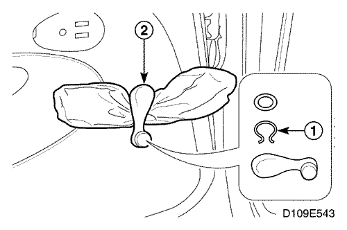

Da, exact, se da fata de usa jos. La a mea erau deja date gaurile dar se potriveau doar doua, alea din colturile de sus. Alea de pe partea de jos mai pe la mijloc erau un pic defazate. Asa ca am facut un semn unde ar trebui sa vina si am inceput sa insurubam pana am iesit pe partea ailalta. Este o operatiune de maximum 10 minute. Eu am facut-o cu Soran pentru ca nu mai desfacusem usa de Tico si mi-era frica sa nu stric ceva p-acolo. Si bine am facut ca am apelat la el pentru ca manerul de la macara este prins cu o clema care este greu de dat jos. Soran are o "scula speciala" pentru asa ceva, o sarma foarte bine profilata. Daca ai dat jos clema aia restul e floare la ureche.

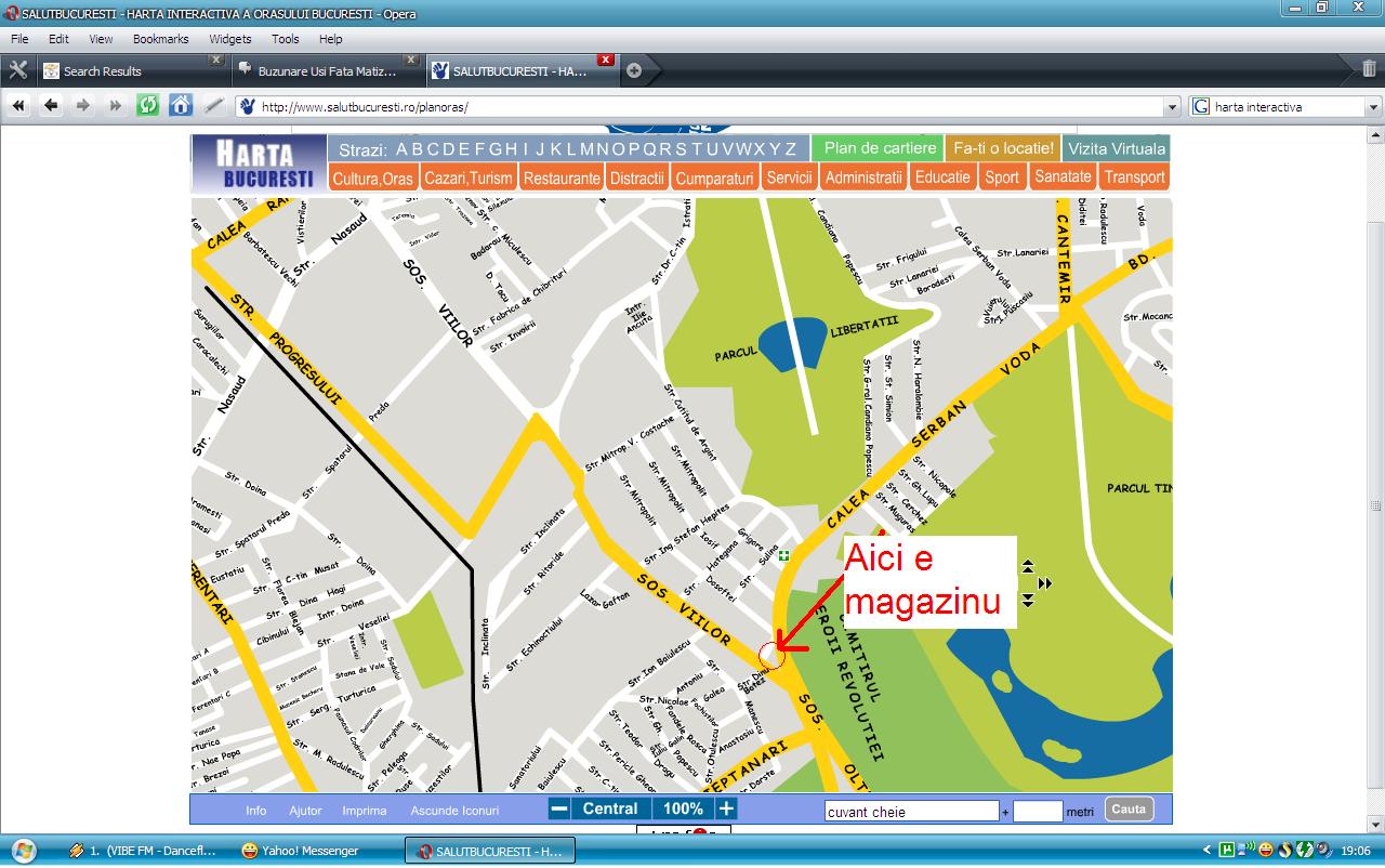

eu am luat buzunar ptr usa tico de la un magazin de piese dw pe o straduta care da din sos.viilor in calea serban voda ,e o stradutza unde fac multi stanga peste linia de tranvai dupa sos. viilor :) ,uitativa pe harta interactiva dupa net.e o farmacie langa,si e si parcare pe strada aia ,e 10 ron buzunaru,acuma am pe ambele usi fata,in curand o sa pun si in spate ca se potrivesc de minune :) .
Si NU exista la tico buzunar ptr stanga sau drepta, sunt ambele la fel ;)
Ps uite si o poza :) .magazinu e foarte dotat eu tot ce vrei.Am gasit acolo pana si capac claxon si mia aratat ambele modele ma pus sa-mi aleg eu ce model imi trebuie.
