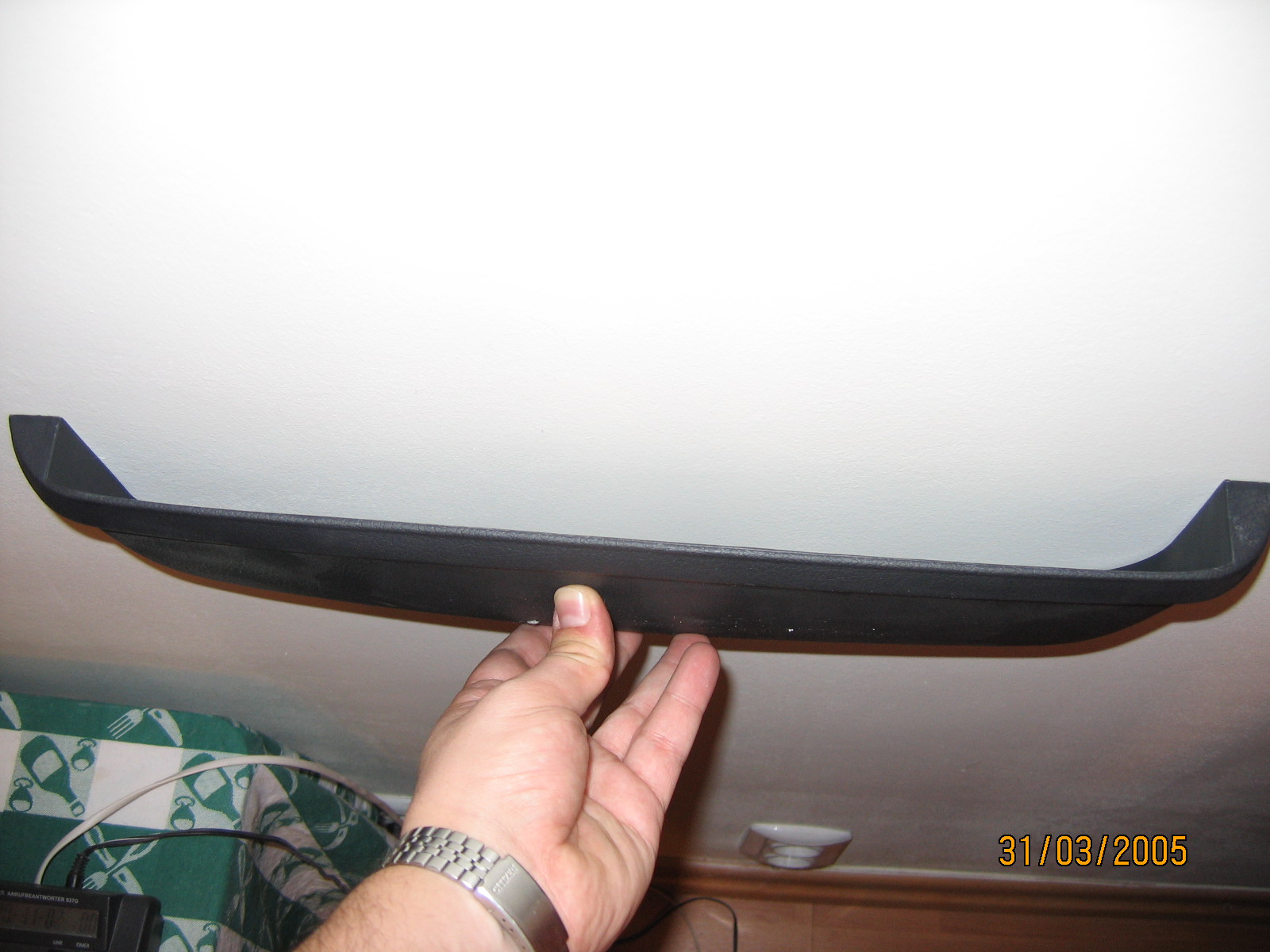

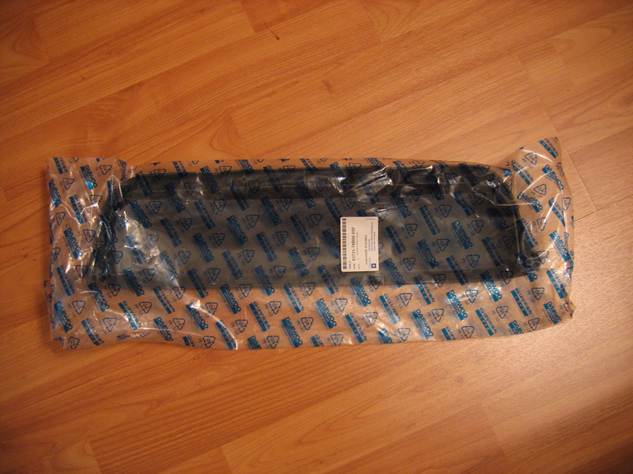

dan_m Posted March 30, 2005 Cred ca s-a mai discutat vag subiectul dar aici am ceva concret. Am achizitionat de la magazinul Daewoo de la Cutitul de Argint (zona Belu / Eroii Revolutiei) 2 buzunare (erau de Tico dar aveau si de Matiz). Atasez poze mai jos. Pret 150.000 ROL bucata. Sper sa le montez in week-end (nu mi-au dar si suruburi ceva ). Buzunarele de Tico au avantajul fata de cele de Matiz ca sunt mai late su sunt interschimbabile (le poti pune si pe dreapta si pe stanga) - cele de Matiz au o alta forma (apropiata dar ne simetrica) si sunt mai inguste. Share this post Link to post

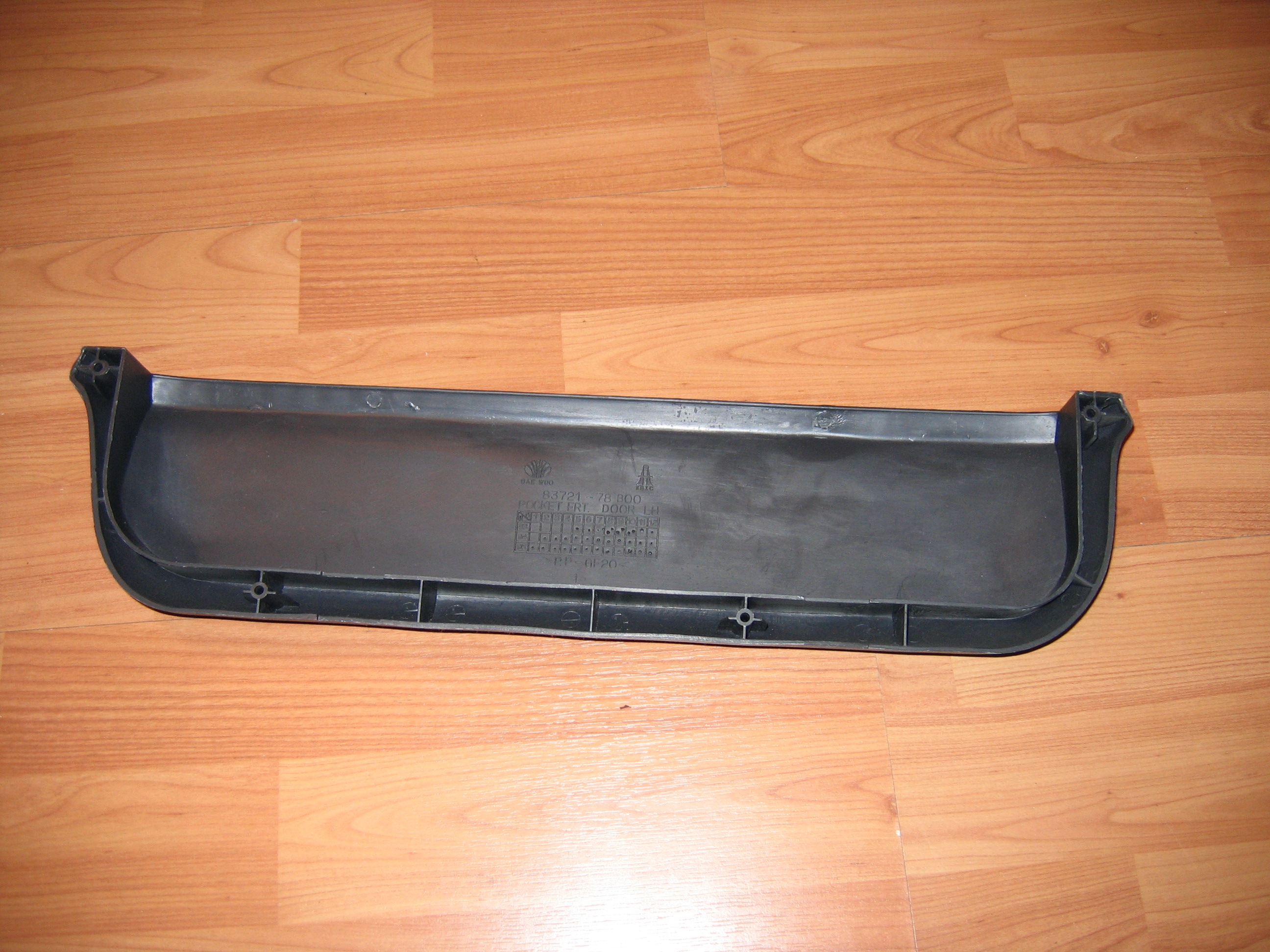

dan_m Posted March 30, 2005 (edited) Mai am o poza care nu a incaput. Edited March 30, 2005 by dan_m Share this post Link to post

dan_m Posted March 31, 2005 Eu insa am luat de Tico si o sa incerc sa le pun pe Matiz asa ca voi face niste masuratori inainte de a da gauri. Gaurile din buzunar nu au filet deci banui ca se vor autofileta cu suruburile. Share this post Link to post
