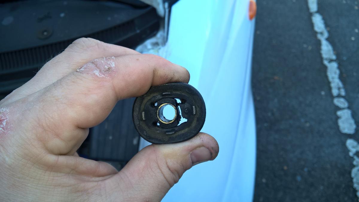

augustinionut Posted May 24, 2017 Author Share Posted May 24, 2017 (edited) Au conul mare cat China, erau singurele care le aveau pe stoc. In fine, vibreaza jumate din cat vibra inainte. 7,5 lei bucata, fata de 5 euro cat am gasit pe internet. Edited May 24, 2017 by augustinionut Link to comment
Viktor Posted May 25, 2017 Share Posted May 25, 2017 Eu unu caut a si pricepe despre ce este vorba cu exactitate, care ii cauza defapt. Deci. Filfaelile au inceput (de-am inteles eu bine) dupa efectuarea schimbului de anvelope, roti complecte, cu gume de vara. Bun. Piulitele rotilor au fost inlocuite cu unele noi drept urmare, filfaielile au fost reduse la jumatate. Pina aici iarasi e bine, am priceput. Acum ramine misterul si anume: conul piulitelor foarte uzat, orificiile de ghidare din jante deteriorat ori ambele? Ajunge piulita la capat de cursa (in butuc) si stringe insuficient janta sau care-i vraja ? Link to comment
