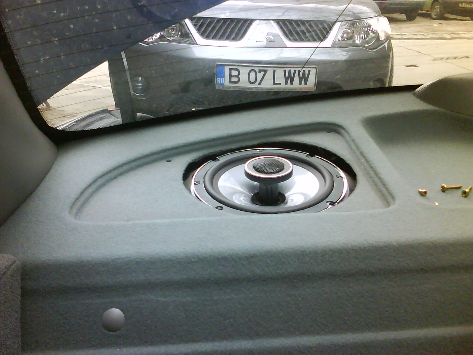

ca sa ajungi la difuzoare in spate te bagi frumusel in portbagaj si te uiti in jurul difuzoarelor si ai sa vezi 2 gauri in tabla cam cat un deget de mari in diametru,acolo se ascund suruburile care tin acele protecti de plastic care sunt peste difuzoare in total sunt 4 suruburi(doua si doua) le desfaci usor cu o surubelnita si asta este tot daca nu gasesti iti fac eu o poza sa iti arat :P

Nu surubelele de la protectii sunt problema. Cele care prind difuzoarele si sunt foarte aproape de luneta. Ai reusit cu o surubelnita mica?
Ori surubelnita foarte mica, ori un cap (nu stiu exact cum se numeste) de surubelnita de genul celor pentru bormasini cu acumulatori - actionat cu un patent (din lateral), ori renunti la o surubelnita veche si o indoi la 90 de grade.
un cap hexagonal de surubelnita se poate actiona cu o cheie fixa - de 5 sau 6 - nu mai tin minet exact - in orice caz mica

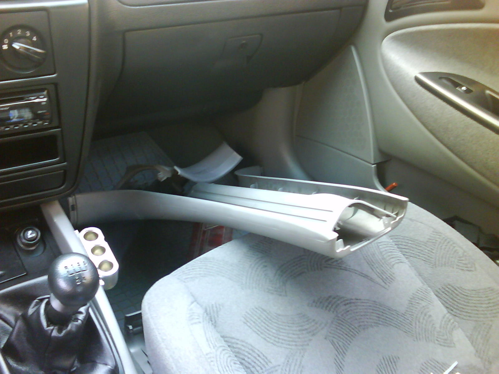

asa am facut cand am prin cotiera pe lateralele consolei centrale fara sa dau jos scaunele :P
edit: mi-am adus aminte - bit se numeste acel cap de surubelnita :)

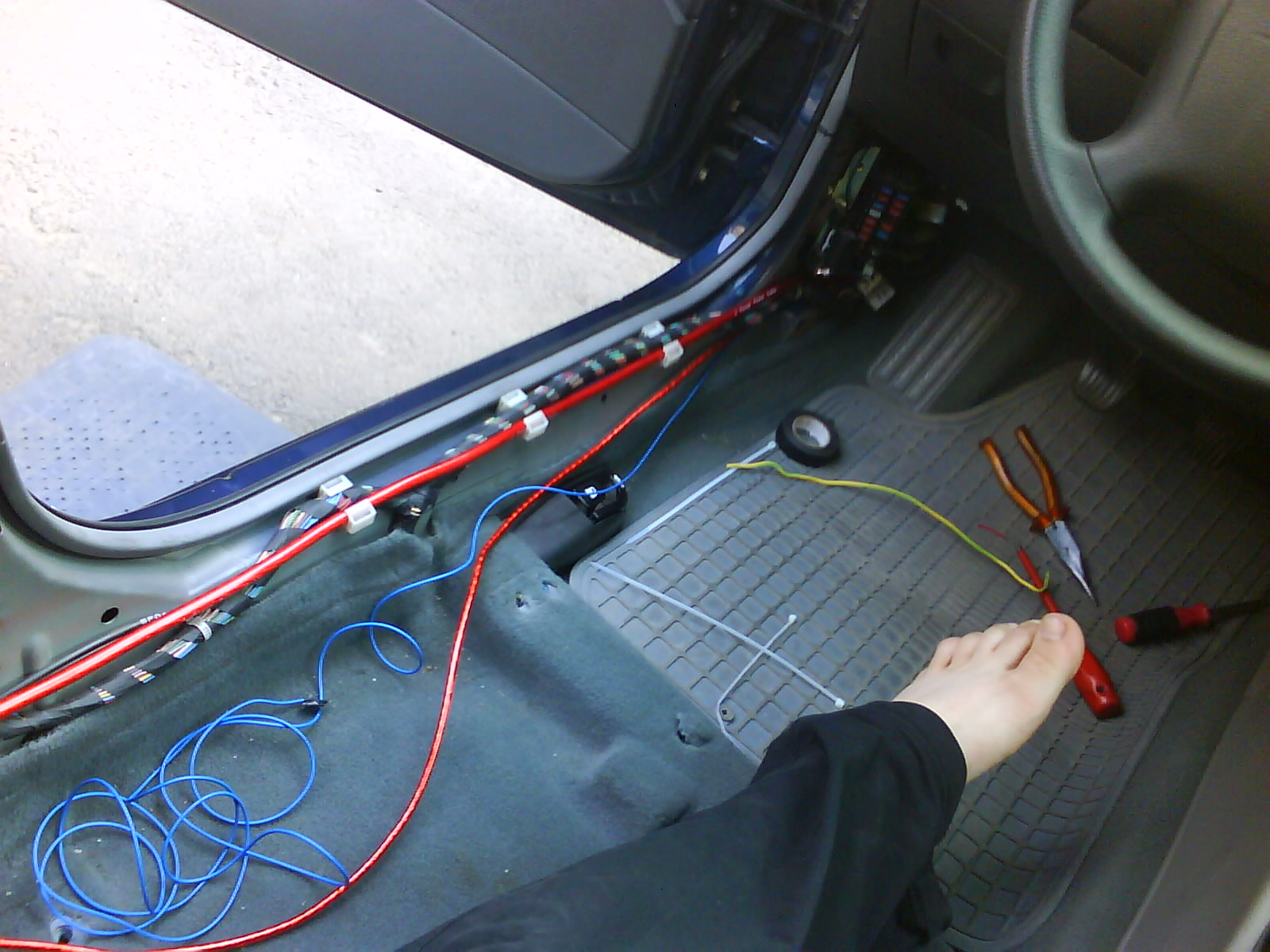

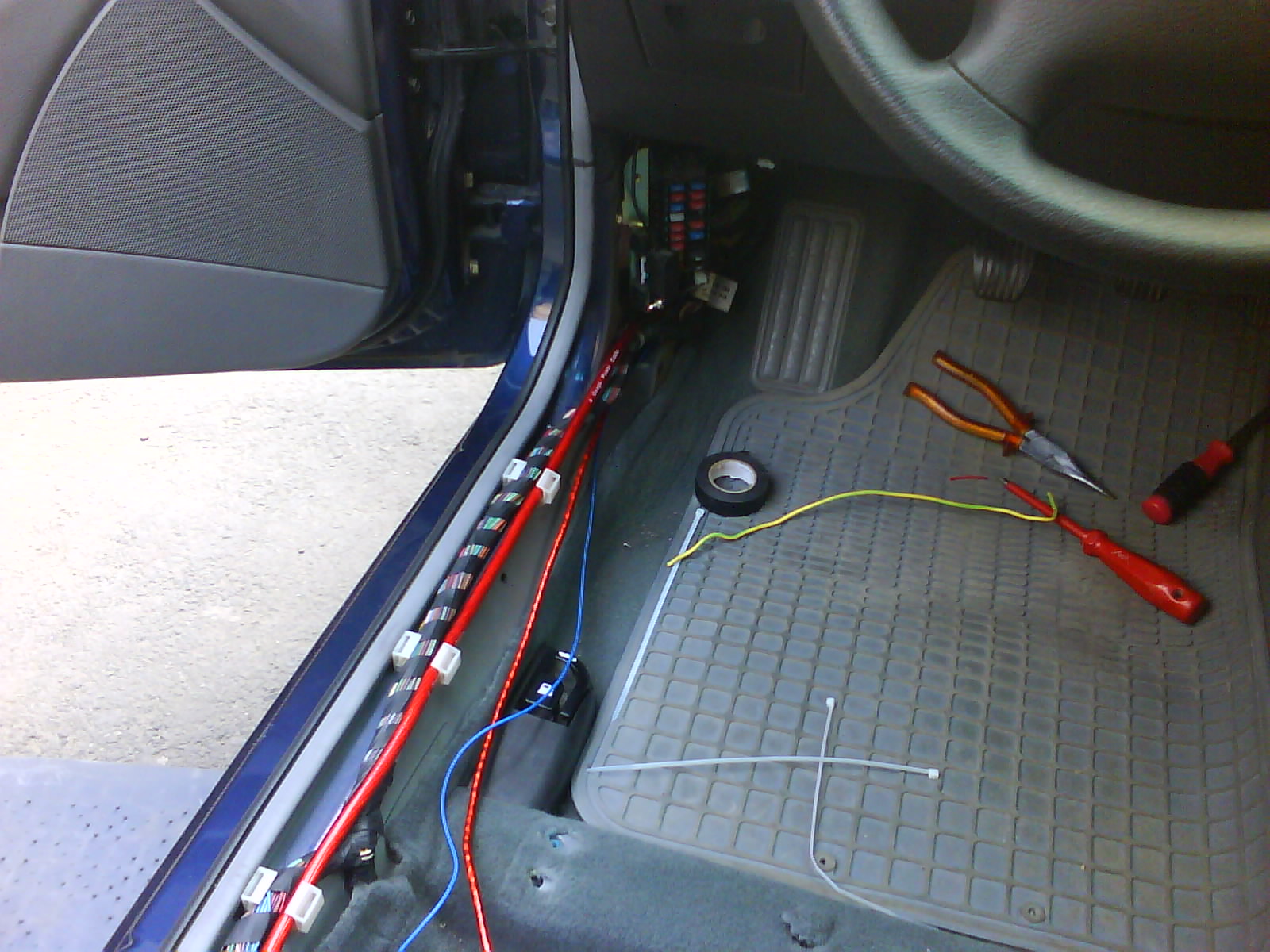

bunnn am terminat cu motorul si alte consumabile,acum as vrea sa ma apuc de sistemul audio.. vreau sa stiu si eu daca exista un loc ceva... pe unde sa trec cu cablu de alimentare pentru amplificator sa ajung la baterie fara sa ma apuc sa dau gauri in "peretele de foc" al masini sau cum ii spune.

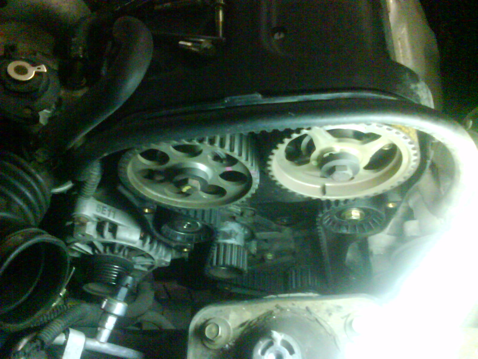

Stimate coleg nubirist! Daca tot ai schimbat distributia, nu era bine daca schimbai si pompa de apa! Nu e scumpa, dar daca rulmentul se gripeaza si iti sare cureaua de distributie, pistonul loveste supapele si pa chiulasa... Iar pt o investitie anulata de 15 -20euro cat e o pompa de apa, ajungi sa in investesti cu mult peste cat iti poti imagina... Sfat prietenesc, cand schimbi ceva la nubira schimba tot... pt ca este accesibil la pret... manopera tot ai platit-o... Schimba de urgenta toate lichidele din masina... tot... antigelul, uleiul de motor, uleiul de cutie, lichidul de frana si cel mai important lcihidul hidraulic de la servodirectie... Stiu ce spun... cu respect

@renatremo,eu am vorbit si cu mecanicul meu inainte sa iau toate piesele si a spus ca la ani care ii are si km...nu prea ar avea rost intr-adevar ar trebui sa schimb lichidul de frana si antigelu sa o pregatesc pentru caldurile care or sa vina dar lichidul de servo nu vad de ce iar uleiul de la cutie o sa il schimb curand,iar cel de la motor a fost schimbat cand am luat-o la 46+-mii km iar acum am 50300+- o sa il schimb pe la 51mii...
PS: tot nu mi-a spus si mie nimeni cum trec cu cablu de la amplificator sa ajung la baterie am gasit eu un loc pe unde intra cablu de la alarma care se duce la sirena ... dar sa vad daca intra cablu ala de 20mm'2

deja sunt satul de mecanici care zic "dupa inspectie vizuala" ca e buna pompa...
iti doresc sincer sa nu te alaturi celor cu pompa de apa gripata, sau in cel mai bun caz zgomotoasa dupa ceva km...
pompa de apa antrenata de distributie are fix rolul oricarei role - la fel cum schimbi intinzatoarea la fiecare schimbare de curea asa ar trebui schimbata si pompa de apa minim la 2 distributii - sau la prima de cand e masina la tine!

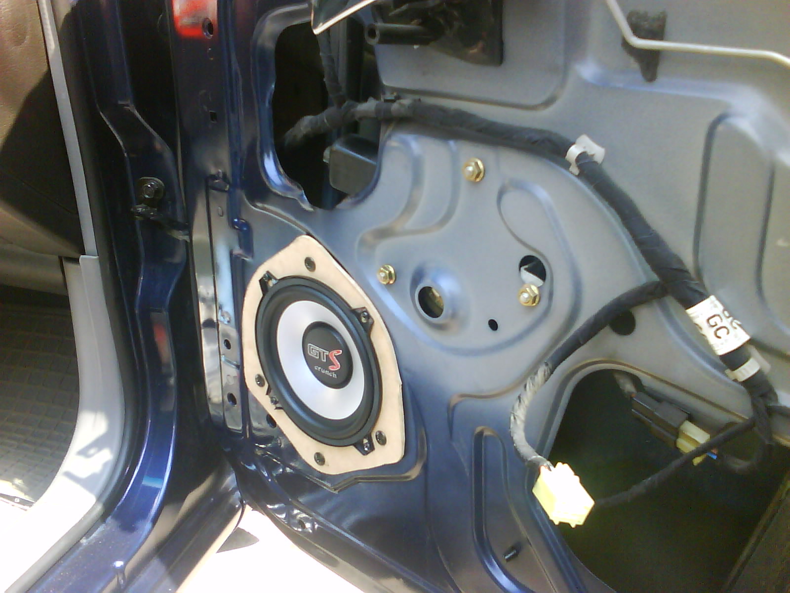

va salut revin cu poze de la micul update pe partea audio :)
ca produse am optat pentru
difuzoare fata :http://boxe.pricer.ro/preturi/crunch-gts-5-2c
difuzoare spate:http://www.be-loud.ro/produse/Difuzoare_auto/CRUNCH/Coaxiale/GTR_62CXi/
amplificator :http://www.be-loud.ro/produse/Amplificatoare_auto/Mutant/NW280SP/

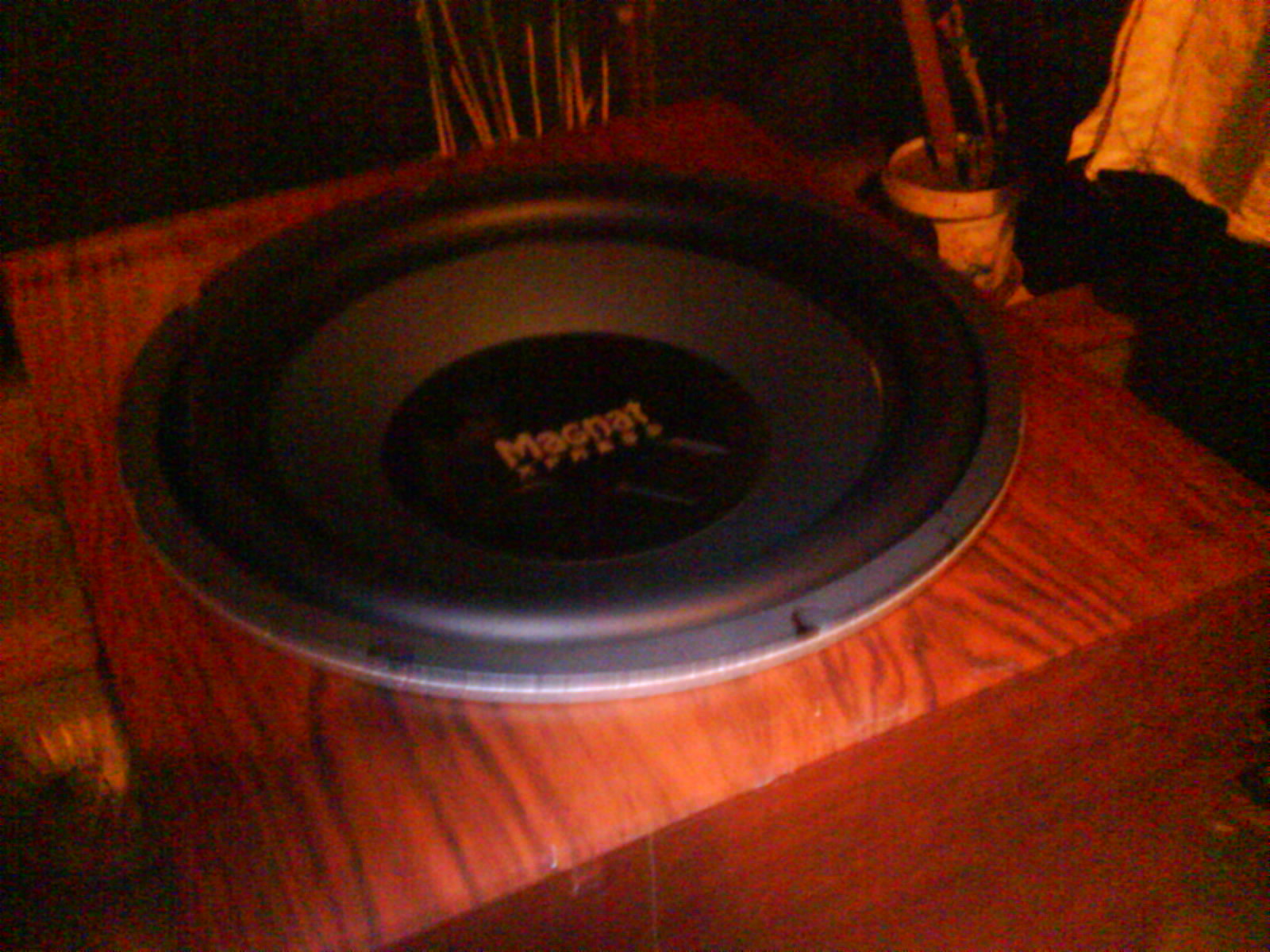

subwoofer :luni o sa dau comanda pentru http://www.be-loud.ro/produse/Subwoofere_a...ress/Xpress_12/ si am sa ii fac eu incinta
kit cabluri : :http://www.be-loud.ro/produse/Accesorii_instalare/Kit-uri_amplificator/AS_Connect/PPA-703A/

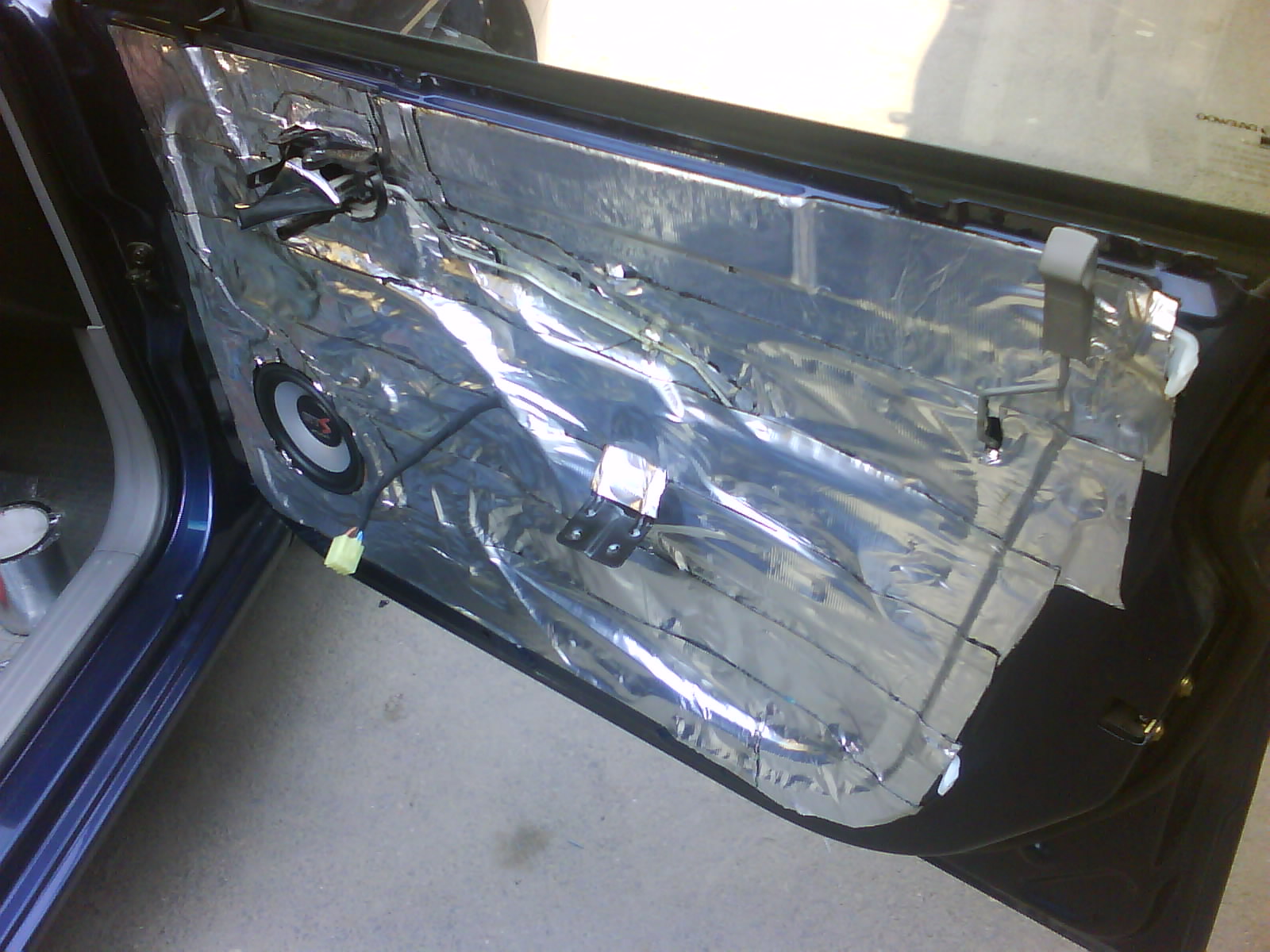

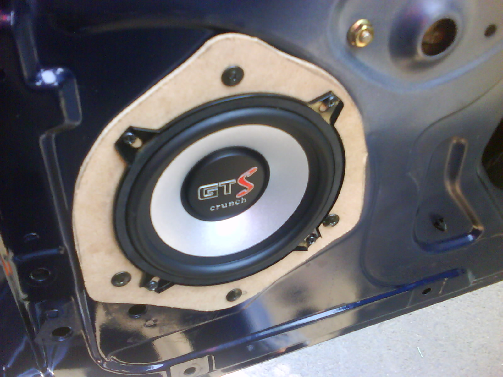

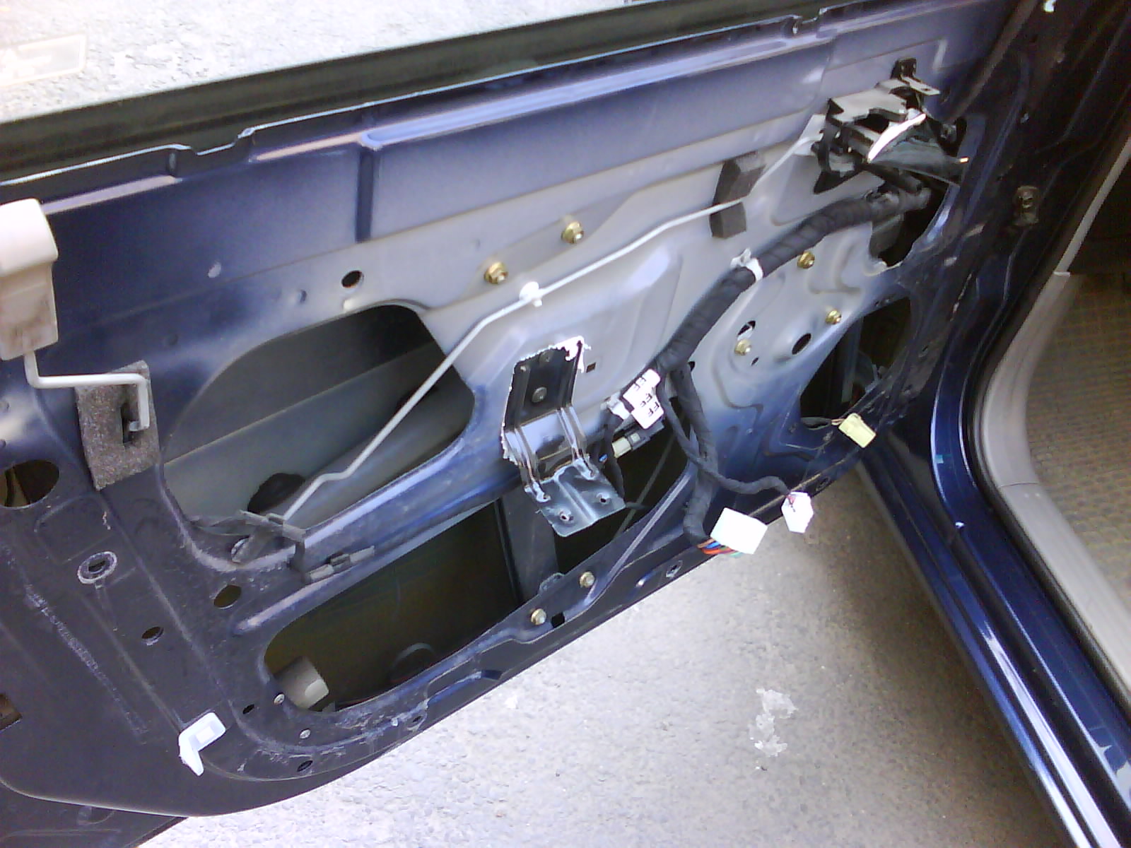

la insonorizare am folosit aluband despre asta nu vreau sa dau mai multe detalii ca o sa pornesc discutii ..ca domne nu e bun ca... :P mie mi-a fost foarte bun,mi-am facut treaba cu el si inca mai am de facut rezultatele sunt impresionante,in continuare las pozele sa vorbeasca

intrebari:
statia unde e amplasata?
grilele spate mai incap peste tweeterele coaxialelor?
in rest - frumoasa instalare - curata :)
amplificatorul este amplasat pe spatele banchetei in partea stanga,iar grilele spate prima data nu incapeau pentru ca era acolo un inel de plastic foarte inalt,l-am scos am pus putin aluband sa nu stea direct pe tabla si gata  <img src= ">
Frumoasa instalarea. De unde ai luat Aluband si cat ai dat pe ea ?
Niste "Aluband" model d-asta am luat eu din Praktiker la rola(gasesti si de latimi si de lungimi diferite). E folie(Destul de subtire parerea mea) de aluminiu si ceva bituminos cam de 2mm care se lipeste. Recomand sa se lipeasca la cald si pe suprafata cat mai curata...Am facut eu diferite teste si in caldura mare s-a lipit cel mai bine(si pe maini la fel).
Parca aveau si cu fata(cea de aluminiu) gri.
Edited by sorin1983
50ron rola din Praktiker vitan

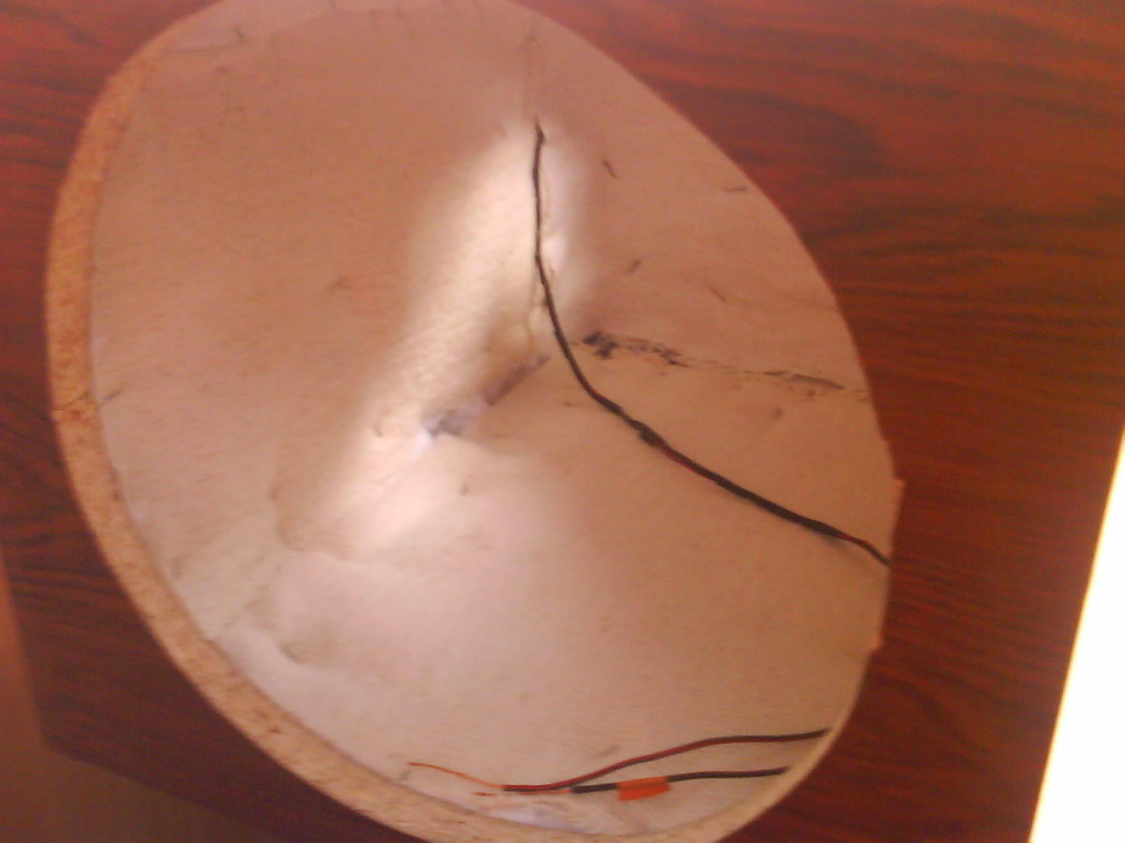

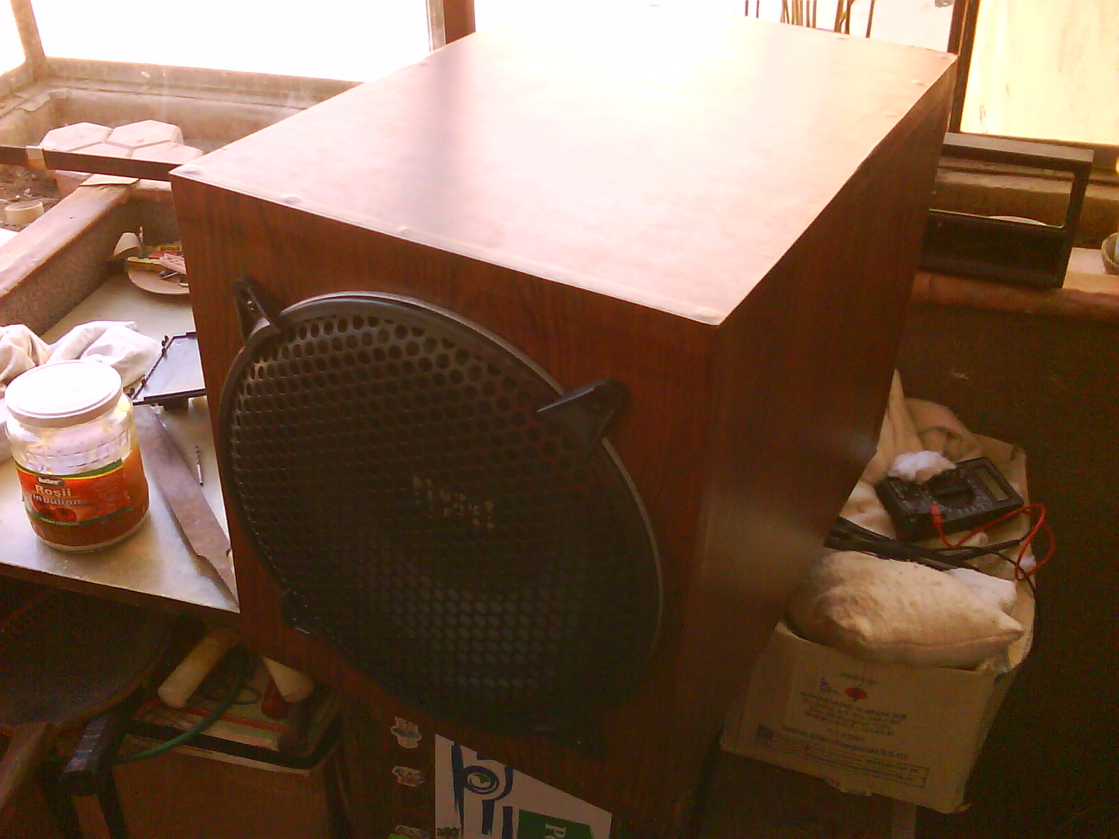

gata si cu subwooferu :) urmeaza sa il imbrac in mocheta el initial era facut pentru casa cu un alt difuzor mai mic acum decat am schimbat portul bass reflex cu unul mai mare si mai lung,si am am facut loc pentru noul "lighean" > :) toate ca toate dar trebuie sa vad cum fac sa prind numaru de inmatriculare...vibreaza foarte tare :grumpy:

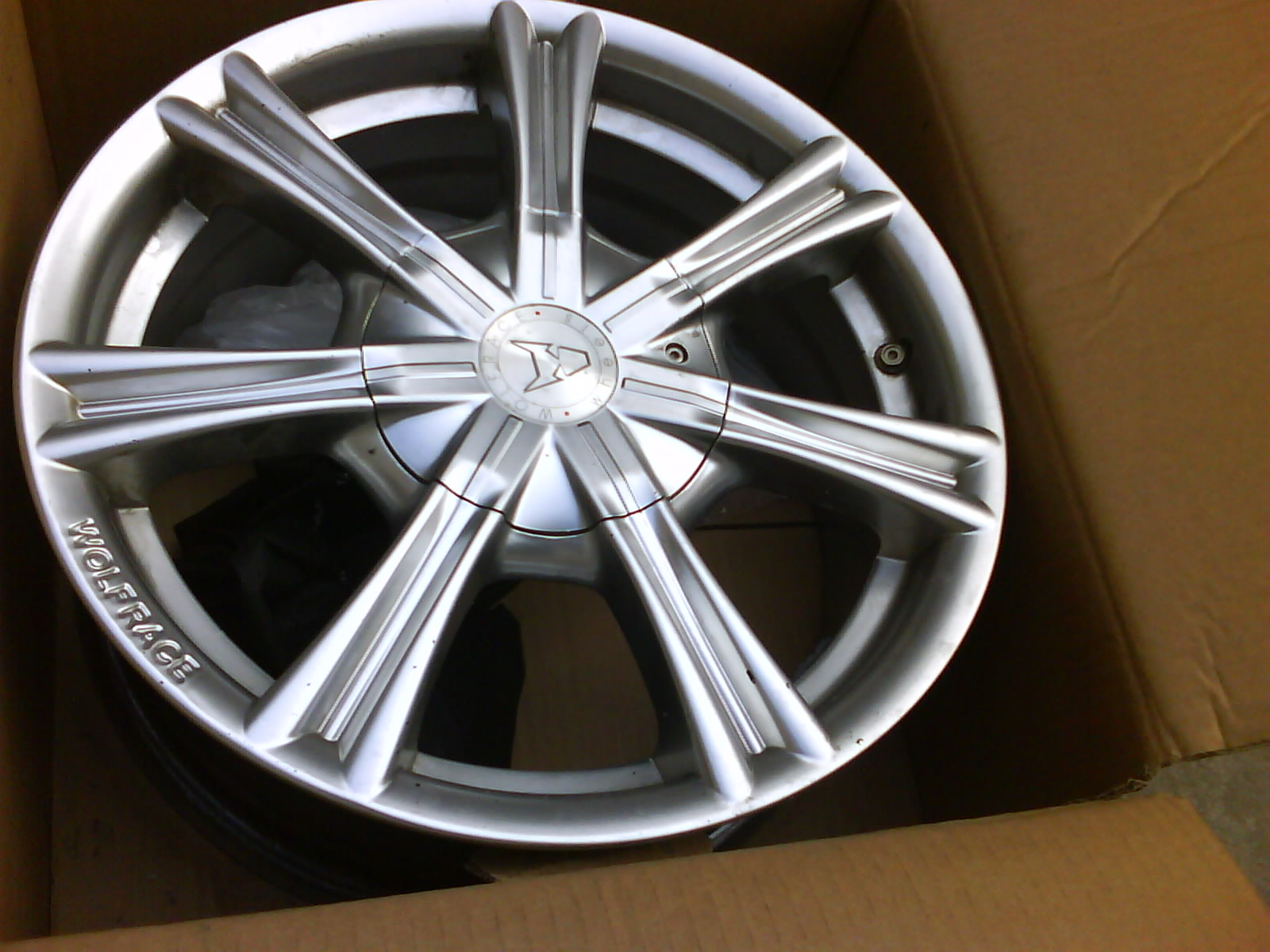

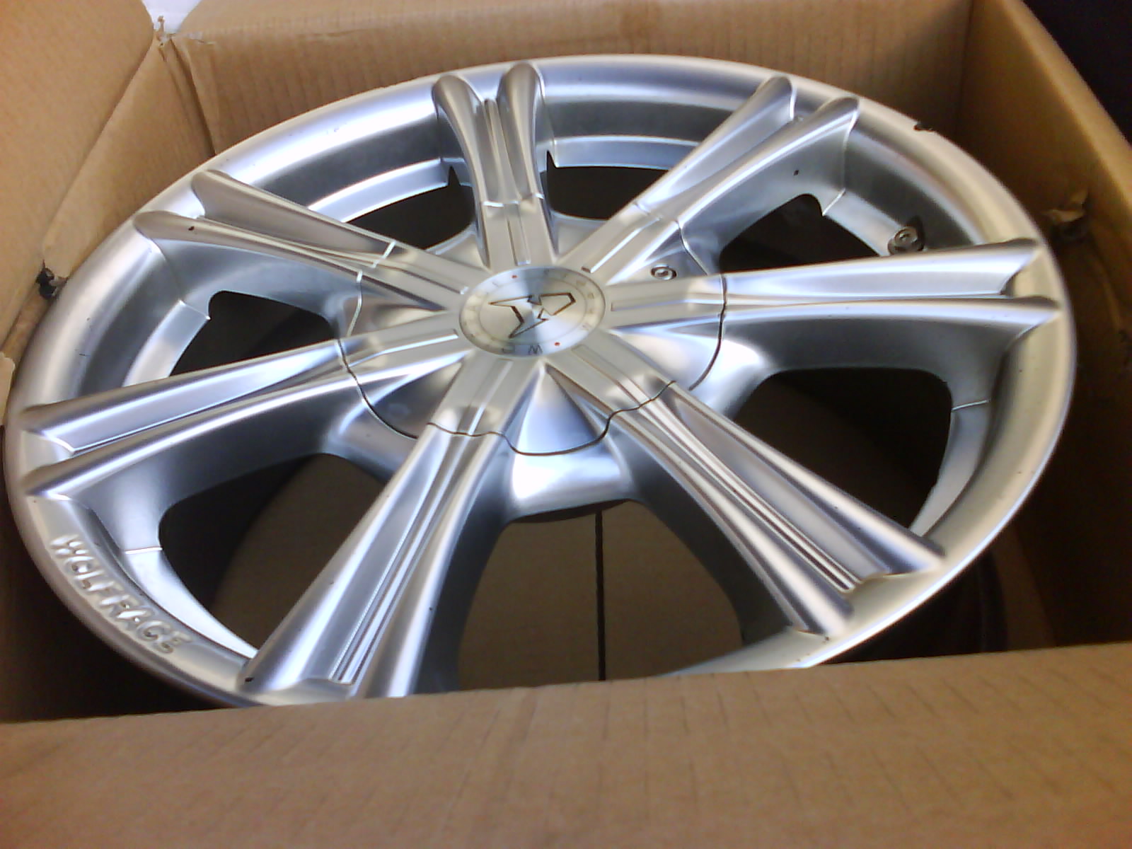

a primit un set de jante SH cei drept dar am prins oferta buna la ele si meritau :) acum sa vad cum fac cu anvelopele :-W
Interesante. Dar vad ca in prima poza una e lovita, vezi sa nu patesti ca mine!!
nu sunt lovite acolo a sarit vopseaua de la pietricele deci ambele "buze" cea exterioara cat si cea interioara nu sunt lovite sau sa aiba urme de lovituri in bordura..etc oricum cei de la magazinu de la care le-am luat au spus ca daca am ceva probleme cu ele sa ma duc la ei...oricum sper sa nu fie ceva probleme acum inca caut gume :grumpy: scumpe in draci
Am si eu o intrebare cu alubandul... Ai pus cumva si pe tabla interioara a usii? Eu asa am procedat si in locul alubandului pus de tine, am pus folie de parchet de 3mm. Ca si tine, sunt f multumit de rezultat :)
Frumoase jantele astea :) Zi-ne si noua, daca se poate, cat te-au costat? :)
pe tabla interioara nu am pus aluband...de ce ? pentru ca cel putin la mine nu este nevoie tabla deja a fost data cu ceva gen antifon cauciucat+are 3 sau 4 tablite mai solide de 10cmx20cm sudate pe ea pentru rigidizare.
pe jante am dat 800ron nu este un secret :P si am primit la ele si inele de centrare +2 seturi de valve ascunse+prezoane acum sa vad cum fac sa scap de jantele pe care le am cele de aliaj...
Jantele sunt pe 15''?
Cautasem si eu cauciucuri pe 15'' si preturi decente la cauciucuri de buna calitate gasisem pt dunlop SP01 Sport (online).
da sunt pe 15 6.5j ET 35
